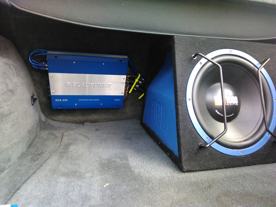

Вот я и закончил модернизировать автозвук.

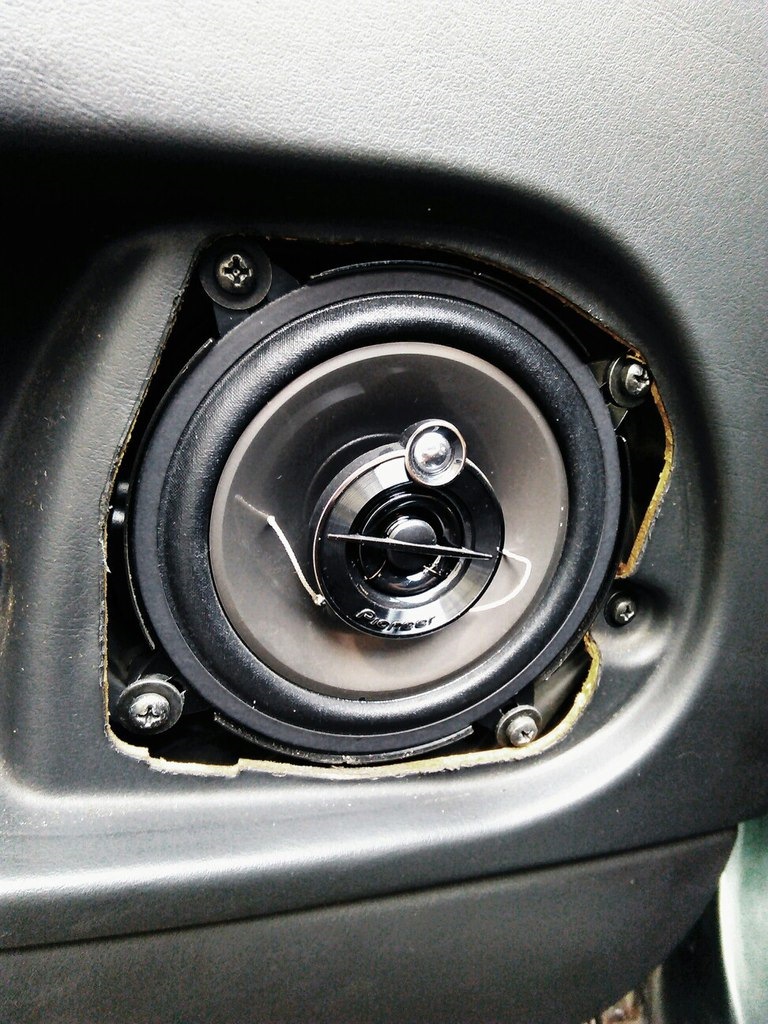

Были заменены все динамики (6 шт), поменял магнитолу, добавил усилитель, вольтметр, сабвуфер, проводка.

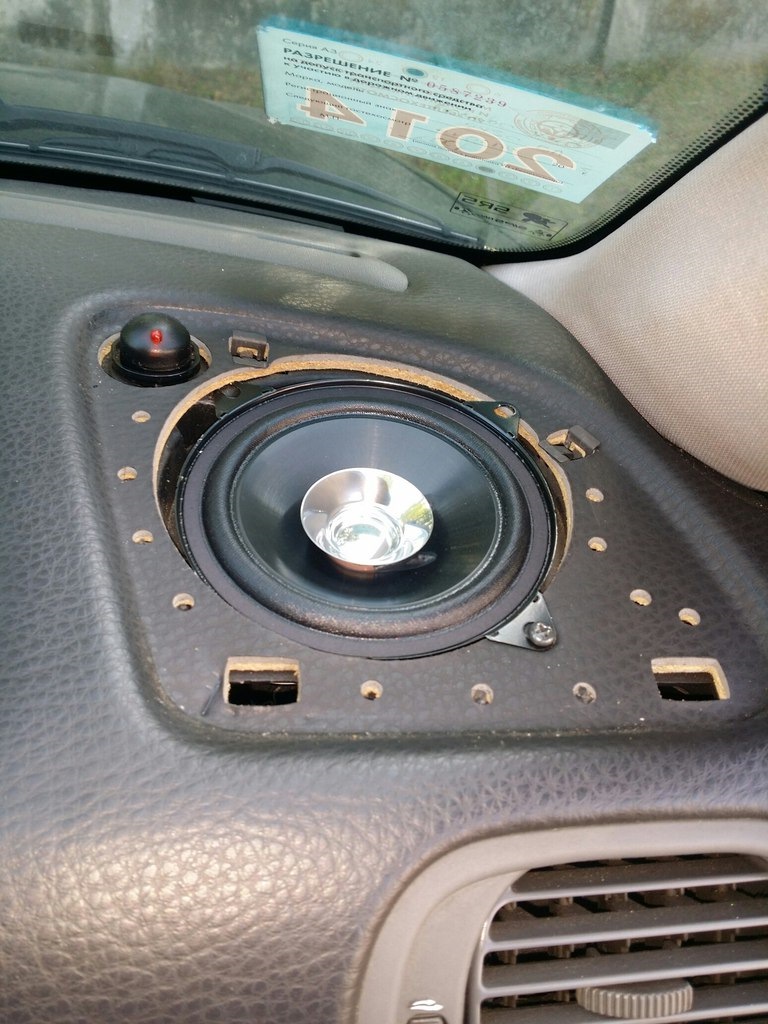

С заменой динамиков в дверях и задних стойках не возникло проблем но верхние пищалки пришлось колхозить.

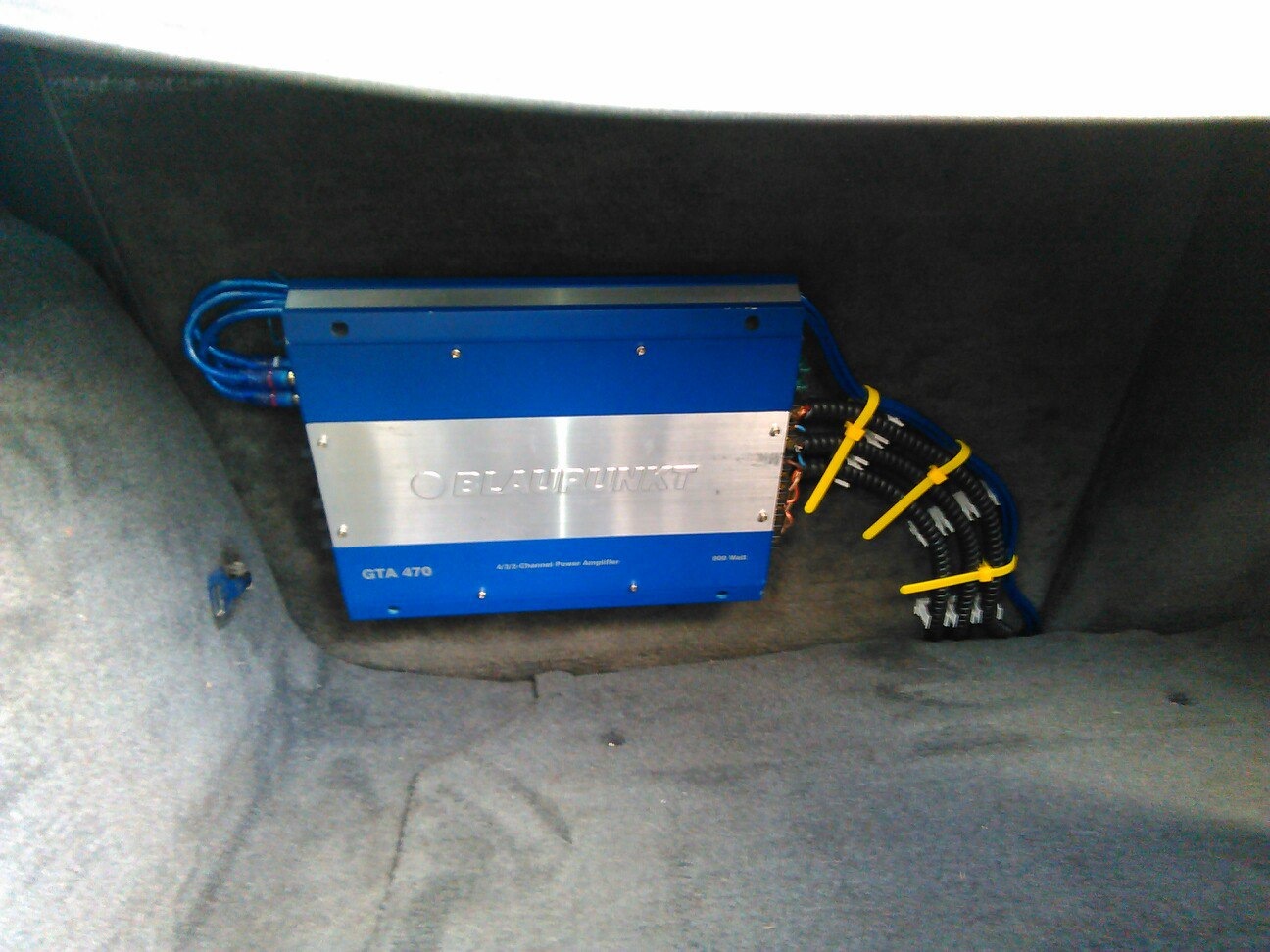

По поводу прокладки кабелей тоже не возникло особых проблем. Сперва бросил все кабеля по одной стороне но появился фон на сабе, поэтому пришлось переделывать.
Заводил 12в через шатное отверстие.
Находится оно с водительской стороны и закрыта резиновой заглушкой.
Далее кабель пошел по левой стороне кузова до багажника. Все остальные по правой стороне (от магнитолы)
Магнитолу поставил сони из соображения цена/качество. От нее работают верхние пищалки и задние динамики, саб и двери играют уже от усилка.

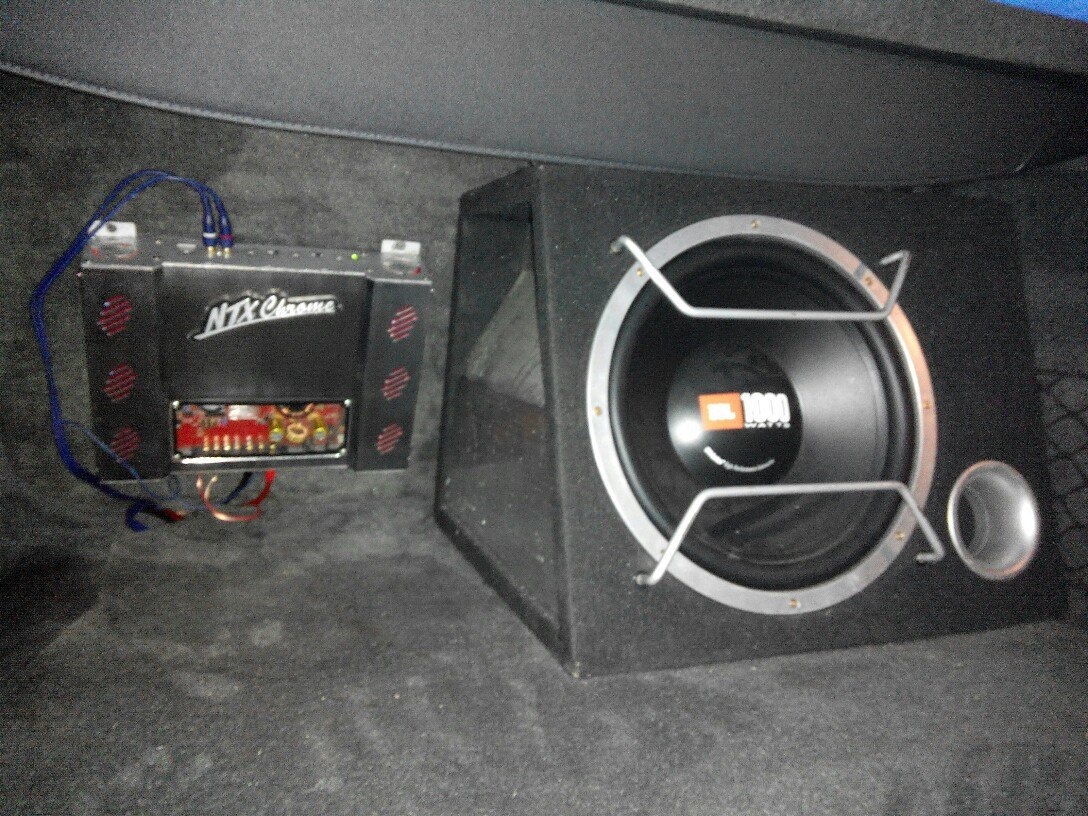

Звуком очень рад, да и проделанной работой тоже. Просто как пример, до этого было вот так)

а что за хрень на первой фотке, та которая с красным светодиодом.
а то у меня на v70 посередине торпеды тоже стоит, но не знаю что это.
по идее это к сигнализации относится, но у меня ее нет.
Это от родной сигналки у кого стоит она. У меня она как обманка работает от центральника. Так как нет рупара и датчиком на удар.
вот и у меня нифига нет, а эта фигня стоит…
когда закрываешь родным пультиком она у тебя моргает? у меня то моргает.
у меня и пультика то нет :)
она начинает моргать когда двери закрываешь ключем, типа обманка получается.
ну или ключом. тот же эфект.да получается что так.
