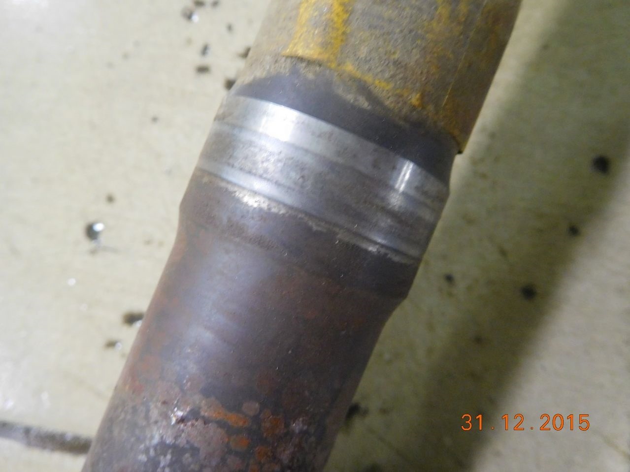

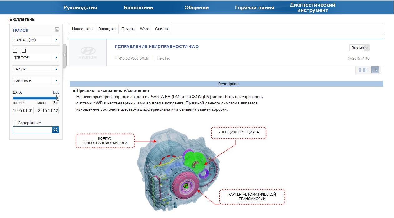

Хёндай только удосужилось (за что им спасибо) издать для себя бюллетень по ремонту ;)))) а то мастера СТОА ж как обычно я не я и корова не моя всё огонь не парься езди братан.
И поэтому люди сами едут на сервис, платят денежку за то чтобы им разобрали СМАЗАЛИ все узлы и забыть возможно на всегда о проблеме (дада смазки нам 99% ни у кого ни когда нет), за то ржавцины навалом)
Это не единичный брак как могло бы показаться, а тотальный БРАК! если взять 10 сантафешек то у всех 10 будет там пипец, просто до поры до времени привод работает, и у кого-то сразу быстро отказывает, а у кого-то годика через 3…
Если у вас уже не гарантия то при самом плохом раскладе ремонт выливается примерно в 200 русских тугрей, может и больше, бывает меньше если просто замена вала …Но от этого не легче правда!

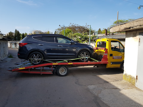

У меня кажется случилось сегодня на соренто! Пробег 95000, дизель, три года эксплуатации! Еще у жены ix35 но там пробег всего 35000 за 4 года, проблем не было. Под питицией подписался!
Сочувствую ;(
обращайся в сервис по гарантии … если откажут то все бумаги собери с них и юристам отдавай
Спасибо! А могут отказать?
не помню точно до какого пробега… вроде 120т / лет
так что смело на замену узла ;) и норм смазку
Надеюсь что не побреют с гарантией!) Записался на завтра в 13:00, по результатам отпишусь!

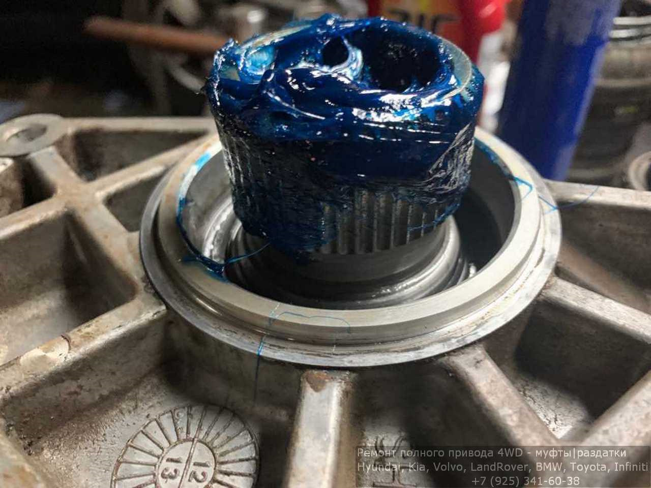

А какую смазку лучше туда набить и сколько покупать?

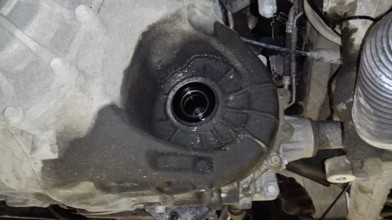

стандартная у меня на фото — синяя такая
но можно и другую специальную

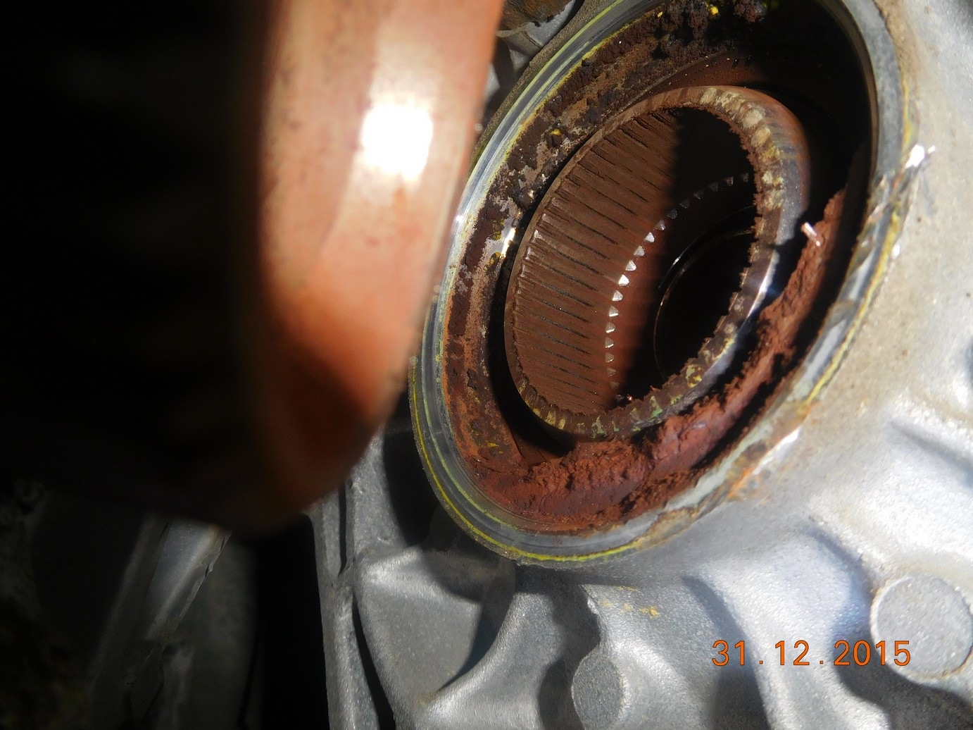

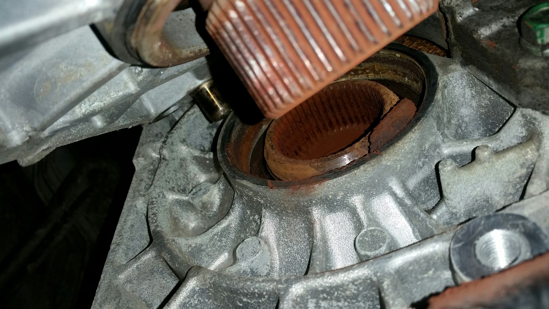

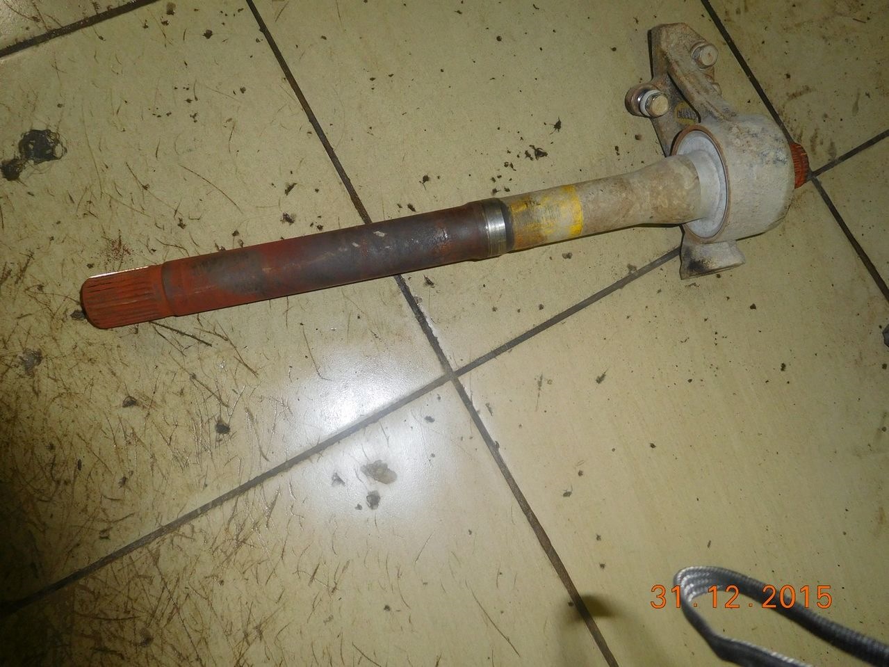

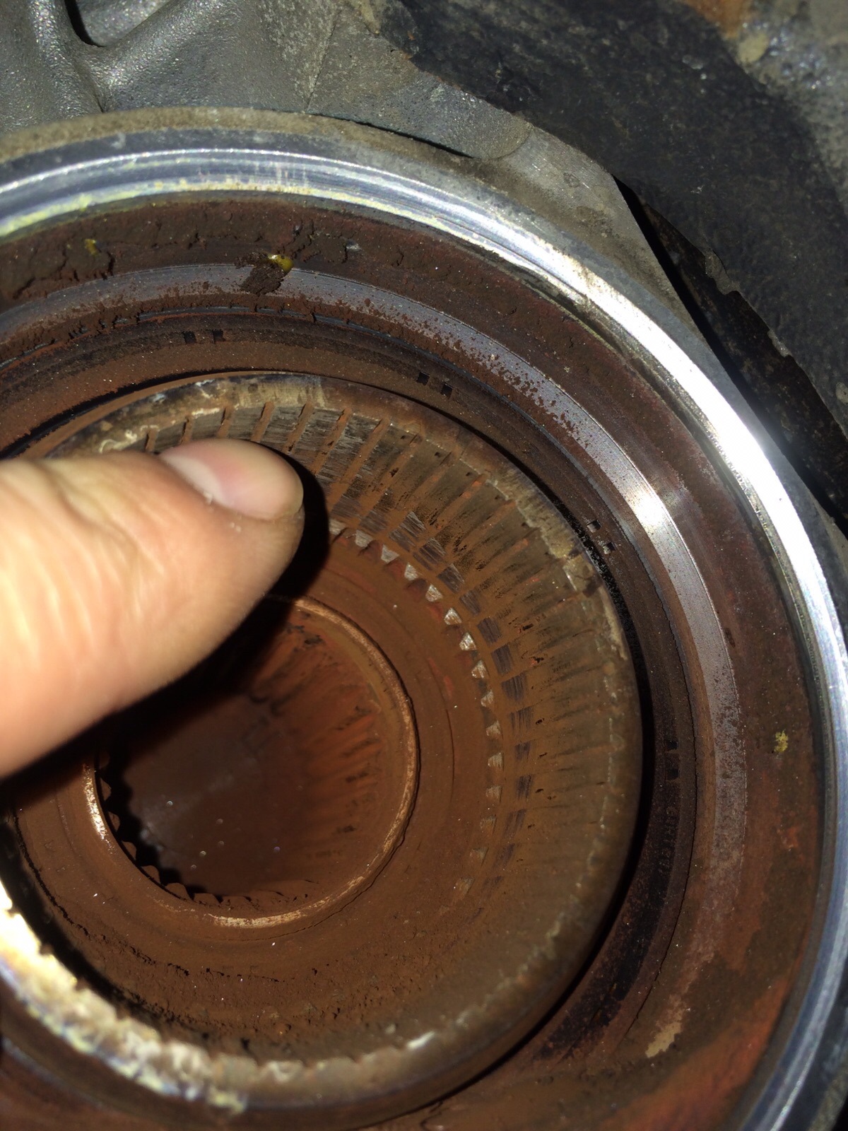

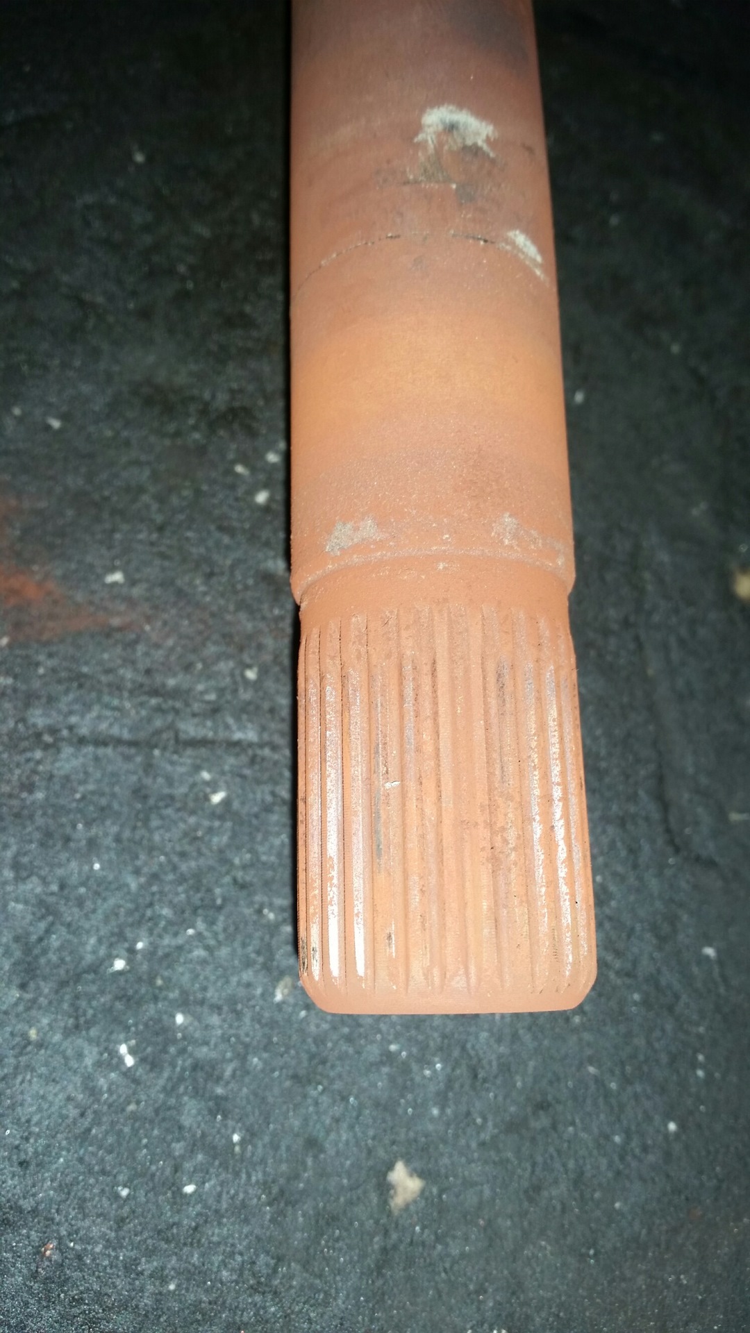

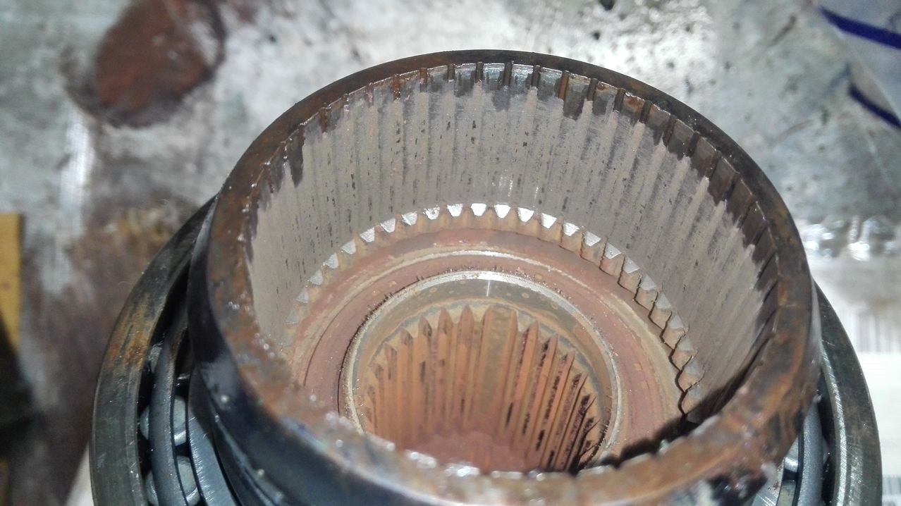

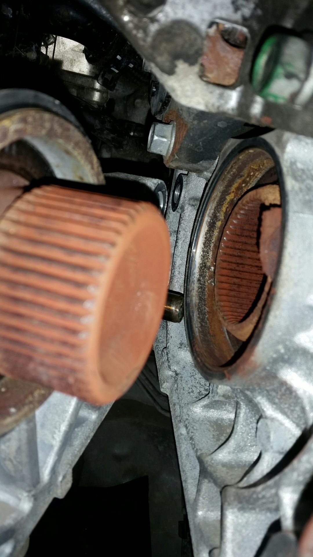

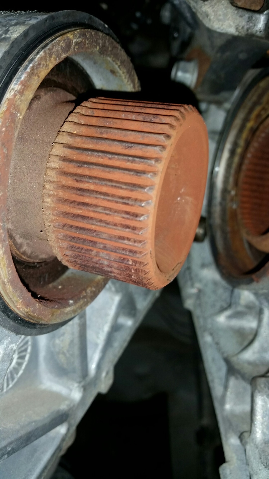

IX 35, 2014 Рестайл, 2WD, МКПП. Начитавшись здесь страхов, разобрал сегодня правый привод,
СМАЗКИ НЕТ НИГДЕ! Пробег 15000 всего, поэтому ржавчины нет пока. Смазал шлицы промвала и наружного шруса, собрал все, теперь спокоен.

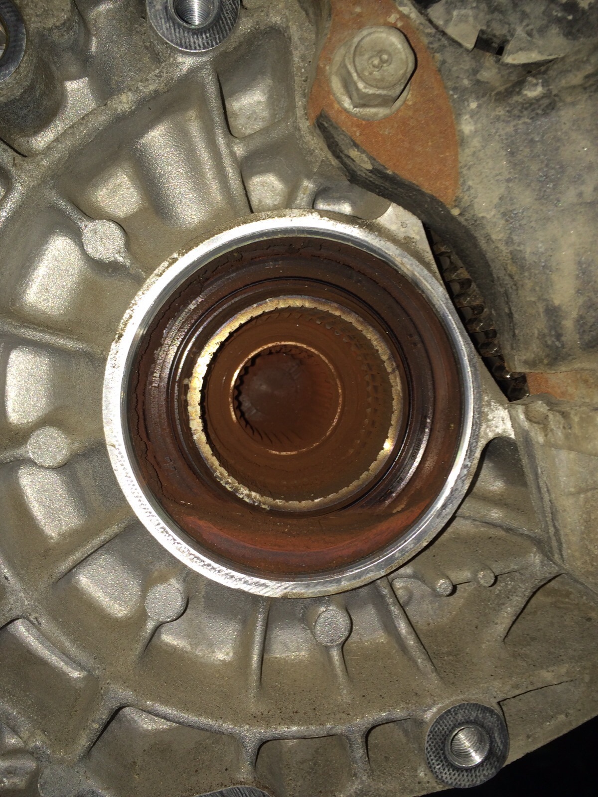

а у тебя как там было внутри видел?
Да, видел.все ок.пробег маленький

Вот был же НОРМАЛЬНЫЙ узел, на первой санте. Там сальник стоял на выходе и НИКОГДА такого ужаса не было, т.к. всё смазывалось АТФ-кой. Плюс к тому-же, Полный Привод был Постоянным и работал замечательно(особенно в сочетании с TSC и с LSD)) Нет, пришли все-таки и на Хёнде идиоты. И там всё начали портить.
Печаль-беда :(
а тут НЕТ СМАЗКИ 99,99% ни у кого, либо она есть 0,01% но в количестве таком что её можно сказать нет !
Да и сальники гувно текут
У нас, на первых, они очень редко текут.
з.ы. Петицию подписал.
Luber13
Печаль-беда :(
Они там далеко не идиоты…
Питоры скорее…
жоский полный привод…
