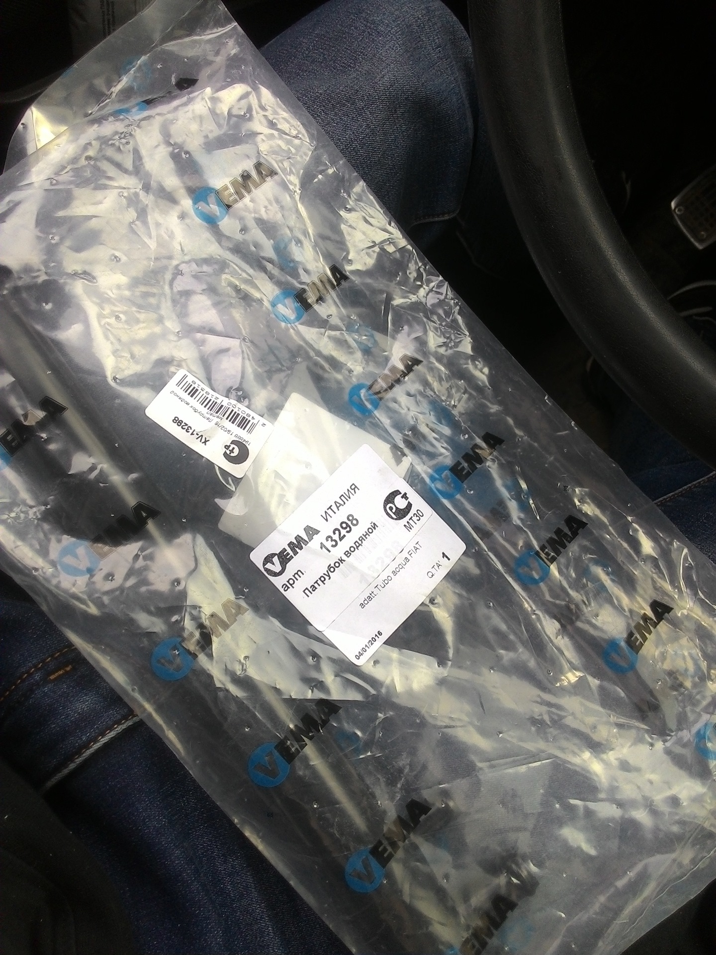

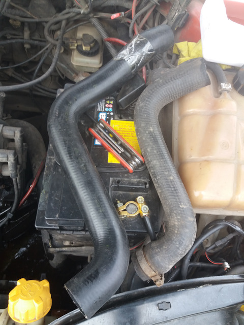

Второе закипание произошло неожиданно еще в 2011 — 2012 году примерно под Курсавкой. Когда отец открыл капот, и парок весь рассосался, первое что увидел отец это был блок. весь мокрый блок. первая мысль что блоку пришел конец. Лпнул. на тросе фиат был оттащен в гараж. менее 100км. в гараже уже при разборе на блоке повреждений не было и отец снимал все. И когда сняли патрубок охлаждайки (он же саксафон), там было просто ситечко по шву трубу, и этот шов ровно смотрел в сторону блока. Оригинальная труба ушла на покоение. Но машина была нужна и кое как был подобран Саксофон от 10-ки. простоял не долго, так как все концы на печку были закрыты наглухо. Вскоре взяли оригинальную трубу, померили всю, сняли от 10-ки, поехали к сварщику которой по размерам оригинальное сделал этакий бутерброд из оригинальное и десятошной трубы. И она стоит до сих пор.

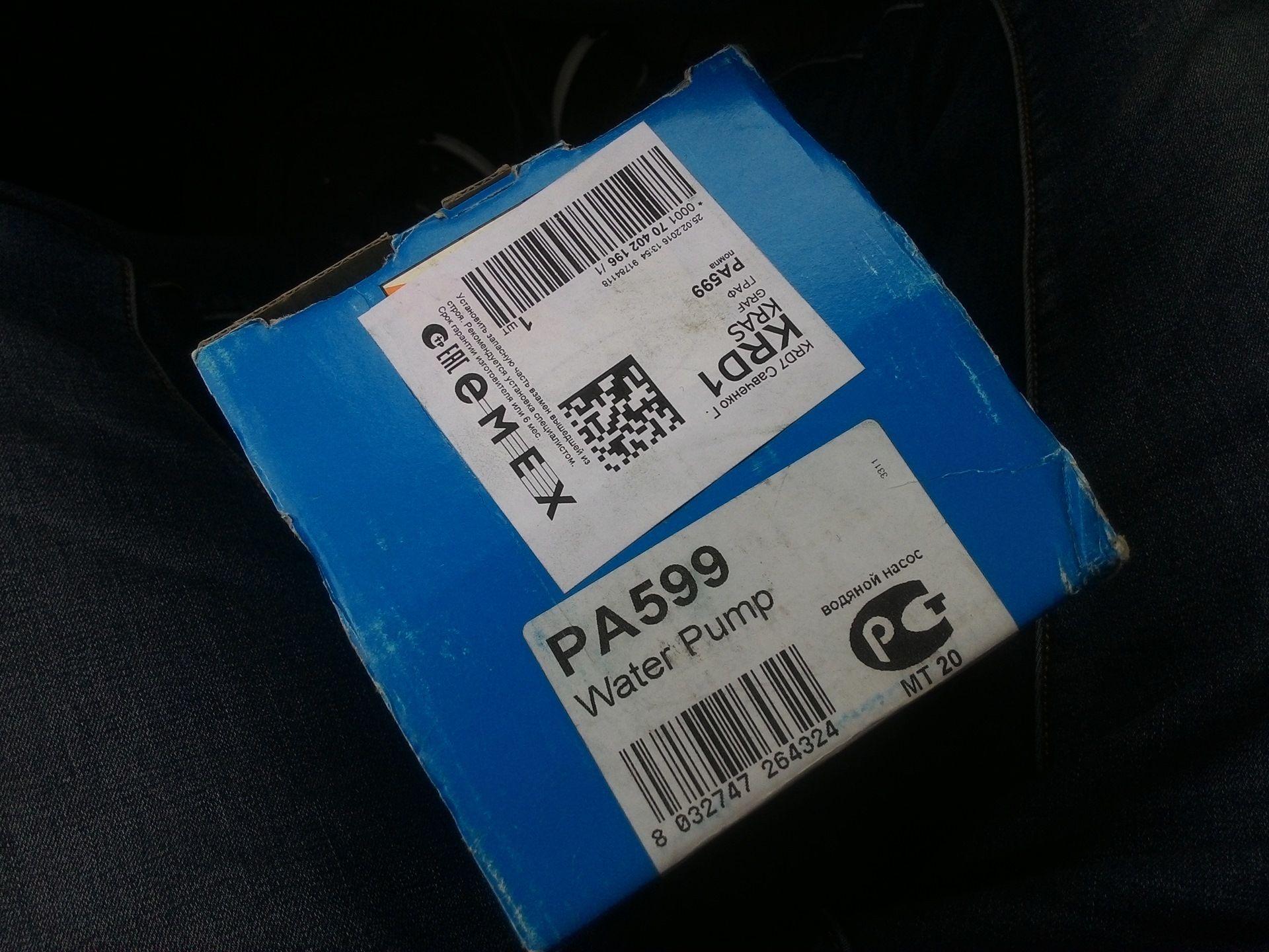

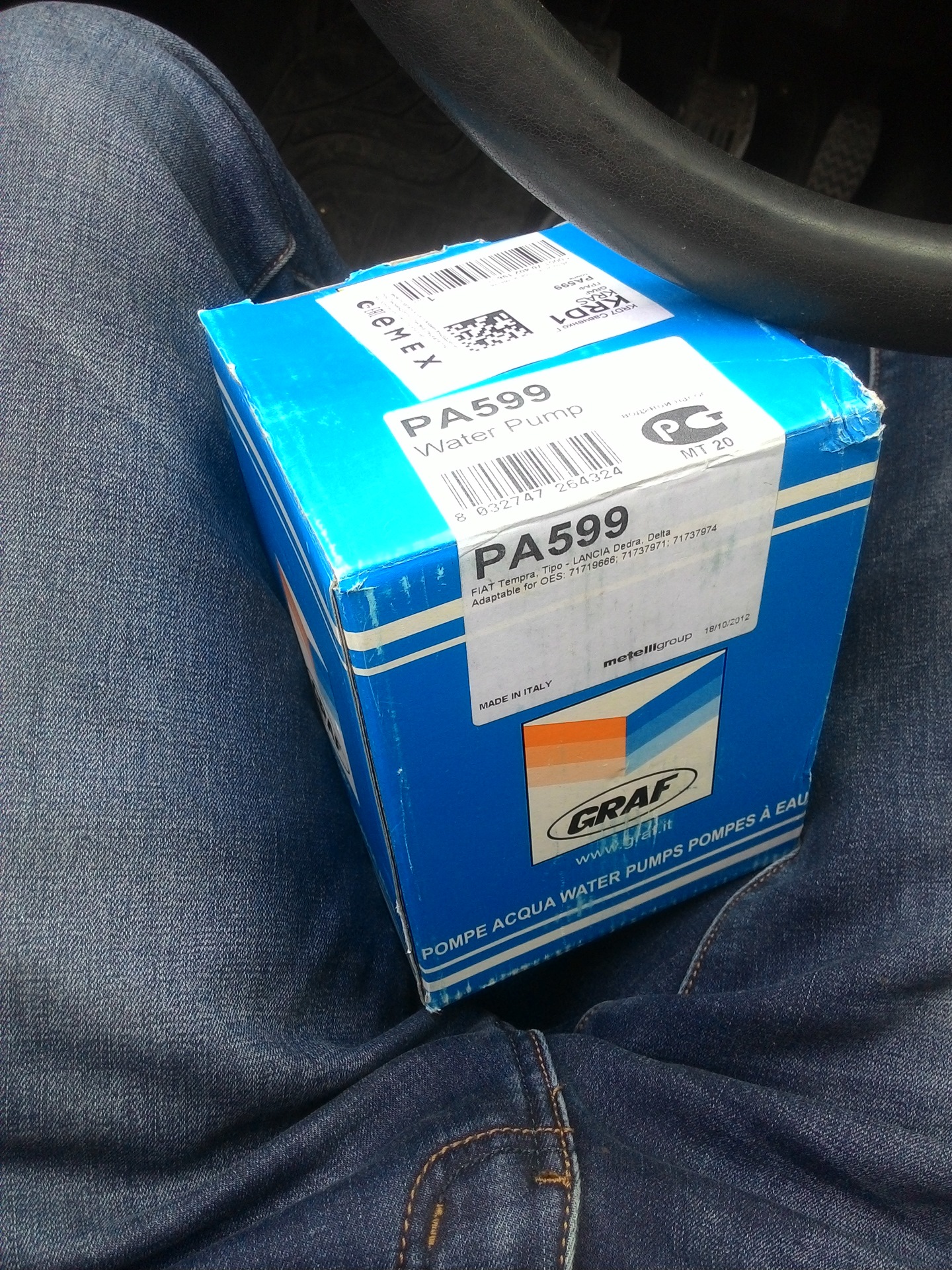

Ну а теперь вернусь в настоящее. На данный момент помпа дала о себе знать после 3 закипаний! помпа выдержала 3 закипания и только дала о себе знать! из дренажки гонит антифриз, не сказать что много гонит, но факт есть и надо исправлять. за ночь лужа сантиметр в диаметре.

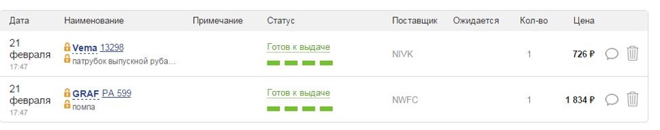

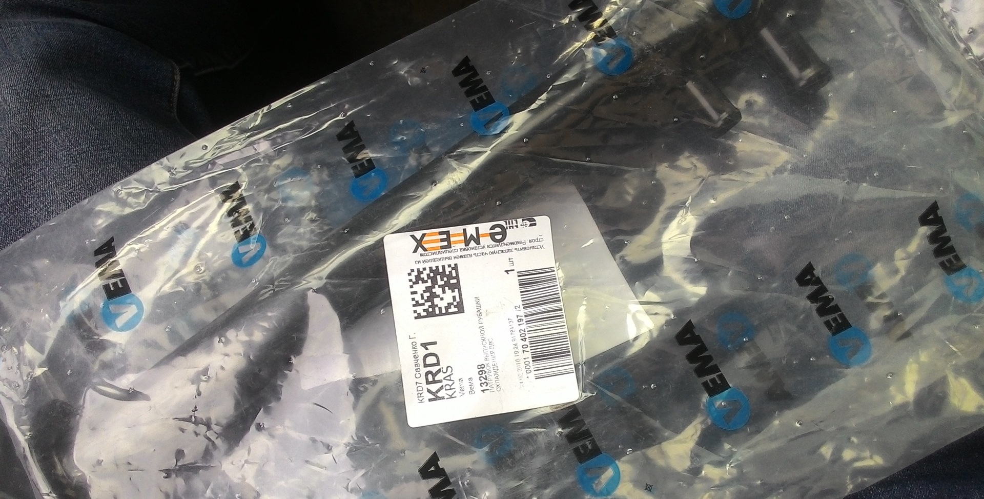

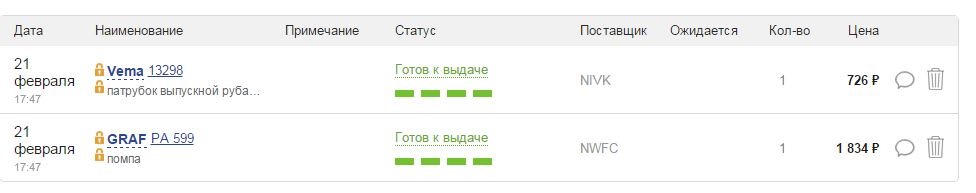

Заказывал помпу (на момент заказа ее не было, под заказ с пометкой что предположительно она будет 1 марта в точке выдачи, в крайний срок 1 апреля! Ну и ничего. пока это не критично, подожду решил и заказал помпу по дешевой цене. так же была заказана и труба. Цены ниже на скриншоте:
Сегодня я забрал запчасти, и решил посмотреть цену помпы. помпа теперь в районе 2500, но срок поставки 2 дня. Ну да я выйграл в цене за счет ожидания, больше недели.
