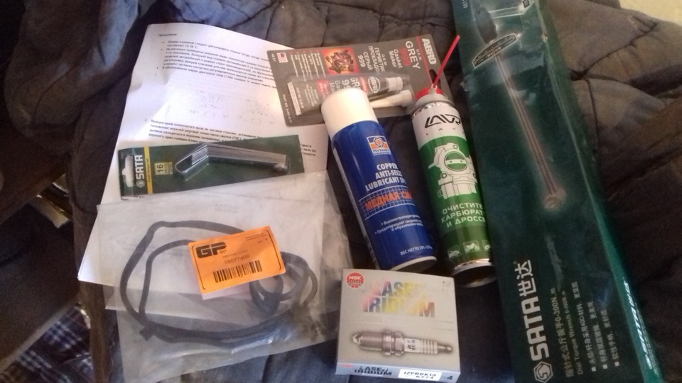

Зима идет своим чередом, а у меня чешутся руки сделать ТО для автомобиля. И вот воспользовавшись временным потеплением и раздобыв газовую пушку я решился своими руками сделать ТО. Давненько были закуплены свечи на замену (NGK с партнамбером 6774), прокладка крышки клапанов 12341-RB0-003, высокотемпературный герметик, перед процедурой были закуплены динамометрический ключ, набор щупов SATA, баллон карбклинера и баллон медной смазки.

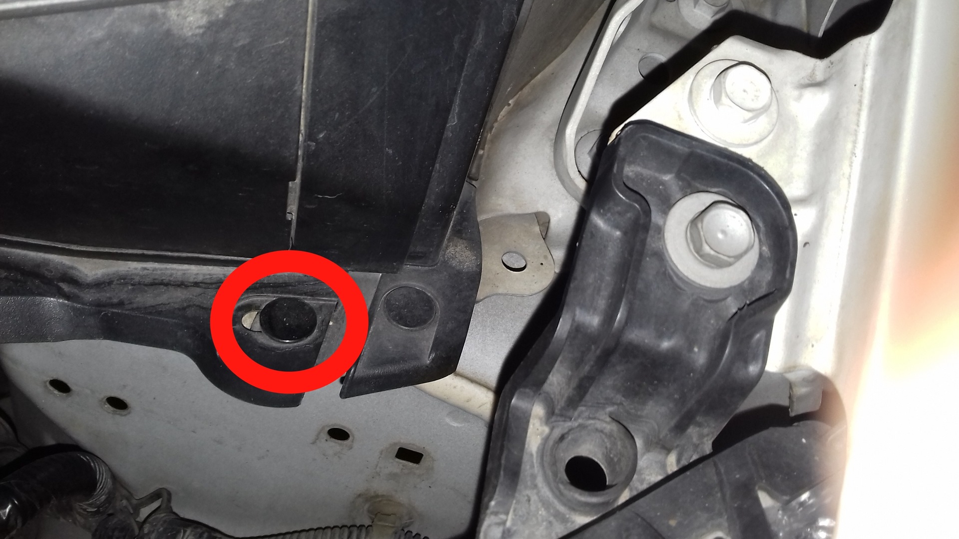

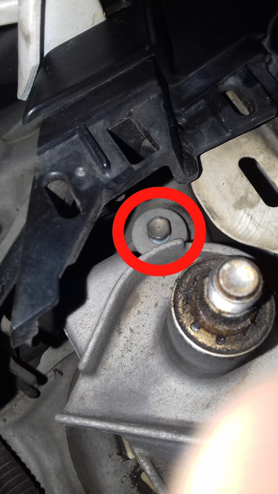

Поддон держится на 6 болтах, задний ряд которых расположен довольно глубоко, центральный кронштейн тоже снимаем чтобы не мешался.
Один из болтиков закатился неведомо куда. 90122-TF0-000 его партнамбер, если понадобится новый. Откручиваем, аккуратненько выводим чтобы не насыпать с него грязи.
