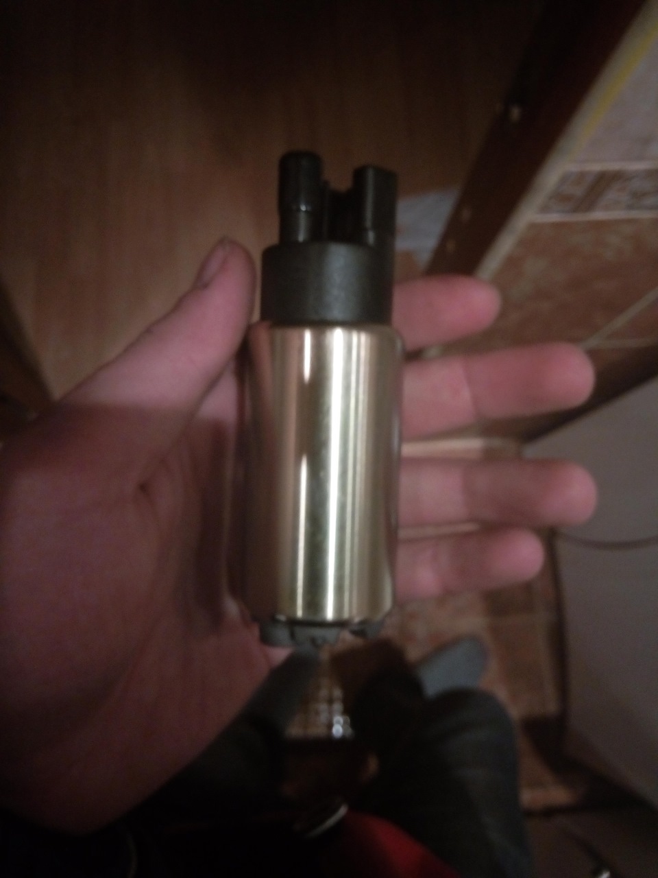

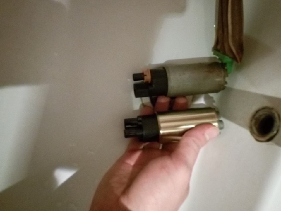

Насос от приоры)) тааа она самая подошло один в один.
Что изменилось после замены.
1. не плавают обороты
2.не глохне
Что осталось. после 30 минут работы на месте больше 3-4 тысяч не раскрутить жмешь газ как-будто заливает
Фотки насоса прилогаються )))
P.S. может быть не раскрутить двигателя или из за свечей или из за не схватки бенза все бывает у кого было опишите свои симптомы и чем лечили да и фильтр грубой очистки я не поменял )
Запчасти на фото: 200120

Производительности насоса не хватает, приора 1.6 а у тебя 2л.Бери родной или аналог
