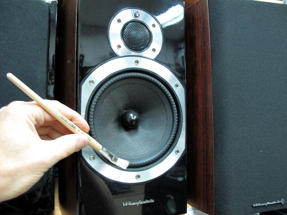

А Вот человек делится впечатлениями после промазки алпайки, где жёсткость подвеса играет большую роль.

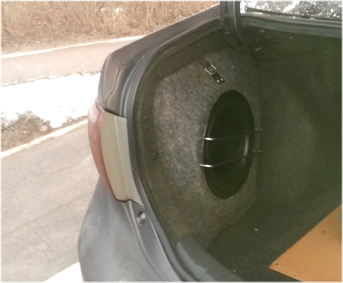

Этот баллончик перекочевал ко мне домой и начался эксперимент. Пена штука конечно интересней чем просто жидкость, наносится на резину, и происходит химический процесс (выглядит это как активная пена для чистки салона).
Ну попробуем) была не была.

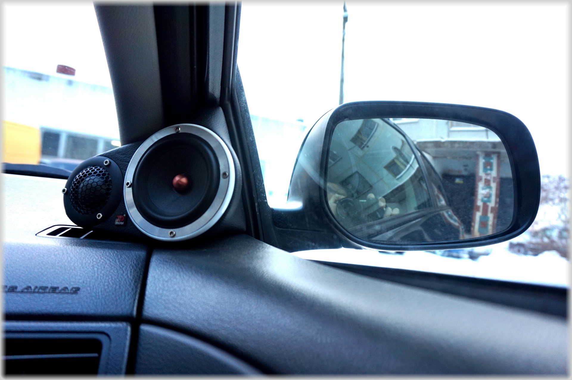

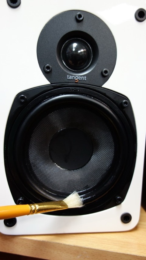

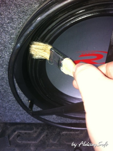

Начнём с сабвуфера, пропенил подвес с интервалом в сутки два раза, он стал мягче. Слушаем, особо изменений никаких не заметил. (З.я. 14 литров, динамик Helix w10) возможно потому что у меня седан, а стелс расположен в дальнем углу багажнике. И особых изменений я не почувствовал. Херня какая то)

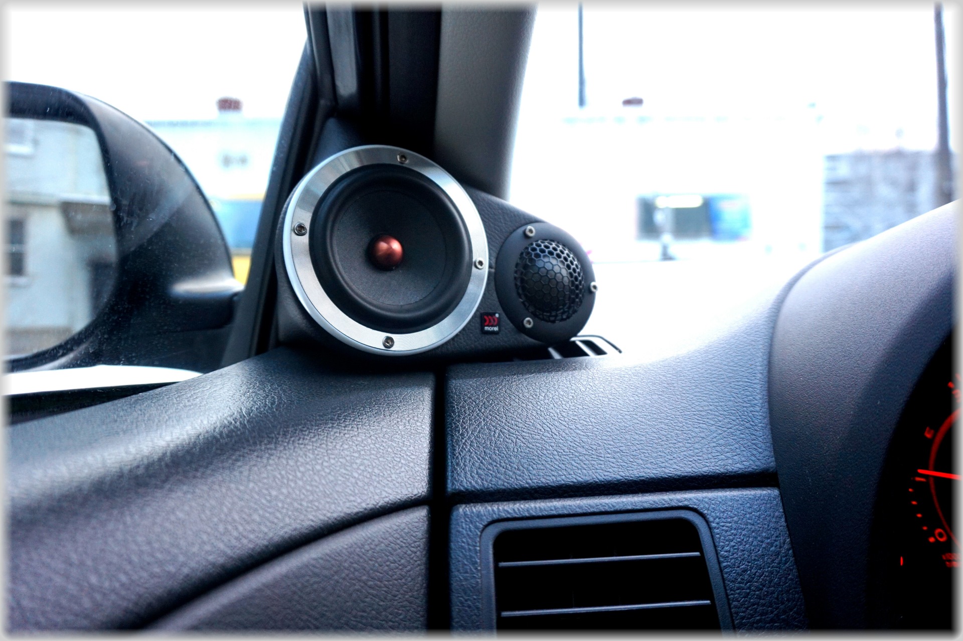

Едем дальше, До дверных динамиков добираться пока не стал. Рискнём на серединке (md.lab. sp-m3d в подиуме с переходом под дверную обшивку).
Влияние подвеса на жесткость подвижности диффузора здесь высокое, губчатый валик подвеса грубоват. Заливаем пеной и ждём. После пропитки он ощутимо мягче. Интересно что мы получили?!
Послушаем особенно акцентируя внимание на среднечестотном диапазоне.
Впечатление могу смело сравнить с заменой среднечастотников (Словно уровнем выше серединки поставил). Я ожидал небольшую прибавку детальности и чуствительности… Отмечу, НЕ БОЛЬШУЮ! Что я услышал не уложилось в эти рамки.
Прибавка чуствительности — да однозначно, она стала выше. Сч диапазон стал выделятся на общем фоне.
Детальность — да однозначно, во всём диапазоне серединки. Прослушивал композиции группы "Мельница". Шум морского прибоя, гитарный перебор, пербор арфы, голос Хельвисы, каждая интонация вплоть до дыхыния, слышно всё, не так как раньше. И всё только в плюс.
Ачх снять к сожелению нет возможности. Но на слух воспринимается ощутимо приятнее, не пожалел.
