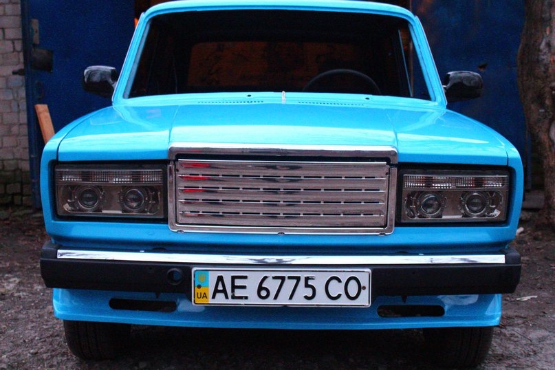

Всем привет ))) Сегодня проведал любимую)) Не был в гараже более месяца. Решил замутить фотосет на нормальный фотик ))) За зиму покрылась мелким слоем пыли и т.д. И нашел косяк при покраске. Там где стык лобовой стойки и крыши есть косяк. В щели видно маленькую полоску старой краски и думаю после нескольких дождей там выступит рыжик ((( Мастер мне клялся что ничего там не будет и давал гарантию что 2 года она отходит в идеал. Но машина не ездила и не видела влаги так как гараж сухой, но уже имеет такой косяк. Не приятно конечно, но что поделаешь. Будем заставлять его что то с этим делать. Ладно не будем о плохом, смотрим фотки)) Спасибо за внимание ! Удачи на дорогах!

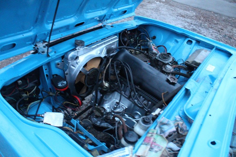

карбер меняй на солекс
У меня 2 карба, солексу пришел ппц ) Не буду карб менять, буду на инжектор собирать )
Инжектор это хорошо
L0ud-Sound
Так а что с солексом?
Хана резьбе Электро магнитного клапана + она кривой стала, Ездить можно но расход топлива по городу больше 10 литров.
Это хуже. А заменить эту часть на другую
Это нужно полностью верхнюю крышку карба менять. Смысл ?
Смысл есть. Пока будешь на инжектор собирать.
Солекс 083 не для троешного мотора 1.5 на нем машина хуже едет и расход больше чем даже на родном!
Замени жиклеры и эмульсионые трубки.а так солексы одинаковы . кроме 073.
ты не прав)) 053 тоже другой, другой диаметр первички и вторички и т.д.
rus4876
Да и цены щас… солекс больше 2000 стоит новый)) Б.У брать не буду, смысл мне вкладывать в карб если буду переходить на инжектор ? Это пустая трата денег… и так пока поезжу.
rus4876
Во первых, а во вторых если ставить солекс то нужно 073 или 053 ставить. От 083 толку 0 на 1.5 моторе + расход больше стает. Я поставил родной от 1.5 + переделал вторую камеру от вебера механизм. Вот и все) Стала ехать лучше, и расход меньше.

Под капотом можно в футбол гонять)))
Ты о месте под капотом ? Так это да, Везде можно подлезть удобно )))
Да, о нем))) У меня руки просунуть негде)))
Ну тогда нужно пересаживаться на классику )))
