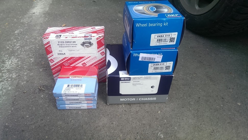

собственно купил задние подшипники новые, и зачем то отдельно сальники, я же не знал что они идут в комплекте, так что они валяются про запас или вдруг кому понадобятся, ну и заодно пришла опора кпп и муфта кардано
Запчасти на фото: 21232202120

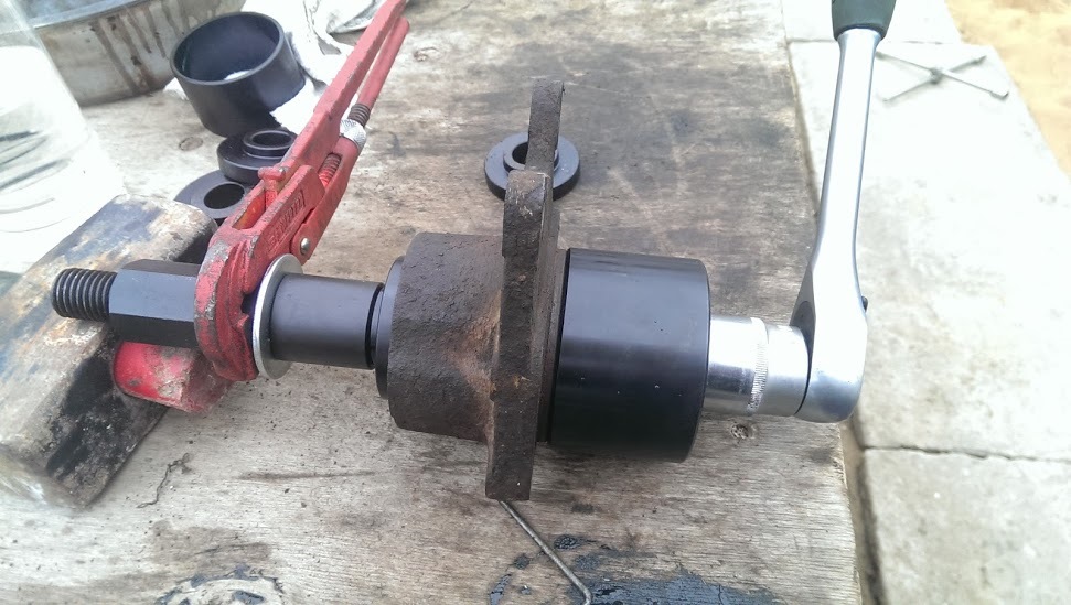

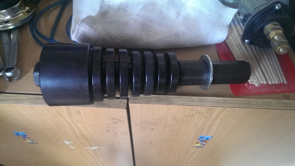

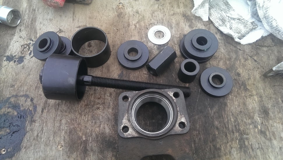

приобрел универсальный инструмент для замены подшипников…очень понравилось качество изготовления и удобство
ну и вытащил старый и запрессовал новый подшипник

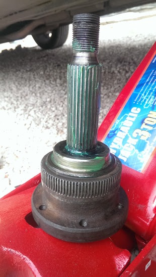

также полностью вычистил гребенку АБС, а то она была забита какимто гавном, смазал и поставил все на место
комплекты подшипов имею разную маркировку
SKF VKBA 918 (левое колесо)
SKF VKBA 919 (правое колесо)
отличаются только укомплектованной гайкой с правой или левой резьбой, остальное все эдентично

Когда я также смазал гребенку АБС на передней ступицы, то после этого через отверстие для датчика АБС выковыривал шилом всю смазку обратно… :-) Потому что начал глючить АБС.
Ниче не глючило… если смазка ток пповодит тг вполне возможно

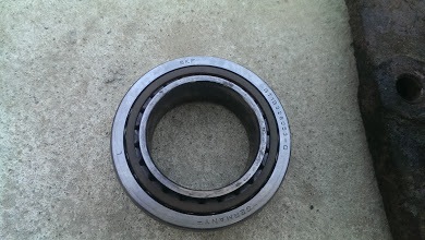

На коробке подшипников какая страна-производитель указана?
Ты думаеш я помню что было 3 года назад…подшипники оригинал, не подделка точно, до сих пор живы
