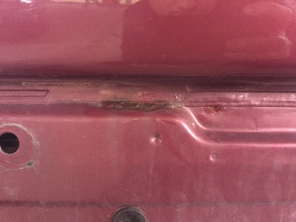

Затем сняли задний бампер, ожидал увидеть картину по хуже.
Нашёл только одного "жука" в центре панели
И совсем немного полущилась краска под фонарём

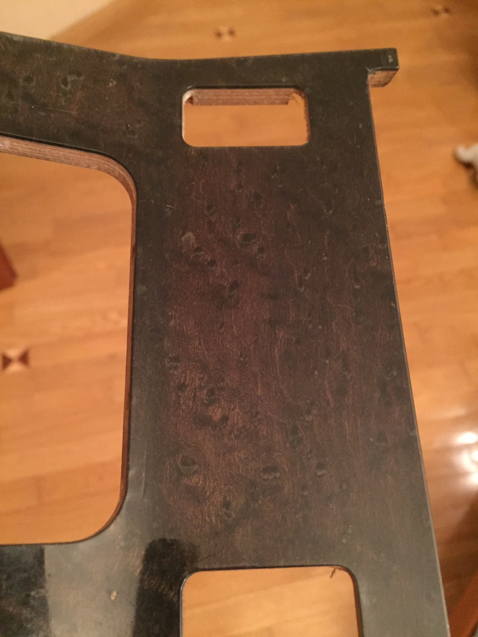

Деревяшки, тем временем поехали на реставрацию.
Мне кажется, что "птичий глаз" будет МЕГО круто смотреться в комбинации с этим салоном!
На фото не всё, что есть, но и комплект имеется не полный.
Ищу ручку КПП, если есть интересные варианты — прошу предлагайте!
Цвет дерева роли не играет, если что переделают (только не зебра).

Вообще, по-хорошему, раз пошёл один жучок такой, то надо всю заднюю панель чистить. Это я по своему опыту говорю, там где один проявившийся жучок ещё с десяток совсем маленьких
А кто его знает, я вообще сначала думал, что "вороний глаз" называется))
Расчистим — увидим))
