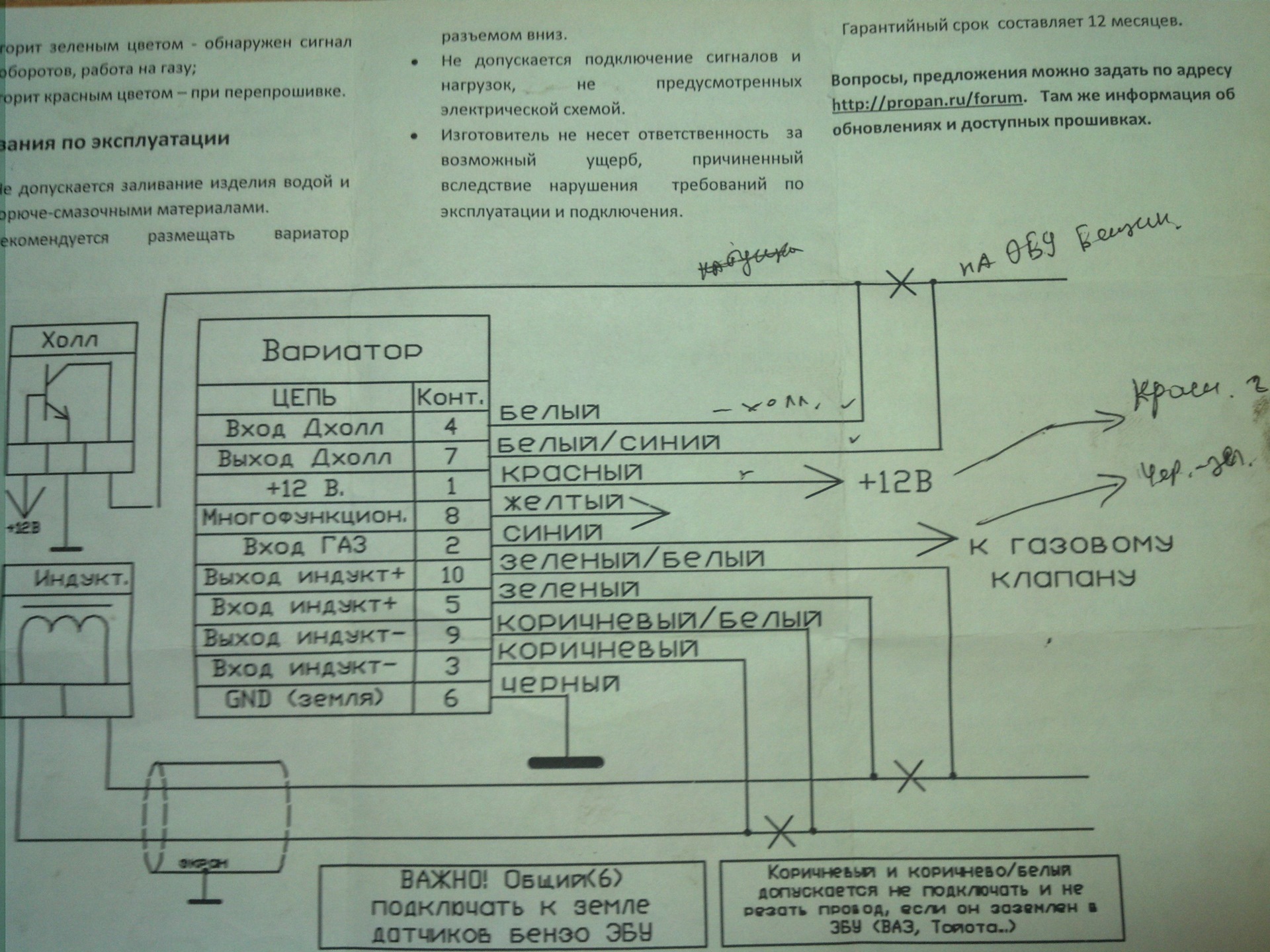

И так, Рома подключил мне этот прибор по схеме:
У нас на двигателе цифровой датчик холла.
Подключаем к компьютеру — не видит обороты двигателя.
Находим ошибку, подключили не к тому сигнальному проводу. Исправляем — все равно не видит.
Пробуем поставить другие прошивки. Находим в интернете информацию о том что вместо прошивки тритон нужно установить прошивку хамелеон. Устанавливаем… и ситуация никак не меняется…
Рома звонит производителю за подсказками, на что производитель отвечает что на делику установить вариатор просто невозможно… (хотя в скайпе мне ответили что "люди ставят").
Ну думаю приехали… 2000 рублей и пол дня работы просто так…
Расстроенный прихожу домой и начинаю копать форумы. В итоге нахожу информацию что на паджерик кто-то поставил прошивку хамелион 2 импульса на оборот, прошиваю и бегу в машину с ноутбуком. Итог — ЗАРАБОТАЛО!
