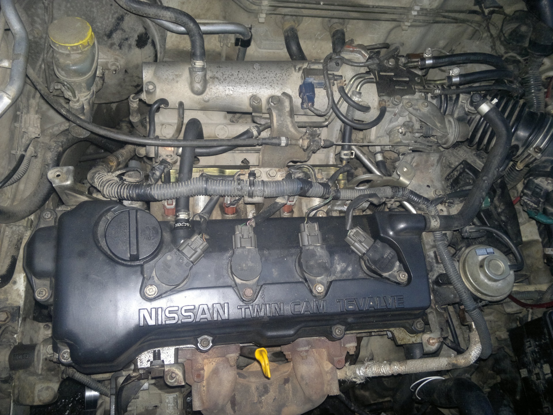

Я взял двиг 1,8 от винограда ПОЛНЫЙ привод 2000 года выпуска с хренью на распредвале (насколько помню фазы изменяет)))просто название ее не помню), но без МОЗГОВ их продали к тому времени(((
и инфы о модели не осталось. Дак вот суть вопроса в том и состоит кто нибудь мог бы подсказать какие МОЗГИ стоят у вас на машинах ну пусть 2000-2001 года (ну чтобы более угадать) АКПП. Буду очень благодарен за советы и репост.
а то на 1,5 мозгах как ехать не адекватный)))

может здесь чего полезного будет. ЙП13 на ЙП 18
www.drive2.ru/r/nissan/1551894/
спс
Спроси viv077 у него стоит 1.8 4WD от чего ставил не знаю
спасибо он мне уже отписался
еще и косу менять нужно. но можешь сначала так поставить на твоих мозгах тоже работать будет как новый 1,5 ехать будет)))
эт ты конечно молодец насчет косы)))
коса то есть как раз таки
а от блюба 4 вд разве не подойдет комп тебе?
дак в том то и вопрос может и подойдет поэтому эту тему и создал
дросель механический? на авито поищи в Златоусте парнишка ДВС в сборе продавал.
wingroad.ru
Там есть нюансы. Автоматическая коробка или нет. ЕГР есть или нет, дроссель немного разный. Давай побольше фоток двига.
