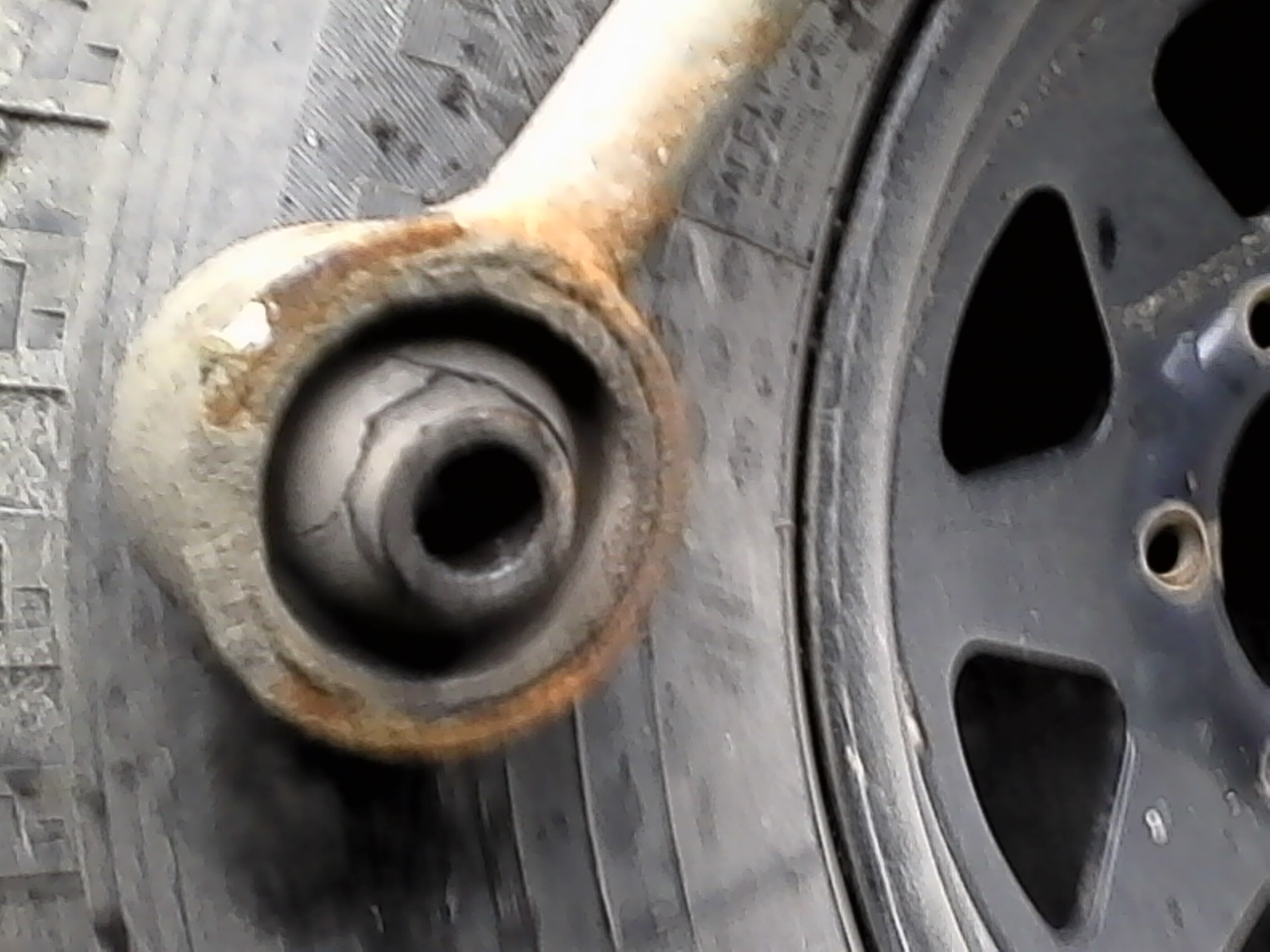

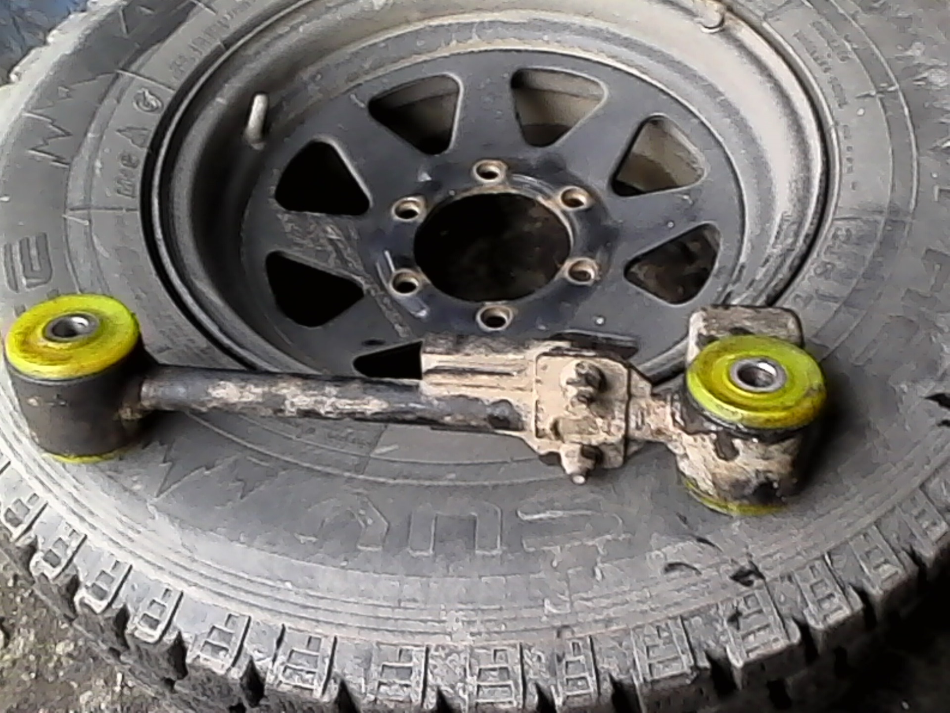

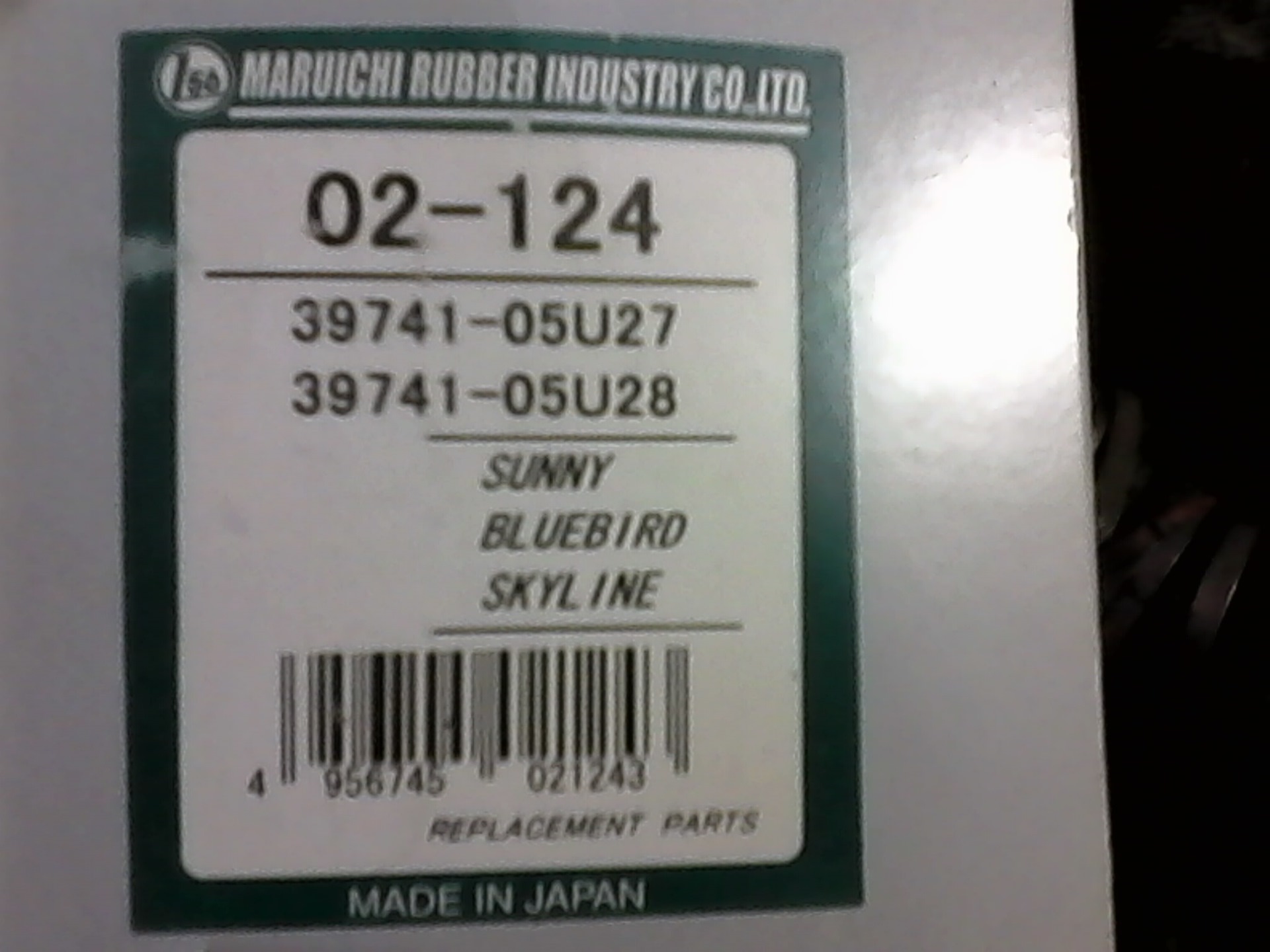

Сколько раз я их менял… Со счету сбился. Решил решить кардинально и надеюсь надолго.
Все 8 были порваны. За 4 месяца.

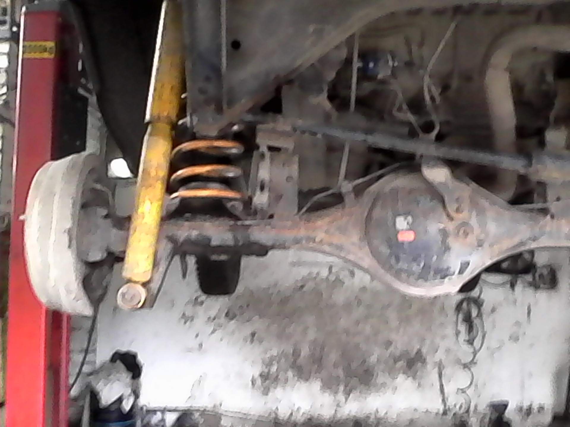

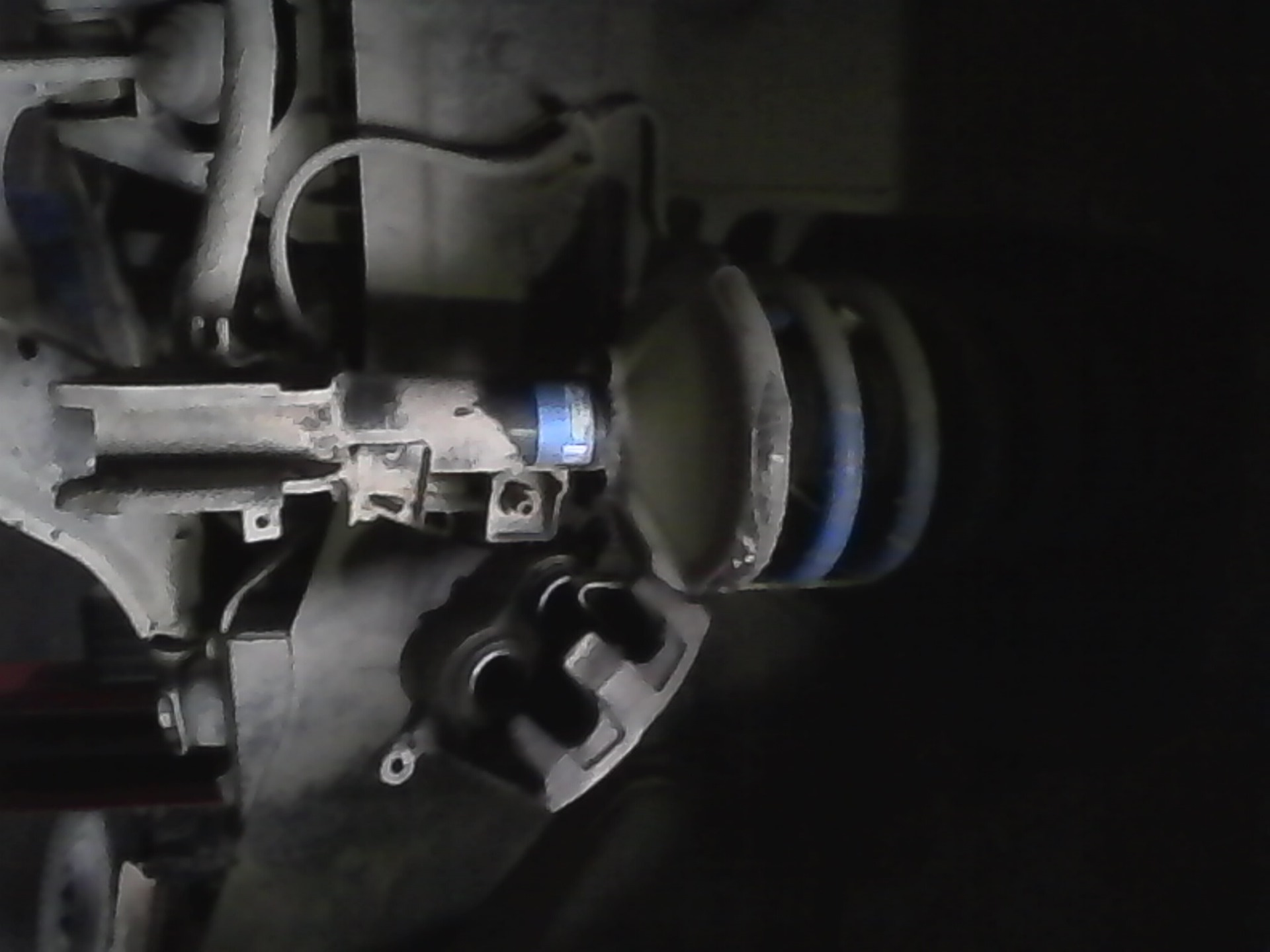

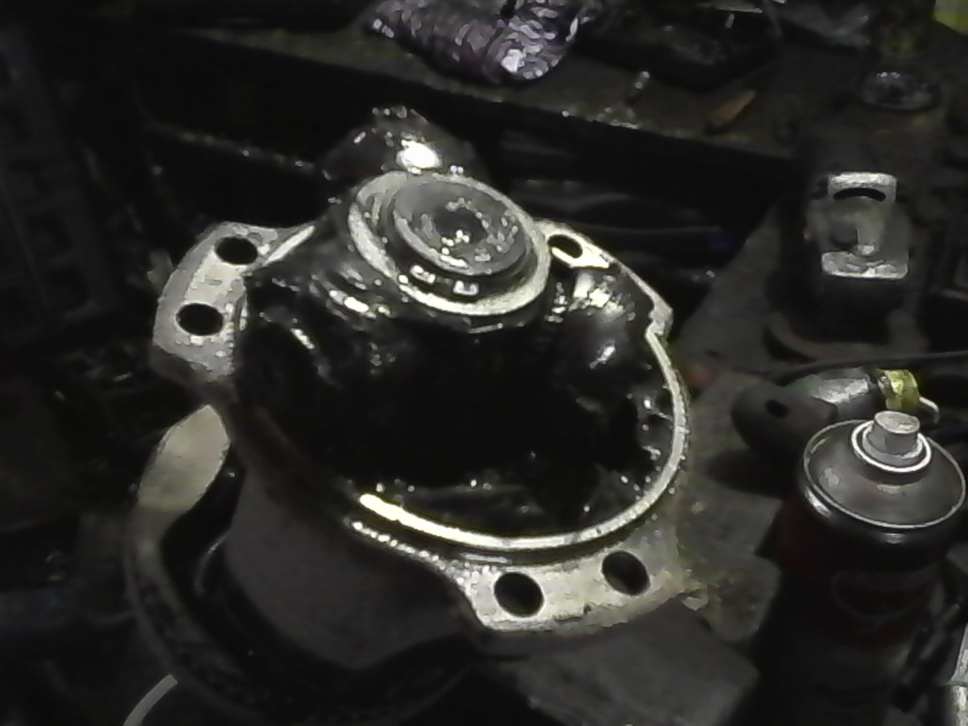

Заодно поменял внутренние пыльники на приводах.
Поезжу, напишу что и как.
Запчасти на фото: 3974105U27, 3974105U28

Фоткал на выпрессованный сайлентблок.
Ссылки на СБ… Владиковский полиуретан.
И как себя ведет полиуритан?)) ставил себе фебест тоже на пару месяцев хватило(( вот думаю ставить точку опоры посмотрю как себя поведет
Отлично! Впервые думаю я еду и не думаю ни о каких ямах и кочках По колено!
Как долго ездишь ?))
Уже около 10к км, причем по оочень большим говнам. А цена — сайте точки опоры смотри, прости не помню.
Вот и сам думаю ставить их же)) т.к фебест как оказалось это Китай немецкой фирмы)))) и ходят мало, стоят нормально ))) сегодня спрашивал чисто японские 8600 за 10 салейнтблоков задних)) что то хочется точке опоры доверится))

И по цене подскажи))
Ездю, 2 года, полет нормальный
