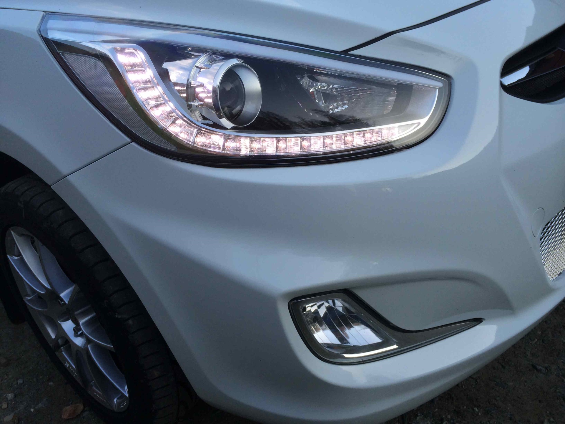

Загудел ступичный подшипник на 53000 км на левом переднем колесе. По трассе когда ехал думал, что это колеса так стали сильно шуметь. Но вчера дал машину брату Pablo919 и он сказал, что это совсем плохо и указал на причину.
Пошел искать подшипник. В нашем маленьком городке почти не реально, что-то достать на иномарку. Почти все под заказ. А накануне в дворах недалеко от меня нашел магазин по продаже запчастей для корейцев, еще посмеялся тогда. Но сегодня решил начать именно с этого магазина и на удивление нашел ступичный подшипник (артикул 51720-02000) в наличии по цене 1200, конечно не оригинал, но надеюсь послужит.
Так как я не сильно разбираюсь в таком ремонте, решено было сделать его силами сервиса "У брата" :) Поэтому я был в роли сочувствующего и местами помогающего:) Поэтому спасибо брату за работу и своевременное обнаружение неполадки.
Надеюсь в следующий раз буду более внимательным. Любите свои машинки:)
