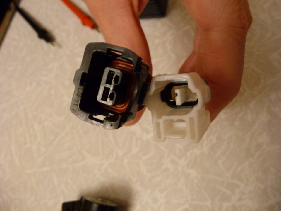

у меня назрел вопрос отличия двух датчиков субару — с одним проводом и с двумя.
с одним то было ясно что провод этот сигнальный
а вот с двумя помог разобраться Mefisto78 (отдельное спасибо)
получается один из проводов "минус" другой "плюс 5В" (именно 5, а не 12)
почему используется один провод или два — как оказалось приходит на датчик постоянное напряжение, а обратно уходит переменное (тут я не силен и лучше расскажут электрики) и они друг другу не мешают! ну и с одним проводом — "минус" берется с массы двигателя, а с двумя — из косы.

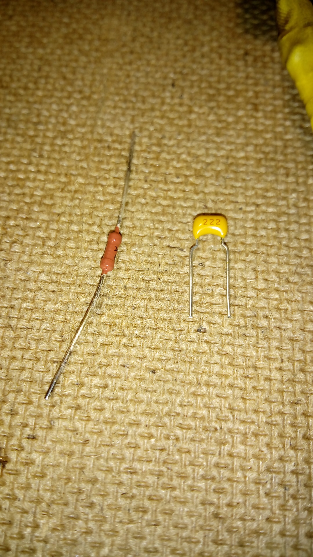

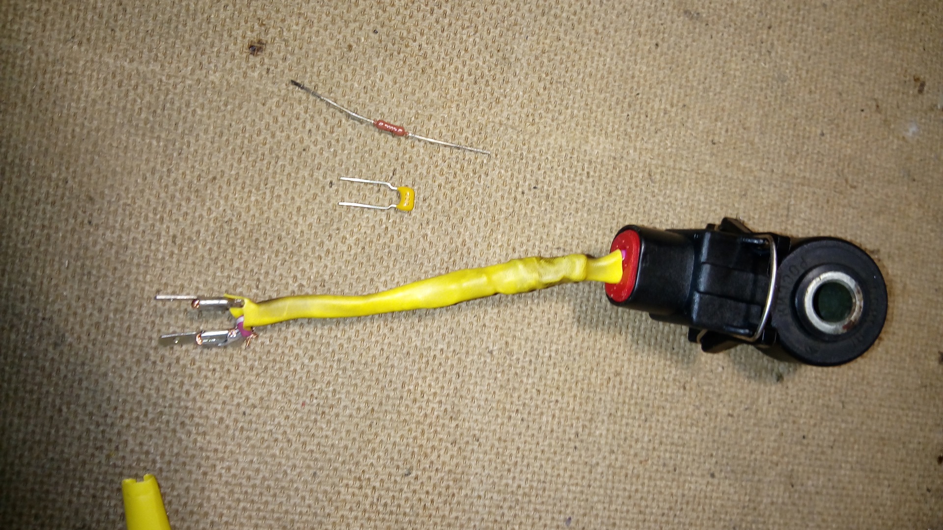

в итоге был приобретен ДД от ВАЗ 300р, фишка на него 150р, два резистора 560кОм и два конденсатора 2200пФ 10р (конденсаторы взял так на всякий, но в итоге тоже впаял)
ну и мой готовый вариант)))
сегодня установил на авто
с первого раза не получилось — завел и загорелась ошибка по ДД
открутил поджал клеммы (они плохо в фишку входили) и прикрутил на место — ошибки нет!
машина реально едет повеселее! правда проехал я порядка 15км
в общем поездим — посмотрим!

Какая мощность резистора?
наверно 0,125
а у меня без кондера 490 кОм. Прокатит, интересно?
Кондер в фарадах
Надо резистор
Согласен. Но вопрос состоит в том, как среагируют мозги автомобиля на сопротивление в 490 кОм, вместо положенных 560 кОм? Не расценят ли они это как короткое замыкание?
Я думаю будет ошибка и обман по детонации
А у вас с резистором и конденсатором вместе общее сопротивление показало 560, или только с резистором, без конденсатора?
Я уже не помню., но ошибки не было
В любом случае, спасибо за ответ!
Чуть позже поеду до гаража — померю если найду мультиметр
Вот за это я буду очень благодарен!
Сейчас мультик найду
Картинка загрузилась не полностью…

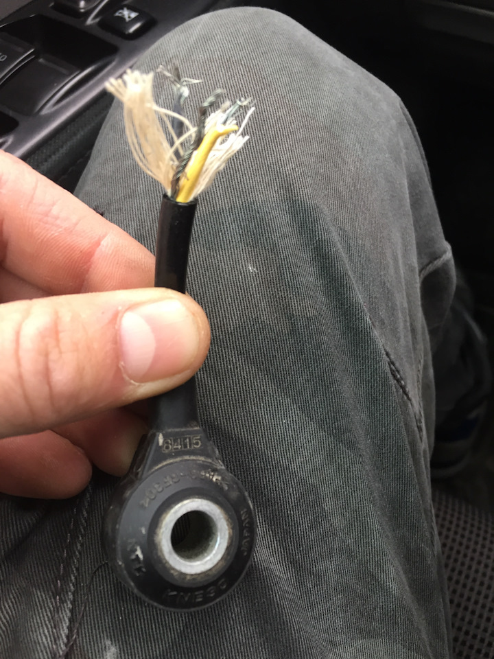

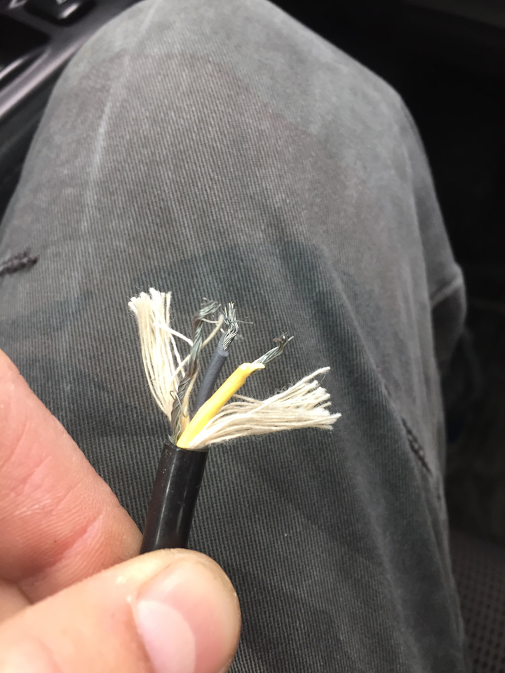

В моем случае два контакта а в изоляций не изолированный третий провод!что это
Фото?
Возможно экран. В фишке он ведь ни куда не подходил?
На фишку толко чёрный и желтый
Ну значит чёрный масса, а жёлтый плюс.
Плюс вроде 5в идет
Shebalkin

Все понял третий провод это экран а не работала то что резисторы дали не рабочие!и не те буду переделывать!
Ну про экран я тебе сразу написал.

Вазовский датчик менее чувствительный чем оригинал. Я бы для начала без конденсатора пробовал, а потом начал по немного увеличивать его емкость, чтоб экспериментально найти оптимум. 2200 пФ по-моему многовато.
Вроде работает и детона не слышно.
На газу детона не будет совсем. Только на бензине. Я изредка слышал детон летом
На этом моторе степень сжатия больше чем на стоковом, а мозги штатные. Детон был и на газу
