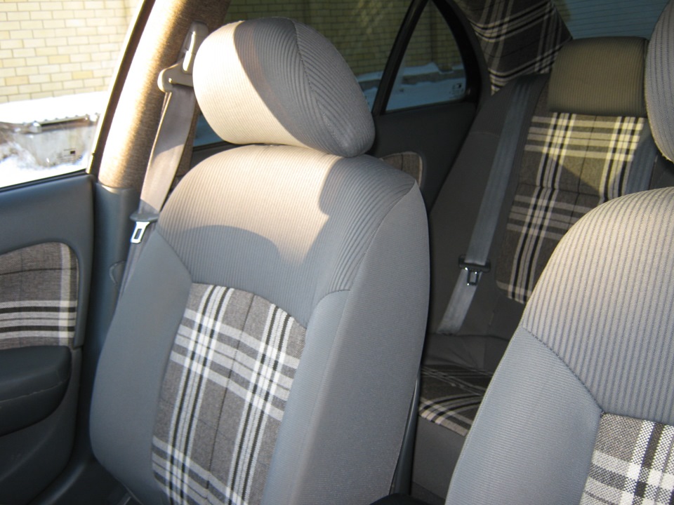

Заказал ткань и начал перешивать, перетягивать и так далее.пока обклеил вставки на дверях, передние стойки, задние.клею на Homakoll 228.клей не пахнет и стоит дешево(163р.литровая банка, кому надо фото есть), если что-то заморали, то спокойно оттирается водой.но если высох.то беда.работа не сказать что сложная.гавное геометрию ткани сохранить.я заказал два метра ткани при ширине 1.4м.у меня клетка крупная и чтоб её визуально сохранить — делаю горизонтально, соответсвенно много выброса.закончу с пластиком, закажу еще буду перетягивать сиденья.там будет тяжко.

да жопа!пожалел, что клетку взял.хотел конечно именно клетку.сначала столкнулся с трудностью найти серую клетку, чтоб по качеству была хорошая и в тон попадала.нашел, натуральная, 80% шерсти.затем возникли проблемы, чтоб параллельные линии вывести, перешивал сидухи по три раза.

а как он себя поведет на изгибах? она же соберется складками(…у самого тож есть планы, интересна технич инфа)
Вообщем на дверях, передних стойках получилось классно, линии не сломались.все ровно идет, проблема со средней стойкой, первую начал делать и закосячил.вот там сложно линии сохранить.пока сделаю задние, а из остатков уже буду средние мутить.с сиденьями думаю проблем не будет.на КПП шил, все гладко.строчится легко.
немного не об этом, хотелось не прошивать, а сделать одним куском, а на изгибах точно пойдет складками(вот не знаю с этим что делать(((
я вообще не понял, на каком месте ты хотел одним куском пустить?
f.a.d-cd.net/6288668s-960.jpg
верхний правый угол по идее должен складками пойти, нет?
нет, все ровно, изгиб же гладкий
