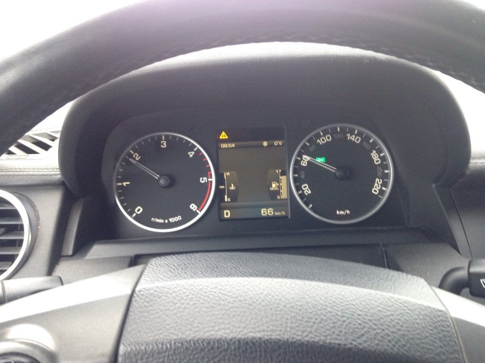

Добрый день автолюбители!Проблемка одна у меня, руль стал тяжело поворачиваться! Будто я на ладе 2109 еду)) кто может сталкивался с этим ?! Расскажите что может быть. Спасибо
+1
А значок то горит в левом верхнем углу не из-за этой темы? Если да, то самое верно считать код ошибки, сразу будет ясно, что болит)
Значек незамерзайки нет😂😂
Oneworld
Это просто кончилась жидкость в бочке омывателя 😂😂
Пилять, сорвалось)))) Залей уже, может руль станет лучше крутиться))))
Гур скорее всего, жидкость есть в бачке ? Пузырей нет ?Ну, или рейка еще может быть.
Крестовина сказал парень
Там очень много на самом деле, гур, кардан руля подклинивает, сама рейка погибает, криставина, короче есть ею из чего выбрать.
Ну за столько лет, пора уже сгнить железу)
Bratelo
Крестовину меняй сразу с нижним валом, рейку не торопись.
