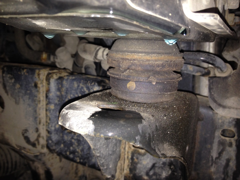

Давно собирался, да всё, как-то никак не делал БЖ на тему замены подушек кузова на доступные от ГАЗ, вместо родных ниссановских по космической цене.
На фото все подробно выложено, видны номера комплекта подушек и полиуретановых втулок.
Начальная идея взята с дружеского клуба, а далее додумана и изготовлена мной.
После установки авто прошло порядка 10000, ощущения от езды только положительные, нет никаких скрипов и.т.п.
Старые подушки находились в отличном состоянии, болты все открутились легко и непринуждённо, площадки под подушками в отличном состоянии, в чём вы можете убедиться на фото (в момент замены пробег составлял 135000).
По описаниям людей, кто уже сталкивался с заменой подушек, я ожидал страшную картину, что болты заржавели, а площадки под подушками полопались и придется накладывать площадки из металла и обваривать, но как вы убедились все в идеальном состоянии, как будто подушки еще не ставились, и авто новый.
Хочу заметить, что в отличии от первоначально предложенного варианта с дружеского форума, были внесены изменения в конструкцию обеих подушек и "грибка" и "ушастой", были выточены втулки из нержавеющей трубы и запрессованы на втулки, а сами втулки, дополнительно посажены на герметик, а после стянуты, что бы он окончательно затвердел, перед установкой.
Втулка была запрессована для посадочного места на раме, если ее не установить, то выточенный выступ из резины просто срежет, и металлическая втулка начнет тереть об кронштейн и разобьет его.
Те кто детально изучал родные ниссановские подушки, должен был заметить, что они сделаны по принципу слоеного пирога, резина-металл-резина-металл, что я и воплотил в своей конструкции.
Летом планирую разобрать конструкцию и осмотреть подушки на предмет их состояния, об этом будет очередной фотоотчет.
