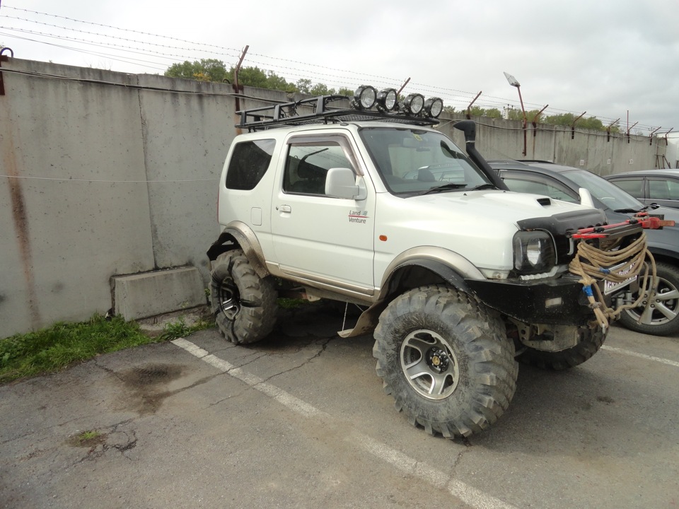

Сегодня забрал машину из сервиса .
Поставили контрактный автомат, установили дополнительный радиатор и вентилятор для охлаждения автомата . Радиатор подошел от Паджеро 96г 4м40, вентилятор от Марка 1JZ .
Пока ехал из сервиса до работы ( а происходило все в обеденный перерыв ) срезало хаб . на заднем мосту . бл…ть это уже вошло в систему 5 раз срезает, даже конусные шайбы не помогли .
По моему мнению первопричиной всему проставка между ступицей и хабом ( 20 мм) . Так как хаб уже точно потерял решил все таки избавиться от проставок . На работе дорезали шлицевую на полуоси и укоротили на 18мм . Завтра буду ставить на зад ступицы от эскудо с автоматами от него же, уже без проставок .

Я ставлю от 3х дверного — вроде не вентилируемые. на вид должно хватить. После установки отпишусь .
Я с ним сегодня разговаривал на эту тему шлицевая терм обработана и есть еще запас для новой т.к . обработка была с плюсом 2см . Да и полуоси у меня от 33 кузова есть вероятность что так оно и есть — проставка как огромный косяк . Посмотрим сейчас сделаю с одной стороны и покатаюсь если опять будет та же песня — увеличу размер болтов до М10 .Ослабнуть после фрезеровки не должна, фрезы твердосплавные, сильно не грелись .)
ясно, спасибо. Тоже хочу разгружать задний мост, на этом или уже на новом. Дисковые тормоза сзади все же лучше, ибо после говен возвращаться с нерабочими задними барабанами как-то неприкольно… Суппорта от хонды сзади, диски тормозные подошли родные джимовские/эскудовские передние?
Суппорта хондовские от аккорда ( грин поставлял вместе с задним разгуженым), диски джимовские ( кривые однозначно ), ставь сразу эскудовские, я завтра буду менять на эскины, джимовские в обслуживание полный аннус …
Напиши по результатам, а то эскудовские вентилируемые диски то толще, может не хватить запаса суппорта.
а шлицевая не должна закаляться или цементироваться?
Интересно почему так сильно торчит? Насколько я понимаю, это Гриновский комплект для разгрузки, но он рассчитан на 33/43 кузов, а посколько на 23 мосты уже, то поэтому и возникла такая ситуация
