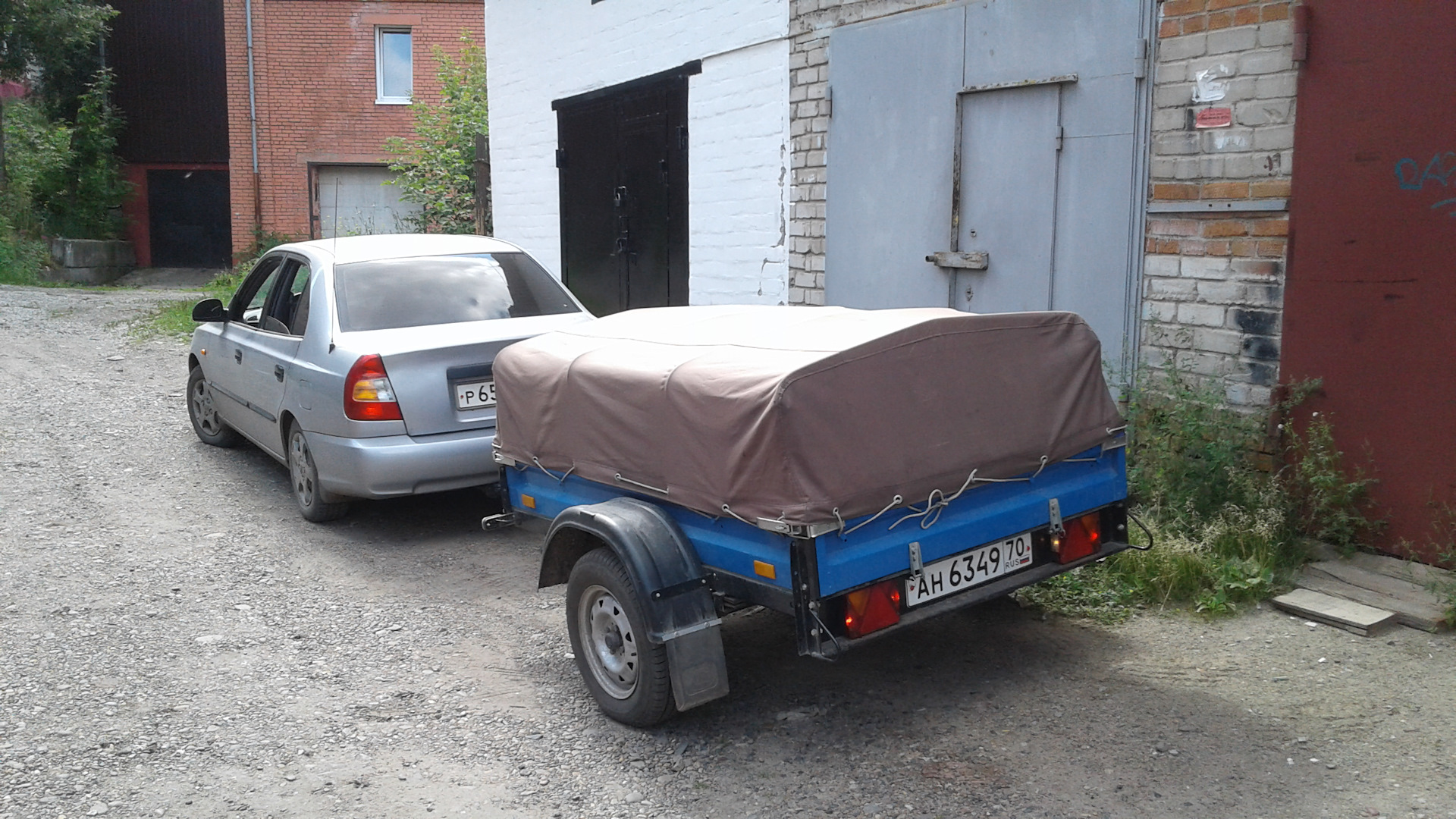

Сегодня речь пойдет про моего трудягу — легковой прицеп Курганского Машиностроительного завода. На сколько я знаю, он уже не выпускается, а на смену ему пришел довольно популярный прицеп Крепыш, который сделан на базе моего КМЗ-8284, но с некоторыми доработками и дороже на 15-20%.

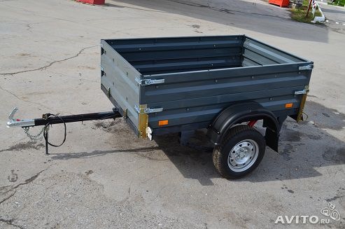

Тех. характеристки:
Модель — КМЗ-8284 20, 2012г.в. Эксплуатируется с 2013г.
Прицеп самосвального типа, с прямым дышлом, двумя рядами ОКРАШЕННЫХ (не оцинкованных) бортов + каркас с тентом
Масса перевозимого груза: 570 кг
Масса снаряженного прицепа: 180 кг
Максимальная полная масса прицепа: 750 кг
Погрузочная высота: 600 мм
длина: 3085 мм
ширина: 1760 мм
Внутренние размеры кузова
длина: 1850 мм
ширина: 1204 мм
Тип подвески: рессорная
Размер колёс: 13"
Количество осей/колес: 1/2
Почему я выбрал окрашенные борта. Дело в том, что это мой второй прицеп этой модели. Первый был с оцинкованными бортами и был продан через пол года эксплуатации. На поверхности бортов стали появляться множественные следы коррозии, как будто борта были пористые и в этих порах стала появляться ржа. Ни отмыть ни покрасить. С окрашенными бортами можно хоть зачистить поврежденное место и заново покрасить. Это первый косяк Курганского завода. Остальные я опишу ниже.

Теперь о грустном — минусы.
Т.к. я живу во Владивостоке, то все что я знаю о российском автомобилестроении — гнилые ведра, которые вечно ломаются, со слов знакомых и друзей. Ибо в живую русский автопром я видел только пару раз в близи и это были жигули в состоянии металлолома. Остальное только на фотках в интернете)
К сожалению Российский прицеп подтвердил слухи. Заржавел он очень быстро и везде. Радует только, что хоть не ломается пока. Хотя и ломаться там нечему особо. Одна ось с двумя колесами и 4 провода.
Итак, по очереди:
—Ламинированная фанера на дне. Сломалась через полтора года. Тяжелые груза с острыми краями быстро ее разлохматили. Кинул сверху еще фанеру как временное решение, до полной переделки прицепа

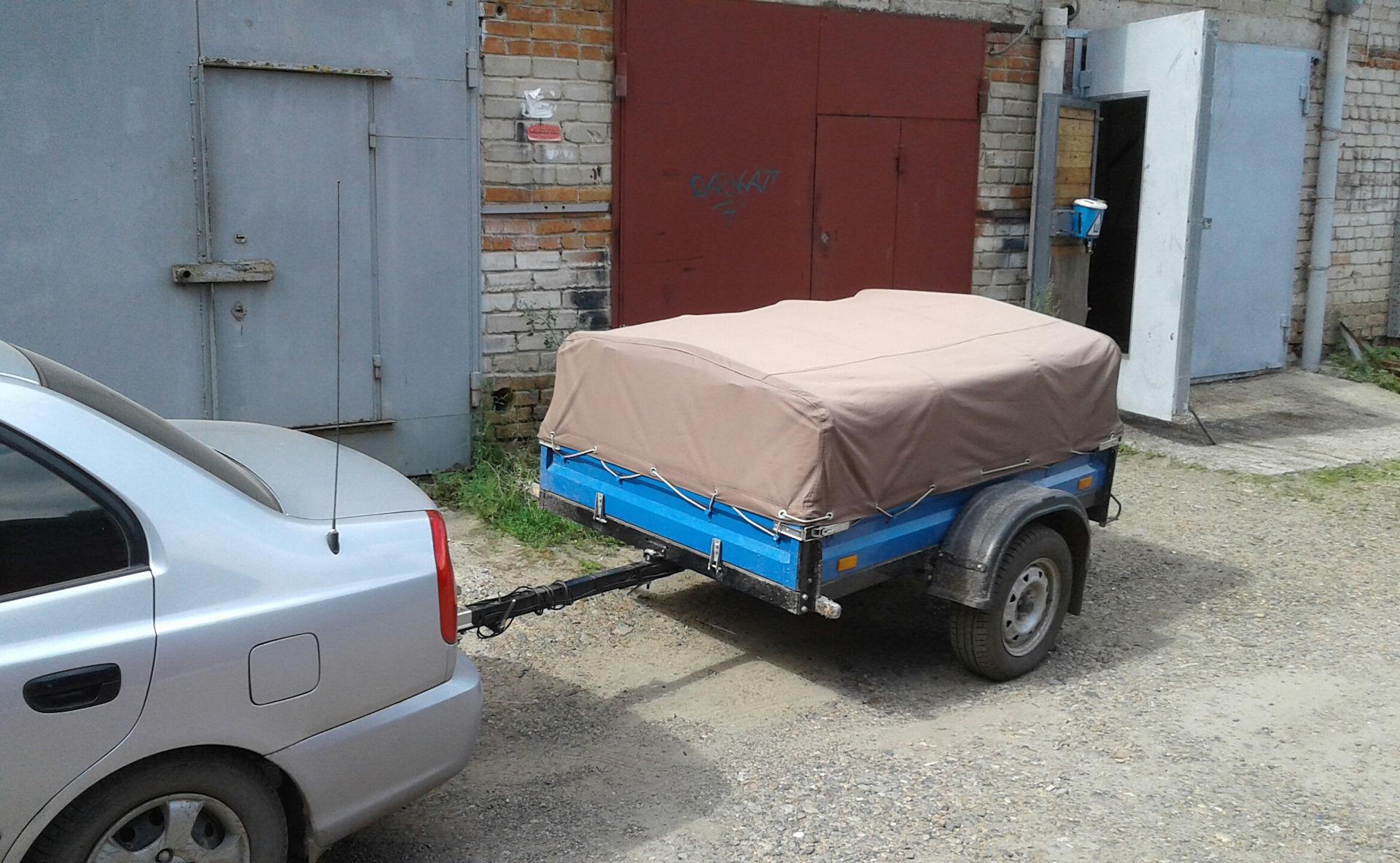

—Тент к каркасом , что идет в комплекте к данной модели мне оказался совершенно бесполезен. Если он сделан для того чтобы защитить от дождя, то малоэффективно и только на короткие расстояния ибо в щели между бортами, от машины залетает столько воды, что намокает все внутри. Эффективнее купить у китайцев тент побольше и замотать весь прицеп вкруг. В общем после первого прицепа, второй тент я даже не распаковывал
—Борта. Первая беда, это как я уже говорил выше, оцинковка ржавеет. Вторая — мягкие они. Смещение более менее тяжелого груза с легкостью мнет борта. К счастью эту проблему решили на следующих поколениях прицепов — Крепышах. Там борта имеют собственный каркас. По идее должны быть намного крепче. Но все-равно заржавеют вместе с каркасом))

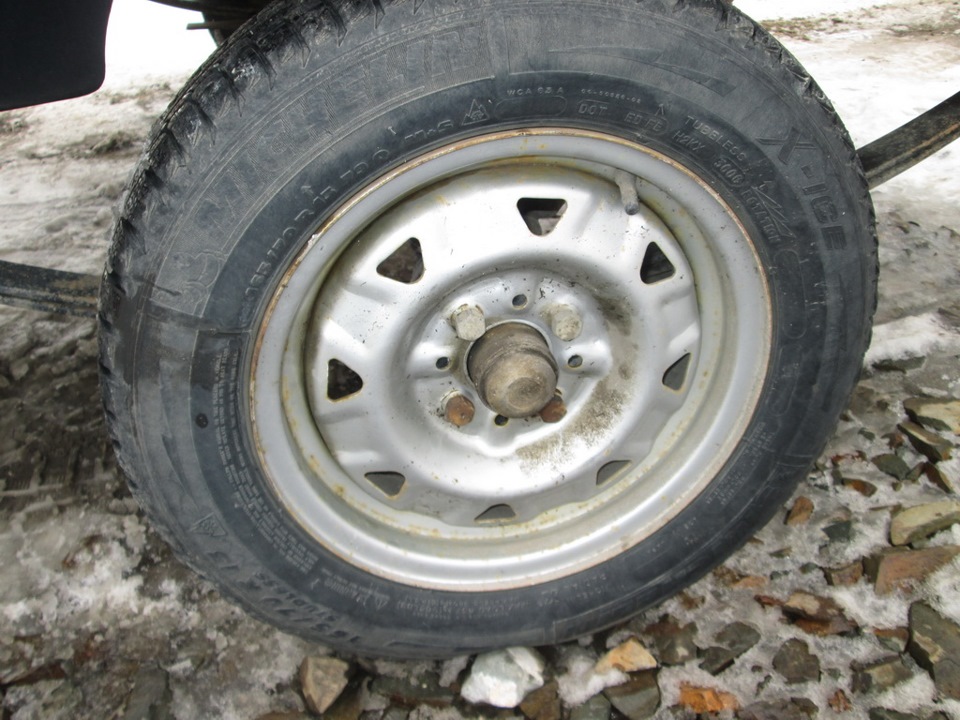

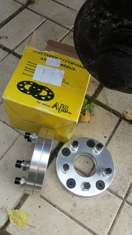

—Колеса Это прям совсем беда. На первом прицепе после 50 км грунтовки вся Омскшина покрылась ацкими грыжами. На этом стояли уже другие покрышки Украинского производства для прицепов. Левое колесо порезалось через 2 года. Правое еще катается, но вся в трещинах.И это шины 2012г. Ниже сравнение с древним Мишленом 2006г. )

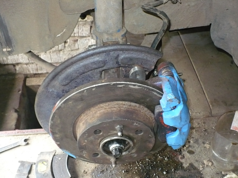

Вторая проблема — ВАЗовские ступицы со сверловкой 4x98 ПОД БОЛТЫ! Какой идиот это придумал? Ладно хрен с ней со сверловкой. ГОСТ какого нибудь 65 года, по которому до сих пор наверное выпускают Ладу Весту черт с ним. НО крепить колеса БОЛТАМИ это п*****ц. Чтоб выставить колесо по отверстиям, надо много материться и сильно испачкаться. Потом еще поматериться чтоб болт по резьбе пошел!
Тут тоже все заржавело. А ступицы люфтят. Люфтили сразу с завода.

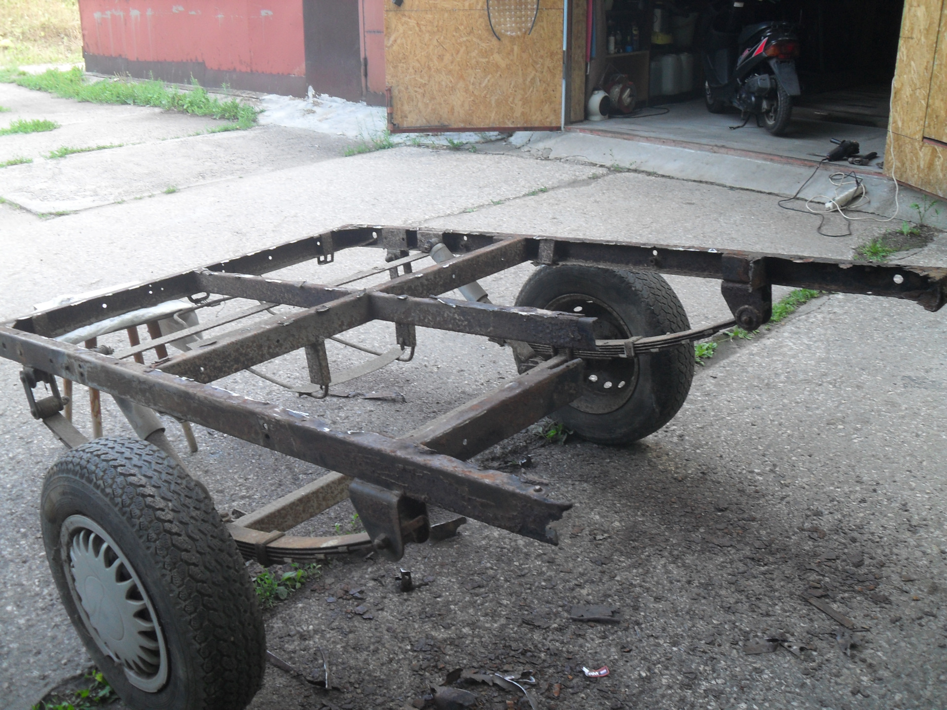

—Рама Тут есть как и хорошие моменты так и ржавчина ) . Рама в целом сконструирована довольно добротно. Несмотря на такие невероятные перегрузки ее нигде не повело. А дышло в месте разъединения с кузовом дополнительно усиленно накладкой. Это решение прям на 5 баллов.
А вот самое печальное — окраска. Первые следы ржавчины я увидел еще в первый день знакомства с прицепом. Но сейчас это уже прям катастрофа. см. фото:
Кроме того от ржавчины вместе с краской отвалился и номер рамы. Как теперь доказывать ГИБДД что это именно мой прицеп? Они на заводе выбивают номер на краске что-ли?
—Подвеска Тут я ничего плохого сказать не могу. Я ожидал что быстро умрут амортизаторы, ибо сделано в России. Однако они меня приятно удивили. До сих пор сухие и до сих пор работают. Тоже самое касается и рессор. Кроме коррозии они все еще выполняют свою работу.
—Электрика В целом все неплохо, за исключением задних фонарей. Все-таки на прицепе самосвале, стоило бы предусмотреть решетку на задние фонари. Ведь высыпающийся грунт бьет прямо по ним.
—Крылья Это одна из лучших деталей. Они выдержали все что можно. Я на них даже вставал в -20градусов. Гнутся, но ничего не трескается и быстро возвращаются в прежнюю форму. К тому же механические повреждения, после падения тяжелых предметов почти не заметны. Несколько раз в крылья приезжали слабовидящие водители)
Подведу итог:
Сама конструкция прицепа в целом удачная. В плане подвески, прочности рамы и дышла тут все замечательно. Омрачают картину: качество ЛКП ну и русские ступицы с колесами. Надеюсь крепыш в этом плане по удачнее получился.
Текущее состояние:

По поводу разболтовки: можно свалить всё на Черчилля и 18 год, но эта разболтовка пришла к нам с FIAT вместе с Жигулями и ничем не хуже аналогичных Тойоты, БМВ или КИА…другое дело, что, похоже, в Кургане сэкономили на направляющих пальцах, которые стоят на оригинальной конструкции — там всё просто — накидываешь колесо на пальцы и затягиваешь болтами, ничего сложного. Если у Вас ступица ВАЗ, то там должно быть по паре резьбовых отверстий на М8 под пальцы, в магазине стоят они всего ничего.Если оригинальные курганские -там всё может быть. У себя не помню, не менял ещё колеса…Омские шины…не знаю, лучше купить Каму или Кировские шины…

Корозия на раме в местах сварки это норма лучше зачистить и покрасить с грунтом, и проблема уйдет .
Ширина колеи железной дороги, отличная от Европы, сверловка 4х98 и ещё очень большой список!
Это придумали наши нормальные идиоты, что бы заграничные идиоты к нам не лезли со своей войной и т.д!
Зри в корень!
Ну ладно в 45-м . но в 2014 году неужели нельзя подумать об удобстве и делать нормальные ступицы чтоб и колеса одевались легко. И большой выбор дисков был
С дисками согласен! Сейчас хочу литье поставить! 4х100 выигрывает по выбору!
получилось поставить?

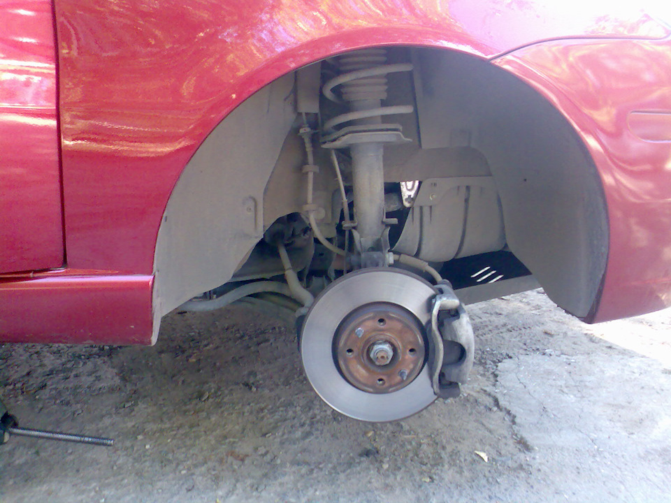

Я на свой КМЗ (8284 ВО) собираюсь от форестера R15 поставить, через проставки, вот такие

Колёса с разболтовкий 4х98 придумал ФИАТ, до сих пор пользует

Был у меня прицеп Крепыш, ехал от тещи с Владимира до своего города, а это 1200 км, промокло все что можно, все в пыли и грязи. Прицеп не доработан — много щелей. Могу сказать одно, что для перевозок стройматериала и подобных вещей — прицеп не заменим, но если путешествовать и перевозить одежду и т.п. необходимо заморочиться, чтоб все герметично запоковать
Поддерживаю. Мой тоже шел с тентом. Только толку от него ноль. Снизу через щели все заливает.
Когда я вышагиваю на дальняк, то сначала иду в строительный или хозяйственный магазин и покупаю широкую стретч пленку! Когда начинает пахнуть дождем, то прицеп по кругу заматываю и поверху немного скотча, что бы получше держалось! Очень неудобно, но груз сухой!

Кстати, на Весте разболтовка 4х100…А 4х98 к нам пришла из Италии вместе с Фиатом-124.
