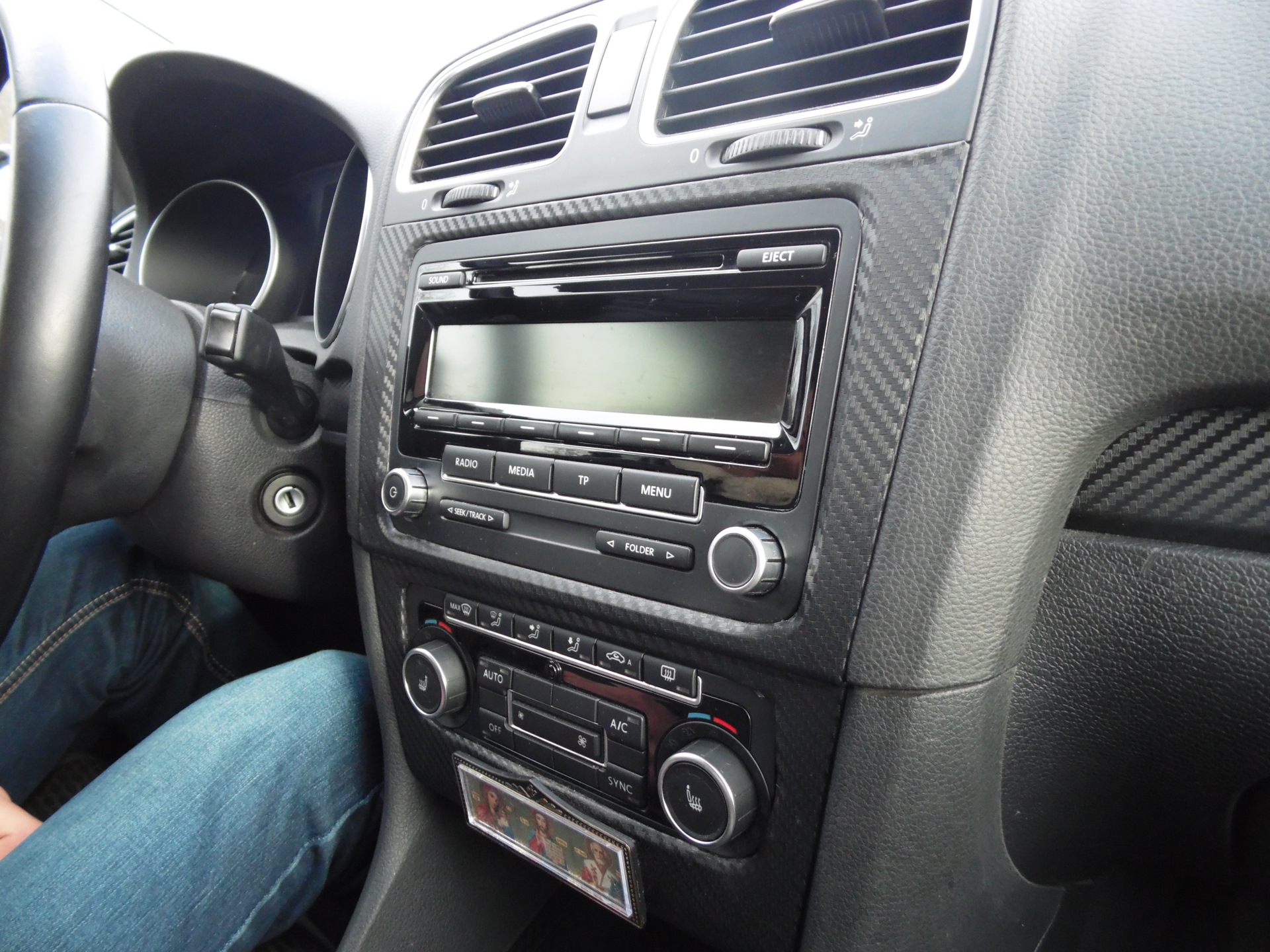

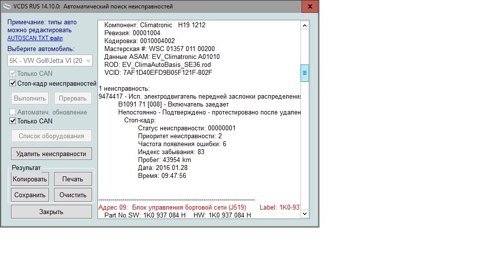

Прошу помощи в решении проблемы. Проблема такова: Ехал и понял что климат дует не в полную силу, а точнее, что разницы между максимальными и минимальными оборотами и минимальными совершенно нет как на горячую так и на холодную. Подключил Васю и в итоге увидел это
Прочитал тут, на драйве статьи, но их очень мало и у всех разные симптомы, но ошибка та же. У кого то пассажирские дефлекторы дуют горячим, а водительские холодным, ну или наоборот. . Адаптацию делал дважды -один раз через ВАСЮ, другой с кнопок на климате, но эффекта ноль, ошибку стираешь и она снова появляется.
Может кто сталкивался?
Заранее спасибо.

У меня как то раз заслонка на стекло всегда открыта была. Несколько раз сверху тепло дуло, в ногах холодно.но решалось выключением-включением климата. Ошибки также были. Щас вторую зиму все нормально
клацал все кнопки) и выключал и перенаправлял поток воздуха, не помогло
Я точно не уверен если перепады температур резкие были может глючить или пыль на дорожках заслонки. Видел такую тему. Только чистка помогает
будем смотреть тогда, может только чистка и поможет
вот примерно так обстоят дела vwts.ru/forum/187388.html
спасибо большое за информацию)
