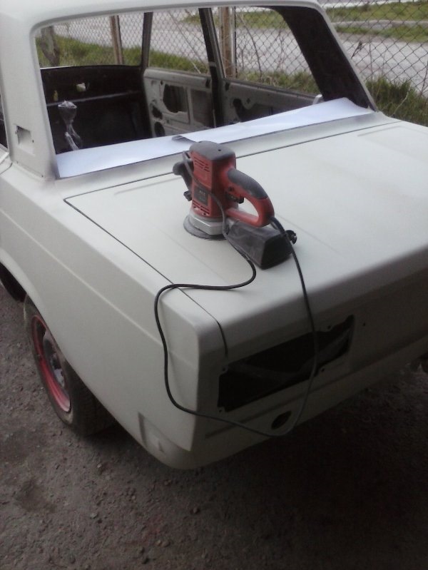

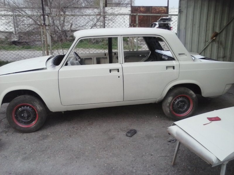

Утром смотался на базар.

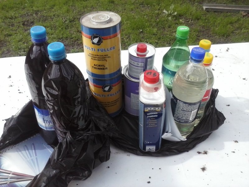

Взял базы, и лака. + всякого немного сопутствующего. 3 литра базы, 2.5 литра лака.
Всю ночь читал по лакам, какой взять отзывы… На нашем рынке выбора нет почти.
В итоге взял я дайну, за 1л-82000. нитра-50 000 за литр.
Цвет базы темный шоколад.

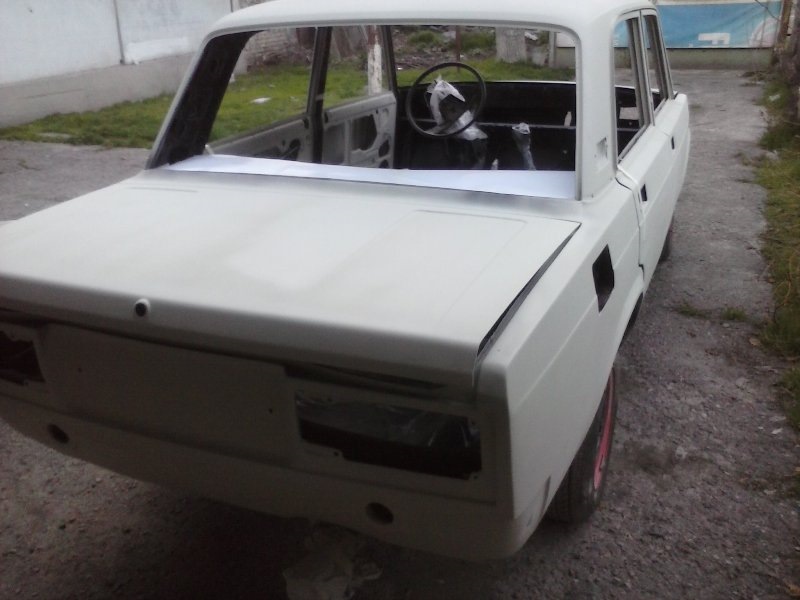

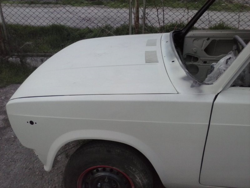

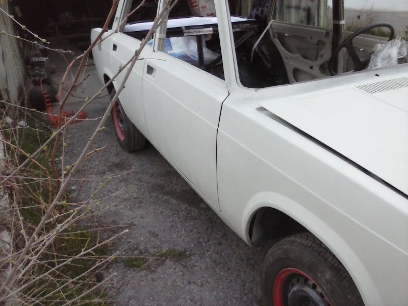

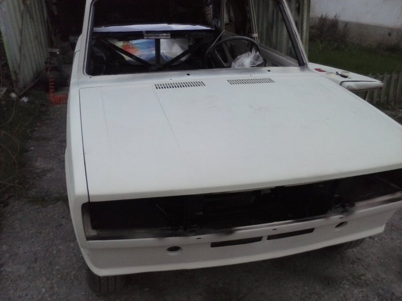

Приехал домой. Подогнал все детали как получилось уже. Думаю буду красить все на машине.
На водительской двери есть с задней не стыковочка((, ну в целом пойдет.(сам себе скачуху даешь, на чтото уже глаза закрываю)
Теперь вот машинкой с абралончиком быстренько хочу все шлифануть, руками потом финиш, косяки посмотреть, компрессора пару маленьких притащю, их к балону на 100 литров поженю, место во дворе подготовлю и красить.

Цены у нас афигенные)))) А почему от новола или 3м отказался? Не боишься во дворе красить, пыли ведь будет дофига. Пред покраской будет не плохо залить водой двор, но так чтоб на кузо не попало. Ждем результат=))
3m вроде как краски не делают. Новол, ну я тут форум профильный изучаю…
Отзывы не очень о нем. А выбора у нас на рынке нет. Либо просто я не знаю рыбных мест.
Выбора действительно нет. Видел 3M шкурку, пулик, полироль, шпаклю… по моему и краски должны быть. Ждем результат=))
нет. Всякие дорогие вещи не возят. проявку даже не нашел.
3М не занимаются красками www.nelton.ru/?CID=176
так бы и отзывы в сети были. у них больше аксессуары и подобное . шкурки, полировки да всякий скотч и подобное, губки всякие тряпки, да присутствуют))
Работа пошла :)
наконец пошла работа!)))после простоя!)))дерзай!))))
Всё правильно делаешь, удели особенное внимание всяким мелочам, зазоры, герметик в нужных местах и.т.д. Потеряй лучше ещё пару дней на доводку. Красить сам будешь?
Да. думаю сам попробую. Ну край полировочная машина есть)).
Хочу попробовать что из этого выйдет.

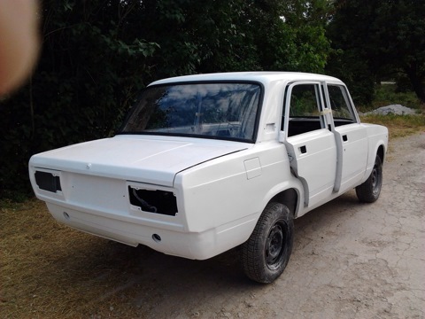

Эмиль, привет! Подход основательный! Делаешь добротно!
Кстати, не думал заодно цвет поменять на другой, светлый, более подходящий специфике нашего теплого климата?
Привет. Ну я думал про оттенки. но в итоге остался тот же цвет. Думал что будет немного светлее, но готовых нет, новые цвета калины скажем, уже другой по тех паспорту. Нет желания бегать с бумажками. Потому сделал выбор на том что есть.
Ну что может быть проще замены парочки бумажек, особенно учитывая подбочное расположение ОблГАИ?
А если б не было запары с беготней по документам, какой бы цвет ты выбрал?
Ну все равно темные цвета мне больше импонируют.))
