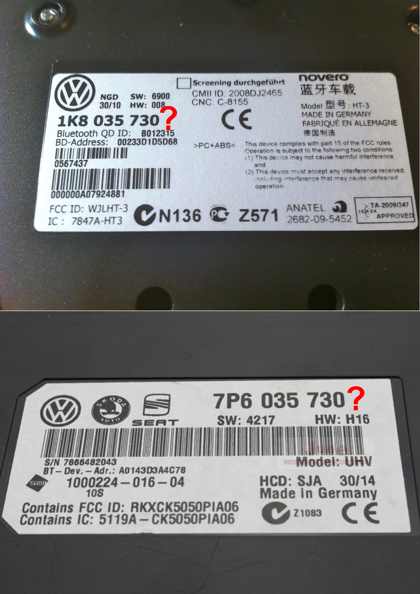

У меня сейчас стоит болеро RCD 510, с AUX-ом но без bluetooth-a. Хочу себе до-установить громкую связь но не знаю какой модуль купить(переплачивать за ненужное не хочу, ценник идет от 8-17 тыс). Искал везде у понял что на болеро 510 можно установит два типа 1K8035730 и 7P6035730 но и тот и тот имеют модификации B C D F G H J K L M и возможно еще больше вариантов.

Что мне не нужно:
Голосовой набор ни на каком языке
Считывание и показ заряда батарее и сигнала на дисплей авто или магнитоле
Что мне нужно:
Прослушивание музыки с телефона с управлением треков с руля(и показом какой трек играет на дисплее)
Уведомление о звонке на дисплее или звуковое
Разговор по громкой связи (отвечать на вызов с кнопки с руля)
Желательно, но не обязательно:
Считывание телефонной книжки и возможность просмотра книжки через магнитолу.
Какой мне блок bluetooth искать?
Может кто то себе доустановливал, какой блок и какие возможности и на какой авто/магнитолу?
