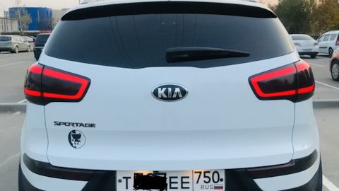

Пришла посылочка из китая… Заказывал на Aliexpress, ждал две недели.теперь буду голову ломать как его присобачить… Может кто ставил такой… Поделитесь советом…

У меня такой же плавник ледит, только цвет не техно оринж, а просто оринж.думаю покрасить в свой цвет и сиавить.вроде там все просто, открутил удочку прикрутил плавник, там скотч двузсторонний и все.

устанавливается на сколько мне известно он легко — откручивается заводской штырь-антена, на её место прикручивается контакт от плавника и на двусторонний скотч клеется сам плавник у крыше надеваясь на само основание от заводской антены…судя по отзывам после этого радио совсем плохо ловит хотя и вид становится на много лучше…но вот рекомендую дополнительно еще и активный усилитель поставить…причем не ебеевский (китайский), а вот например вот такой www.mva-group.ru/catalog/…riada-304-16db-am-ukv-fm/ — о нем довольно хорошие отзывы и на ютубе объективный тест который доказывет что сей сабж как минимум работает! (себе заказал такой — запилю БЖ когда придет)
Многие ставили на спорты.На шгу сносно ловит даже более простой(не с микросхеммой, а с медным сердечником)…а на аналоговых гу(у меня пион 2 диновый)-не ловит толком(
вот думаю, такой же заказать или добавить и взять плавник с большей площадью спиралей.
Качество приёма хуже будет.
Ставил на скотч. Но есть проблема, радио стало хуже ловить радиостанции.
У меня лежит без дела такой . Только белый. Себе заказывал- пришёл белый. Мне нужен чёрный. Заказал второй раз.
www.aliexpress.com/snapsh…ml?orderId=72292141137820
Крепил на скотч который шёл в комплект, отвалилась через сутки. Заново приклеил на скотч 3М, пол года полёт нормальный .
Ставил такой на двухсторонний скотч, катаюсь довольный.
я бы не стал ставить его на двусторонний скотч (лучше заехать к ребятам которые стекла вклеивают. посадить не клей!) не рассматривал вариант использования плавника от Lifan XC60(один в один подходит и крепление к кузову на совесть)? репостнул, мнения соберутся по поводу качества приема
