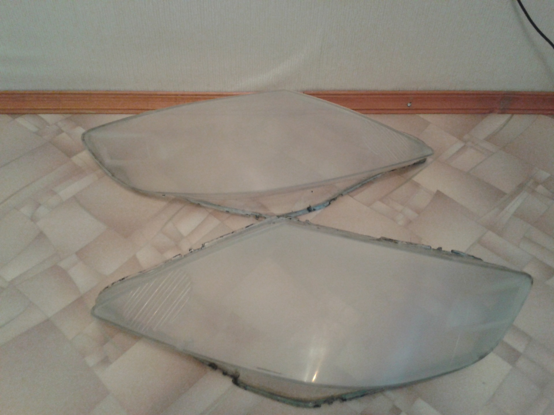

Все знают что со временем фары тускнеют и на них облазит лак, что даже обычная полировка не всилах восстановить их.

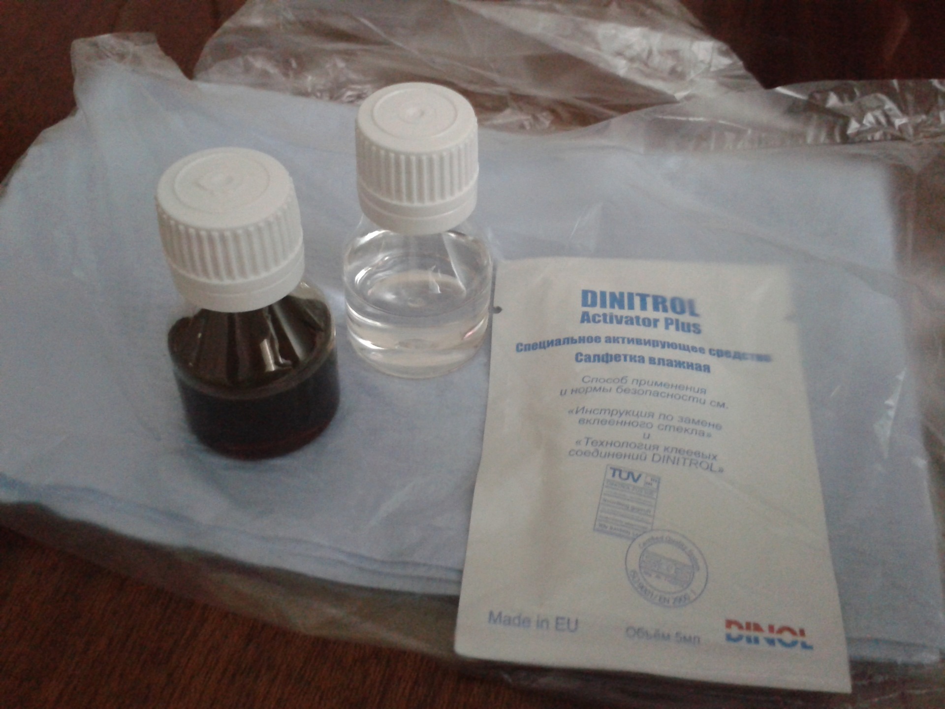

И вот помануалив интернет нашел очень интересное средство для восстановления блеска фар delta-kits.
Посмотрев на что он способен очень заинтересовался этим чудо средством)
Заказал, оплатил и вот оно чудо! через 5 дней почтой России она дошла))

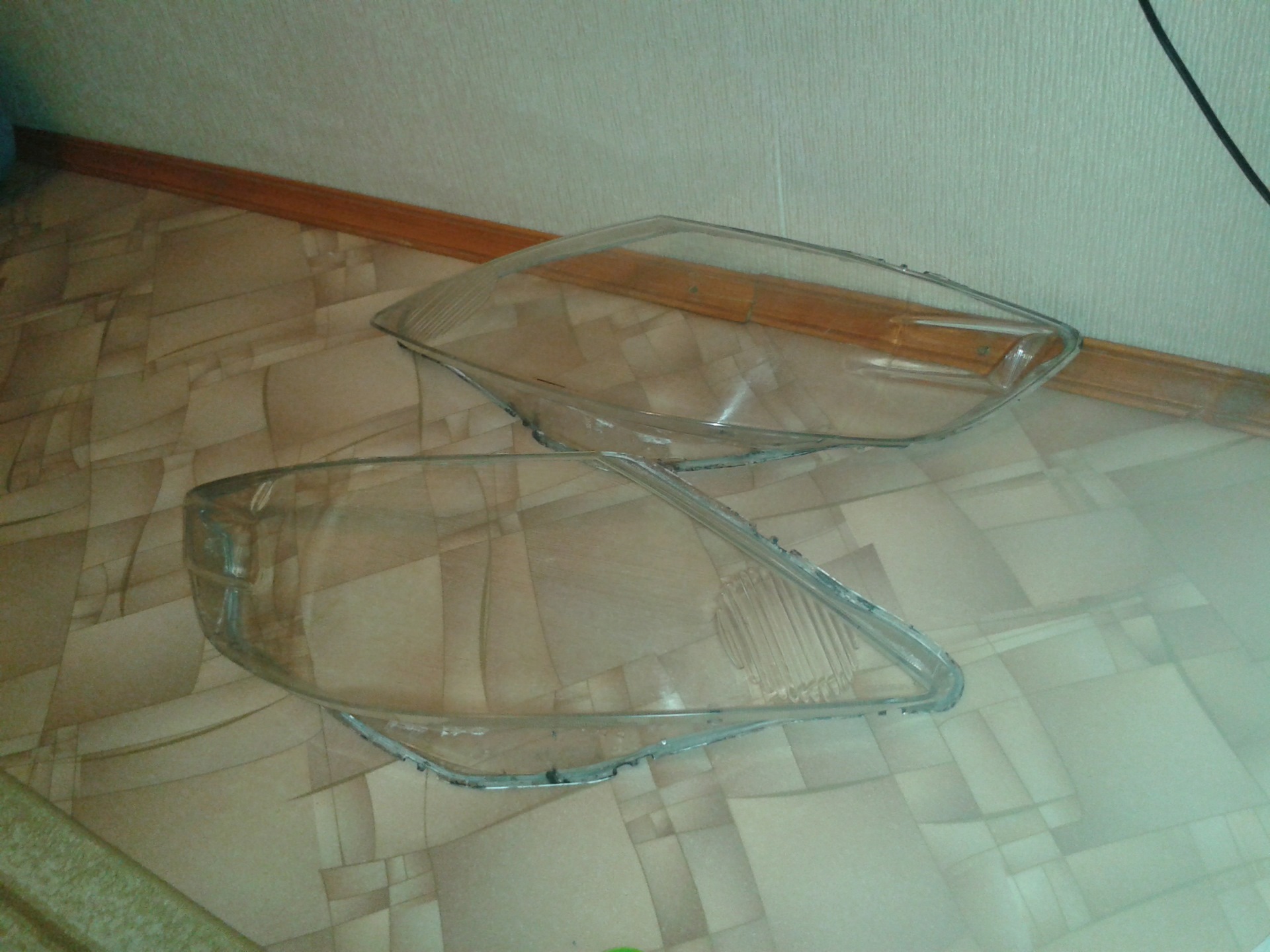

фары были разобраны уже давно и отшлифованы в ручную наждачкой: 600, 800, 1000, 1500, 2500.

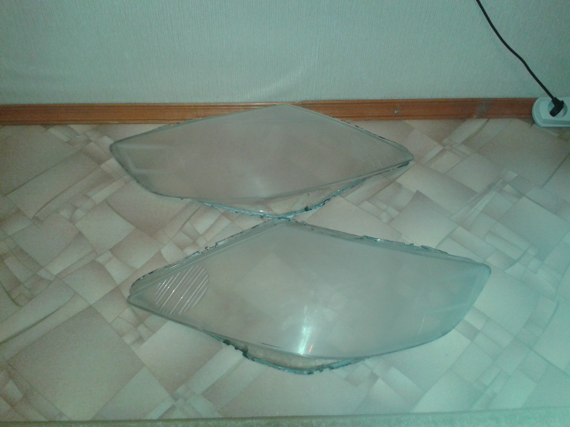

и вот он долгожданный момент истины настал!
Теперь фары блестят как новые, осталось их поставить на место.

каждый компонент я смешивал по колпачку.

сам не ожидал такого результата, уже чуть больше полугода, а фары не пожелтели и не потемнели.

Вопрос, а ты какой именно комплект заказал?а то их там(на сайте) много, глаза от разнообразия и ценников разбегаются
заказывал вот такой www.pylsar.ru/product/kom…achnosti-far-glassdoktor/
только с одной влажной салфеткой, ее нормально хватает на две фары как оказалось

Вопрос в другом ! с завода существует защитный слой фар (Лакирование)
При поливроке фар СПИТИВАЕТСЯ этот лак ! до пластика… Это средство смывает грань между раковинами и буграми(при обработке образивом) растворения пластика снаружи? или заполнения пробелов? если это растворитель то пластику капец со временем, если силикон то смоется при первой мойке или при стоянии на солнце все конечно хорошо но на долго ли … как поведет пластик далее? китайцы много что делают на небольшой срок … опыт в полировке фар показал что это все не надолго (((( ч тем же успехом помогает просто на фару побрызгать WD-40 или любой другой силиконовой смазкой… не в обиду будет … но жалко трудов в снятии стекол с фар…
У меня заводской лак облез на двух фарах и полировка не помогала вообще, по этому решил попробывать этот вариант. а то что разобрал фары это дело 10 минут)))
А вот смывает или заполняет пробелы это даже не знаю думаю время покажет.)
www.pylsar.ru/product/lak…chnosti-far-2-komponenta/
вот что написано на их сайте, с химией не очень в ладах так что про составляющие компоненты не могу сказать…
Ну на сайте описано что ТАКСИЧНО! ! знасит всета-ки растворитель )))) пластик на фарах схож по структуре с ОРГСТЕКЛОМ (WIKIPEDIA ОРГСТЕКЛО) Не допускается транспортирование и хранение стекла органического экструзионного с химическими продуктами.
Опубликуйте пожалуйста отчет после эксплуатации данного реагента через пол года… интересен эффект …
Я не против экстренных мер ))) но это убийство пластика((((
Хотя может быть банальным лаком (Двухкомпонентным) или типа эпоксида прозрачного… четко написано ---- НЕ ПОЛИРОВАТЬ ! )))
ближе к зиме как раз отпишусь как этот лак себя показал. и все полностью опишу, что да как.
