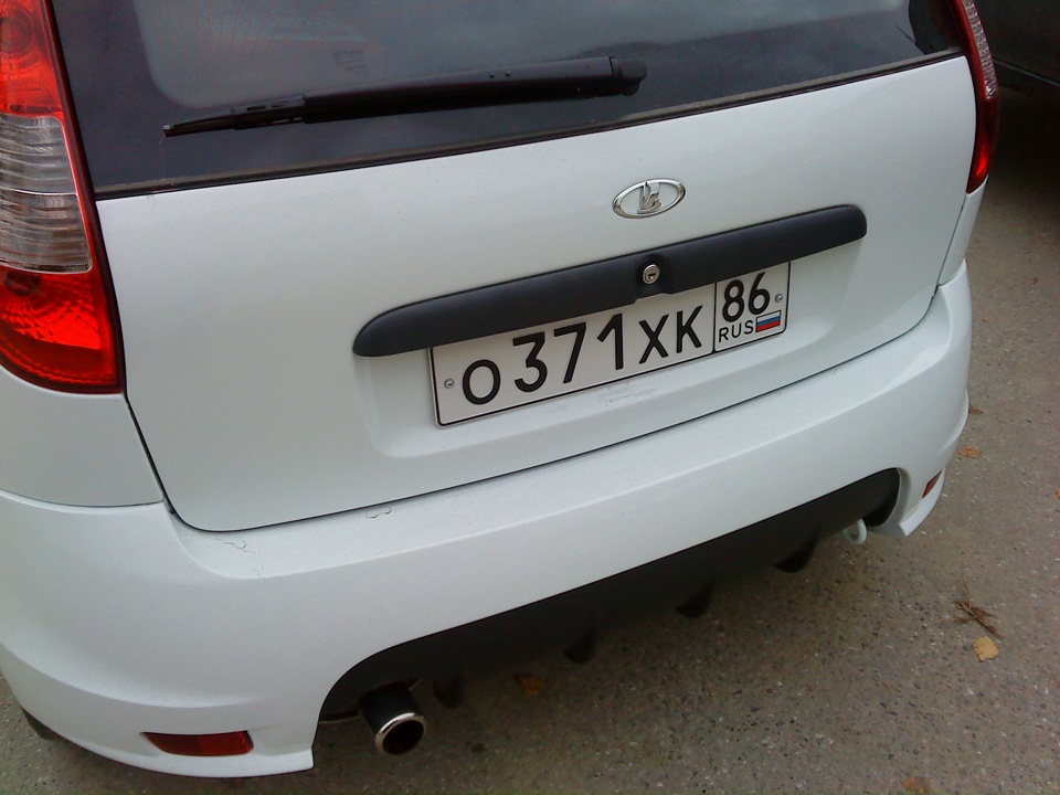

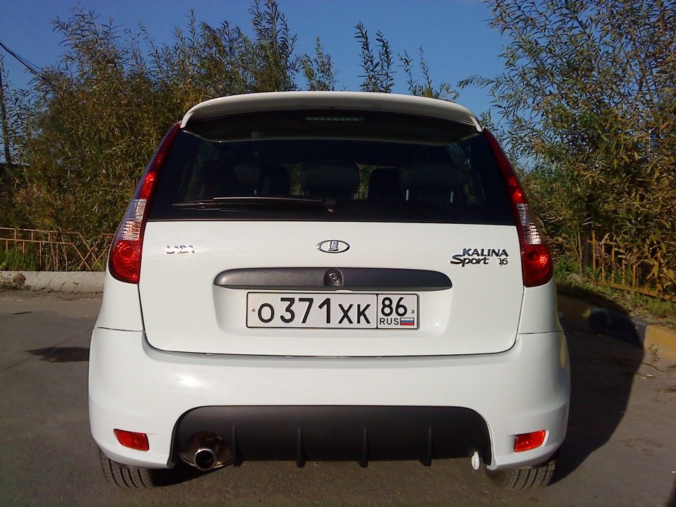

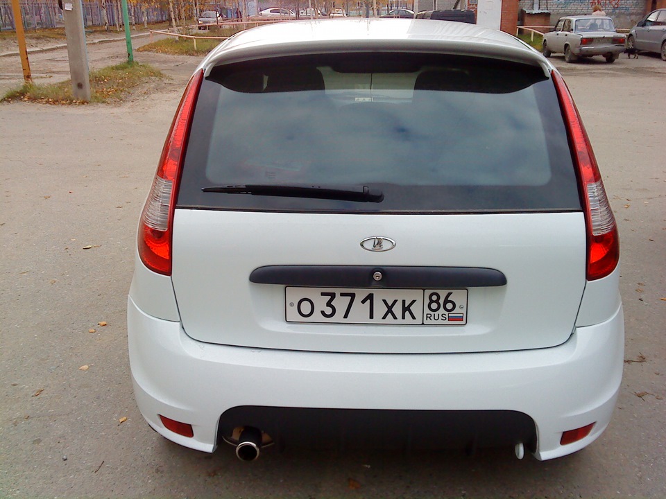

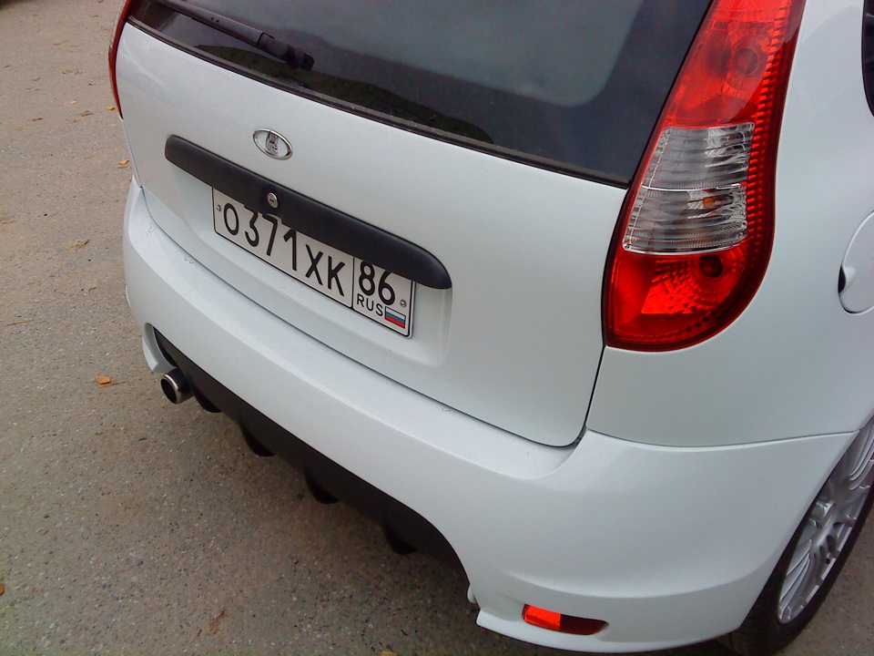

В последнее время одним из самых дешевых и распространенных способов преобразить свой автомобиль является демонтаж декоративных значков и шильдиков.
Есть несколько причин по которым я решил их убрать. Во-первых, внешний вид — лучше. Во-вторых, мыть машину — проще. В-третьих, отклеить шильдики — быстро и просто. Кроме того, лакокрасочное покрытие автомобиля при этом не разрушается.
Надписи, расположенные на двери багажника, держатся на двустороннем скотче. Кстати, у "Приоры", в отличие от "Калины", на таком же скотче держится еще и эмблема. Сам процесс удаления элементов декора занял всего пару минут свободного времени. Использовал обычную капроновую нить. Никаких специальных жидкостей типа ацетона, уайт-спирита и пр. не применял.
Вопреки некоторым слухам, каких-либо следов и разводов после мойки кузова не осталось.

А сам значок почему не сняли?
Под ним выштамповка. К тому же он крепится на 2 шпильках. Если убирать его, то потребуется грунтовать и красить…
