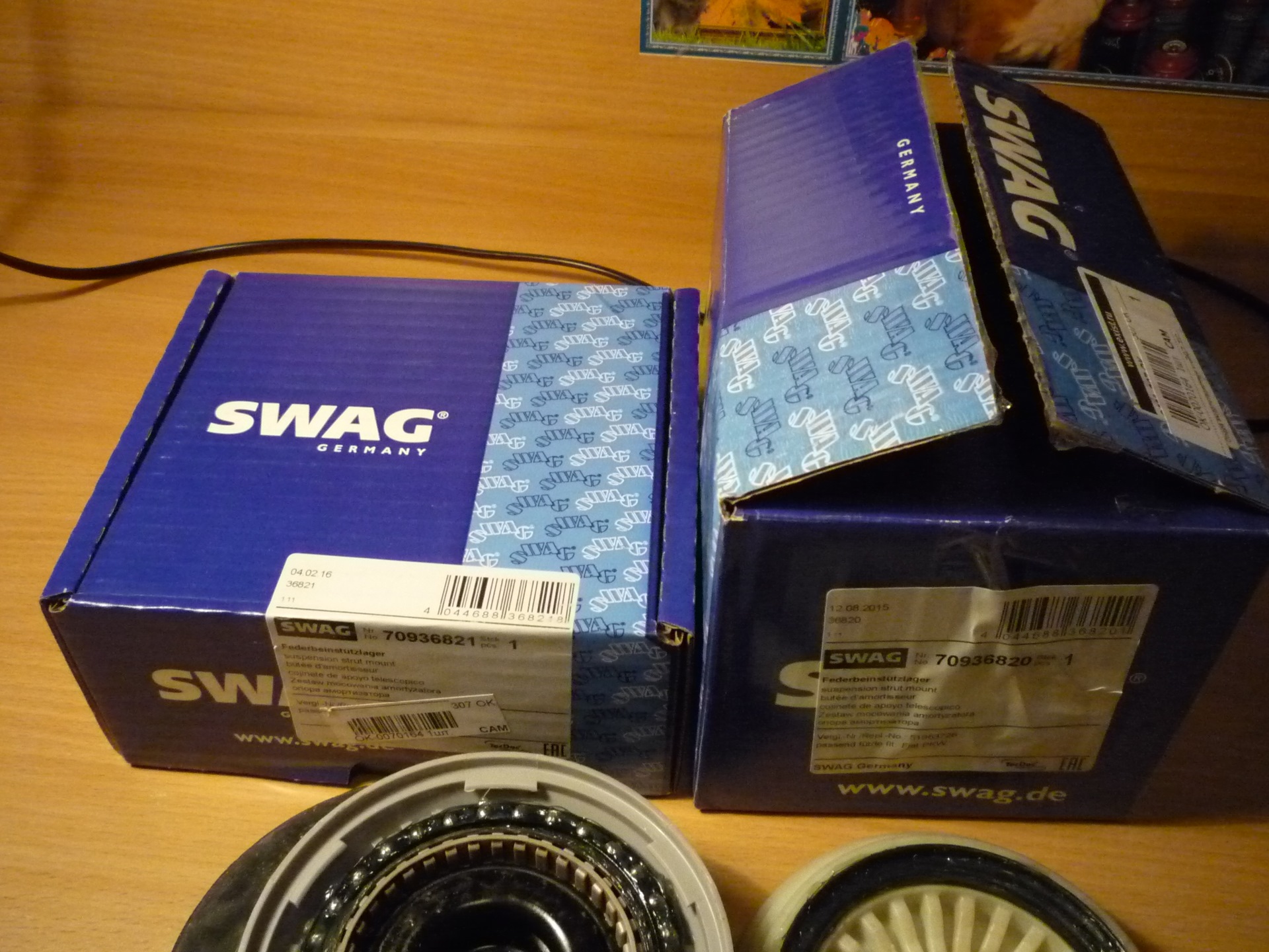

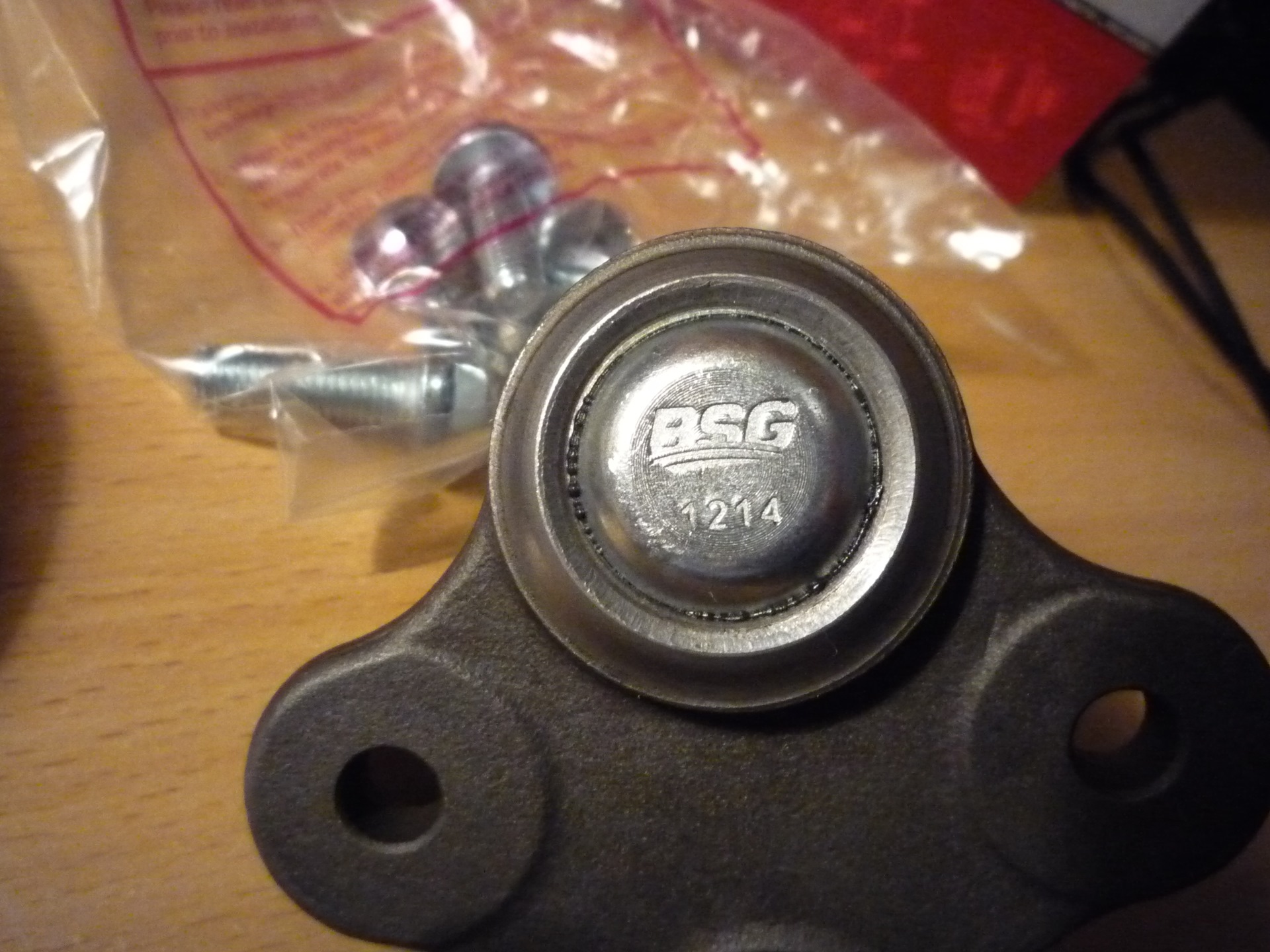

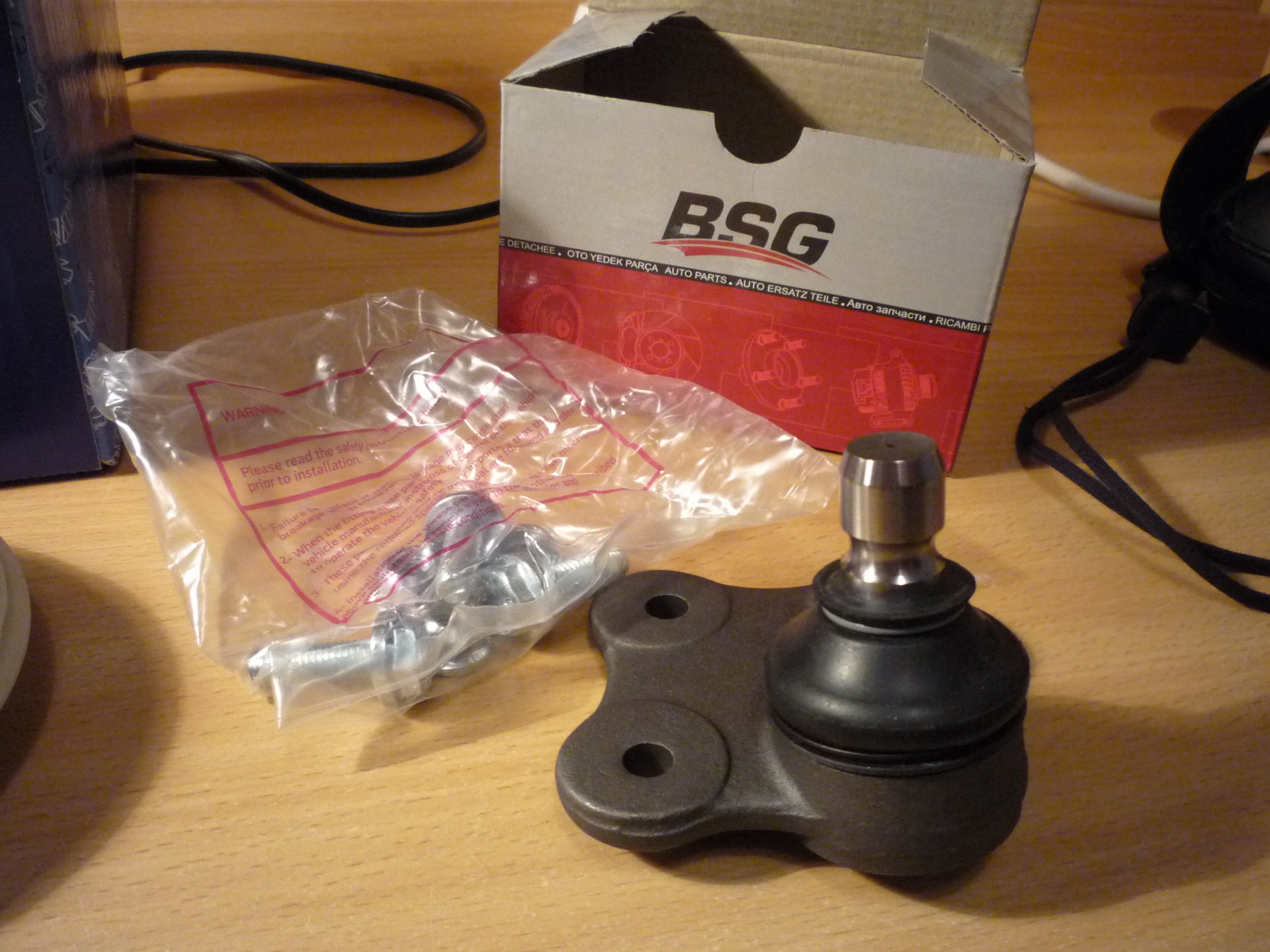

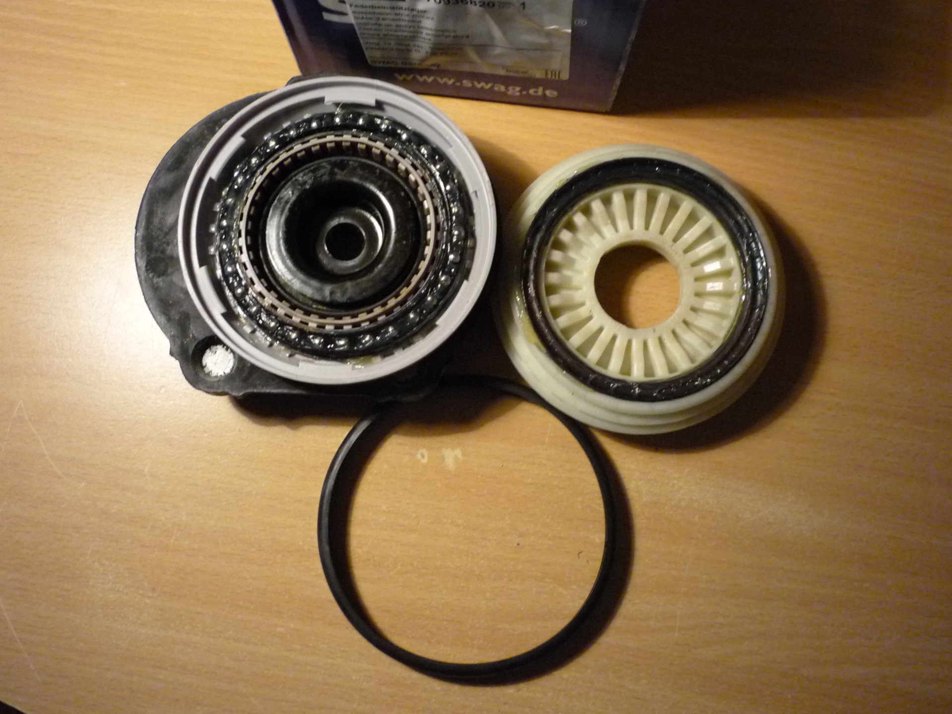

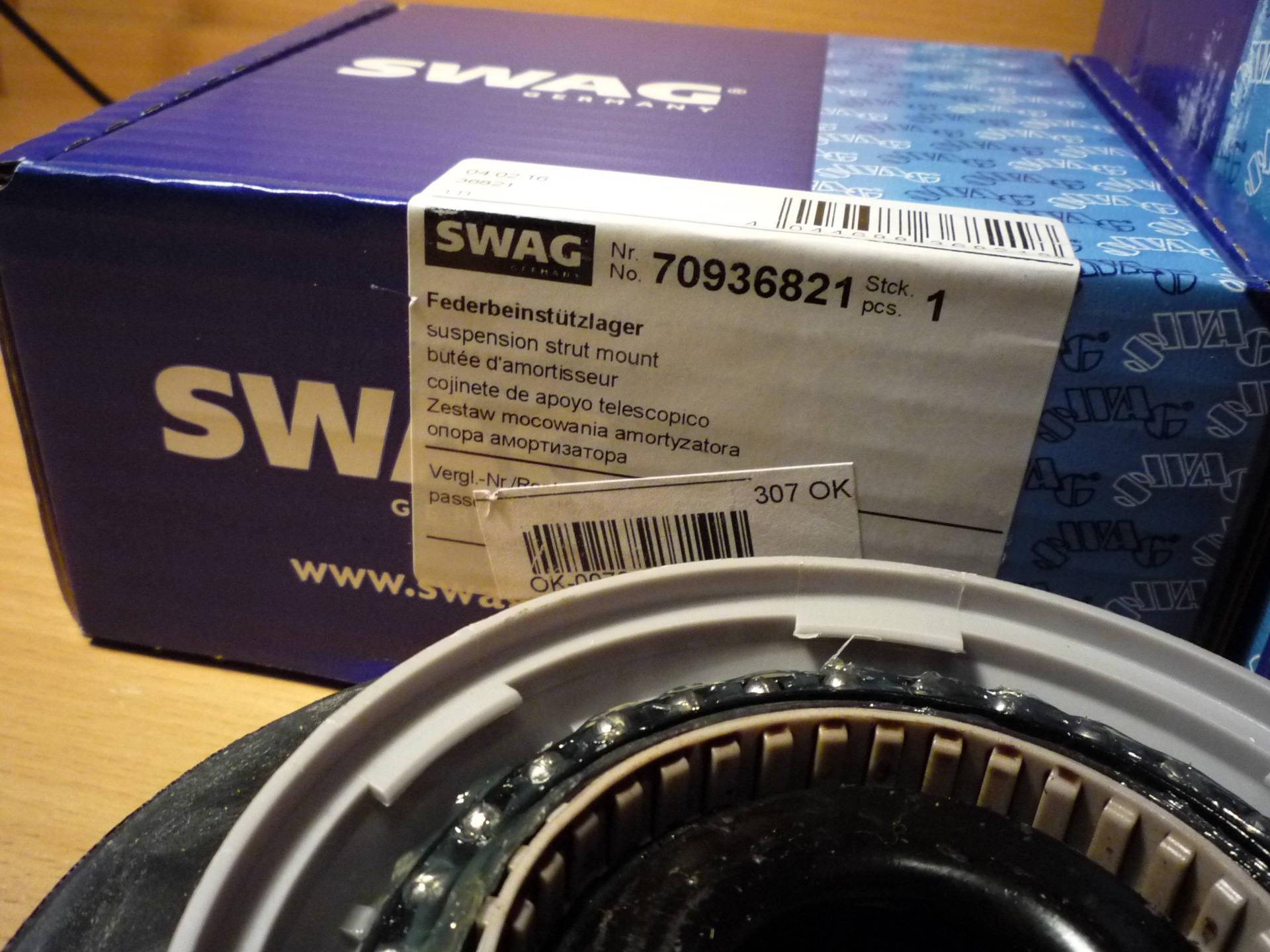

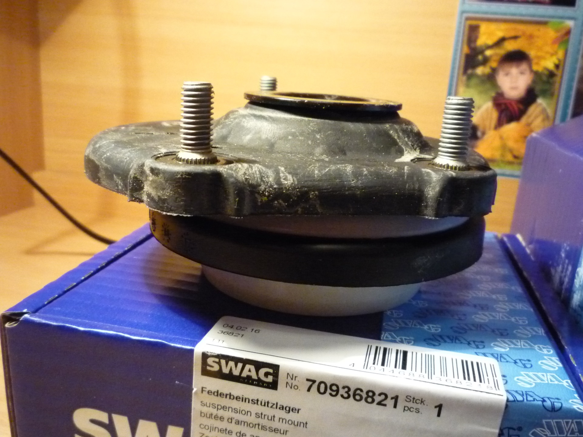

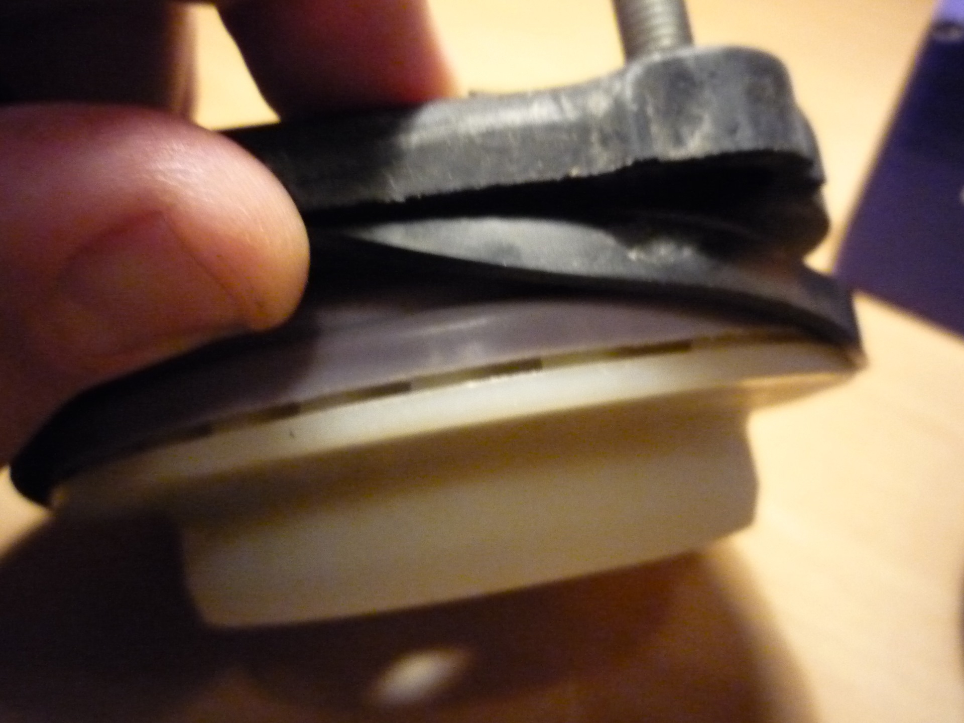

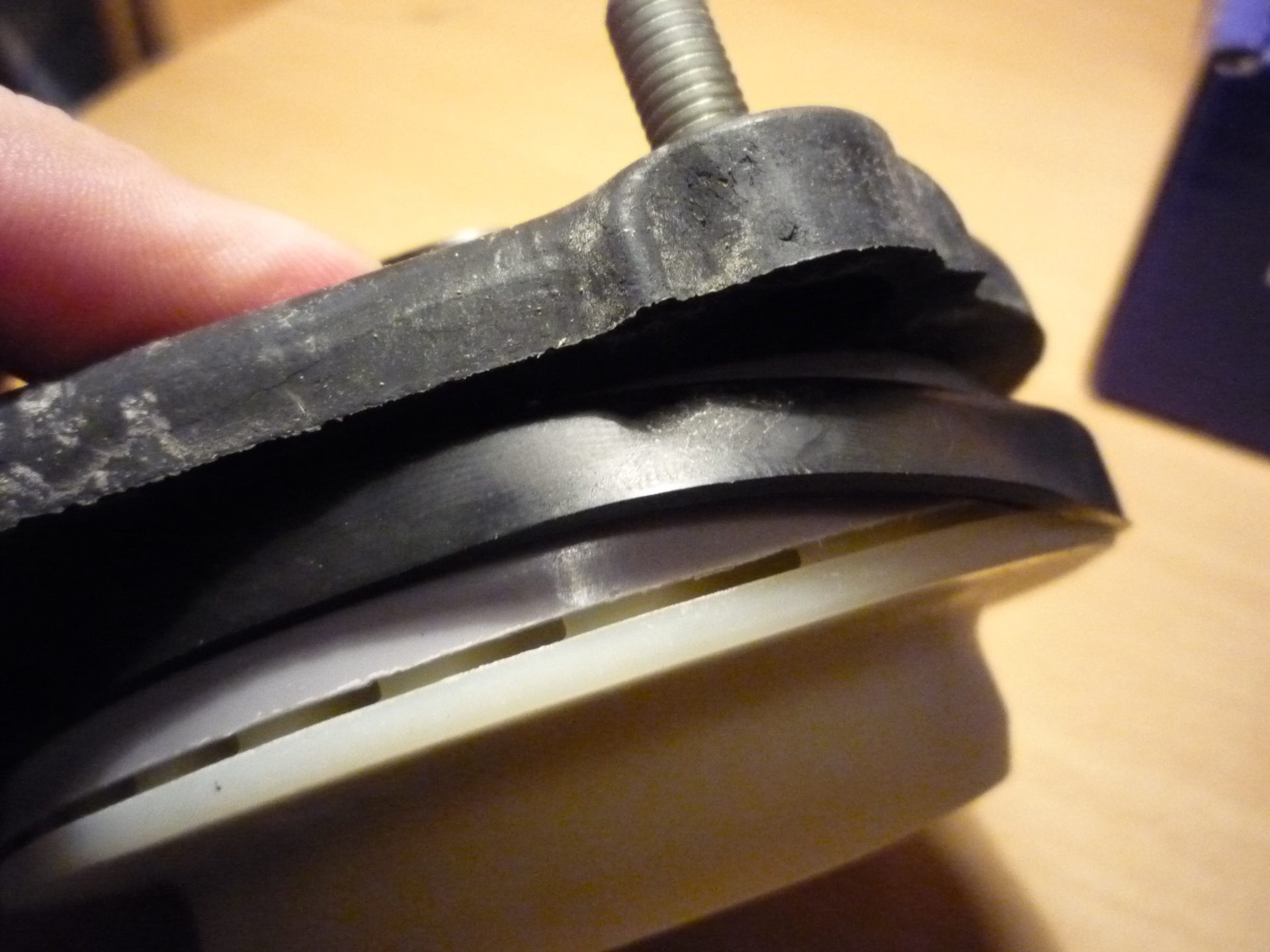

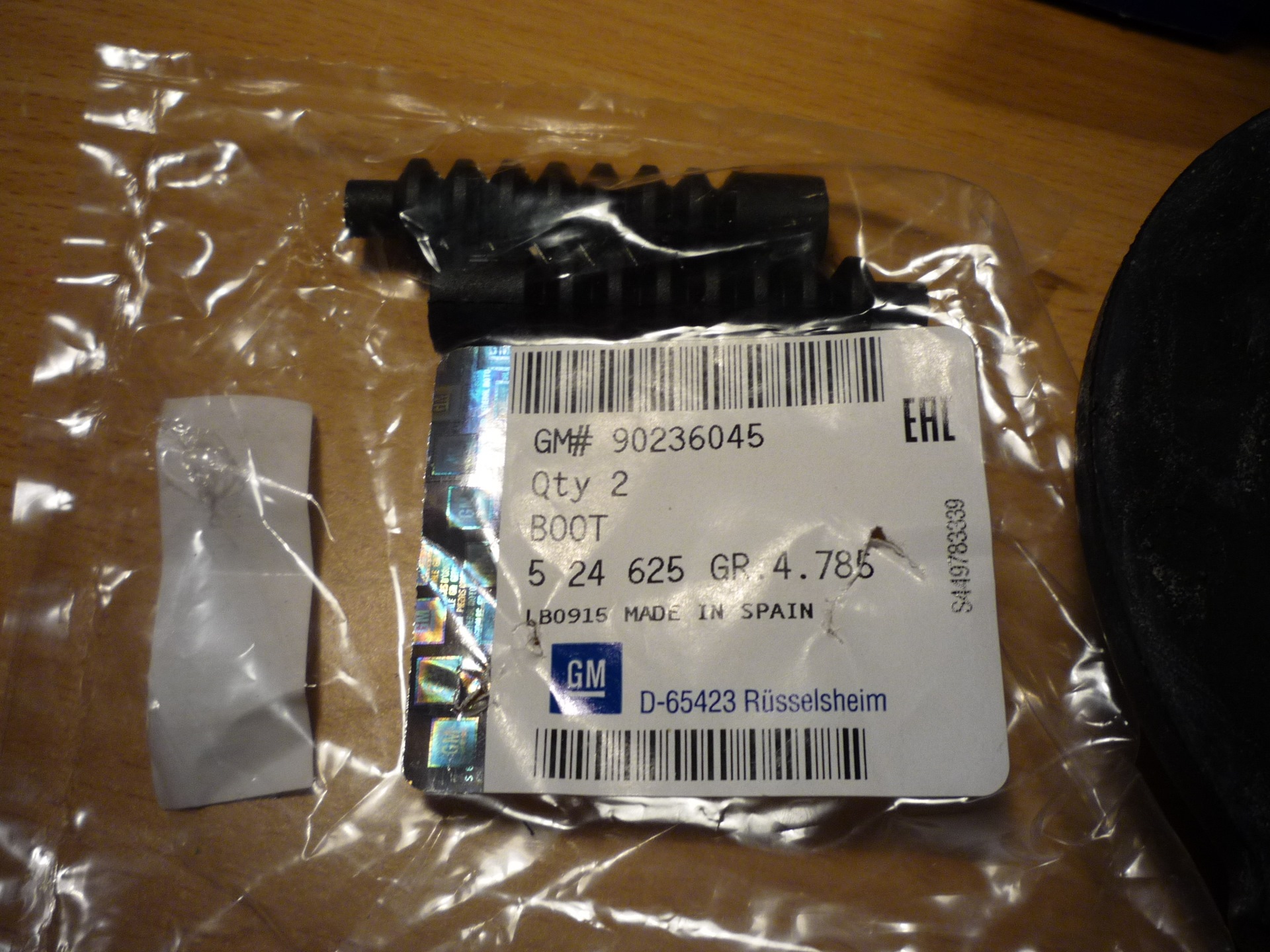

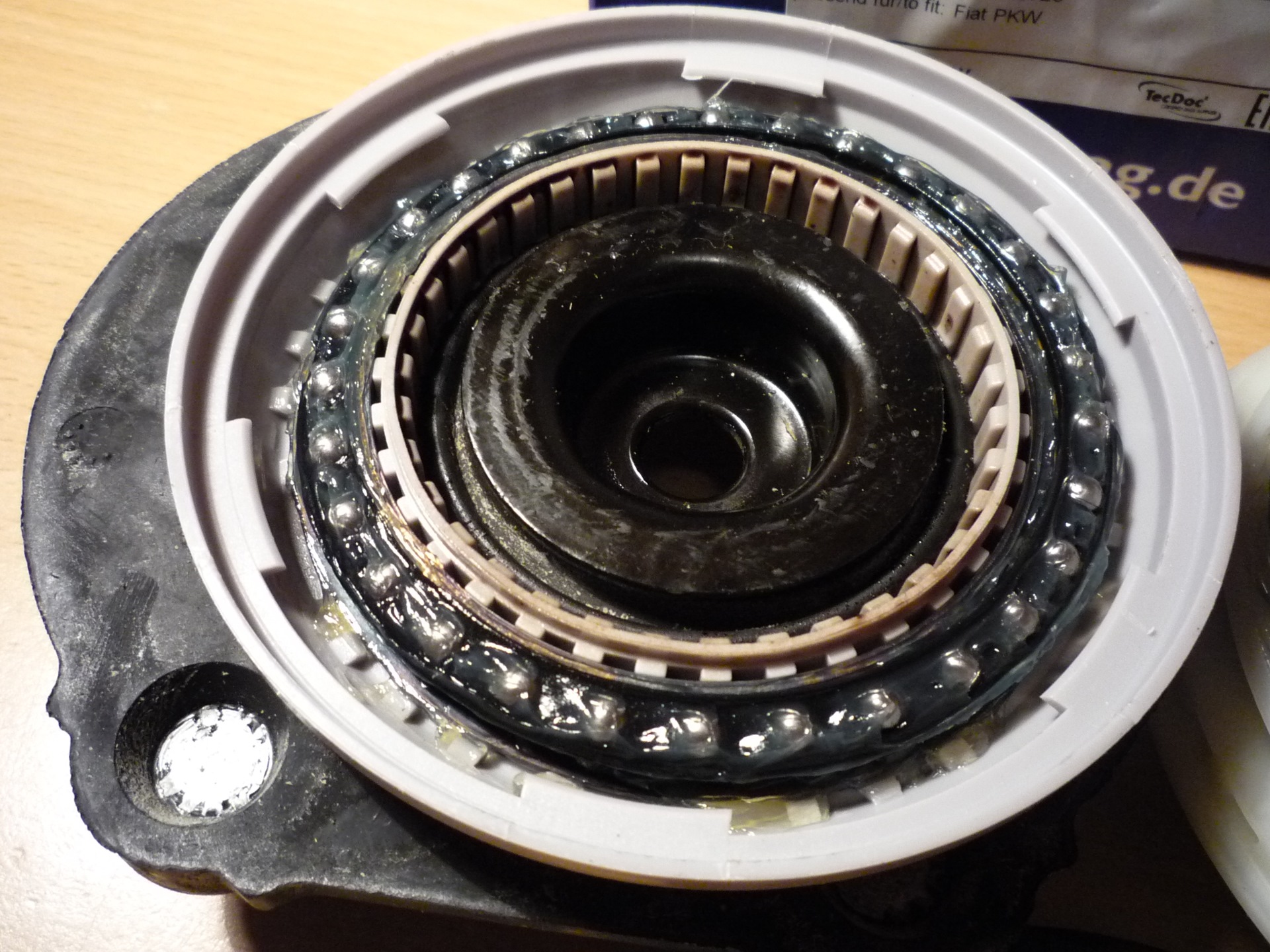

Всем привет! Итак "покурив" темы форумов и выслушав ваши советы "За них особое спасибо." Остановил свой выбор на SWAG (левый пришлось ждать три недели, ну все таки пришел). Смотал сегодня в "Экзист" Старый Оскол (попутно попалась на встречу белая Линейка "Привет землякам"), забрал заказ. Итак, что было приобретено опорники SWAG 70 93 6820 Опора амортизационной стойки (правая) — 1965 р. SWAG 70 93 6821 Опора амортизационной стойки (левая) — 2600 р. BSG 65-310-021 Опора шаровая, передняя нижняя 2шт — 1594 р. Sasic 2300043 Втулка переднего стабилизатора подвески 2шт — 562 р. General Motors 90236045 Чехол, трос ручного тормоза 2шт — 276 р. Еще заказаны два рулевых наконечника As Metal (на всякий случай). Еще не известно в каком состоянии находятся амортизаторы. Ну а теперь опишу опорники SWAG. Упаковки различаются по размеру (это видно на фото, такое ощущение, что в большой коробке идут два шт.). Корпус прорезинен, скорей для того что бы вибрация от колеса меньше передавалась кузову. Смазки, сами видите "кот наплакал" так, что не ленитесь разбирайте и набивайте смазкой (сам набил ЩРБ). Для интереса покрутил части, до набивки смазкой, вращались с каким то хрустом, после набивки стали вращаться плавно баз всяких звуков. Еще на фото вы можете увидеть так называемый "антибиотик" от нашей общей болезни, уплотнительное резиновое кольцо, которое по свидетельству автомехаников из роликов на ЮТУБе избавляет нас от проблемы с опорными подшипниками. Из за чего и был выбран SWAG, так как имелась 100% информация, что на нем присутствует этот пыльник. Итак впереди замена… Итак засим откланиваюсь. Удачи на дорогах.

Сейчас практически все опорники идут с резинкой (думали, что это панацея)… Но на нашем профильном сайте, вроде, пришли к общему знаменателю. Что опорник страдает больше всего от попадания "каки" сверху…
www.drive2.com/l/9090872/ посмотри ролик, там мнение другое, по поводу откуда именно попадает вода, песок и прочая "кака…" и не совсем понял, 20 тыс прошли и умерли или они по сей день стоят?
С опорниками все гуд… По поводу ролика… Машинка у меня 6 год и по шестилетней тенденции ходят опорники у тех кто закрыл их сверху. И по наблюдениям хуже всего чувствует себя левый опорник. А теперь посмотри на жабо… А там каждый выбирает сам…

шаровые basbug? сколько прошли?
Шаровые стоят родные… Подтянул "Дедовским способом". BSG так и лежат про запас.
Интересно, а это резиновый пыльник можно купить, или с чего-то подбирать?
Сейчас эти пыльники идут практически на всех опорниках.

а где сделаны эти самые СВАГИ?
Штрих код Германия.

Прикол в том, что на новых при вращении был слышен характерный хруст (повторяю на новых) после набивки смазки, а я их капитально набил (трудно смываемой и высокотемпературной смазкой), опорник стал вращаться плавно и без всяких звуков и рывков. Эксплуатация покажет. Вон Androsh написал, что у него новые через 1500 км накрылись "медным тазом", фирмы "SASIC" если я не ошибаюсь. Буду наблюдать, пока только радуют.
Я свои дополнительно не набивал, не знаю как их вскрыть, вот только через 10 тысяч левый уже трещал, правый вроде норм. Так и сейчас левый стал только сильнее трещать, а правый не слышно. Короче вскрытие покажет.
Я думаю смазка поможет… Вскрываются легко, тонкой плоской отверткой отжимаешь язычки 6 шт, на фото. Сколько смазки с завода, тоже видно на фото.

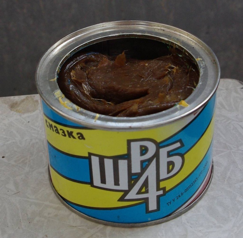

Спасибо, буду вскрывать тот что заменю, может его еще реанимировать можно. А что за смазка такая хитрая трудно смываемая?
made in USSR — ШРБ 4 (дешево и сердито))))
Поменяли сегодня опорник и, как оказалось, зря. В SWAG грязи не было вообще, чистая смазка, хоть ее и не много. Так что резинки спасают, обязательно нужно брать с ними. Все поменяли, собрали, выезжаю — треск… Заехал на яму, начали крутить рулем, пришли к выводу что нужно заменить втулки на стабилизаторе поперечной устойчивости, типа как на фото: 13.img.avito.st/1280x960/1069451113.jpg

как будешь пыльники на тросы одевать?)
Да вот здесь чувствую будет "геморрой"… Человек ставил от Опеля, опеля не было был аналог GM. Отверстия с одной стороны действительно маленькое. Ну думаю силикон поможет.
расскажешь потом)
FIAT2011
ну как одел пыльники на троса КПП?
С пыльниками троса КПП у меня все в норме. Заменил пыльники ручника. Отчет тут www.drive2.ru/l/10021529/
тю я думал ты пыльники на тросса КПП GM покупал
