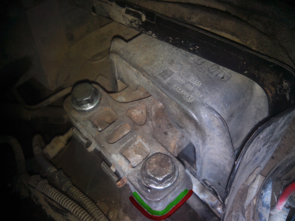

Хотел я наконец-таки вылечить периодическое невключение передач, в ходе диагностики выяснилось что это всё-таки левая опора (опора КПП), хотя и визуально к ней вопросов не было, да и в одном из сервисов сказали что она ещё норм.
Итак: Начинаем с того, что снимаем верхнюю часть лотка с проводами, идущими у опоры, там всё просто, отогнуть защёлки и достать. Так же снимаем аккумулятор, я ещё снял и площадку под АКБ (надо или нет хз, просто снял).
Снимаем корпус воздушного фильтра.
Поддомкрачиваем КПП, у меня это получилось не снимая защиты (не знаю такая же как у всех она или нет).
Обозначил на фото где болты.
Ну и обратно как всё собрать я думаю понятно.
P.S. Ничего сложного, лишь бы был инструмент. Опора: 1J0 199 555 AK

главное выставить правильно подушку и прикрутить чтобы шрус не теребанило
подробнее с этого места). Я сделал так, чтобы та часть опоры, что прикручивается к ответной части на коробке "совпадала".
Покажу так:
Покажу так:
вот именно надо постараться попасть на старое место точь в точь
