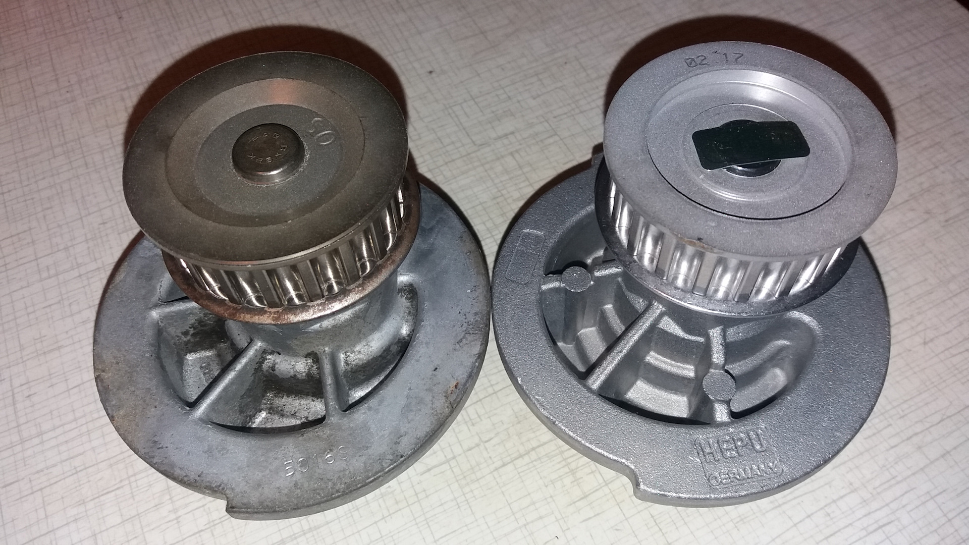

Запись уже старая. Писалась по "горячим следам". В принципе можно не читать целиком.
В 2-х словах:
Hepu поменяли поставщика.
Старые помпы были производства корейско-японской GMB сделанные на заводе в Ю.Корее.
Новые — другого (другого неизвестного мне) производителя.
Качество…
Стало хуже.
Если старые ходили пару замен ремня ГРМ (100-120 тыс.), то новые крайне желательно менять с каждой заменой ремня.
Объективно — те же GMB, после переноса производства в Китай — не лучше, если не хуже. Я бы не брал. Возможно есть где-то корейские помпы, но то что я вижу сейчас в продаже — китай.
Ну и информация со слов одного менеджера по з/ч местного СЦ — "Hepu брать перестали, увеличилось кол-во отказов"

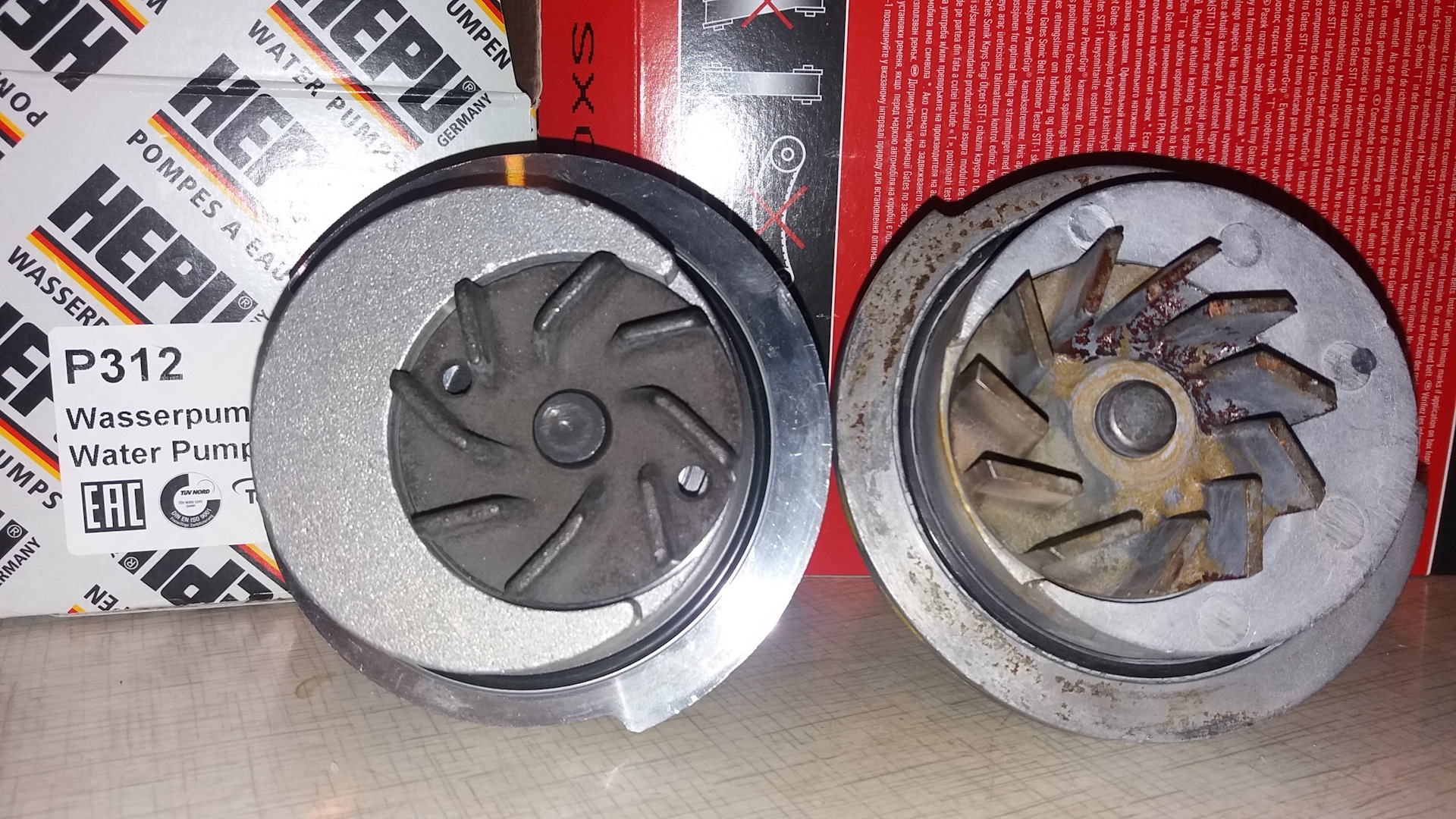

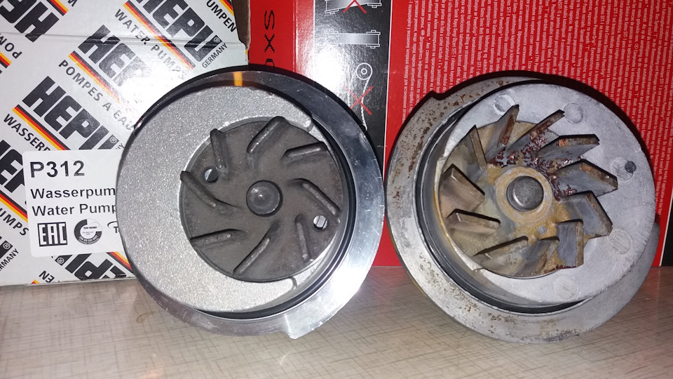

Сегодня было обсуждение помпы Hepu в одном из БЖ. И прозвучало в комментах "Что то уже не первую жалобу слышу про помпу Нера"
Мне показалось это очень странным )) Сколько на моей памяти из было. На разные машины. Жаловаться грех.

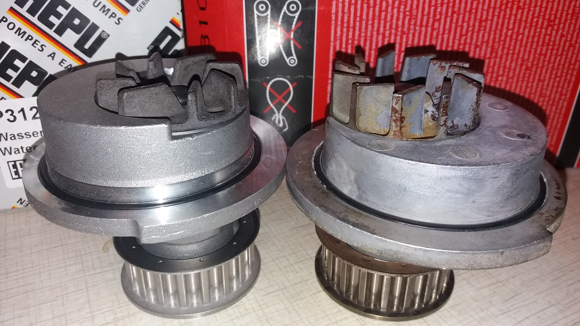

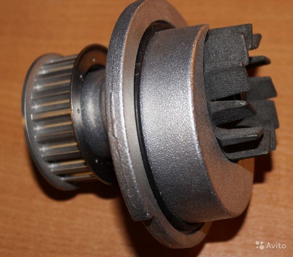

И тут funkfanatix дает ссылку на фото из какого то БЖ с Драйва (к сожалению этот БЖ не нашел)

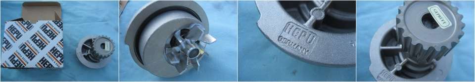

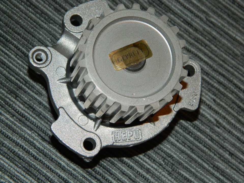

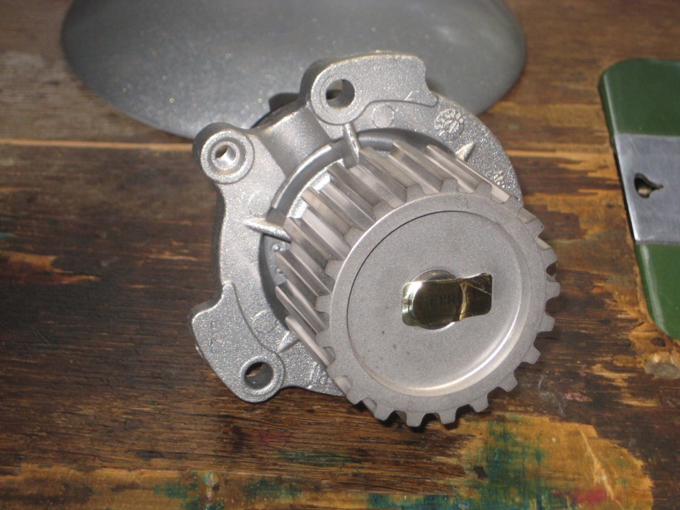

А вот настоящая помпа Hepu
Обратите внимание на крыльчатку. На подделке — штамповка!, на "правильной" помпе крыльчатка только литье.
Крыльчатка может быть изготовлена из спец полимеров (например на BMW или Ланд Крузере и т.п.), а если металл, то литьем из чугуна типа СЧ. Т.е. серый чугун — сплав железа с углеродом, где углерод в виде графита.

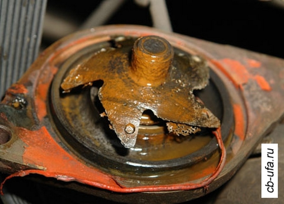

Если помпа штамповка, то кавитация ее съест очень быстро. И сняв помпу, мы увидим вот такое:
Смотрите что покупаете.

На подделках крыльчатка может быть и не штампованная (штамповка это вообще верх жлобства).
Делают еще методом порошковой металлургии. Визуально получается похоже на литье, но это не чугуний, а цветной металл плюс полимеры. Такая крыльчатка будет отличаться цветом и фактурой, не будет магнититься и легко поцарапать (например ключем)

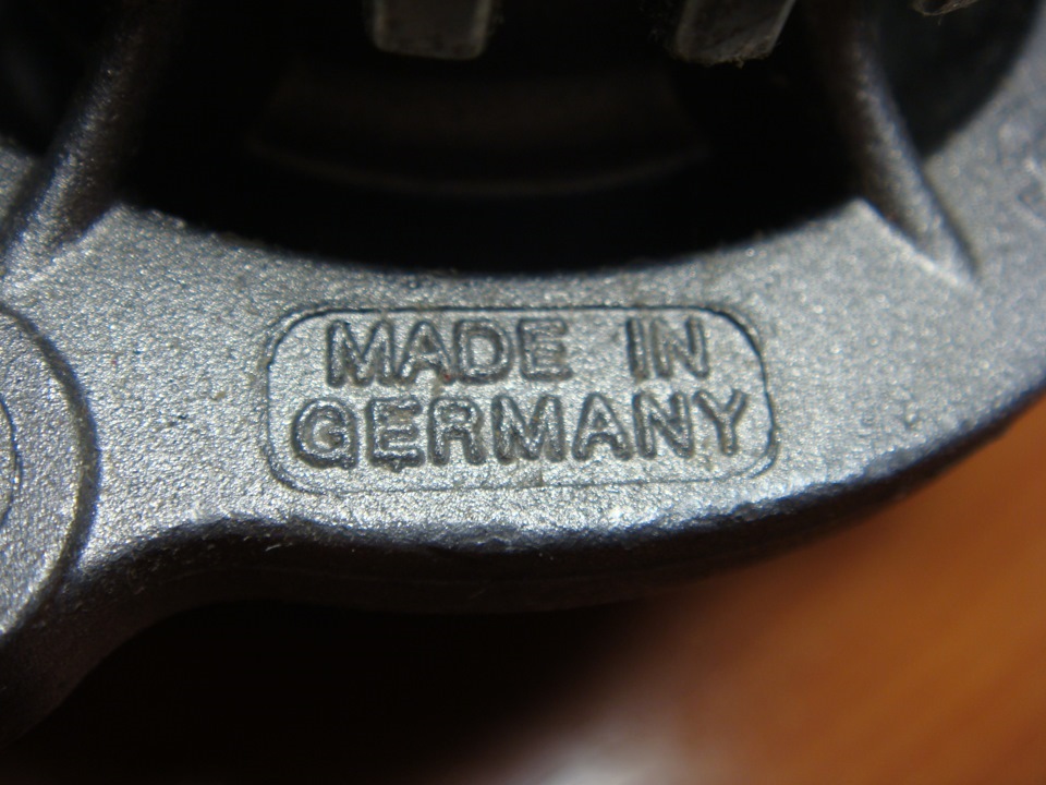

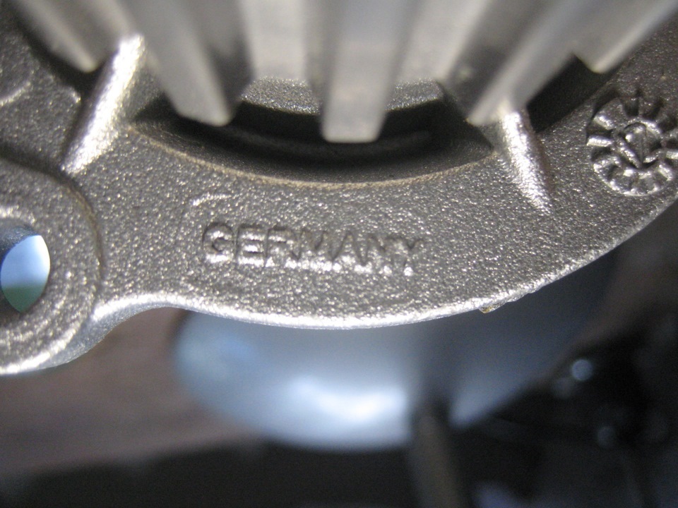

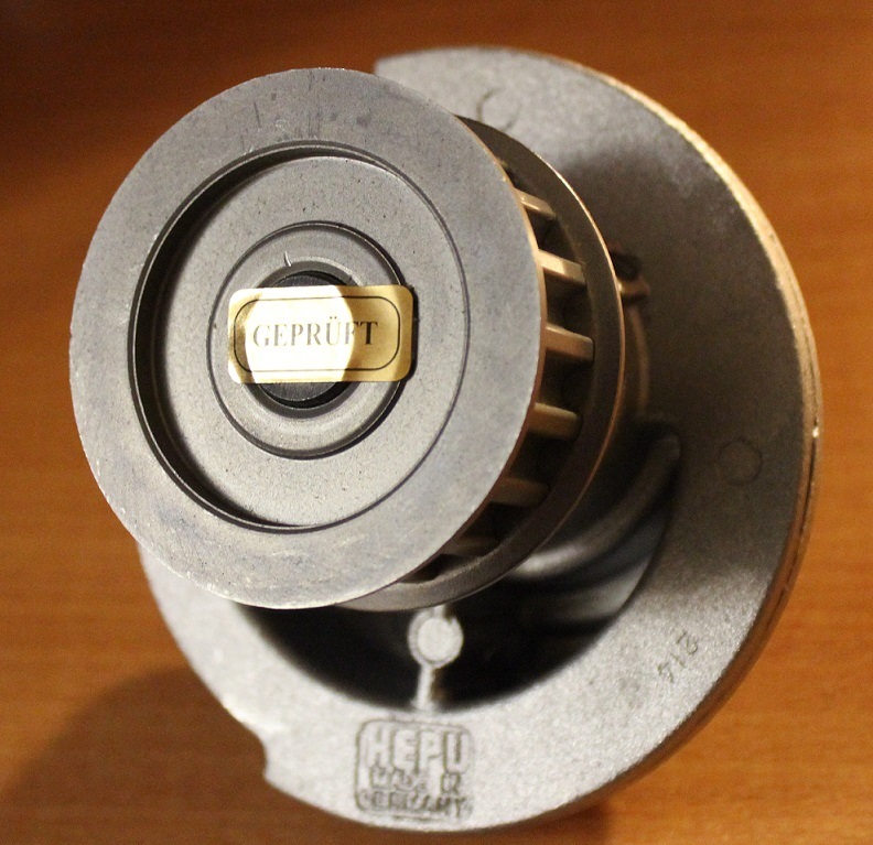

Отличие от подделки
1) Упаковка. Понятно, что упаковку напечатать не сложно, но она должна быть.

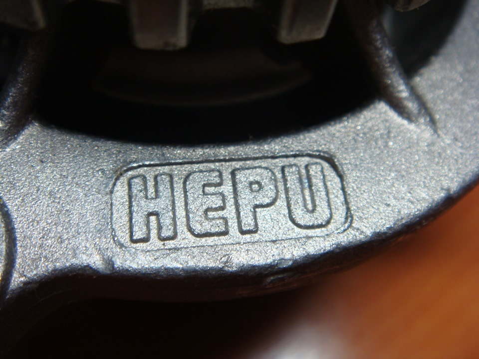

2) Название. При чем слово HEPU не выгравировано, а отлито
3) Страна, тож отлито
4) Стикер. Именно такой и в этом же месте
З.ы. Получил таки полуофициальный ответ. От людей у которых 100% оф постаки. Таки да, теперь помпы HEPU идут с такими крыльчатками. Если вам попался чугуний, но вам повезло — у вас помпа из старых партий. Есть предположение (от производителя ответов не дождаться), что или производство отдали на оутсорс, или удешевили производство. Как будет ходить? Х.З. Но если кто меняет помпу одновременно с ремнем, то думаю пофиг, крыльчатка выдержит. Но оставлять на 100 тыс. и более — ссыкотно. Каждый решает сам.

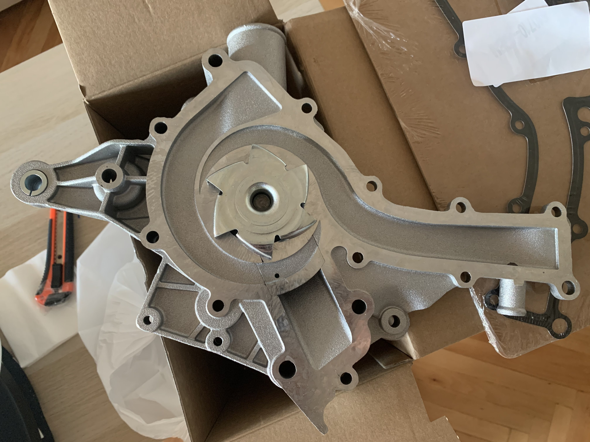

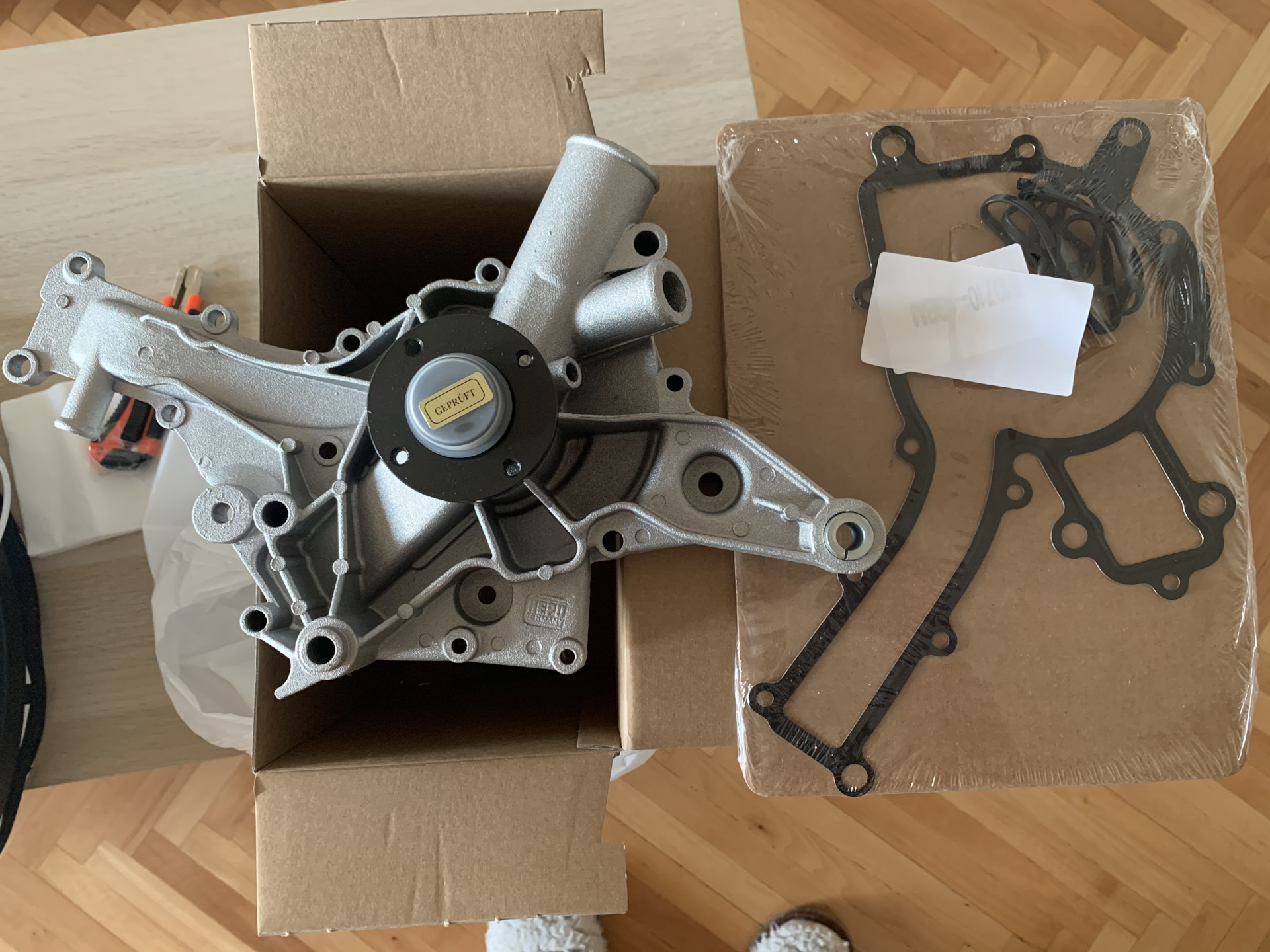

Искал записи по Hepu, наткнулся. Помпа P147 на мерсовские моторы. Качество настораживает.
Честно, не скажу. По МБ работал еще в конце 90-х, начале нулевых. С тех пор много воды утекло. Что как по з/ч — ХЗ.
Знаю что по современным ВАГам у Хэпу норм качество. По тому что ушло с конвейера — уже хлам. При чем чем старее модель, тем хуже ситуация
Позвонил в магазин, проверили поставщика — заверили, что палева не должно быть. Похоже, что сменили производителя, качество стало явно хуже, раньше визуально от оригинала было не отличить, а сейчас рыхлая порошковая поверхность, какие-то съёмные детали появились, детализация совсем не та. Поставлю, посмотрим.
Оригинальная ещё не так давно стоила 10000, сейчас минимум 24…
Еще. В коробке помпа и уплотнительное кольцо.Не в пакете.
Слева старая Fag.
Еще фото.

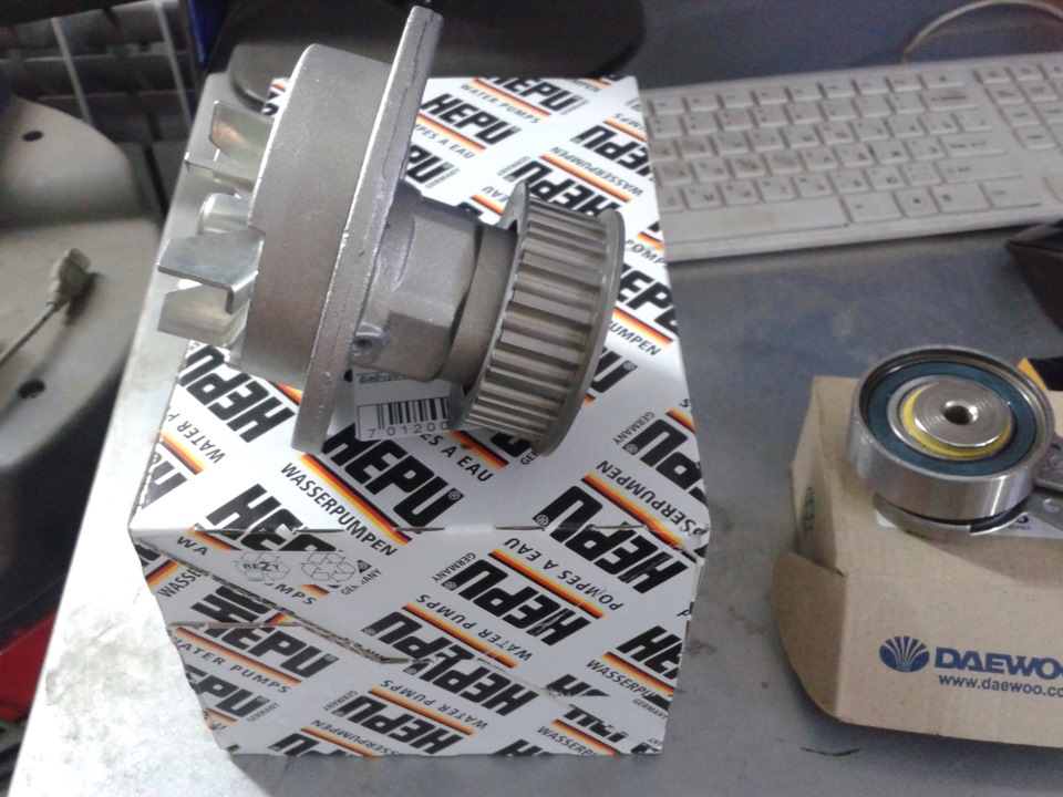

Здравствуйте! Сегодня забрал на Авео помпу Hepu P312 (GM 96352648). Обошлась в 1400 рублей.Крыльчатка чугун-магнитится, но какая то она маленькая, высота 11 мм и 8 лопастей. На старой Фаговской их 11 и высота18 мм. Подскажите, может сдать ее нафиг? Сомневаюсь в ее производительности.
Это помпа не для шланоса. Но ее можно ставить смело. Хотя производительность немного ниже, но ее будет достаточно.

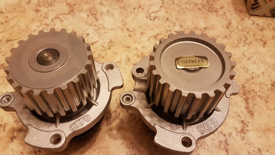

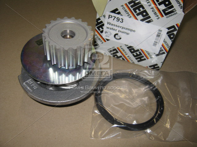

На фото одна помпа HEPU P793 на втором HEPU P795, крыльчатки разные, так и должно быть и автомобили разные, они не взаимозаменяемы, экспертиза блин)
Смотрите на фото HEPU P793
Где вы у меня на фото увидели эту помпу?
Aleksey68tmb
И да. На первом фото на самом деле не HEPU P795
Просто подобрал похожую ))))
На самом деле HEPU P795 выглядит так
Это новая, вторая в статье — старая
Не суть, изменения в конструкцию внесли, не подделка, тоже самое с комплектами ГРМ, Гейц, например може подшипники менять там, разных фмрм, спрашивал напрямую у них, они корче все изменения вносят, и не обязаны нас уведомлять, но цель обычно одна, снижение себестоимости, но жалоб пока не видел по помпе и последствий кавитации с ней тоже. Причем второе возможно от некачественного ОЖ Как пример www.drive2.com/l/3248505/
В отношении P795 не изменение в конструкцию внесли.
Поменяли поставщика. И это принципиально.
Стали паковать не корейско-японскую GMB, а китайскую помпу.
Результат — новые помпы текут на 5, 10, 20 тыс. пробега.

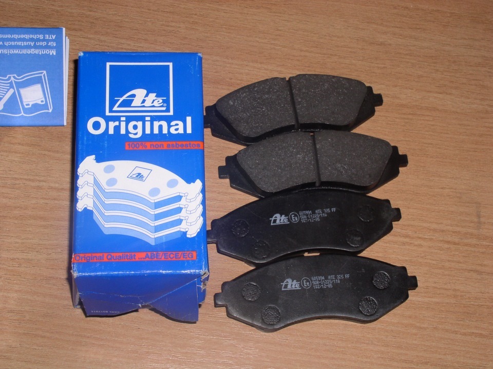

Колодки ATE
АТЕ никогда не выпускала тормозные колодки.
АТЕ выпускает тормозные системы
А колодки АТЕ всегда были в основном итальянские Gaffer
смотрите на фото a.d-cd.net/2c1532u-960.jpg
там Gaffer явно написаны.
Это будут отличные колодки.
Есть еще мелкие поставщики, тогда АТЕ не стесняется не упоминать их или просто замазывает название a.d-cd.net/7bb5984s-960.jpg
На опеля я больше 10 лет не видел АТЕ Gaffer
Идут абсолютно разные, я их видел штук 5 разных
Пример
1) avtotechnik37.ru/upload/i…8e13ff6e92ab7960a810e.jpg
2) a.d-cd.net/22f5ed8s-960.jpg
Но тут ситуация хуже, чем с роликами в наборах.
Надпись АТЕ уже не гарантирует качество.
Пока бакс был 30 рублей, я ставил их колодки, они были нормальными. Не пылили, не скрипели, долго ходили
Как бакс подорожал в 2 раза, примерно через год на рынок пошли колодки у которых цена отличалась не в 2 раза от докризисной.
Но пошло уже говно. Колодки хуже тормозят, пылят…
И это не подделки, это оф. поставки
На свое авто я думаю взял самое лучщее, из того что есть, на лачетти и нексии, керамические, ну понятное дело не чистая керамика, наполнитель медный, не скрипят, не пылят, 30 тыс уже откатал. Про ате нареканий много по скрипам, брембо тоже не зацепило, да я для себя норм нашел.

Ну вот и пришла моя помпа Хепа, крыльчатка штамповка, а все остальное как на оригинале. Теперь вопрос как доказать поставщику что это подделка?
А если сделать фото и на Хепа отослать?
IZSIBIRIYA
Кстати, где заказывали?
Заказывал в Автодок. Сейчас будем смотреть контакты.
Напиши, что ответят. Может на самом деле поменяли технологию.
И если через сайт заказывали, посмотрите в заказе — Направление
Направление пишет TDM1, у манагеров спросил, они говорят первый раз слышат что Хепа подделка.
PS Сергей давай на Ты)))
Ок, давай на ты
nikhotin
Письмо отправил, ждёмс.
Ок. Глянул все кроме крыльчатки как настоящее.
Может на самом деле начали такие делать? И я зря кипишь поднял.
Давай подождем.
Манагеры сказали что если будет письмо то вернут гроши, ждемс ответа. Если что потом сюда инфу добавишь.

Дольцы видел подделки с порошковыми крыльчатками. Теперь и Хепу начали подделывать…
Как верить людям? )))
Я то же в свое время писал, что взяв в руки Хепу был разочарован, какая то на вид корявенькая, а взял Дольц видно как аккуратно изготовлена, понятно что это просто первое впечатление, но тем не менее . В и тоге стоит Дольц, пока все хорошо.
Норм помпа. Только и их я видел у нас вот с такой родословной
images.gasgoo.com/attachm…ved/002/633/002633123.jpg
Первое фото с моей записи!
По ходу на подделку нарвался, мне еще мастер (друг мой) сказал, что она не отцентрована и возникли проблемы с ремнем — он начал тереть о пластиковую защиту, мы его напильником подтачивали. А оказалось помпа просто подделка.
Да. Уже нашел запись. Сочувствую
Vanekstudent

У меня тоже тер ремень после замены на хепу. Поставил лузар. Все в норме.
У меня стояла "лузер" от прежнего владельца и поставил я "лузер".
Явно внешне чуть разные и у новой шкив на заведеной бъет. Предается ещё раз менять.

а ты найди неоригинал на ланос именно из штамповки как на фотке, нету его, неоригинал весь из литья, как и оригинал; я себе Gates поставил не хуже выглядел чем твой Hepu один фик потекла через 20 тыс
Вопрос не про неоригинал или оригинал. Речь идет о подделках.

Еще. На Bora брал комплект ремень, ролик, помпа. В коробке:
ремень Gates
ролик INA
помпа Hepu
Дополню. На подделках не литье, а метод запекания порошкового материала в форме. Похож на вид, но определить можно — легко царапается.
