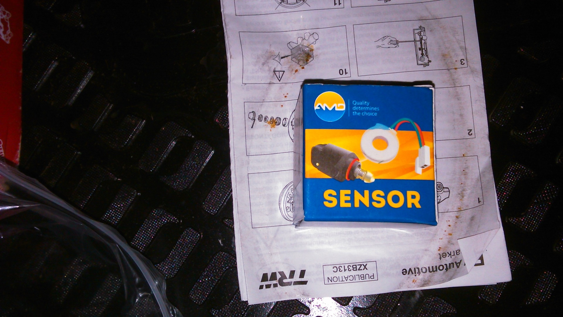

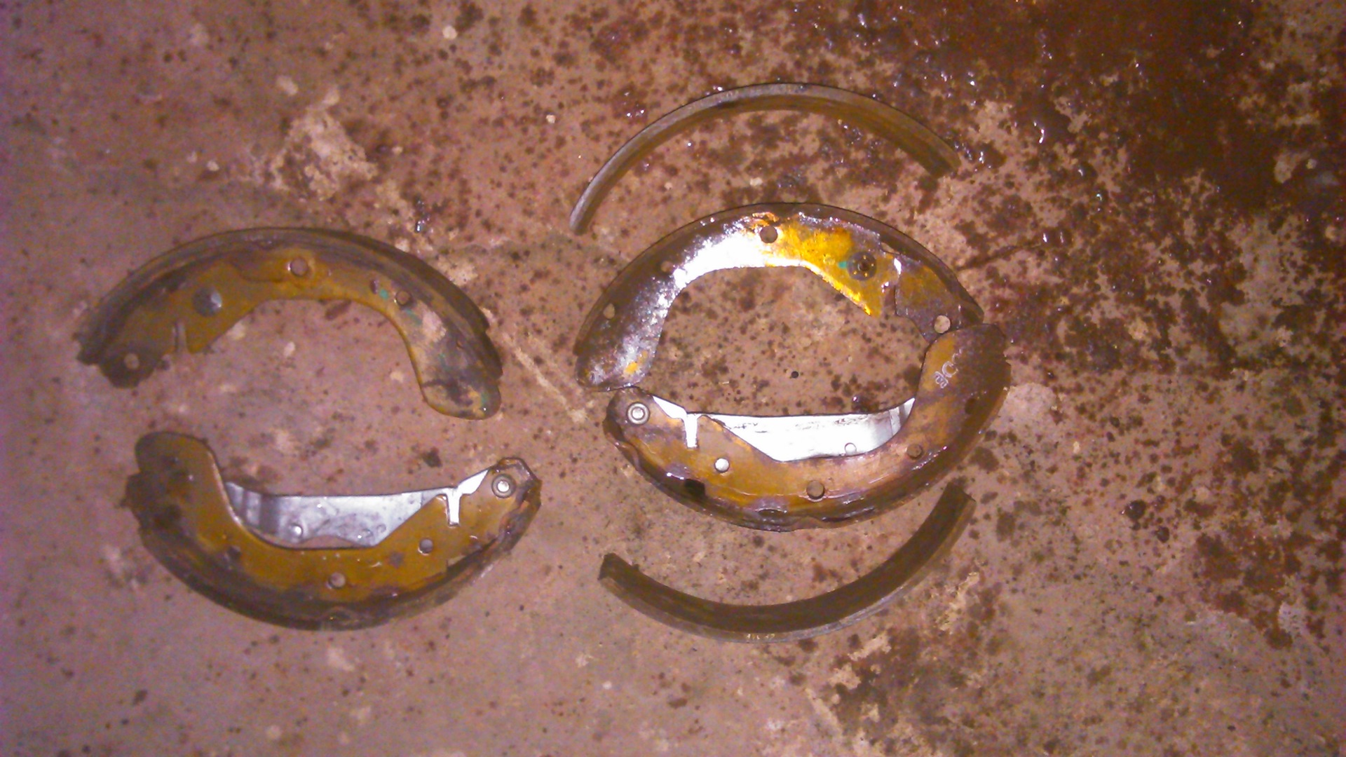

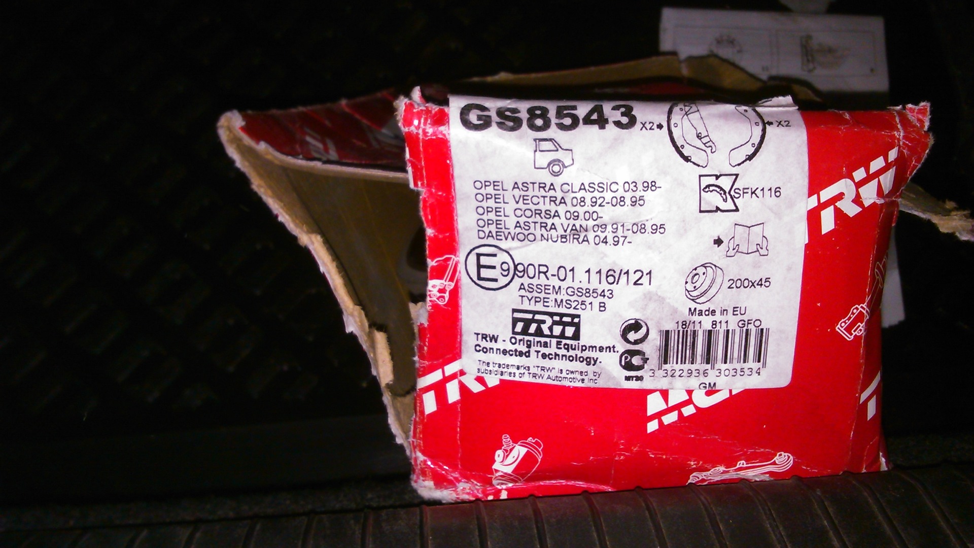

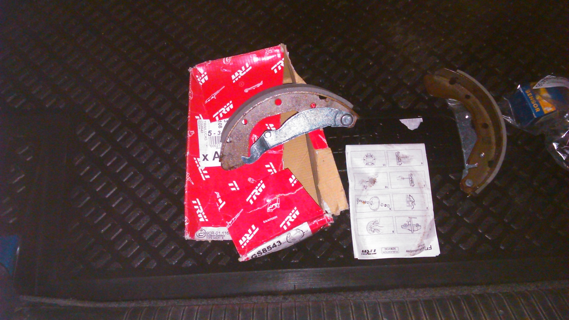

Приветствую друзья! Вот и пришла моя очередь заниматься задними тормозами)Для ремонта были куплены колодки TRW GS8543.Также был приобретен коврик в багажник, и контактная группа (прозапас)))) ключ замка зажигания (был случайно сломан).Процесс описывать смысла нет, так как проделано это много раз.Скажу одно, одному делать плохо, зовите в помощь друга!
Колодки TRW GS8543 -1074
Коврик NORPLAST NPLBI1531M — 500
Контактная группа AMDECG11 -180

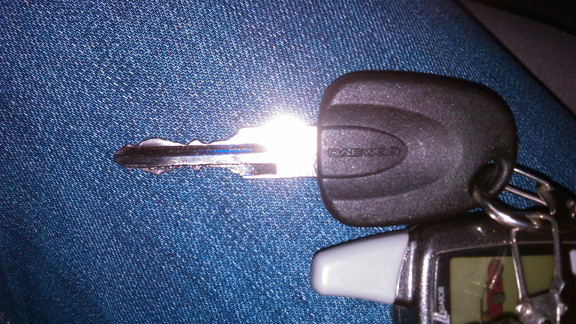

Ключ замка зажигания 96222118 — 220
Всем удачи)))

какую же шайбу ты перепутал?механизм самоподвода ты вроде выкинул, а остальное пружины.
Так Лех, иди пройдись вот по этой теме www.drive2.ru/l/9101668/
да ты неругайся, читал запись до этого, вроде про шайбы ты и ничего и неписал.
фото посмотрел твои, механизм самоподвода стоит, косяк сразу видно, корончатую шайбу одел сверху язычка подвода механизма, а надо было на колодку.Но тут уж извини, я не шерлок холмс, невсегда пристально изучаю фото, дабы обнаружить косяк.
Я и не ругаюсь, даже и не думал!))
Конечно не писал так как я думал что поставил их правильно, а тему тебе скинул чтоб тебе понятней было…мало ли мб ты пропустил ее.
Вот завтра буду исправлять косяк этот с шайбой!
колесико на подводе механизма еще смотри по зубчикам, что бы механизм сам работал.
