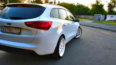

Задние амортизаторы у киа сид явно слабое место, такое впечатление что их жесткость на заводе не просчитывали вообще, а поставили наугад, и вот спустя 50 тысяч пробега и попытки побороть раскачку установкой пневмобаллонов, которые полностью проблему не убрали, хотя и помогли отчасти, но тем не менее мое терпение лопнуло, и я решил заменить стоковые Mando (думаю хороший продукт так погано бы не назвали) на пусть и не самые "модные" и пусть даже противоречивые но не разу меня ранее не подводивший Kayaba. Ведь если подумать, то раскачка как раз гасится амортизаторами и если усилие у них слабое, то раскачка будет, какими бы не были хорошими пружины.
Старые мандо были еще живыми и газ давил поршень вверх, когда мы их сняли, хотя и лениво и неохотно но давил. Кстати если кому-то нужны стоковые — предлогайте цену, отдам недорого.
Новые Каябы были бодрее и после установки прохватив по волнистым участкам могу сказать что результат хоть и не очень яркий но вполне меня устроил, задок стал не слишком жестким, но его поведение теперь вполне адекватное и на лежачих полицеских и на волнах, замена дала то что я хотел, думаю более жесткие аморты сделали бы задок излишне жестким, поэтому в целом затеял замену не зря.
Номер Kayaba 349 084
