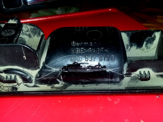

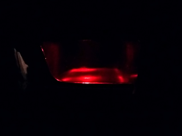

Остановился я на том, что обмотал светорассеиватель фольгой от конфеты и пошёл в тёмный уголок смотреть как она (моя ручка) будет светить в темноте.
Зайдя и настроя всё как надо включаю ииииииииии темно как у негра в попе. И толку нет, что я обмотал фольгой. Что с ней, что без неё. Но я то не дурак, у меня есть ещё идеи про то как нужно по "путю" делать. Нужно сделать или мат на той части где свет выходит в ручке или насечки для выхода света. Не долго думая беру ножовку по металлу и пилю насечки. И опять в темноту. С фольгой и насечками думаю будет как "днём" светить.
И вот что получилось:

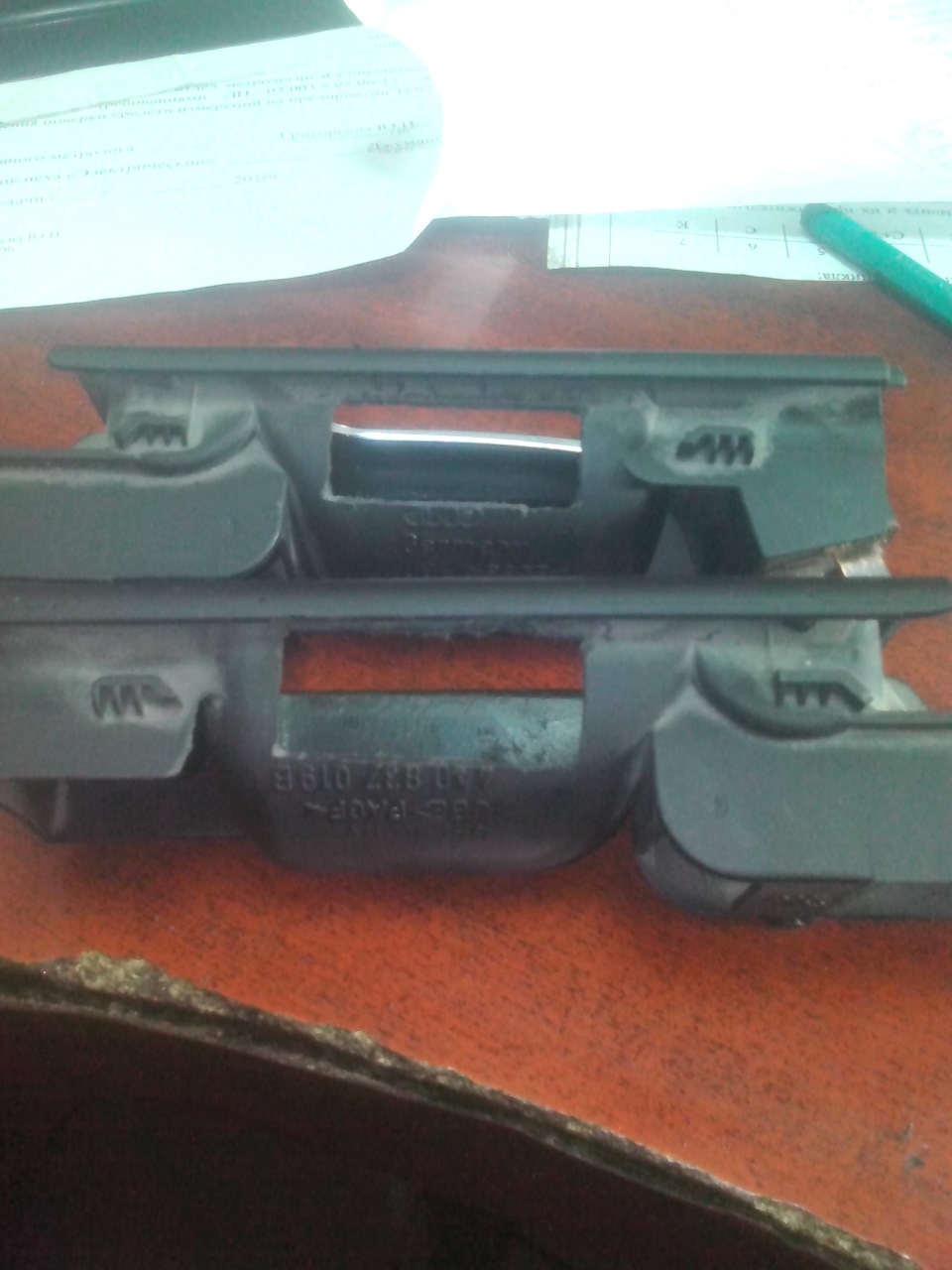

Теперь у меня начинается паника. Ручки оригинальные испортил, изпилил и результата нет. Решил, что просто маленький у меня получился светорассеиватель и вот я расточил больше отверстие. Теперь у меня такие ручки:
Народ помогите советом, может я что то не догоняю? Теперь надо изготавливать новые светорассеиватели, под новые размеры. И хотелось бы сразу изготовить по "феншую". Есть у Вас мнения, предложения, советы или просто человеческое напутствие:))

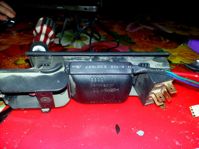

Я лентой светодиодной делал норм светит у меня в БЖ есть отчетик
Я тоже со светодиодной лентой сделал. Просто не написал ещё в БЖ. Смотрится ОГОНЬ

как вставил там же перегородка мешает?тоже хотел сделать но не ришился ее срезать
Добился я света в ручке. На фото видно плохо, а в живую супер смотрится. После выходных сделаю новые светорассеиватели с полным (пошаговым) отчётом. Пишу сразу в живую класс! Потом как поставлю в машину профессиональным фотоаппаратом попробую сфотографировать. Я думаю будет видно как получилось.
Не будет так светить. Потому что свет должен выходить не сбоку светофильтра, а с другого его конца. А другой торец у тебя смотрит четко в корпус ручки. Еще раз повнимательнее пересмотри как сделан оригинальный и сразу все понятно станет
присоединяюсь! +1
