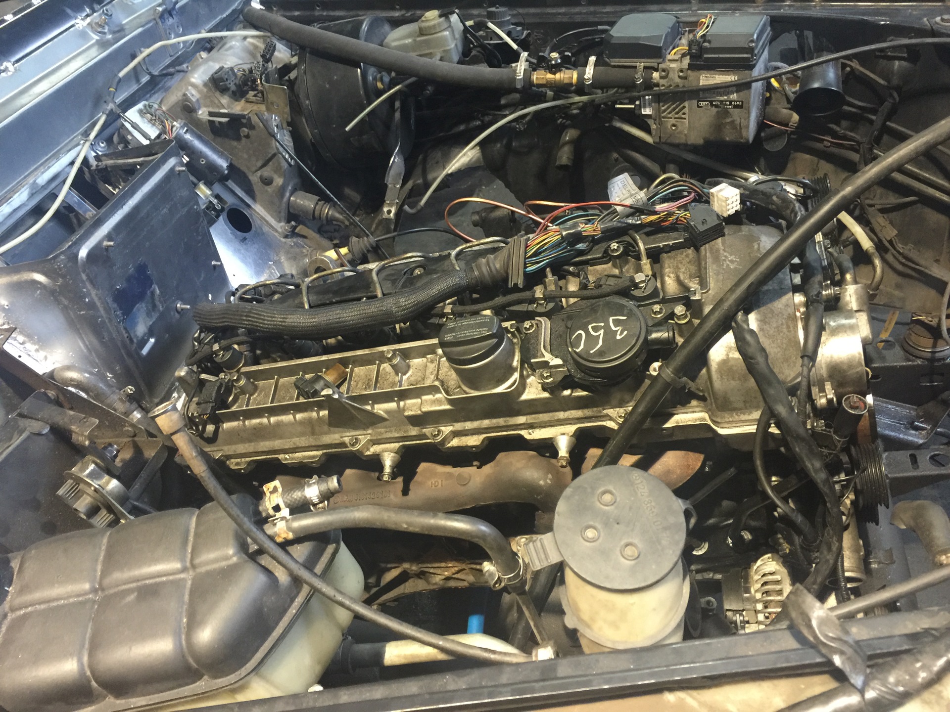

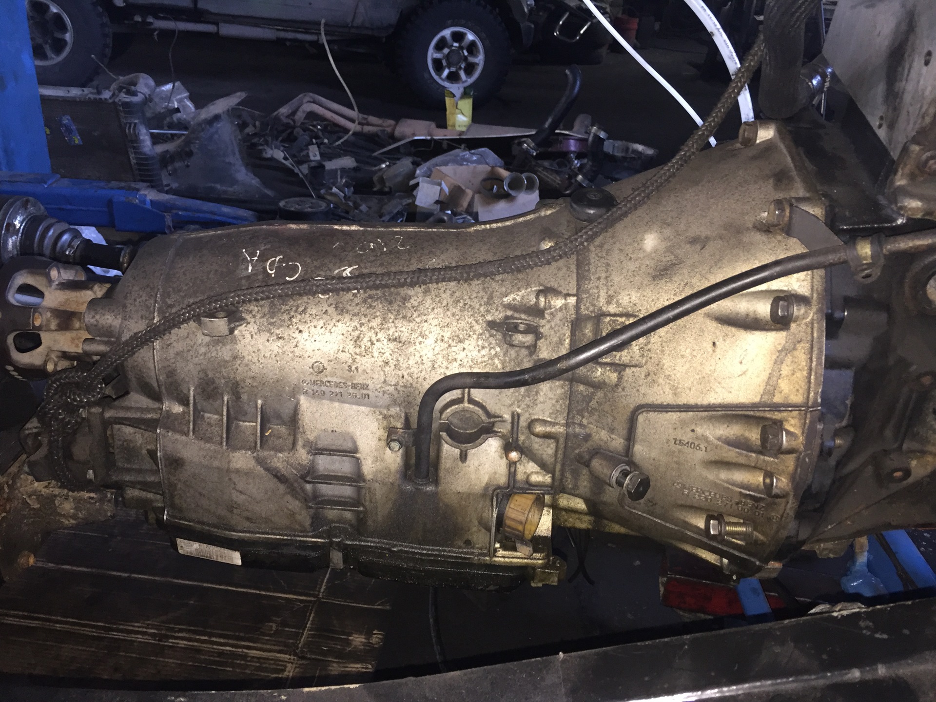

Проанализировав систему управления данного проекта, пришел к неутешительному выводу, что для акпп, двигателя и щитка приборов нужен сигнал скорости, который в 210 кузове формируется совершенно по разному, чем в дорестайловом гелике и даже рестайле, на сегодня эта самая первоочередная задача.

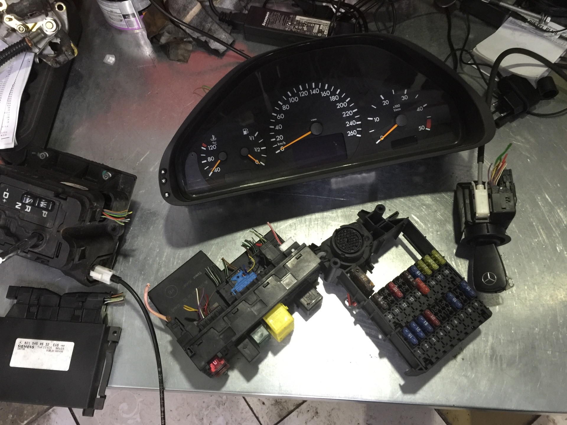

Для укомплектования системы были дополнительно закуплены замок зажигания с ключом(рыбка), щиток приборов, передний SAM, селектор акпп, блок предов и фильтр, колодка диагностики, эбу акпп и тд.
Косы проводки будут изготавливаться индивидуально, тк их нет в природе.Для 613 мотора подходит только его "родная " акпп 722.626 с своим громадным гидротрасформатором, практически как у 628 мотора(400)

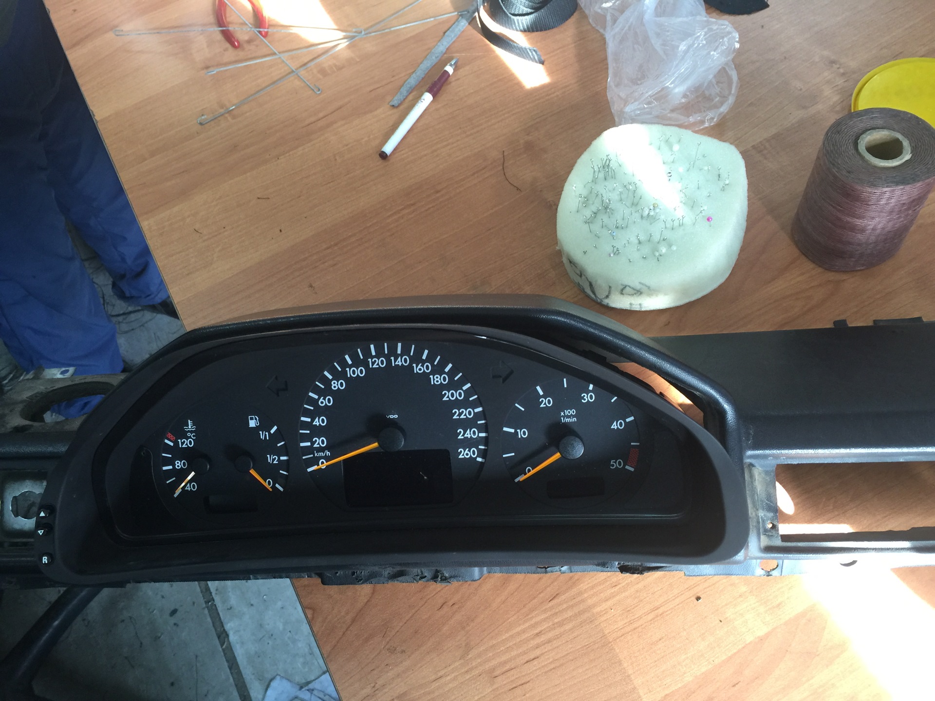

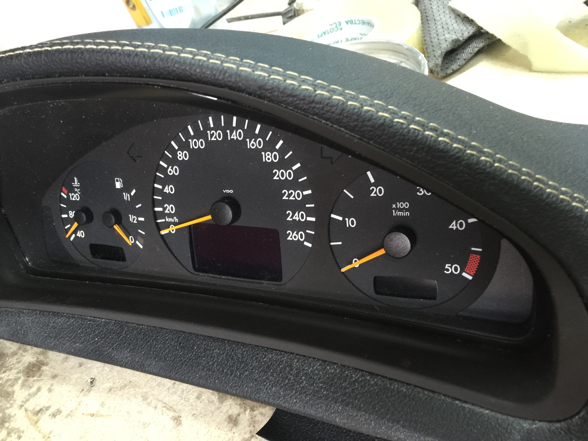

, казалось, что семейство моторов 611-613 построено на одной платформе, но 613 по сравнению с ними сильно изменен, самое основное привалочная плоскость с акпп.Щиток приборов естественно не помещается в штатное место торпеды, поэтому она будет доработана под него и перешита

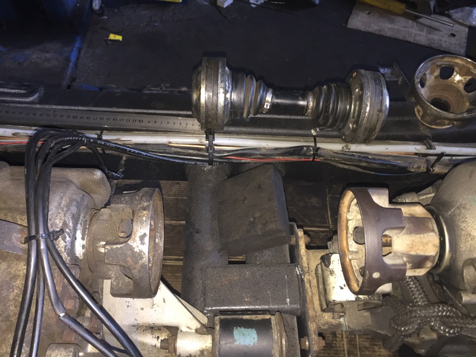

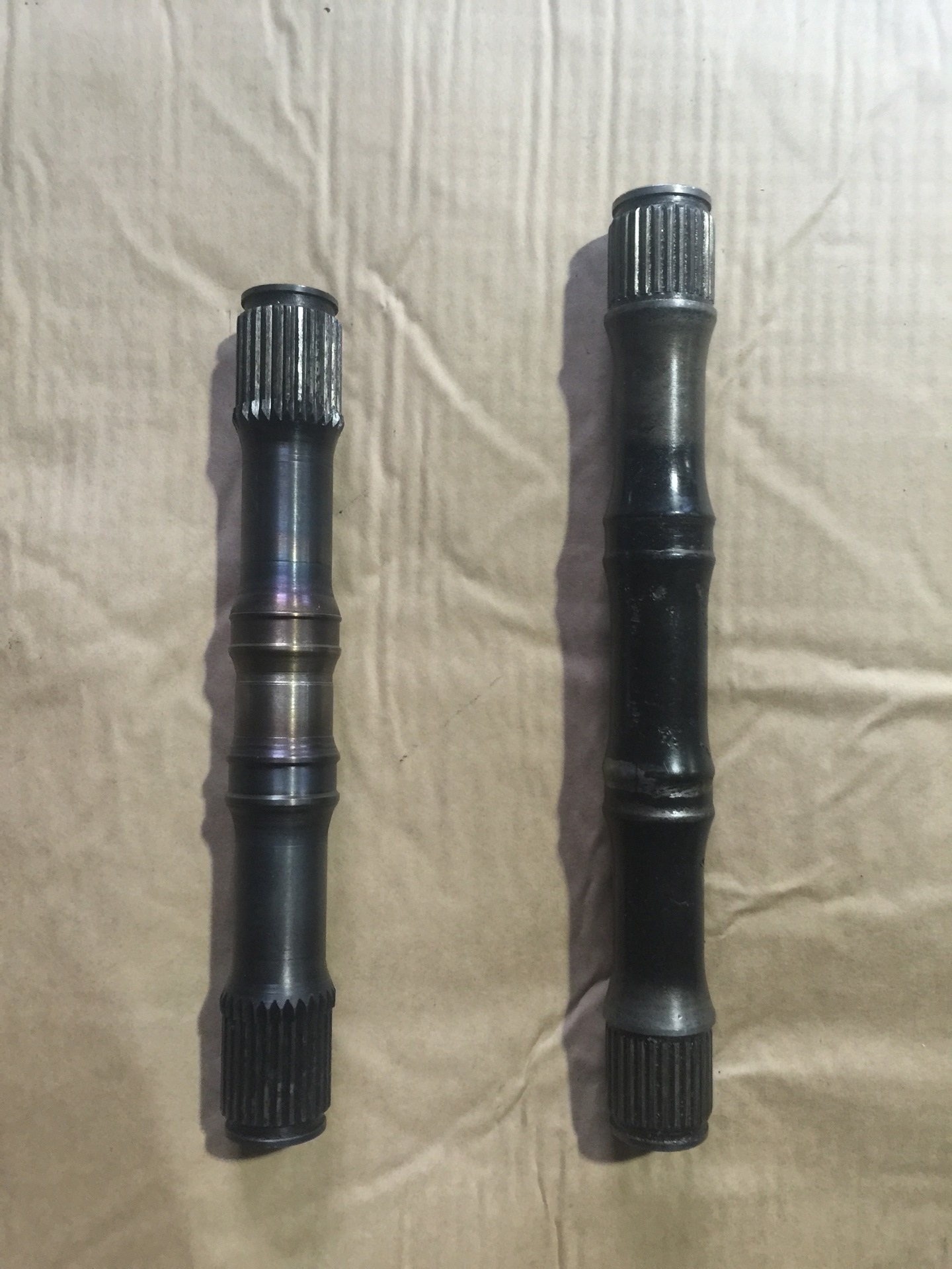

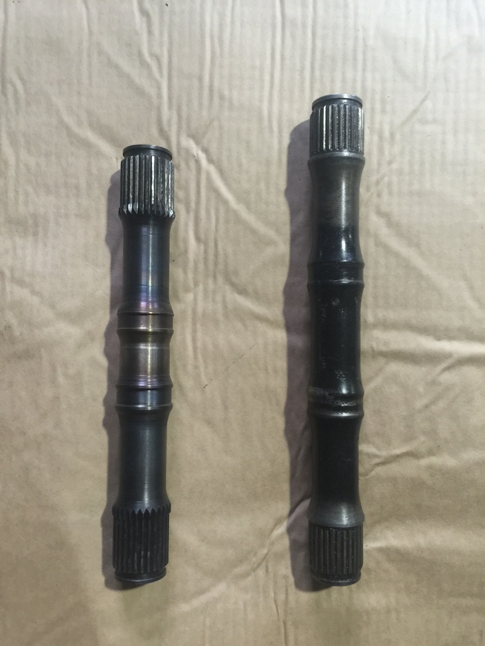

.После установки 6 акпп, промвал надо на 2 см короче.
изготовил новый вал на промвал, короче штатного на 2см

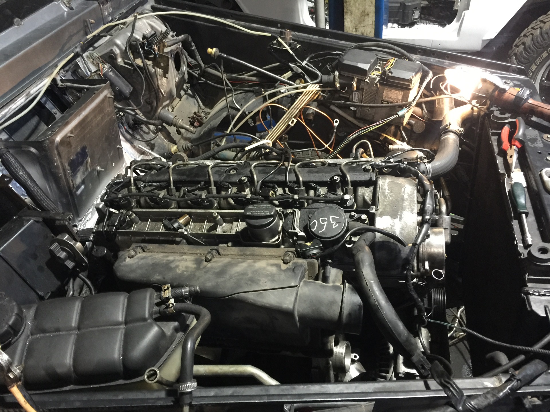

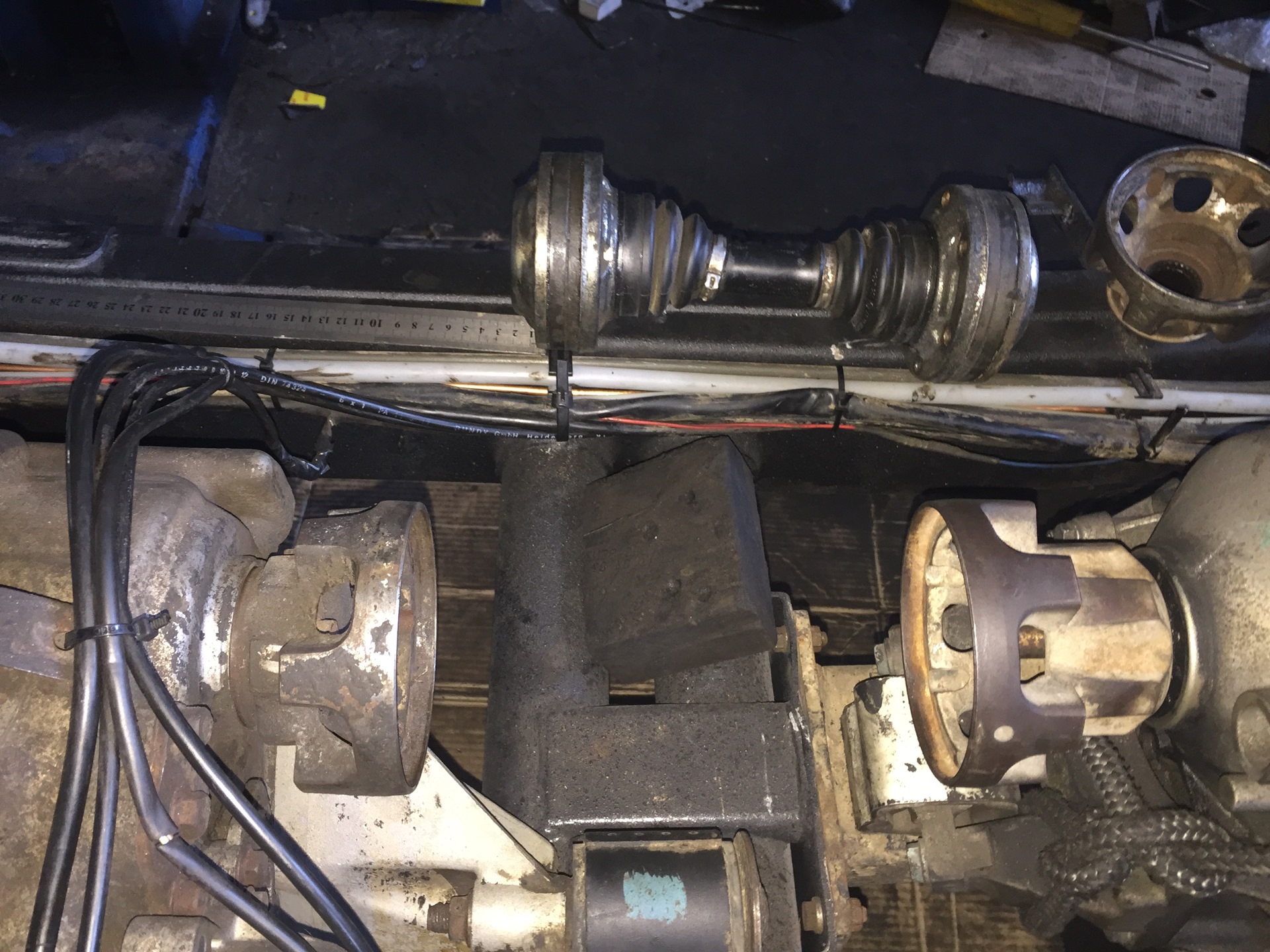

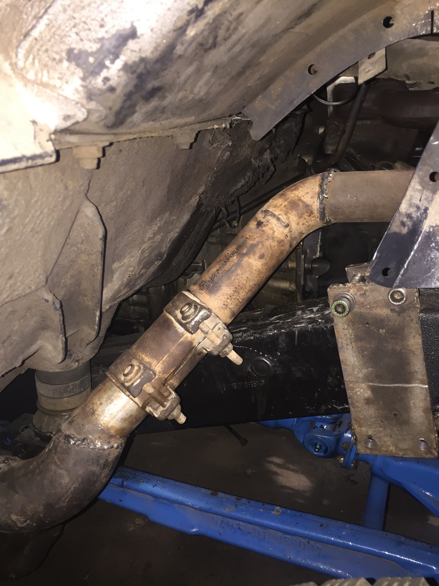

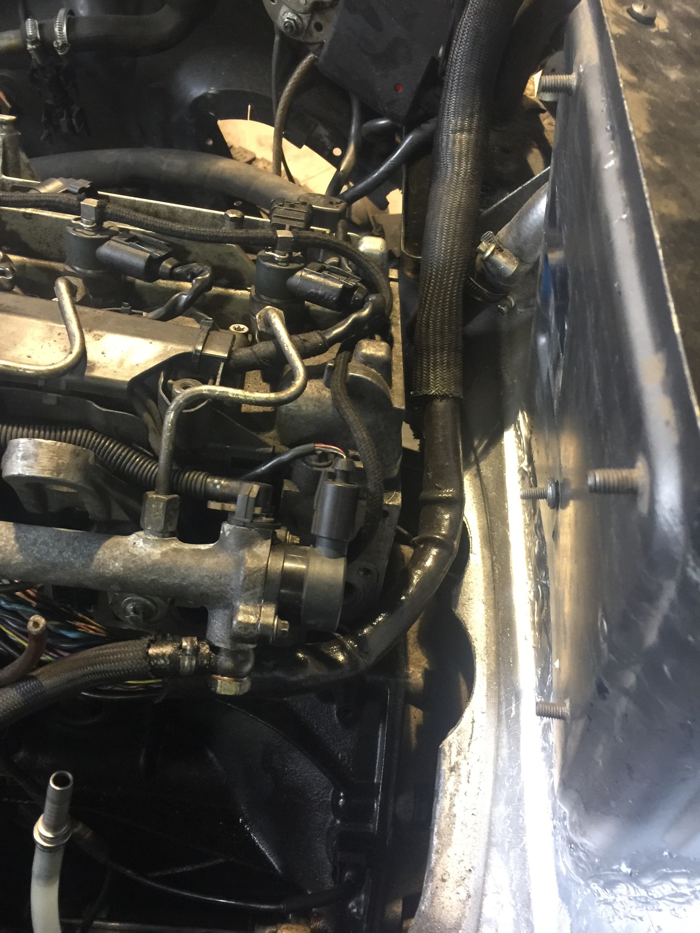

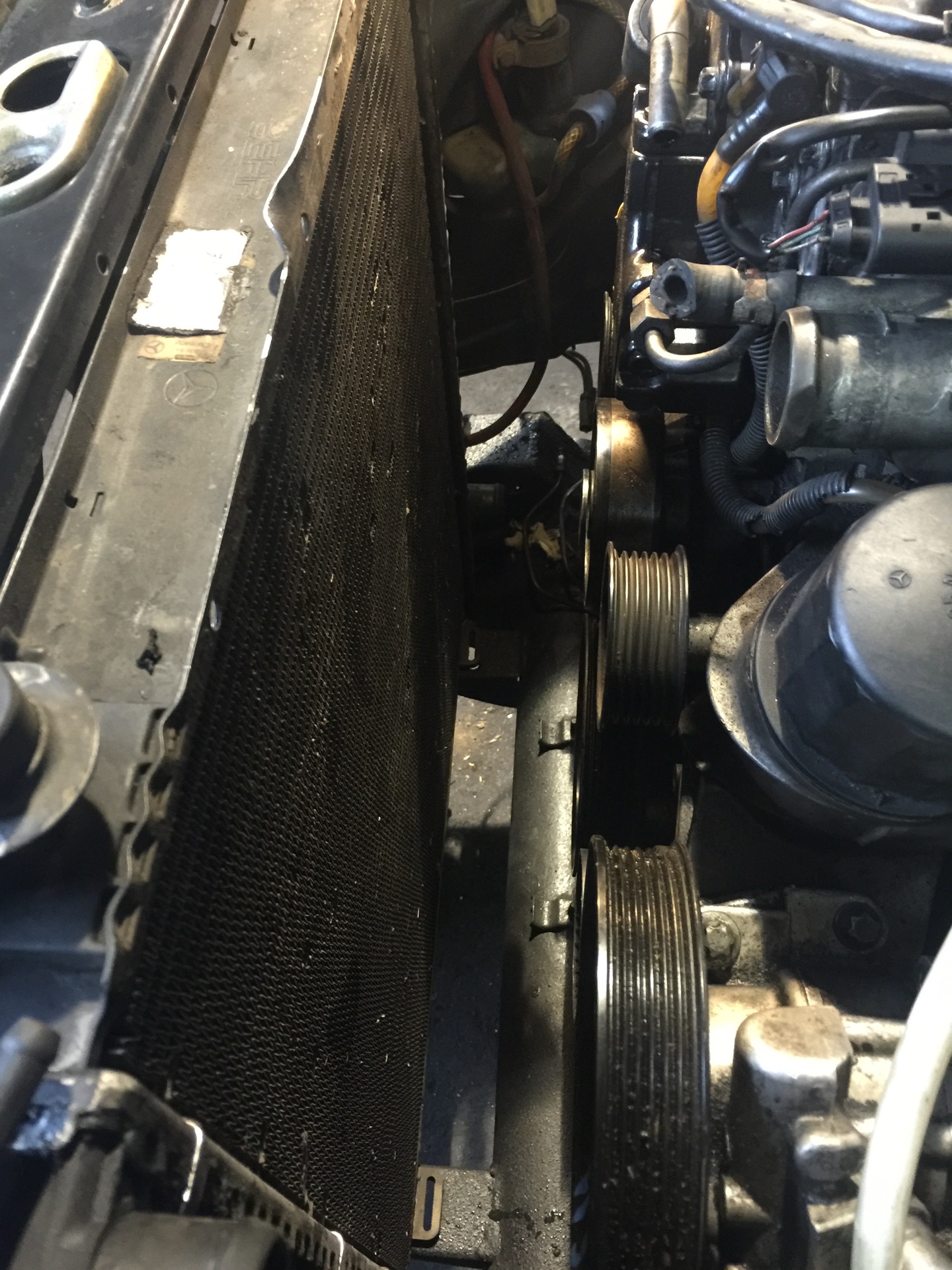

ну вот и свершилось…кузов опустили на раму с 613, все супер, зазоры все в норме, даже есть место для электро вентилятора с 400

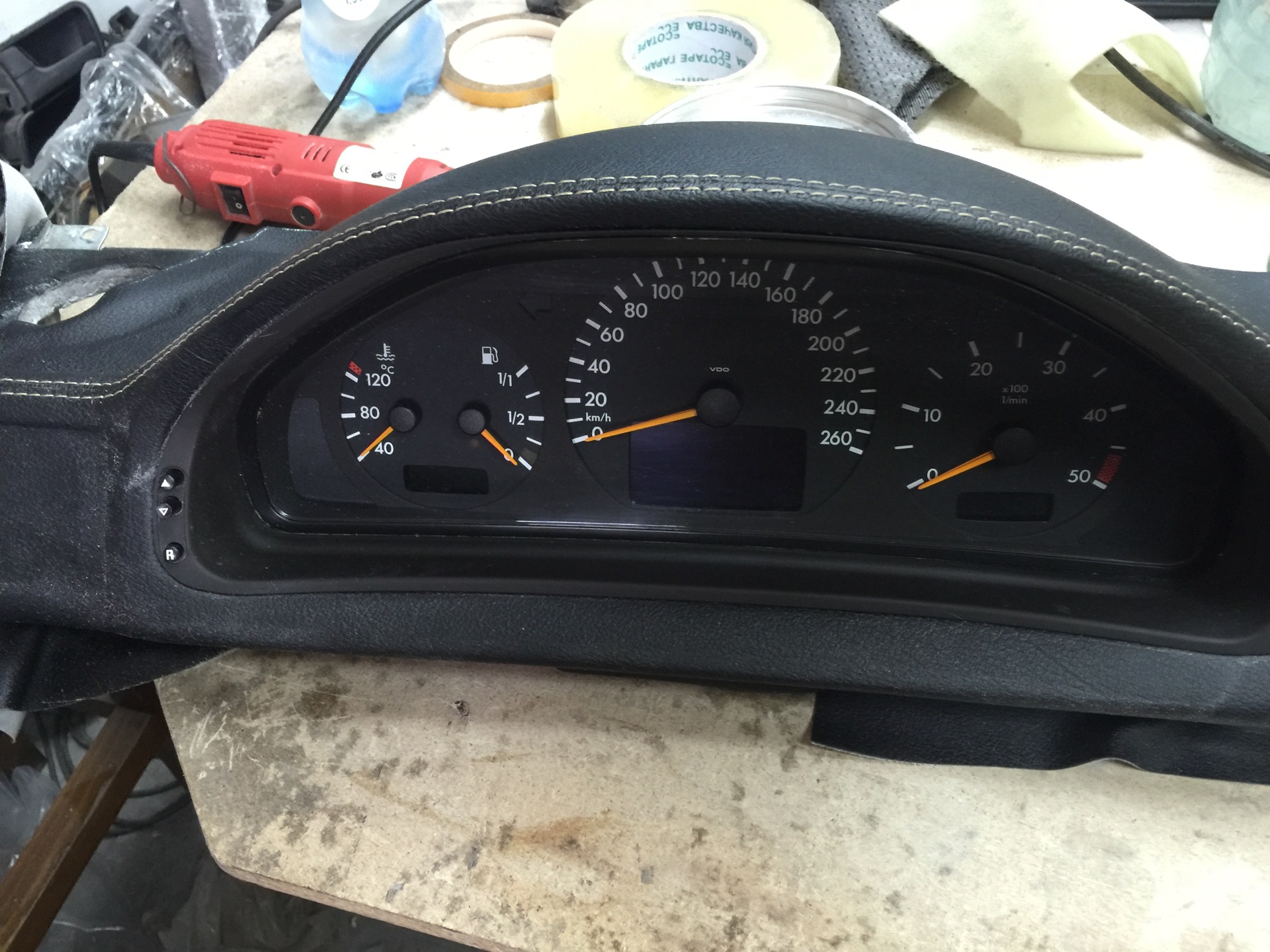

панель приборов доработана и обшита под новый щиток

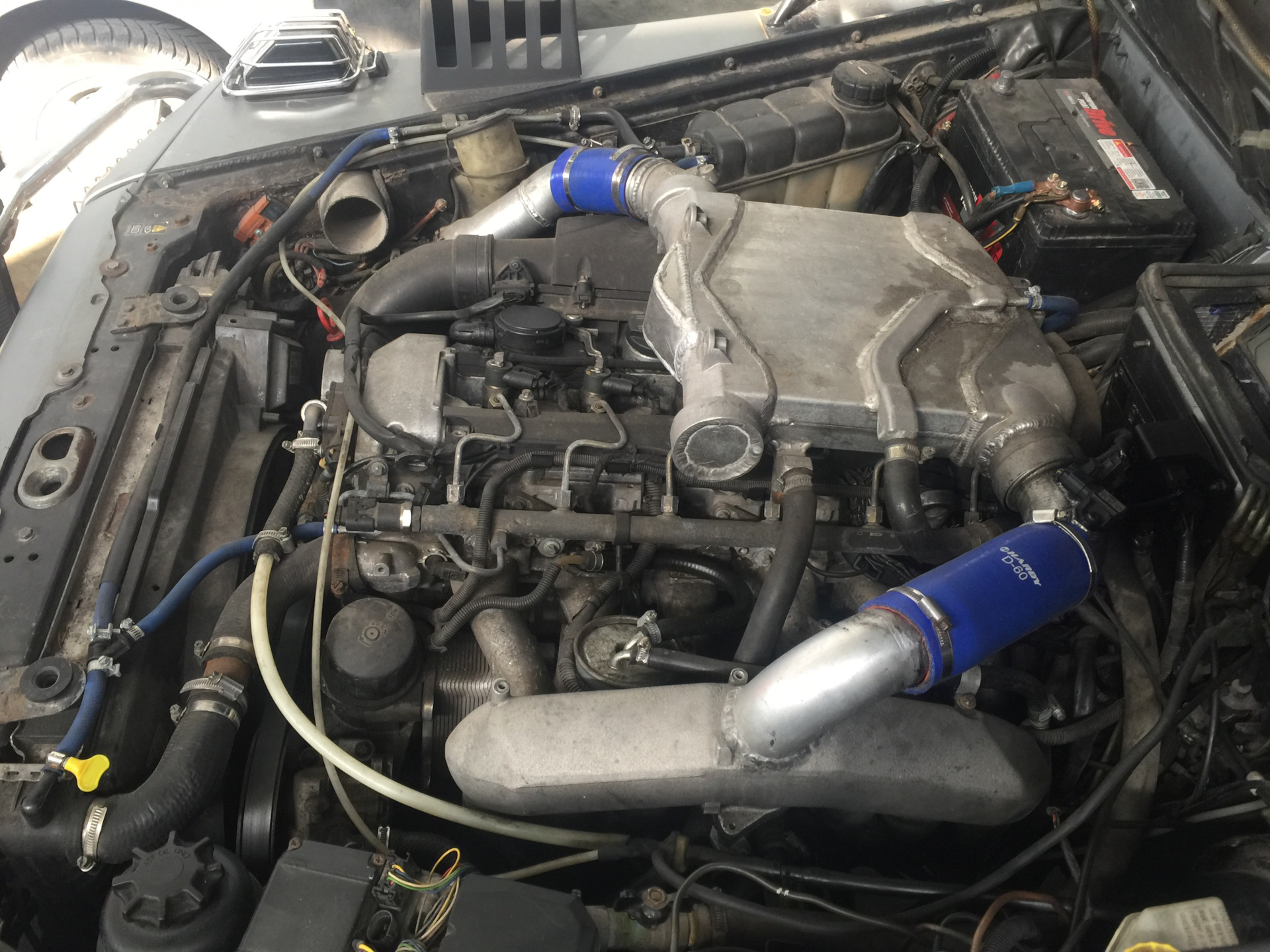

На G400 при замене мотора 628 на 648, хватит ли места 648 мотору в подкапотном пространстве между штатным радиатором с вентилятором г400 и акпп. То есть акпп 400 остаётся на штатном месте (без колокола), к акпп прикручивается колокол от мотора ом648, далее прикручивается сам мотор 648 (он длиннее чем 628). И вот вопрос! Когда вся эта конструкция будет собрана, она упрётся в штатный радиатор с вентилятором г400?
Возможно прийдется изготовить свой пром вал
Надо мерить
По логике должен стать
Изготовление другого пром вала озочает что акпп придётся сдвигать назад к раздатке?

Так да получается нужно вместе с мотором и колоколом покупать полный боекомплект А именно эбу, селектор акпп, замок с рыбкой, щиток приборов, моторная коса. Что я упустил?
Нет, как минимум мотор в обвесе, коса мотора и эбу
Эбу двигателя от 400, можно перешить под работу 613 или нужен эбу от 613?
Нет конечно, нужен свой

приветствую. не подскажешь где изготавливался промвал?
1машзавод г Караганда

Андрей, а фланец АКПП от чего брал?
С 6 акпп с 400
на нем есть номер оригинальный? Можешь посмотреть? А то от 3-й серии не подходит, внутренний диаметр меньше :(

4632720245

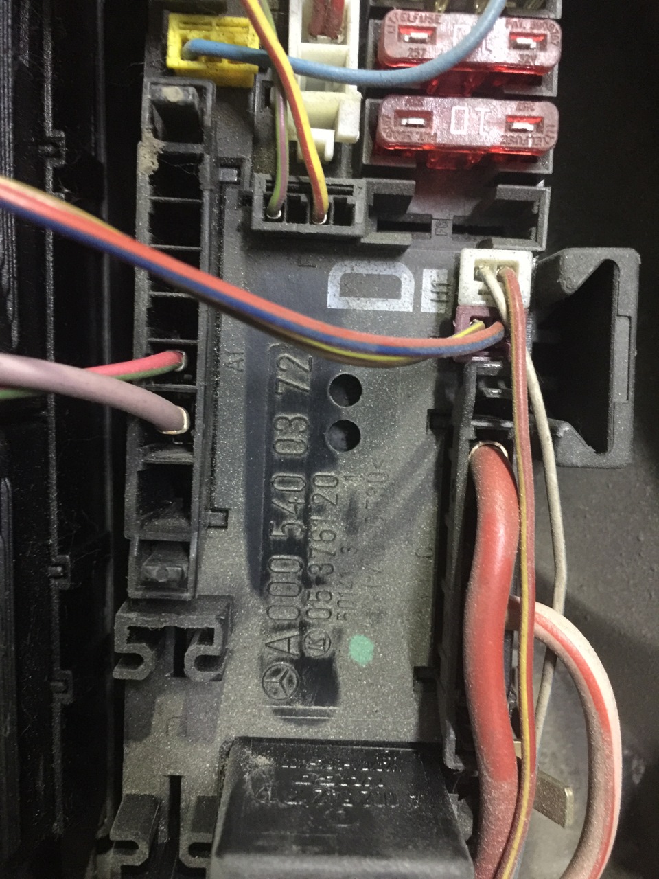

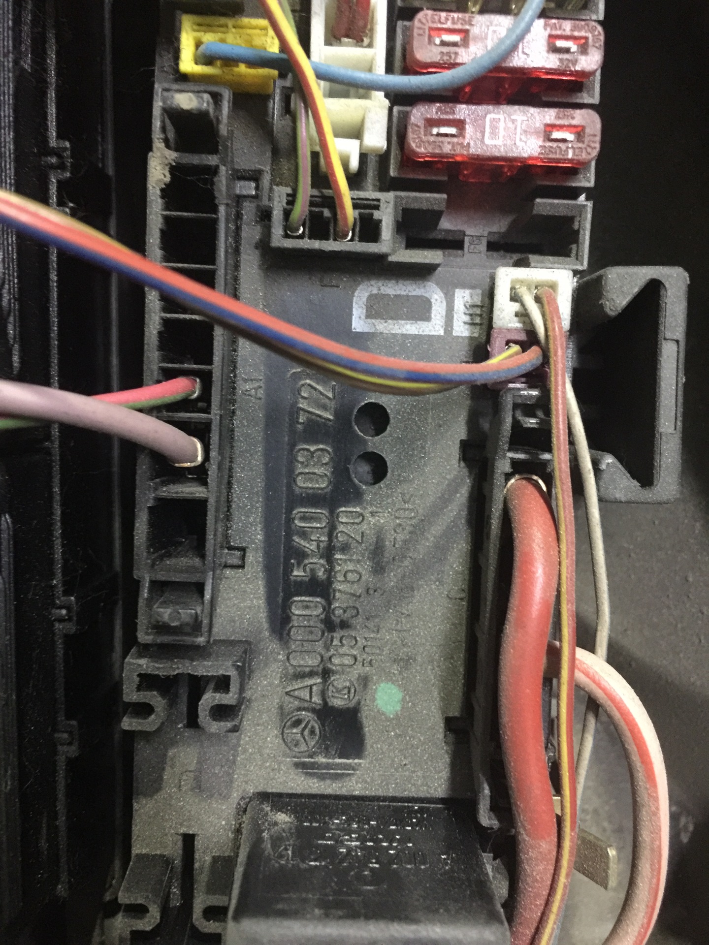

осмотрелся, тоже с одним проводом
а какого года у тебя мотор?смотрю на фото блока к40/4, у меня разъем А2 с одним проводом, а у тебя 2.
Кстати, фиолетовый провод замка зажигания задействован?
2001
А как вы изготовили промвал?
Отдал на машиностроительный завод, там и изготовили

номер коробки какой?
722.626

580нм передает
в реальности 700+. Если не будешь насиловать — долго протянет. Но она — именно первое что умрет если что. Ставь на неё второй радик и вентиль. Рекомендую

Верхнюю часть панели можно просто поменять от машины 96 года и моложе. Там как раз такой же щиток стоит.
зачем? я красиво перешью)))
Не сомневаюсь))) я в плане того что меньше волокиты.
