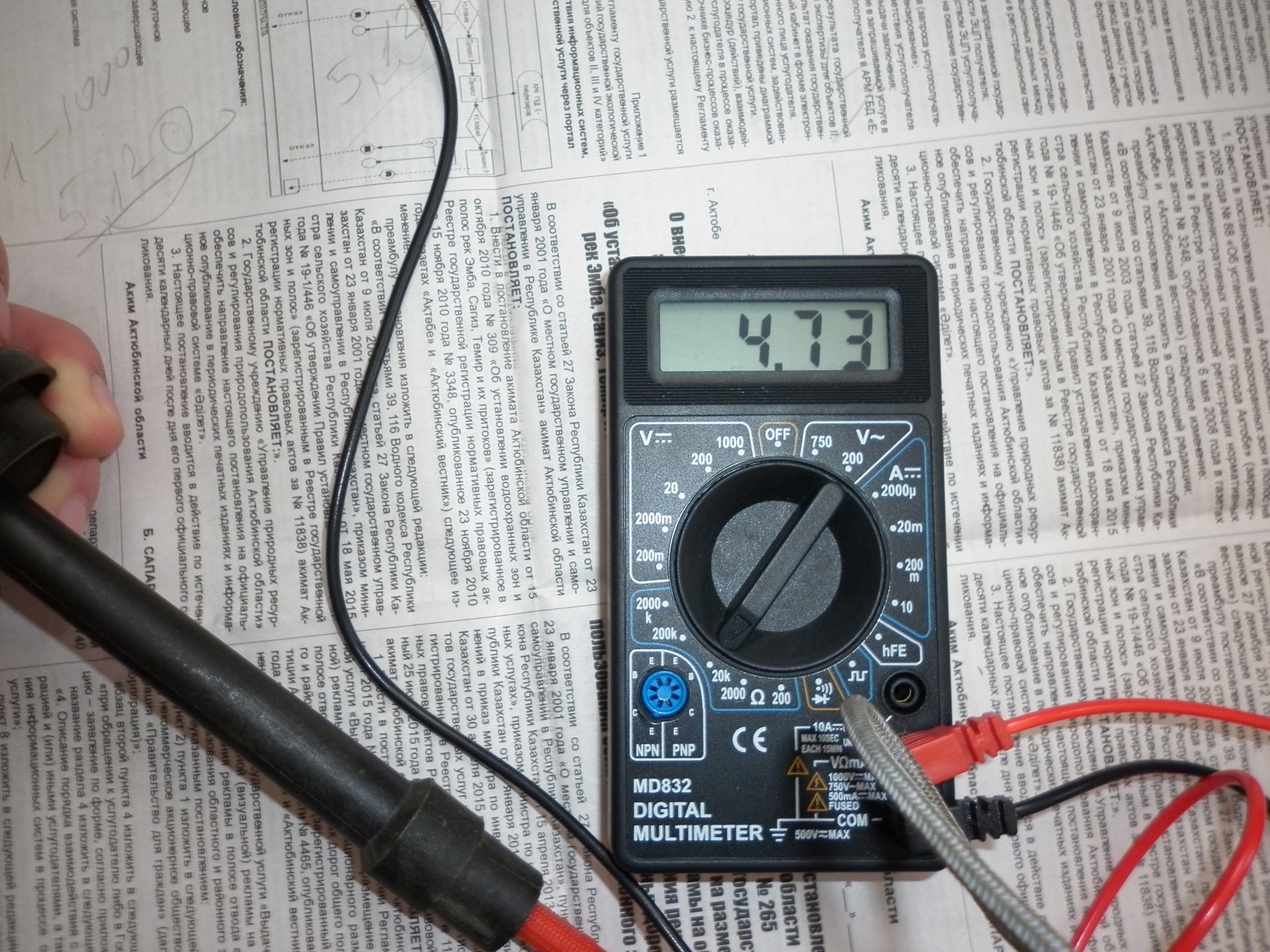

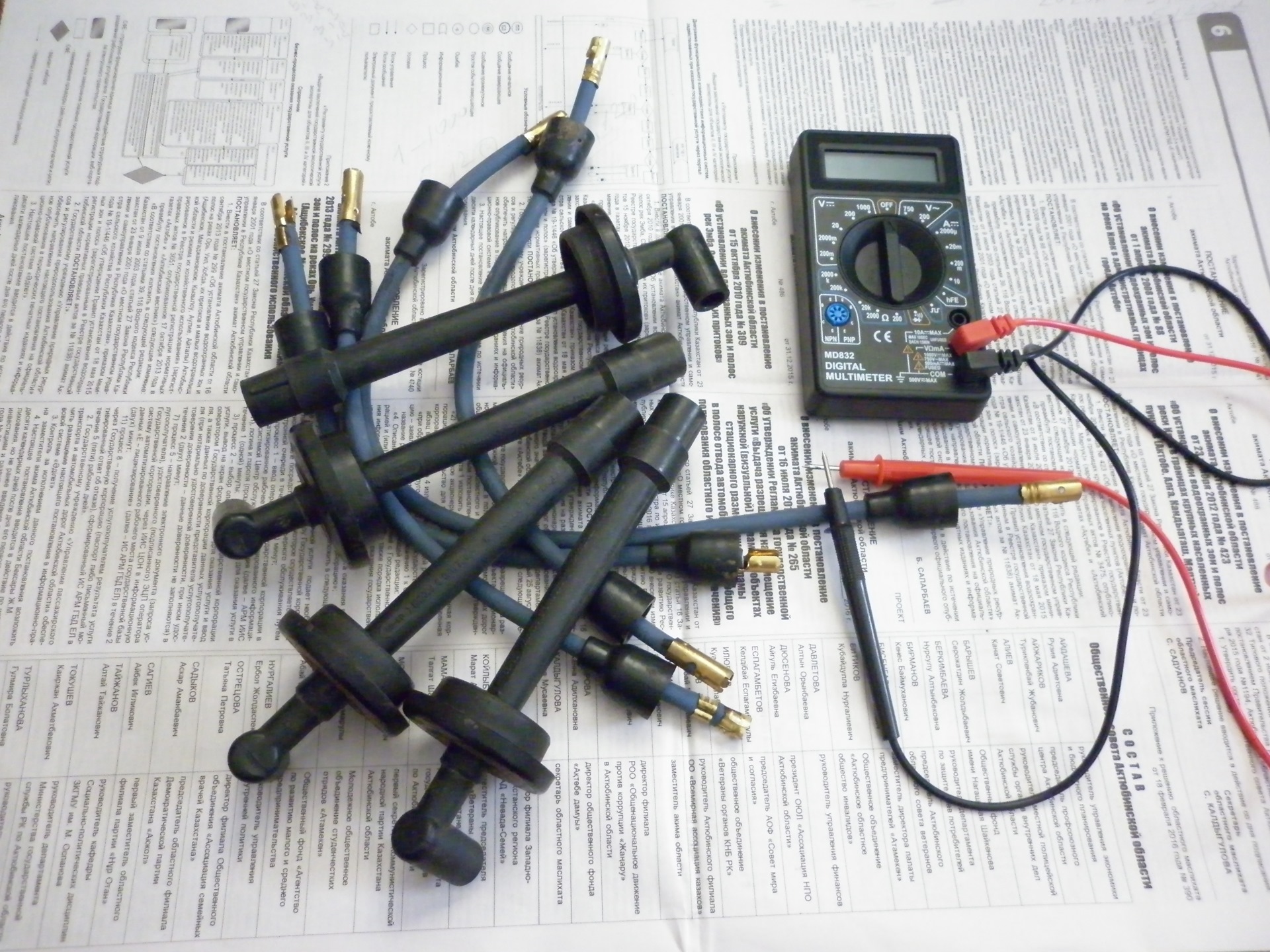

Приветствую народ! Вот сегодня в обед, от делать нечего решил проверить у себя ВВ провода и не оказывается не зря, ох не зря. Моим место оказывается уже на свалке, но наконечники еще пока живы. Так вот ребят брать новые буду это однозначно конечно может посоветуете какие — это раз, и второе думаю внедрить себе "десятошную" катушку зажигания, кто…что об этом думает?! Интересно Ваше мнение, может кто уже пробовал, делимся))) Всем спасибки заранее за советы и внимание!

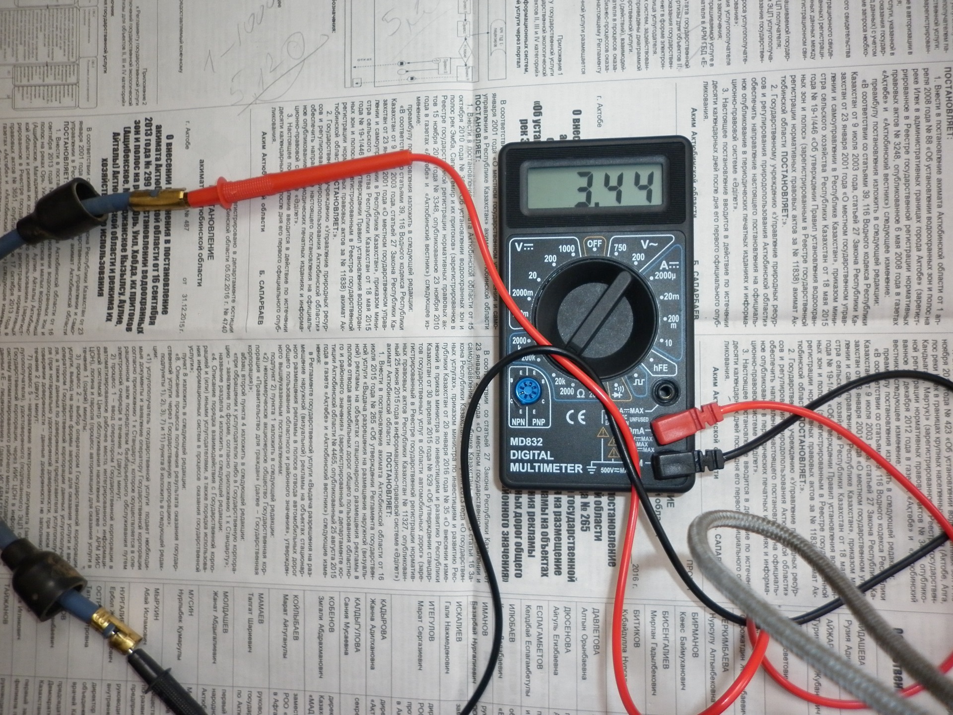

На 1 цилиндр. Напомню что макс. значения на 1-ый и 2-ой цилиндр, должно составлять не более 1кОм!

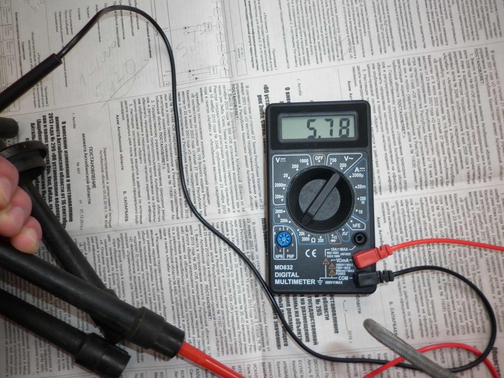

На 2 цилиндр.

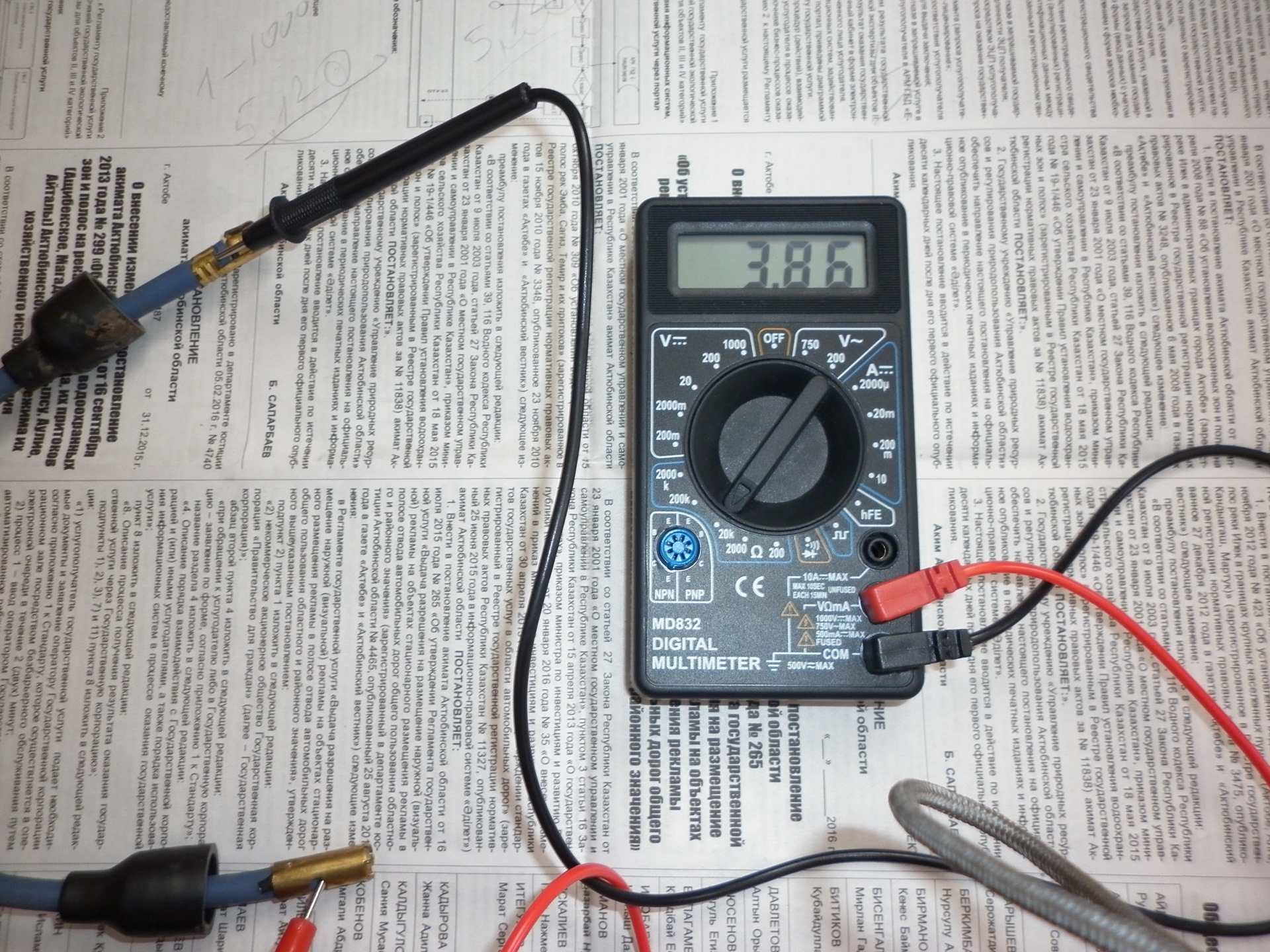

На 3 цилиндр. Макс. значение на 3-ий и 4-ый цилиндр не должно превышать 0,9 кОм!

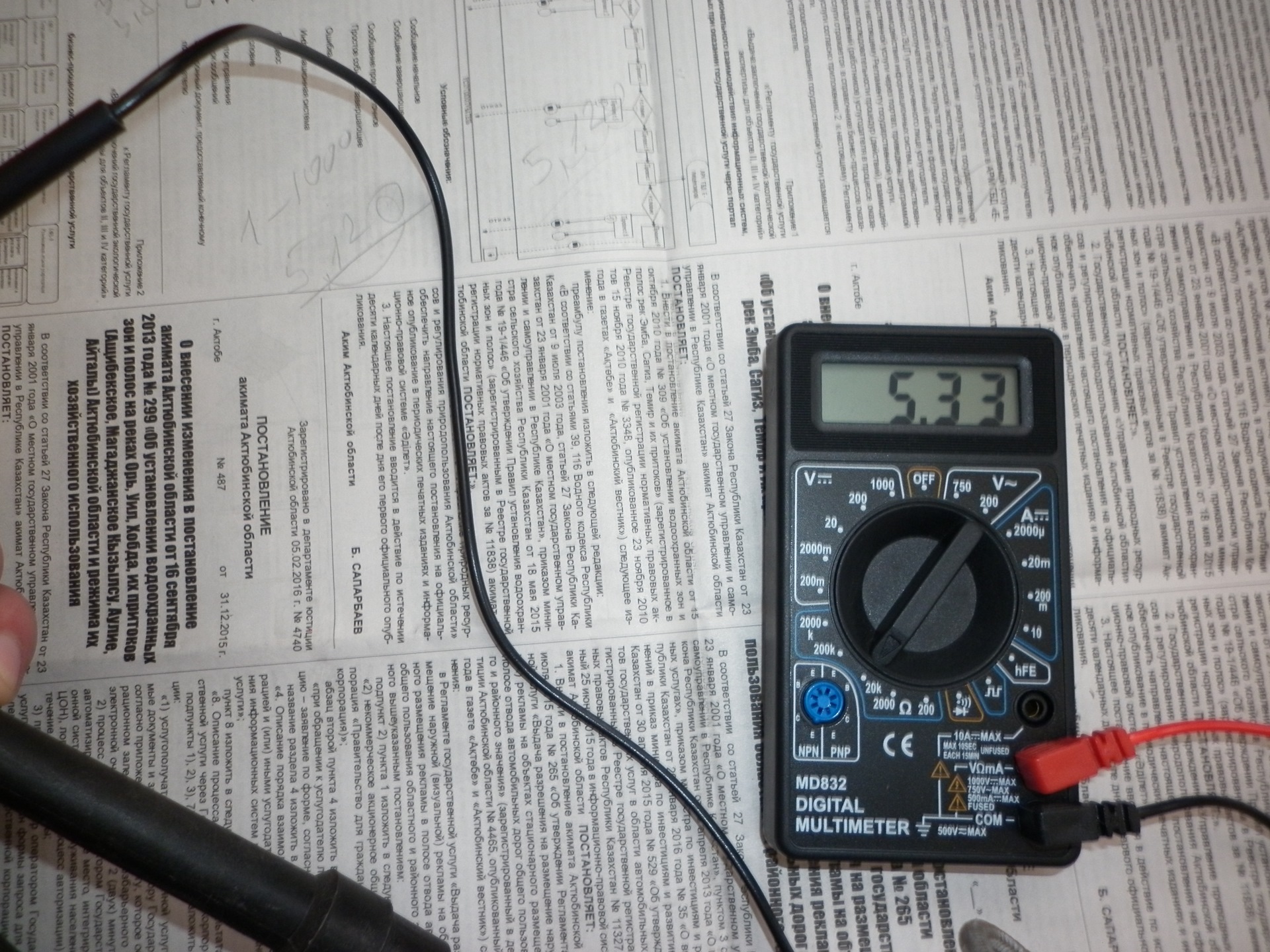

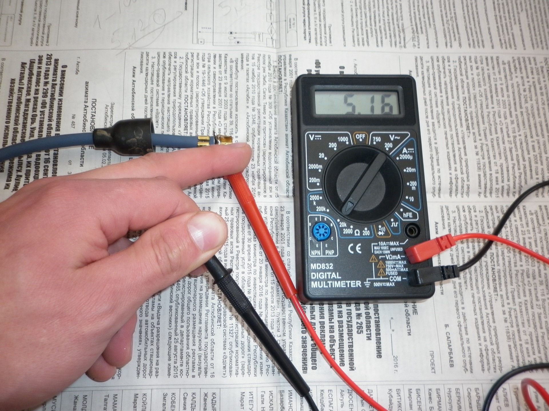

Ну и на 4 цилиндрик, увы и ах.

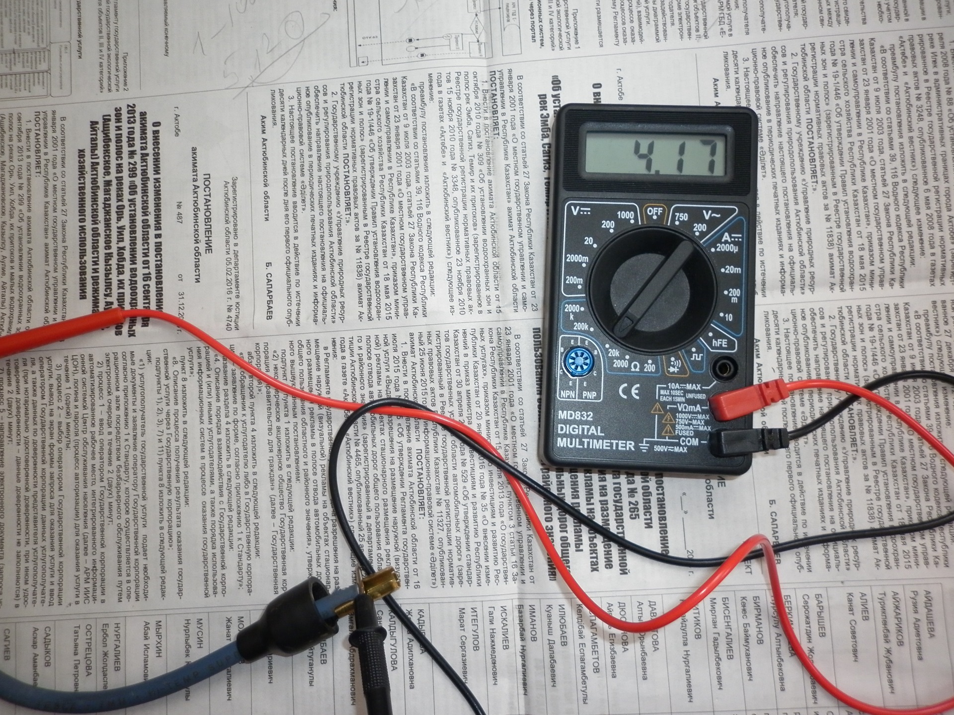

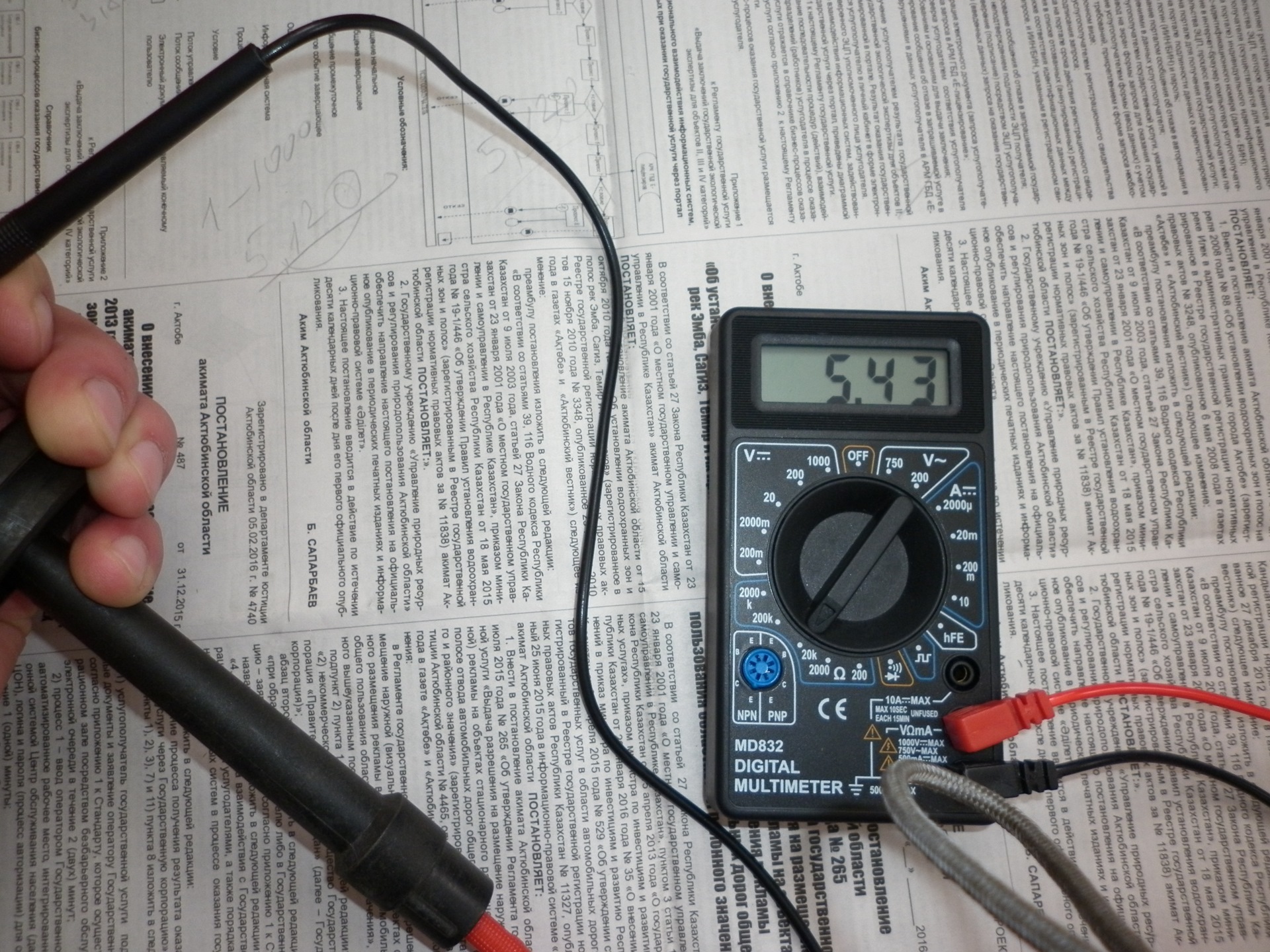

Наконечники вполне даже работоспособны. Макс. значение не должно превышать — 5,6 кОм.
Тоже норма.
Кстати эти наконечники 1999 года, были установлены еще заводом заводом, в общем им 17-ый год идет. Одно время они у меня не стояли, но потом я их вернул. Вот и думайте какие были запчасти, а какие стали в наше время.
Ну и подвел совсем чуть-чуть последний наконечник, а в целом все рабочие.
