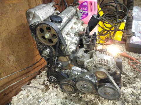

Всем привет! Удачи в жизни и на дорогах! Из заголовка все понятно. Достал этот ремонт. Сниму ГБЦ посмотрим что и как. Поставим прокладку притрем клапана и колечки поменяем. Это все копейки весь инструмент есть. Теперь история понятия. Сегодня завел все хорошо. Поехал на молочку. Туда доехал без проблем, а вот обратно с какого то испуга печка не работает в машине холодно. Глаза падают на датчик температуры, а он почти на красной зоне. Полный аншланг до дома до ехал накатом по фигу было на ямы. Достаю масляный щуп, а там больше чем положено. Тут все было ясно. Прокладка ГБЦ или еще хуже ГБЦ. Теперь точно будет делаться и продаваться. Запчасти желают лучшего, так как есть теперь Вольво. Походу у них борьба за выживание. Да уж Конфетка давно не хочет от меня уезжать. Две я ни как не потяну.

Проверь гбц на плоскости на предмет ровности, может она у тебя "горбатая"вся. проверьте на сколько выступают гильзы из блока или может наоборот одна из гильз просажана при таких дефектах если они присутствуют можно всю жизнь снимать гбц и менять прокладки без результата. Герметиком можно только края блока намазать так как блоки алюминиевые и со временем коррозия от тосола есть края и там начинает мокнуть прокладка
посмотрим
Прокладку ставить на герметик, причем мазать геретиком ТОНКИМ слоем только вокруг металлических поясков вокруг цилиндров а также вокруг масляной магистали (с обоих сторон! прокладки)
надо вскрыть, а там посмотрим. Это все до мыслы
