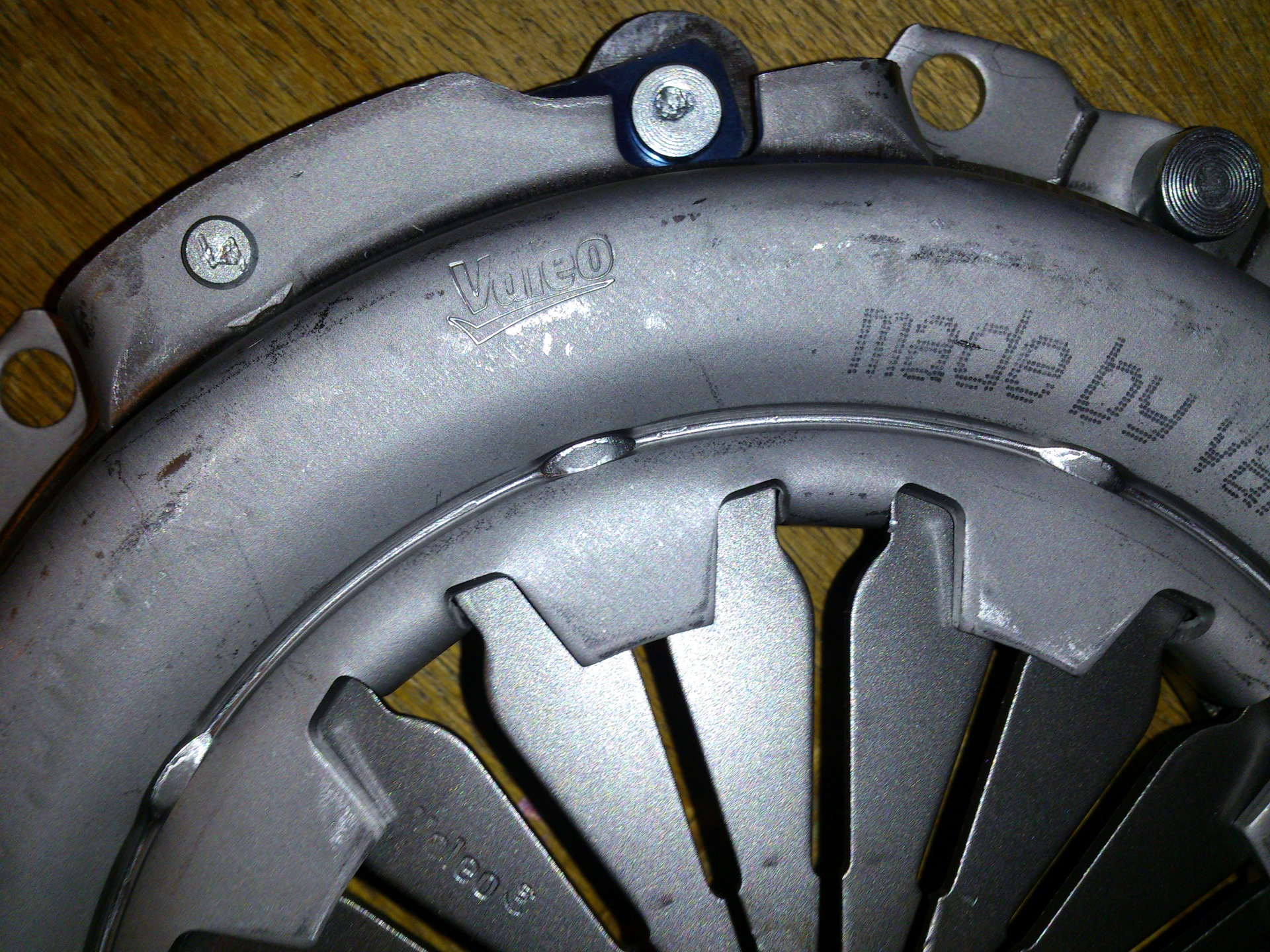

В последнее время стала напрягать ситуация с педалью сцепления. При выжиме появляется дикий скрип, особенно после того как двигатель прогрет. Сначала я думал что нужно просто ее смазать и беда уйдет, но нет. Не помогает. С таким глупым вопросом про скрипящую педаль решил погуглить интернет и оказалось что я не одинок в этой проблеме. В большинстве случаев это является признаком умирающего сцепления, либо выжимного подшипника. Сразу вдруг стало ясным почему так же при прогреве машины из под капота доносились шумы, которые при выжиме сцепления пропадали. Пробег у машины 90 т. км. В принципе пора бы уже сцеплению на покой. Далее начались поиски какое лучше взять. Валео, Сакс, Вис и т.д. Отзывов много и все склоняются к тому что если не нарваться на подделку, то все в принципе ходят нормально. Я решил остановиться на Valeo (2700руб.) т.к. уже имел опыт пользования. Очень мягкое, тихое и ресурсное. Хочу сказать что очень долго не мог найти нормальной статьи как отличить подделку. В итоге нашел на Драйве: www.drive2.ru/l/6981659/. Мне удалось найти оригинал в магазине "Лада Dеталь". Кстати, не реклама, но это в этом магазине шансов нарваться на подделку в разы меньше, чем на рынке или еще где-то. Он является фирменным и сколько я запчастей там не покупал, почти всегда оставался довольным. Конечно в любом случае качество запчастей хромает, но по мне лучше купить деталь заводского качества, чем ту которую собирают в китае или в подмосковных гаражах.
Итого: после замены сцепления скрип пропал, в след за ним и шумы из под капота. Педаль стала ощутимо мягче, не как на иномарке конечно, но почти)). Желаю всем удачи и хороших запчастей!

ну пробег не показатель, у меня 119 тыщ и до сих пор родное, хотя начинает помирать немножко, а замена ему(Сакс)уже приехало, а про валео слышал, что выжимной недолговечный…хороший знакомый продавец(проверенный)сказал…
Алекс, слышал про такое дело. Но решил всё-таки его поставить, т.к. на другой машине не было проблем, да и мягкая педаль рулит)))

Приятно что полезно. На сцеплении проехал уже 13 тыс. км. Полёт нормальный. Единственное что беспокоит это что на холодную пинается если резко педаль выжать, но думаю это нормально?
да у меня и на горячую, если бросишь дёргается)) я стараюсь плавно выжимать.
Ну да =) но иногда выезжая откуда нибудь приходится резко ускорятся и приходится быстрее.
