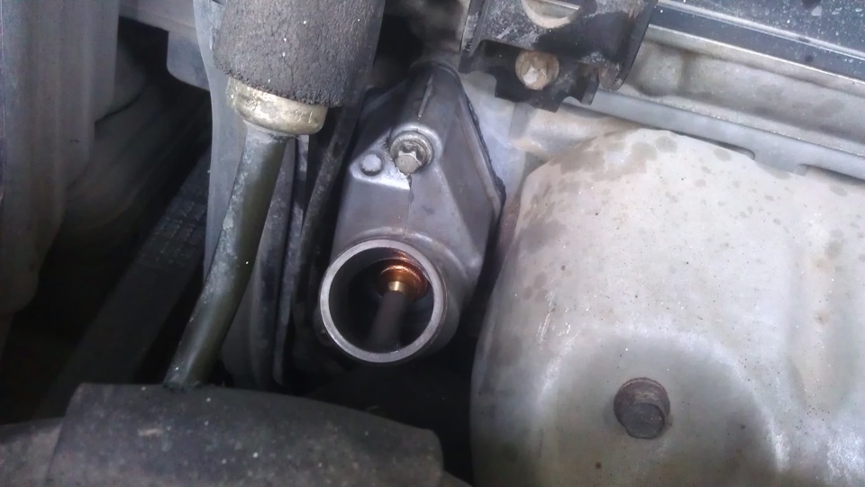

Решил поменять термостат с 87 на 92 градуса, так как машина долго прогревалась и очень быстро остывала. Сложного в замене ничего нет, сливаем антифриз (для слива я купил 1 м трубки за 60р диаметром 10мм), снимаем фиксатор с патрубка ведущего на термостат, откручиваем два болта корпуса термостата, вытаскиваем сам термостат из корпуса, я вытаскивал с помощью втулки от стрейчевой пленки))
1. Термостат VERNET TH6451.92J — 650р
2. Прокладка корпуса термостата — 60р.
3. Герметик VICTOR REINZ — 500р.
Перед установкой места соприкосновения корпуса термостата с двигателем обезжирил, промыл корпус ВД40, отчистил его от накипи, нанес на паз в котором должна быть прокладка герметик Витьку, положил прокладку в паз, после еще немного намазюкал витьком и прикрутил корпус термостата к двигателю, в течение полутора часов дал герметику затвердеть, после чего завел. Порадовало то, что за 8 минут двигатель прогрелся до рабочей температуры, а на старом термостате стрелка температуры даже с места не сдвигалась за это время. Завтра подключу адаптер с ноутом и более подробно распишу по параметрам, что изменилось!
Плюсы:
Подключив адаптер с ноутом к машине могу сказать следующее, при запуске температура ОЖ была 32, при достижении температуры ОЖ до 92 градусов включается релле "Низкой скорости вентилятора", после чего температура падает до 80 градусов. На холостых растет, при движении держится от 79 до 80. Машина стала прогреваться гораздо быстрее, со старым термостатом грелась гораздо дольше. Печка стала жарить тоже ощутимее, по сравнению со старым. Минусов пока что не обнаружил.

по идее термостат не влияет на скорость прогрева двигателя… Он влияет на поддержку рабочей температуры…
ТЫ полностью прав! Статья старая, сейчас я вернулся к старому термостату на 87 градусов!
Думаю, особенность двигателя такая, что долго греется
Ну на полностью новой системе охлаждения могу сказать, что тачка прогревается только от 50 градусов. Некоторые грешат на термостат, а причина банально в радиаторе отопителя, он забит. Меняй термостат на горячий не меняй, толку ноль, но у всех почему то сразу греться быстрее начинает))))) ТО что остывает дольше, ну да, это есть, но минут 10 ситуацию не спасут!

Я поставил без герметика он там нах не нужен…
прокладка прилегает не плотно, а герметик никогда лишним не будет, тем более вреда от него вообще нет.
Уже после того, как оставил комментарий заметил, что замена проводилась на двигателе 1,8. Очень может быть, что на нем при замене термоса нужен герметик. Т.ч. прошу извинить.
Замена термостата на 92-х градусный дело зело полезное и нужное.
Но описанная операция и ее результат вызывают несколько вопросов.
1. Зачем нужен герметик? Я термос менял 2 раза и ни разу герметик не понадобился. Не течет, если правильно поставить.
2. То, что печка стала греть лучше — не сомневаюсь. А вот более быстрый прогрев двигателя очень сомнителен. Нет для этого никаких причин, кроме разве что заклиненного в приоткрытом положении старого термостата.
