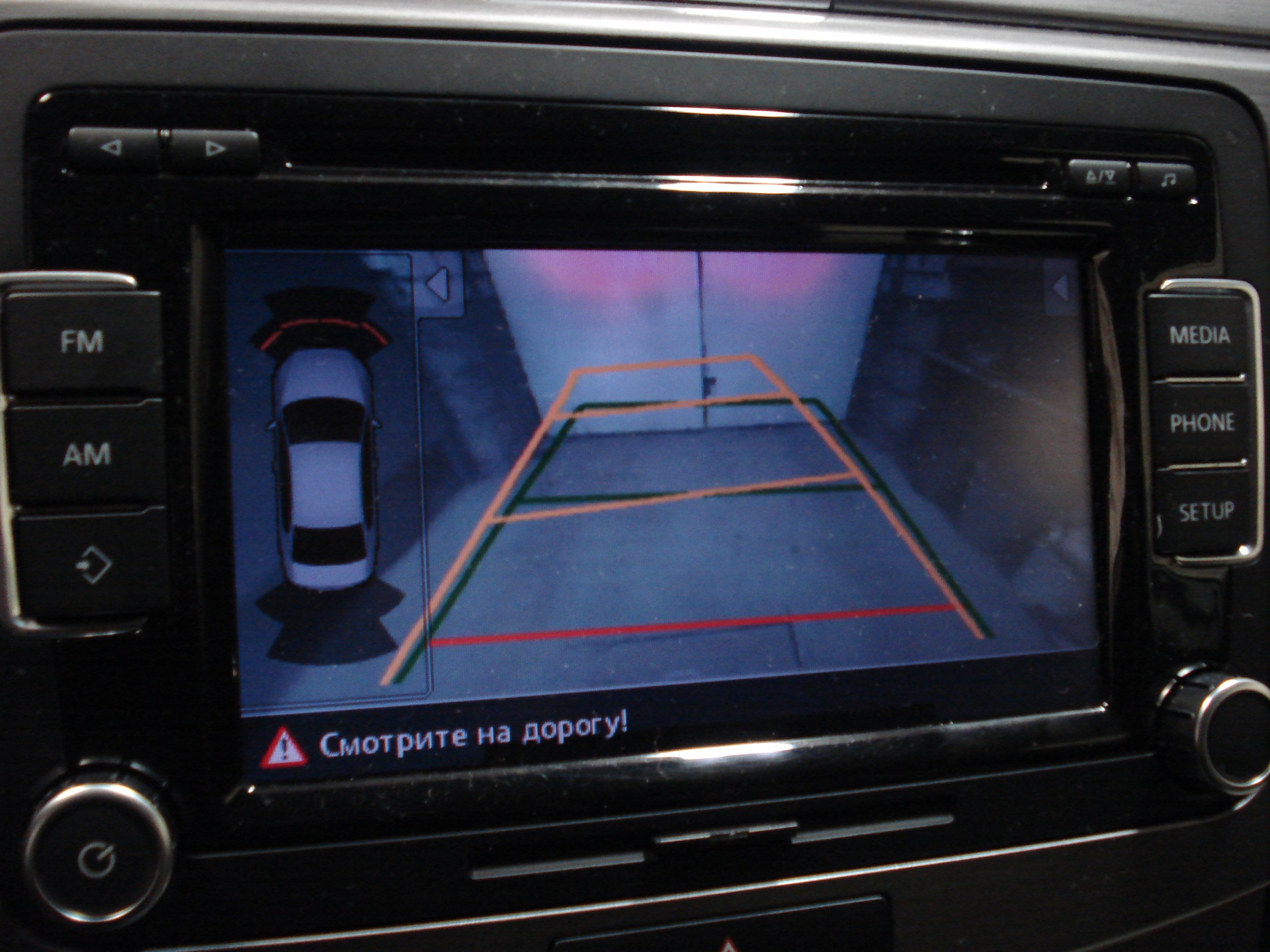

При покупке машины хотел 100% наличие штатной камеры заднего вида. Но именно такой комплектации у дилера в наличии не было. Поэтому спустя год после покупки машины установил камеру. Камеру сам не ставил поскольку на тот день не обладал "Васей". Ставили ребята с passat клуба. Поставили камеру и всё вроде бы хорошо. Но после приобретения "Вася диагност" в списке неисправностей в блоке 6С висело 2 ошибки.
2 Найдены неисправности:
03006 — Камера заднего вида не откалибрована
000 — —
Стоп-кадр:
Статус неисправности: 01100000
Приоритет неисправности: 2
Частота появления ошибки: 1
Индекс забывания: 205
Отсчет времени: 0
01317 — Блок управления в комбинации приборов(J285)
013 — Проверте память DTC
После калибровки первая неисправность ушла. А вторая осталась. Вопрос к знатокам. Что это за ошибка и как её убрать?

У меня штатная камера, установлена немцами на заводе. Вася показывает постоянную неустраняемую ошибку блока управления, номер сейчас не помню — не суть. А дилер всегда заявлял, что какие-либо ошибки отсутстуют. Сама камера работает, поэтому не обращаю внимания.
да камера у меня тоже работает. но ошибка напрягает. и что самое интересное офицалы не могут ее убрать…

А вторая- прошивать блок камеры. И ошибка уйдет.
