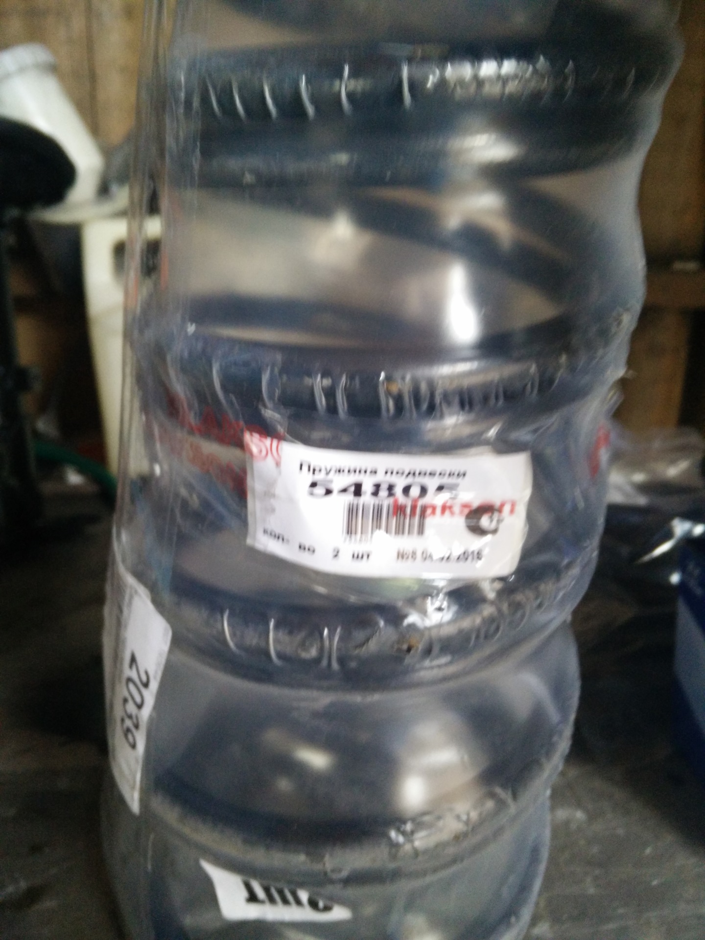

Были закуплены следующие запчасти:
Амортизатор правый Mando газмяс: EX5536025750
Амортизатор левый Mando газмяс: EX5535025750
Усиленные пружины KLAKSON: 54805 (2шт в комплекте)
Пыльник-отбойник задний: 5532622000 (2шт)
Подушка заднего амортизатора: 5531125000 (2шт)

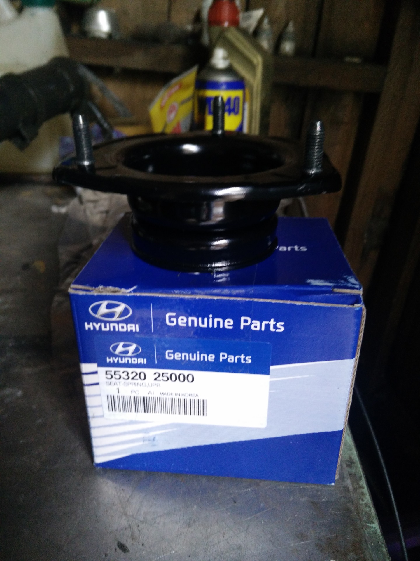

Опора амортизатора задняя: 5532025000 (2шт)
Прокладка пружины задней верхняя: 5532125000 (2шт)

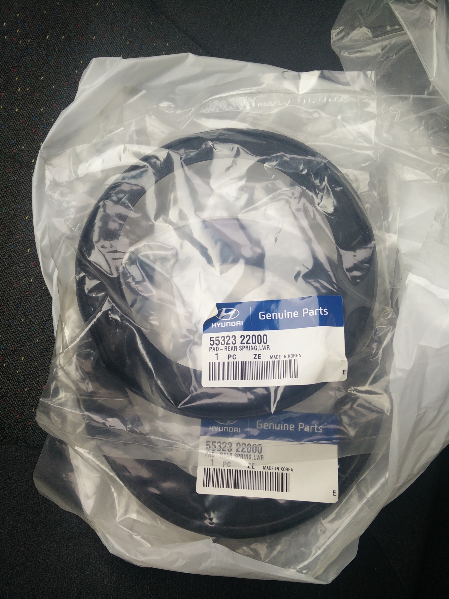

Прокладка пружины задней нижняя: 5532322000 (2шт)

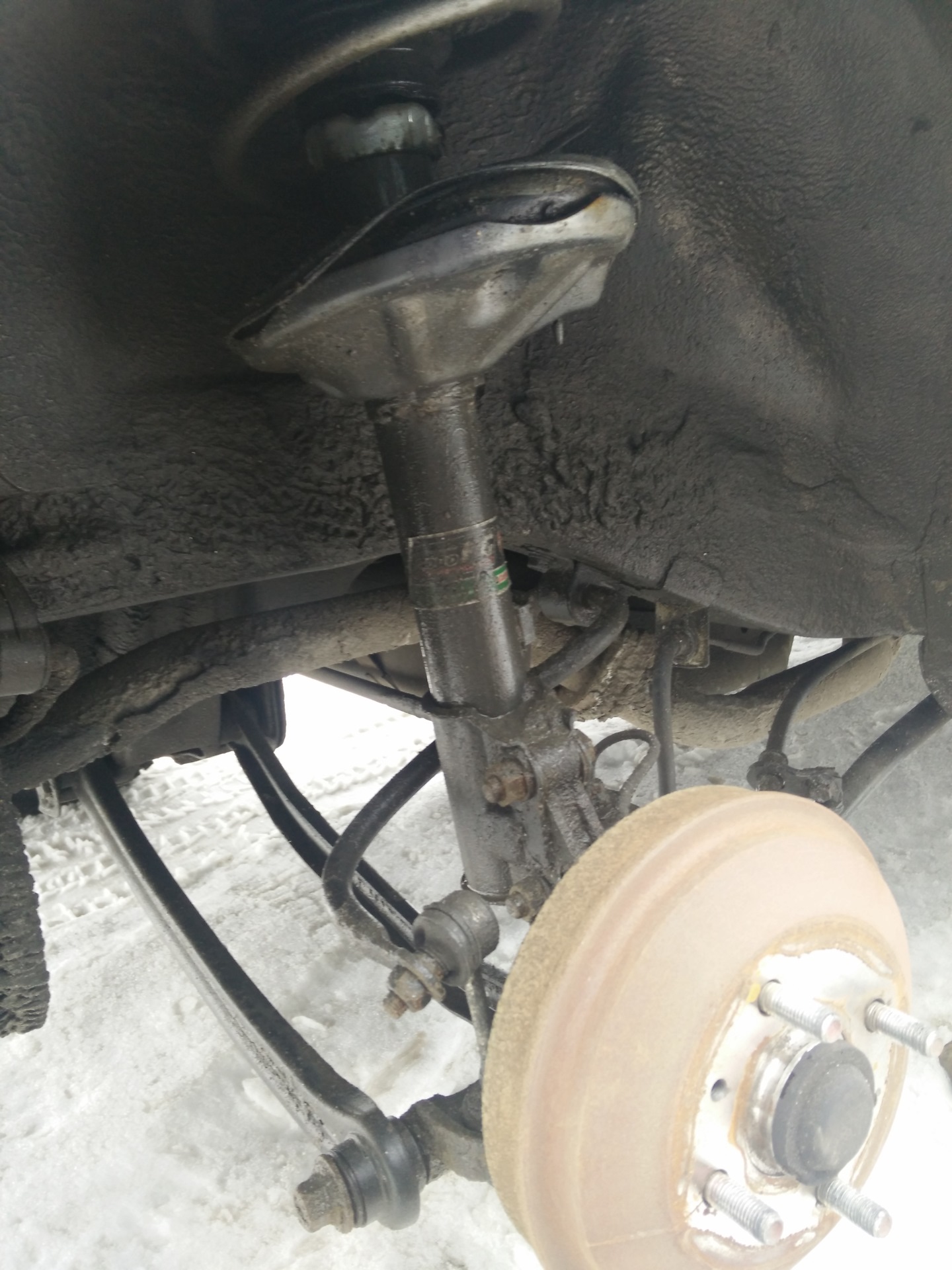

Пришли запчасти с неделю назад и только сегодня мне удалось вырваться в гараж к A-leksey. Амортизаторы менял он, а я наблюдал, запоминал и фотографировал :)

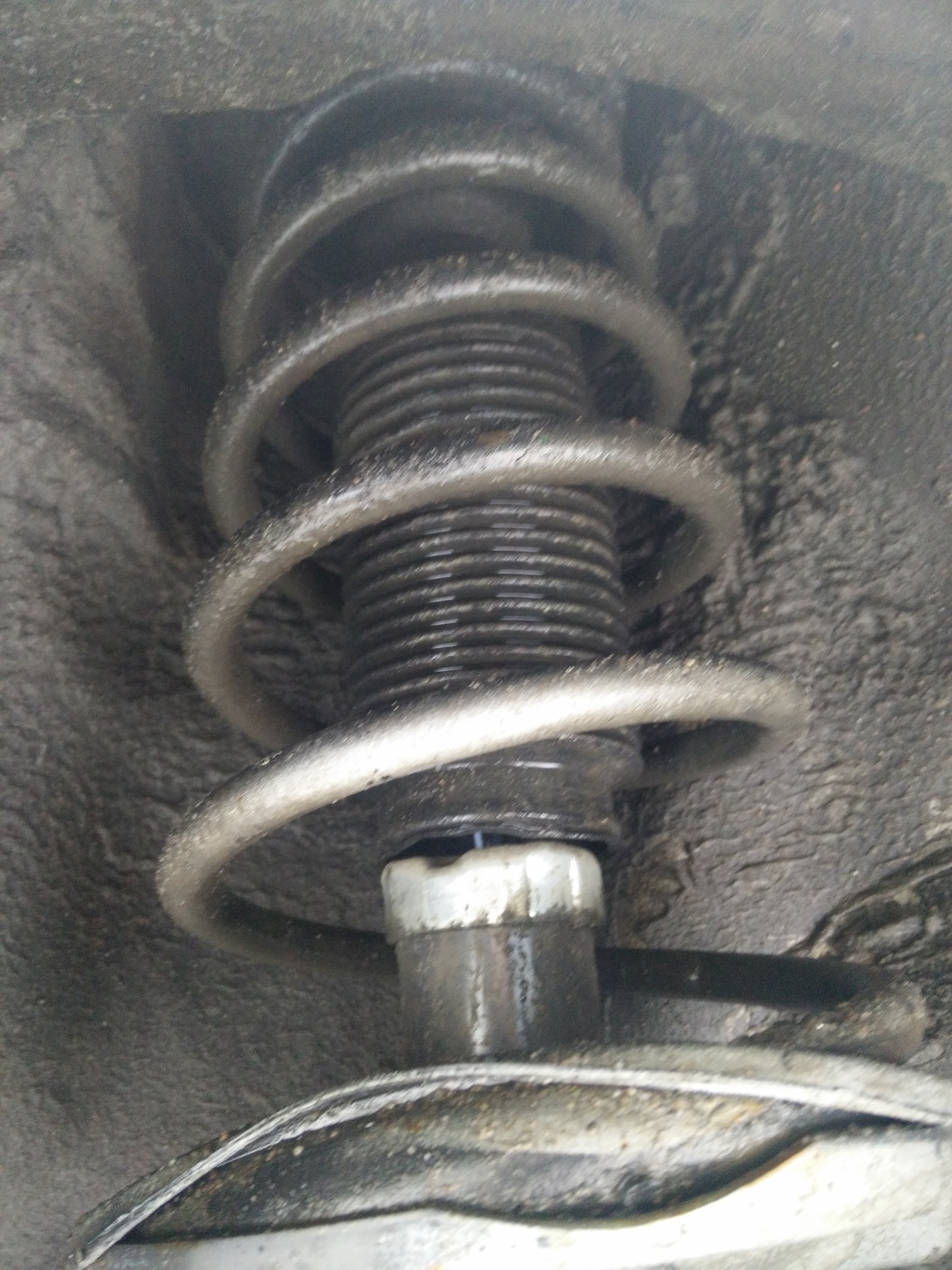

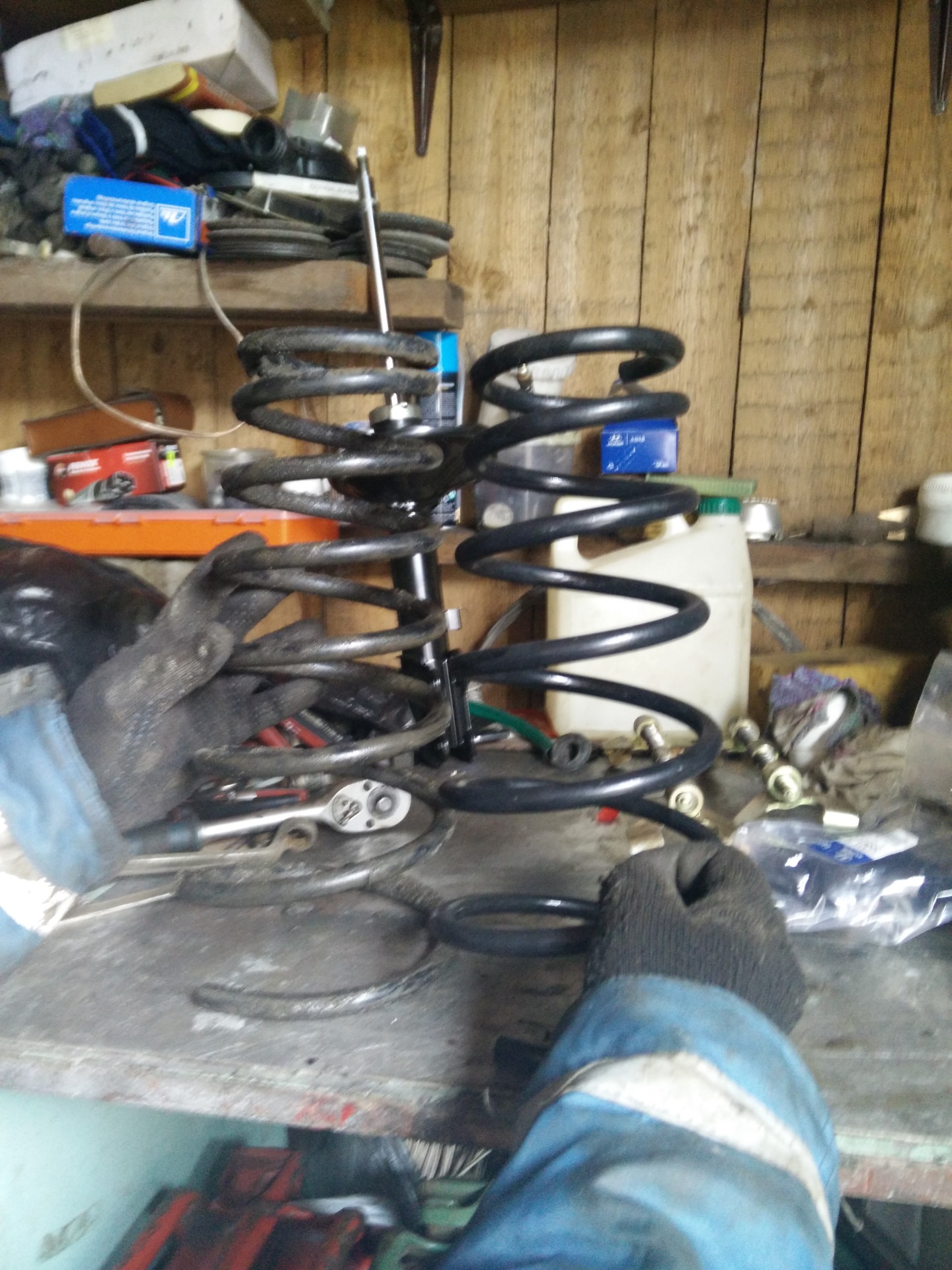

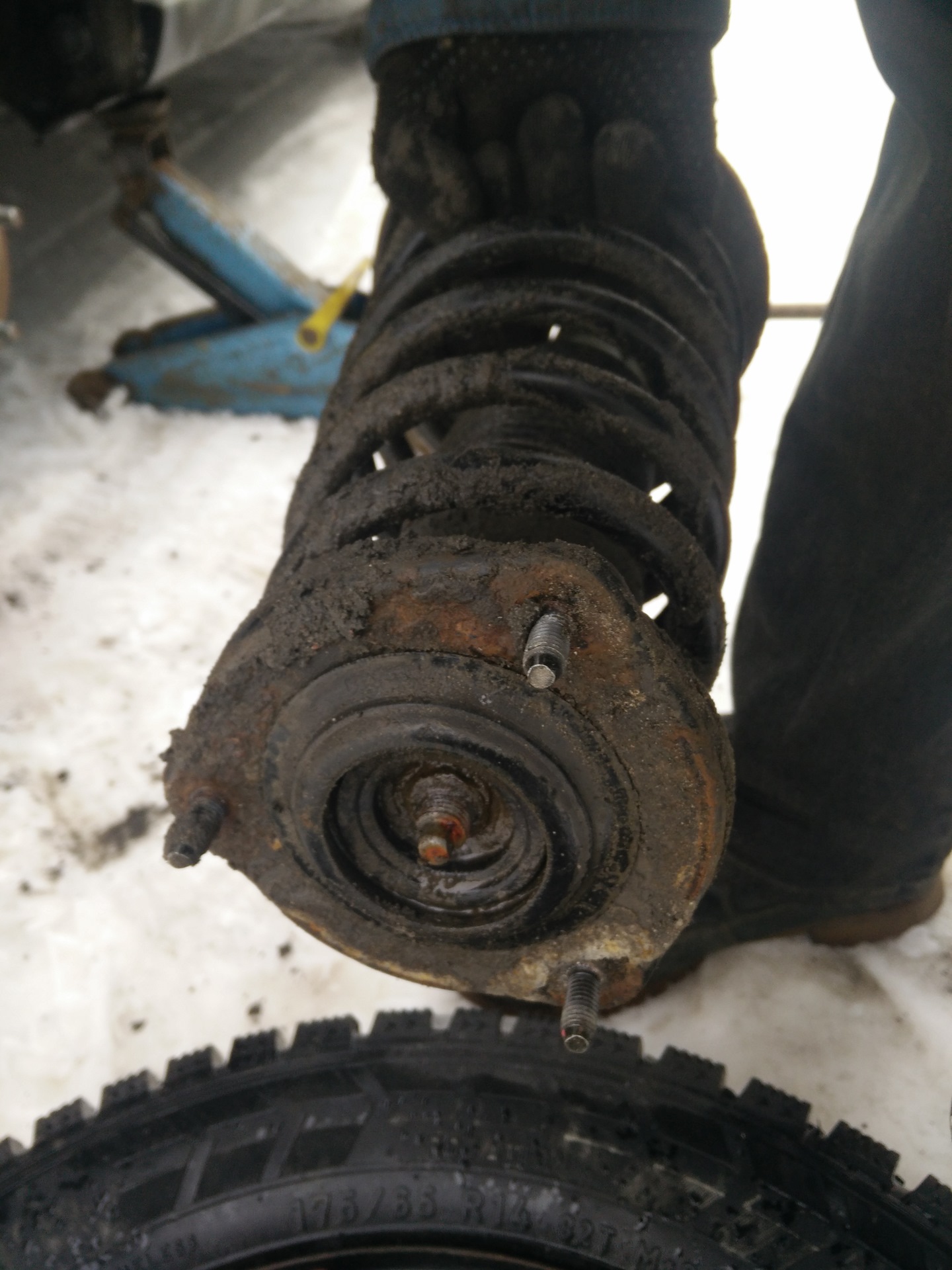

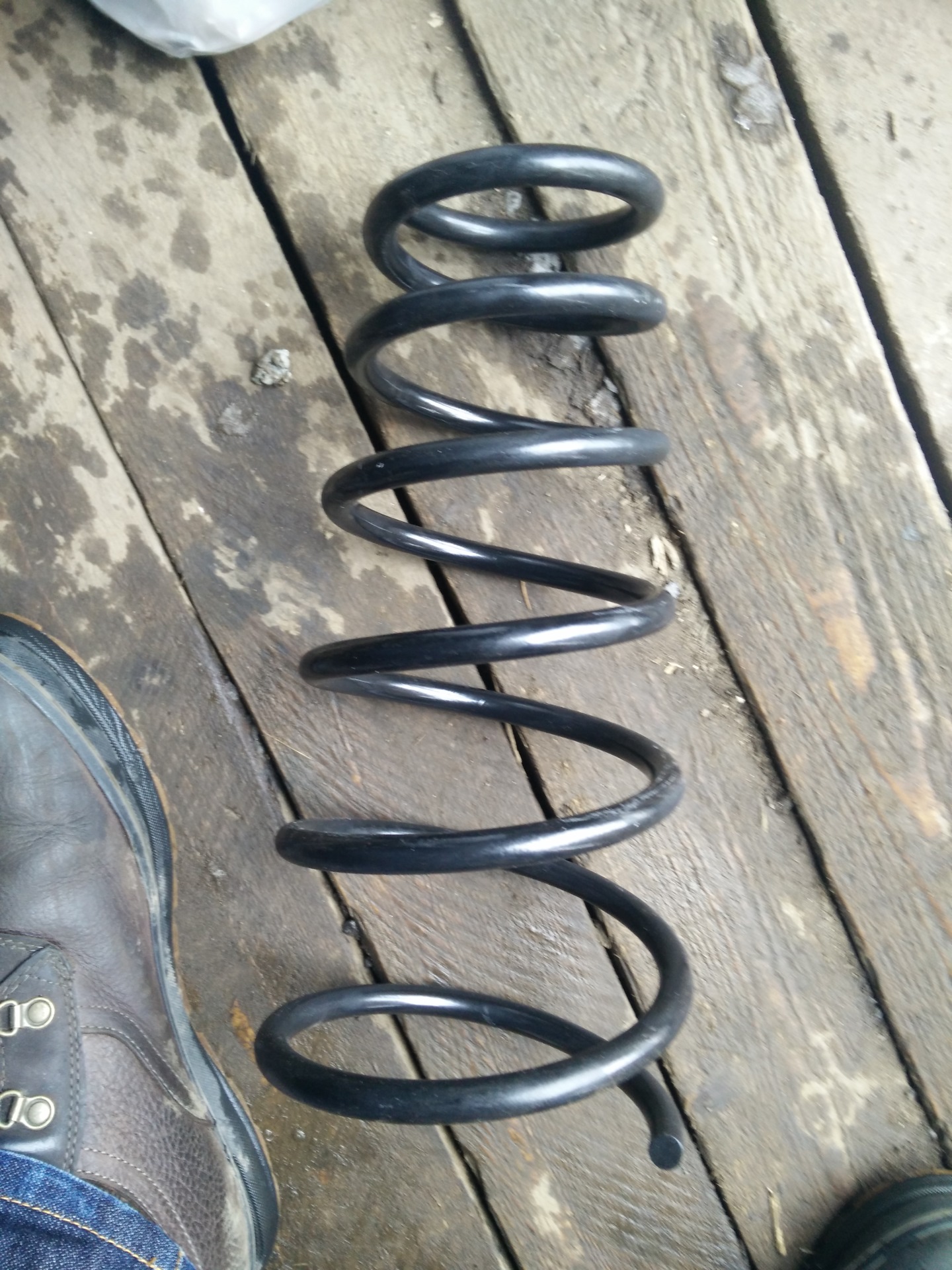

Вот сравнение заводских пружин с пробегом в 158000км с новыми усиленными KLAKSON.
ps: к сожалению забыл сфотографировать посадку машины до и после замены, извиняйте!
Думаю процесс замены описывать нет смысла т.к. ничего нового не скажу, а инструкции наглядные есть у многих людей с драйва.

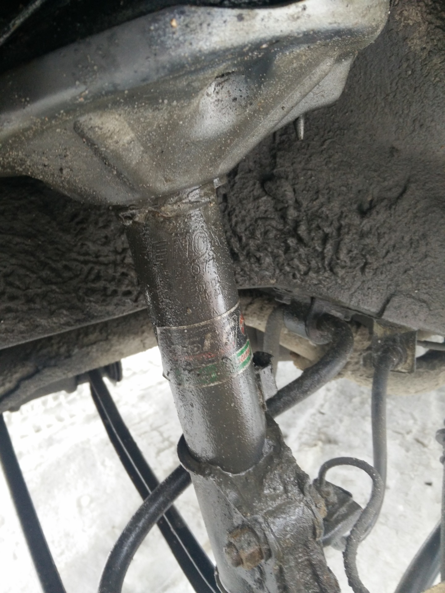

Фотографии старых амортизаторов:

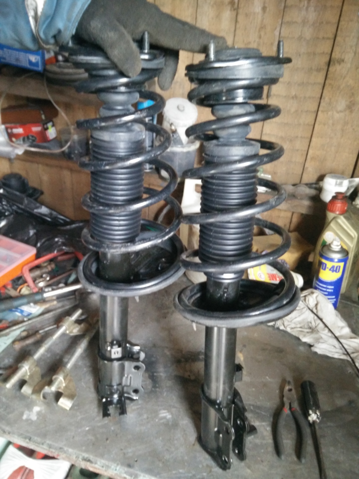

Фотография новых амортизаторов:
После замены, как и ожидалось, поведение "задницы" конкретно изменилось. Теперь при проезде неровностей задние амортизаторы отрабатывают как надо, я доволен. Хотя судить ещё всё равно рано — надо хотя бы тыщ 5-10 на них откатать.

Почему я взял эти пружины? Изначально я хотел взять пружины Фобос, но в наличии их не оказалось и мой выбор пал на не очень известные KLAKSON. Судя по тому, что я вычитал про них в интернете — это тот же фобос, только с дома напротив :D

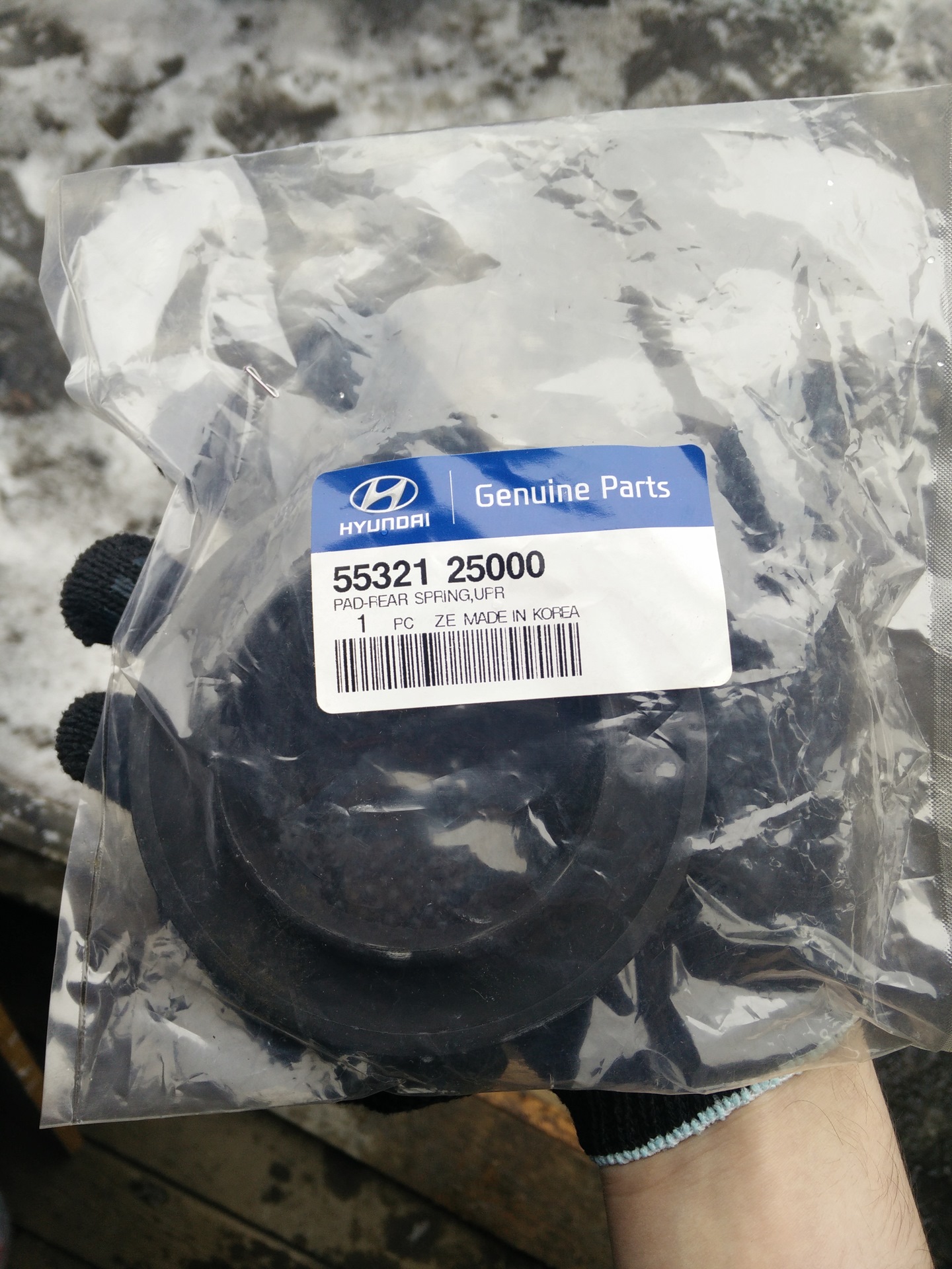

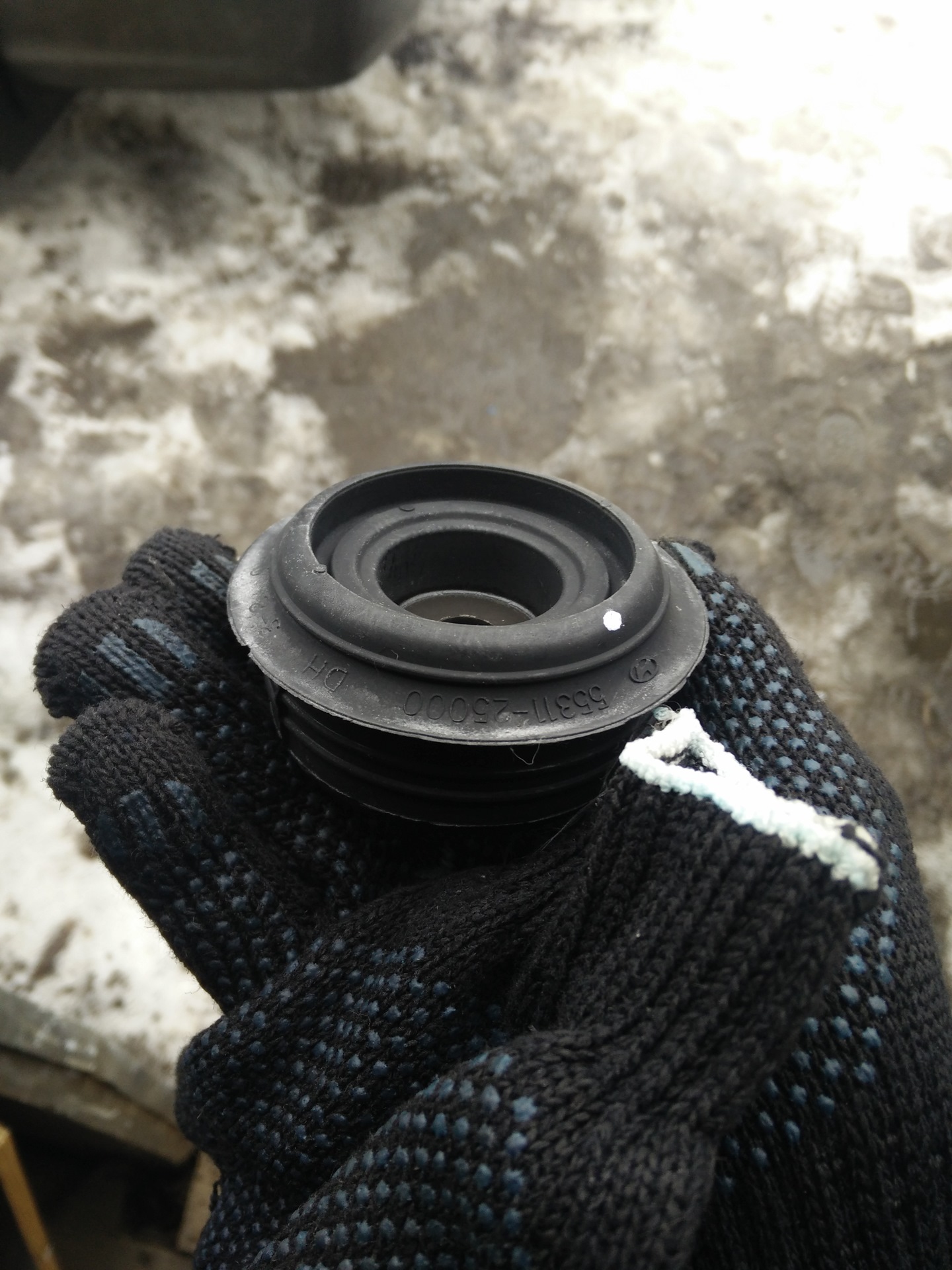

А как должна ставится Прокладка пружины задней верхняя: 5532125000 ?
Что то она кривая какая то.
Когда разберешь аморт — поймёшь. Это так кажется, что она кривая. :)

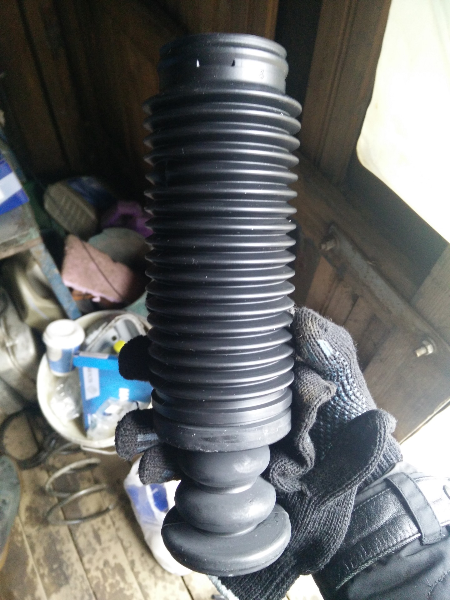

Под этим партом идут пыльник с отбойником ?
Ну да. Фото же имеется.

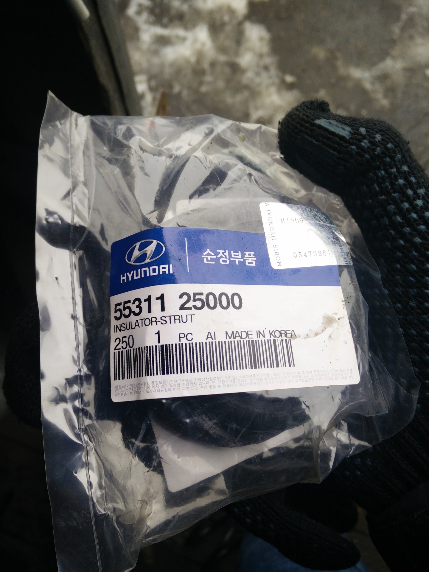

55320-25000 опору зачем менять этот кусок железа он вечный, меняется только вкладыш 55311-25000

А авто на этих пружинах выше стали? или как на стоке было?
Как на стоке.
На сколько жестче стало? пруток не замерял? какой по толщине? как ощущения?
Пружины как сток. Жёсткость повысилась, но из-за газомасленных амортов. Не замерял, но доволен.
Пружины намного жёстче? брал каябы усиленные на перед — вообще нет разницы… Хочу зад сделать пожёстче и вот ищу какие пружины брать
У меня скорее аморты стали жёстче. Пружины по моему ощущению похожи на сток. Лучше фобосы бери.

Одна стойка масляная родная (158т.км пробег), а вторая Fenox газмяс (4т.км пробег). Скрипы, стуки и на неровностях плыли.
