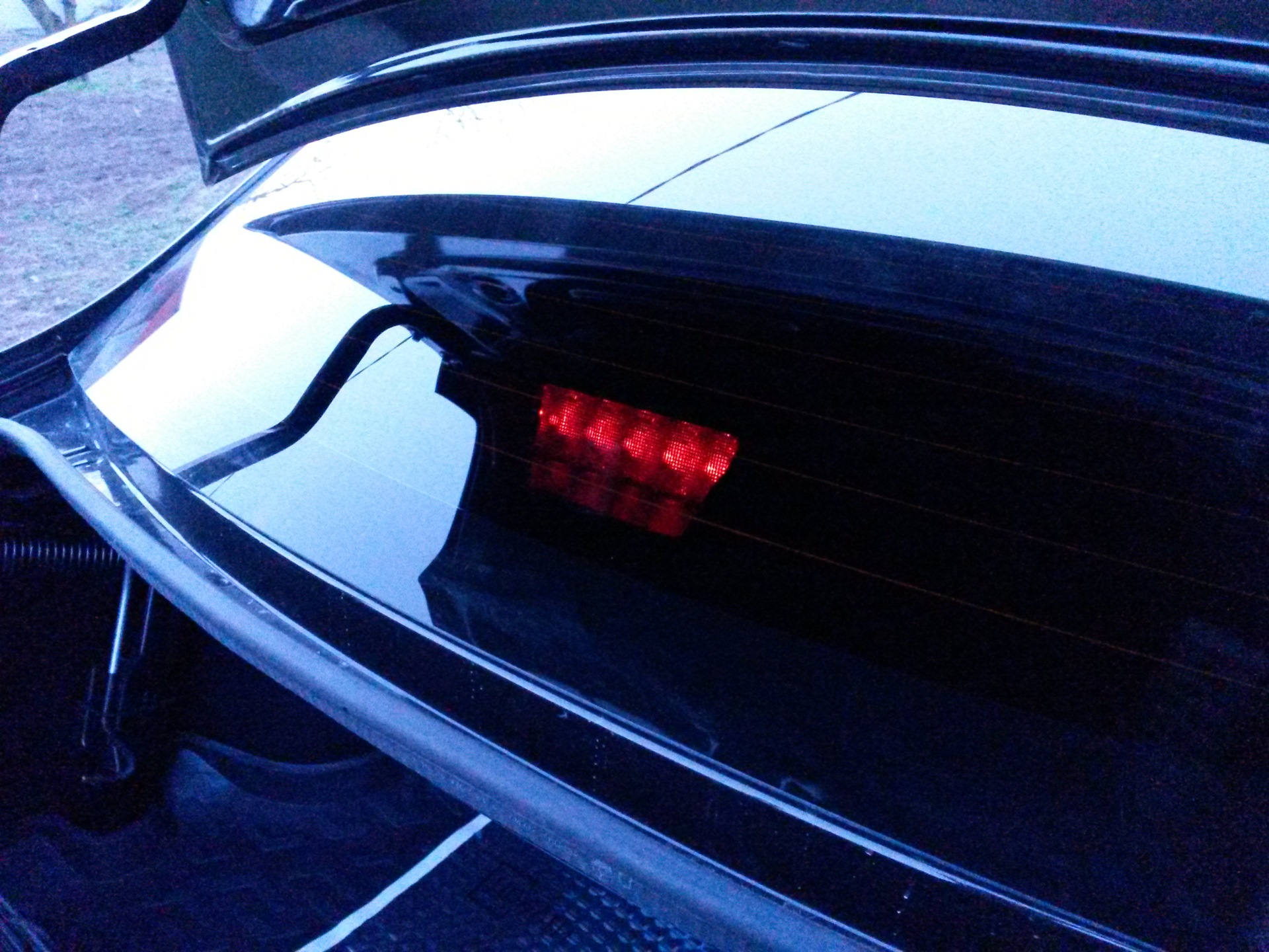

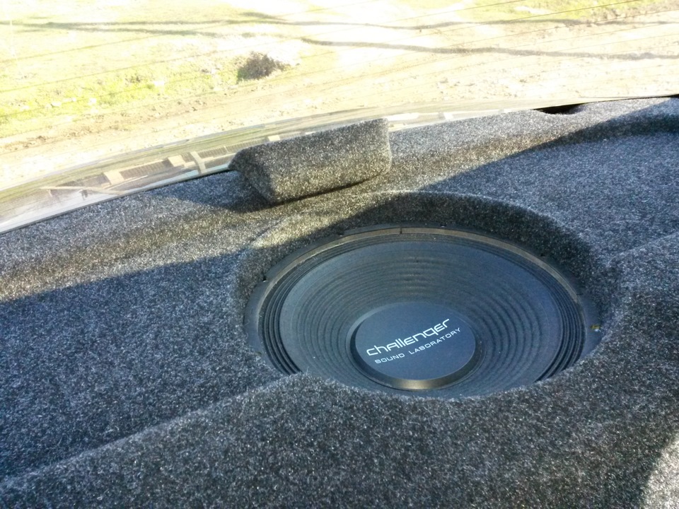

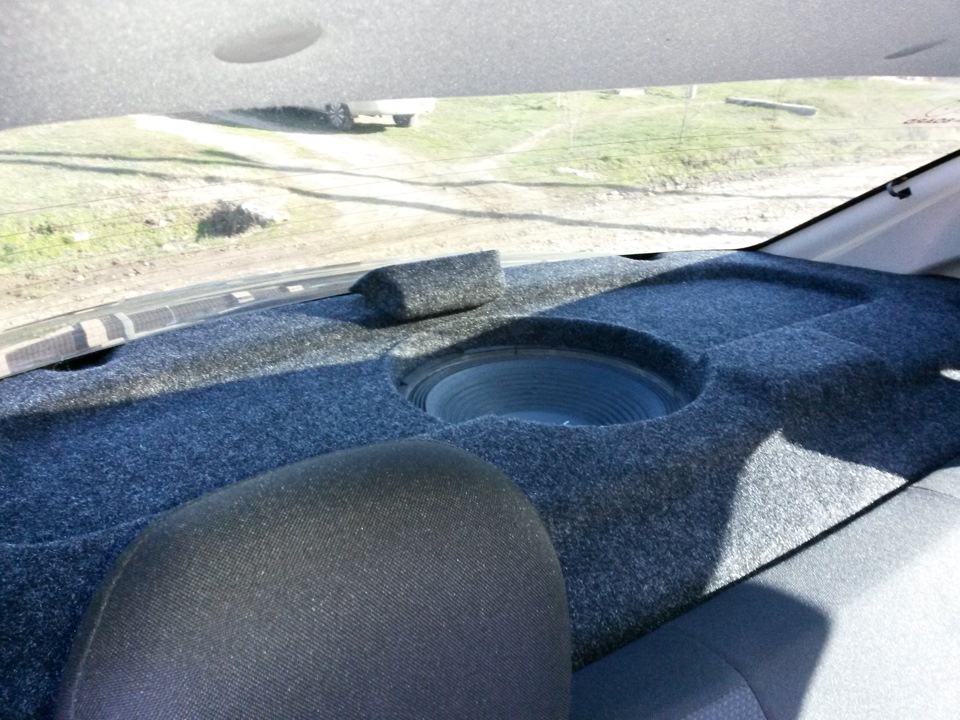

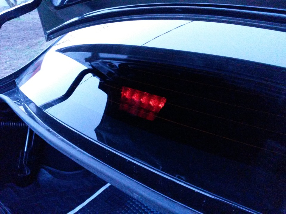

Наконец-то доделал обшивку задней полки. Работа растянулась, т.к. почти два месяца ждал светодиодный повторитель стопсигнала из Китая-хотелось сделать все разом.

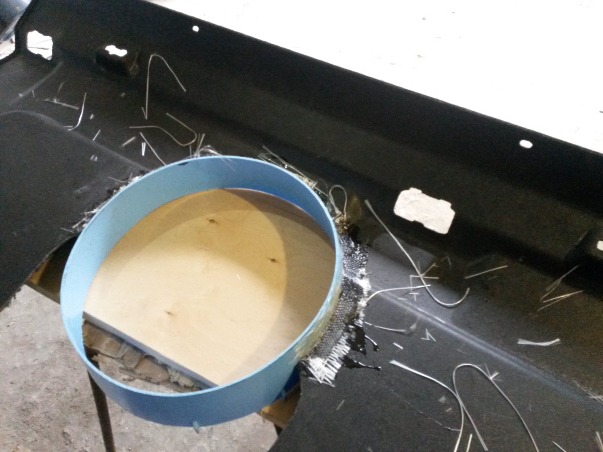

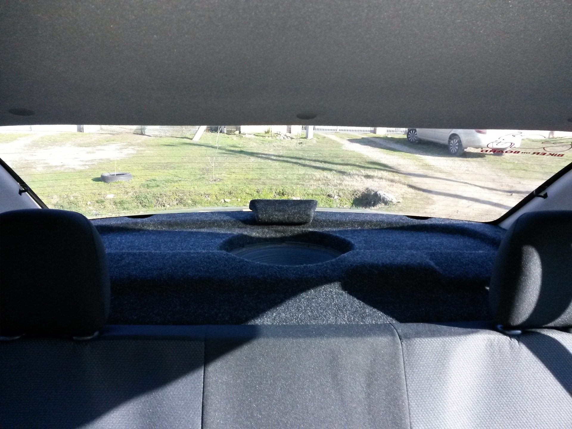

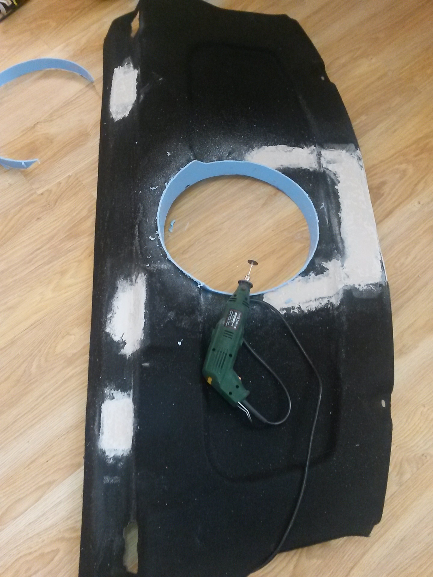

У Логана высокая обшивка полки, ее уровень заметно выше диффузора динамика. Поэтому пришлось сопрягать овально-конусообразное со сложным профилем этой обшивки.

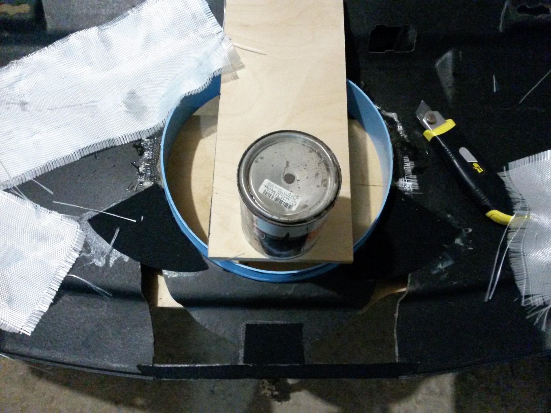

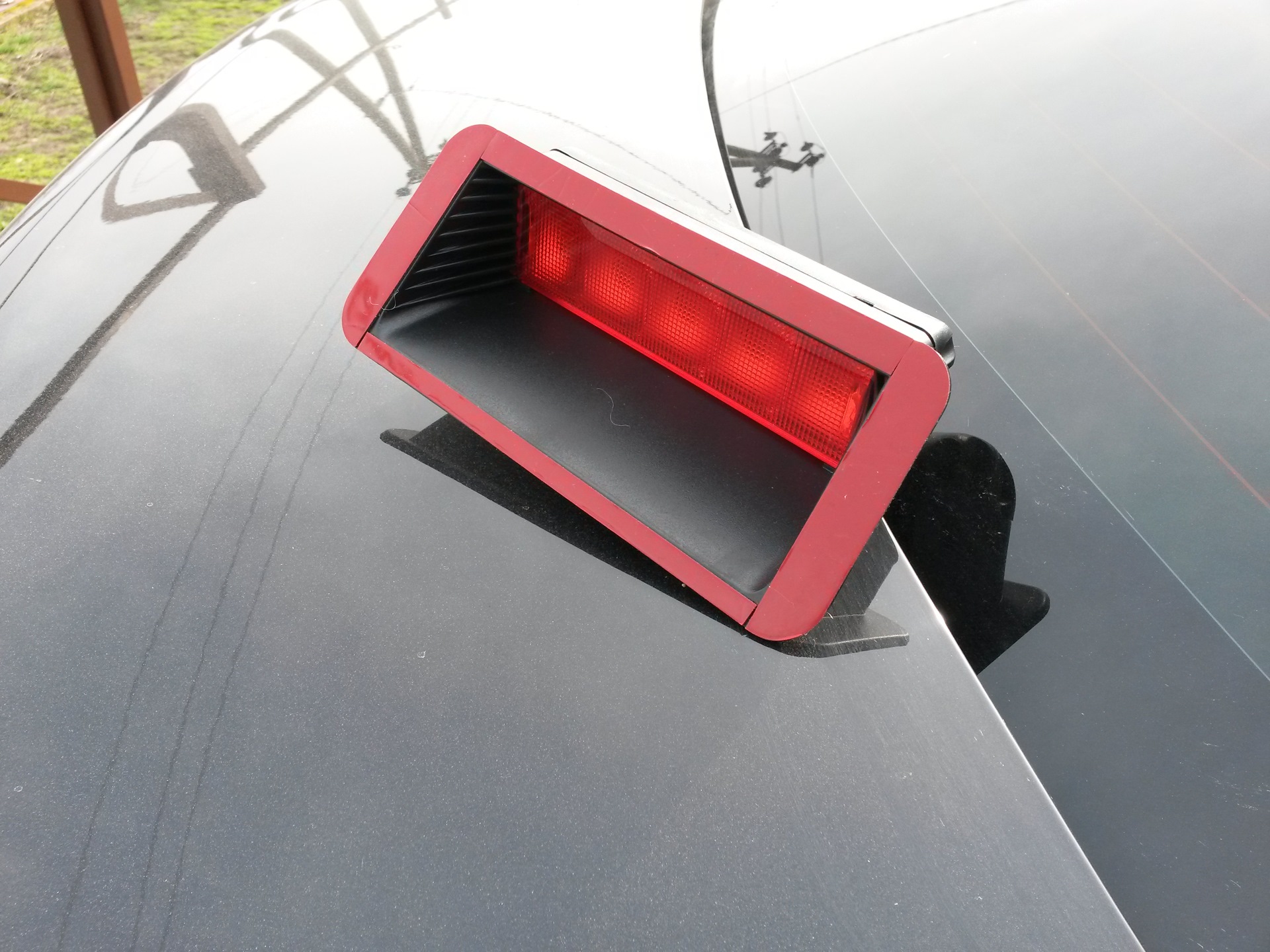

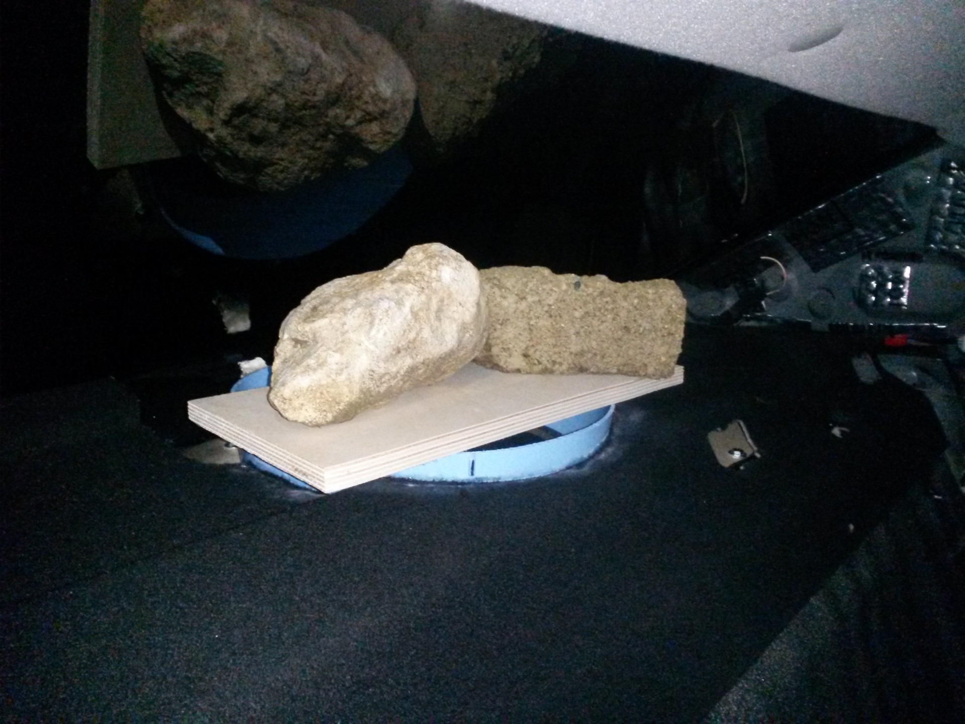

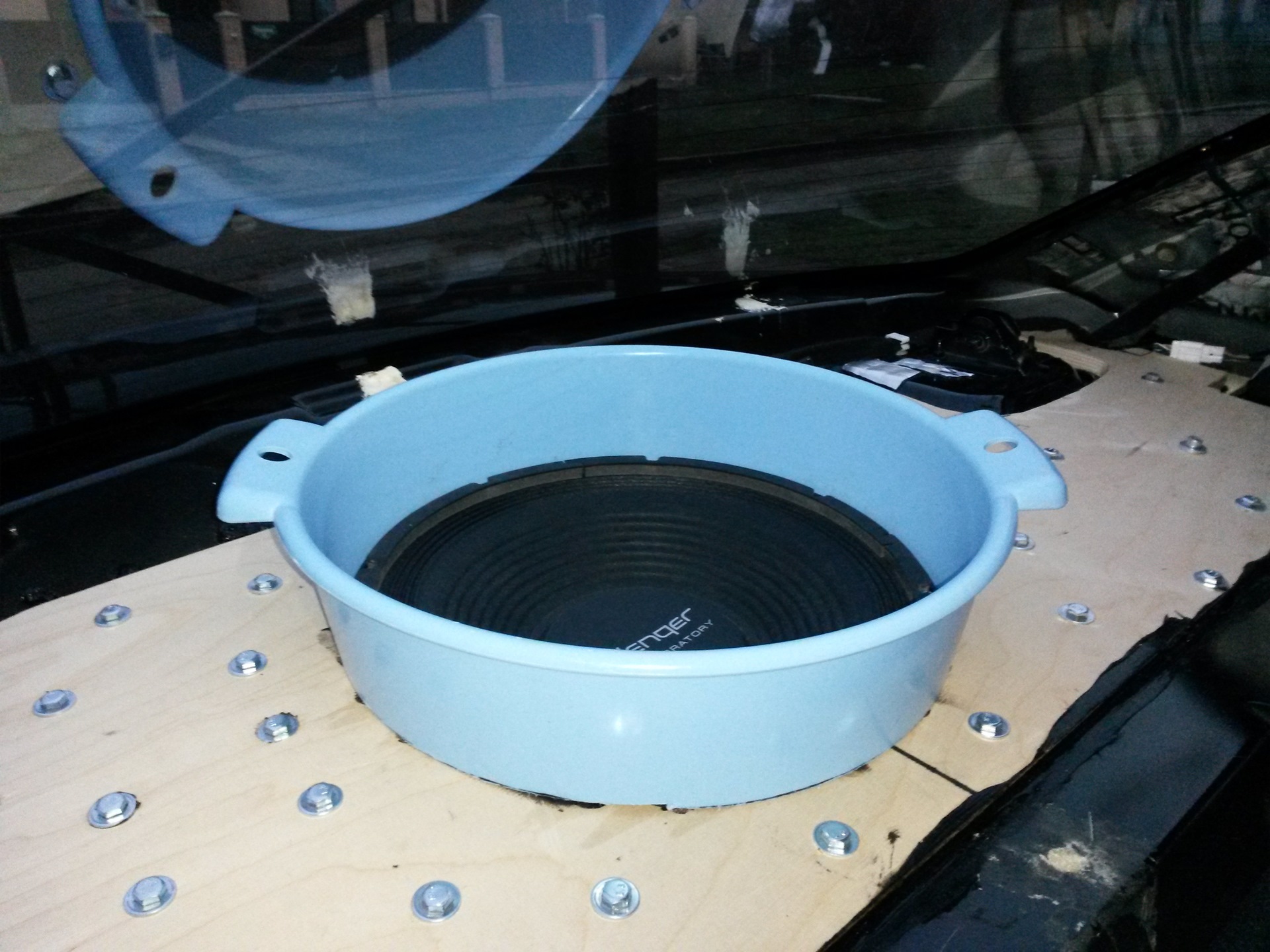

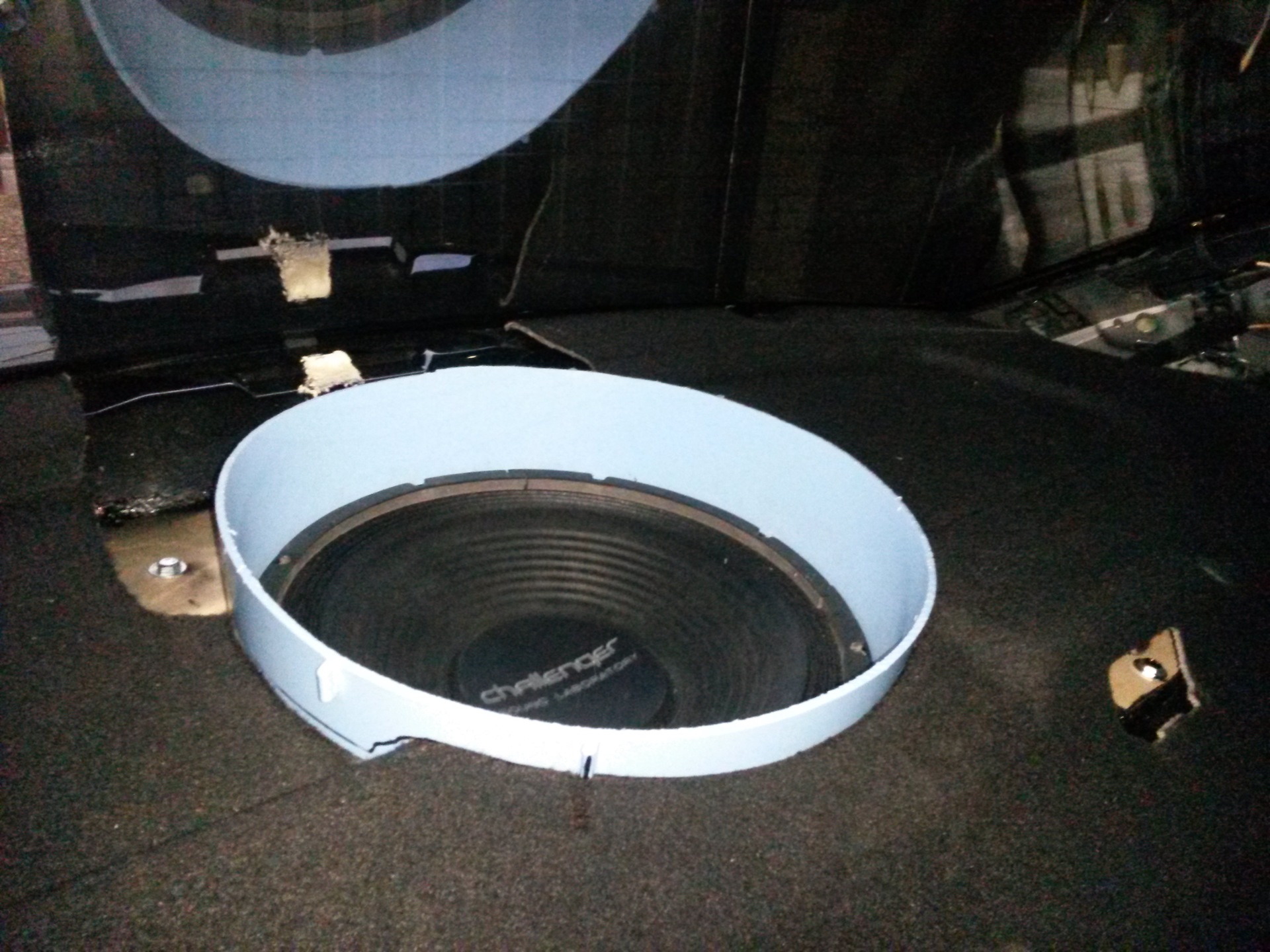

Сначала был удален "горб" штатного повторителя стопсигнала, т.к. он не вписывался в окружность, да и хотелось светодиодный повторитель. Затем был зарезан пластиковый тазик для стирки белья-подарок тещи)).
Далее настала очередь стеклоткани, полиэфирной смолы и армированной шпаклёвки. Из подходящих кусочков была собрана задняя часть обшивки. Пришлось формировать контуры полки которых не существовало в оригинале. Все скреплено стеклотканью и выравнено шпаклёвкой.
Затем обшивка была проклеена виброизоляцией, шумкой и была обтянута карпетом. В заключении был установлен светодиодный повторитель стопа.

А как головка закреплена на полке? Она прикручена, или висит "в тазике" в клин?
Прикручена на всю толщину полки через усовые гайки.
Жестко, сурово, но верно)))
Спасибо.
Тазик там просто внешее оформление.
Супер получилось !

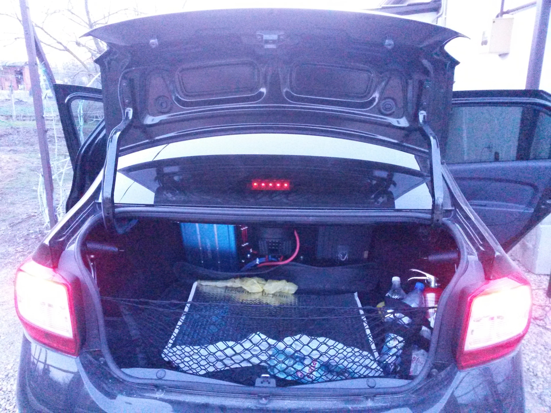

А как играет? Просто в багажник?
)). Играет в салон. Представь, что багажник это большой корпус сабвуфера.
Багажник не герметичный и как в коробе играть не будет.
Конечно не будет-будет играть лучше.

Нижняя часть тазика осталась и продолжает служить верой и правдой. Теща пока не вкуривает, что он стал менее глубоким)).

где сетку брали в гагажнике?
Эта штатная сетка с Kia picanto. Раньше был у меня такой автомобиль.
