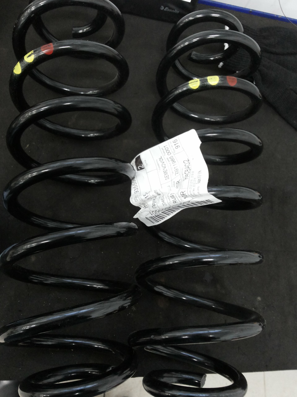

Напоминаю, что при прохождении очередного ТО замечательный мастер при подъеме обнаружил по звуку поломку задней правой пружины. Как я ездил и не слышал, не пойму…
В итоге, поломавшись по поводу неплановых трат, сделал заказ на оригинальные пружины… Сделал предоплату половину…
Сегодня заехал на замену.

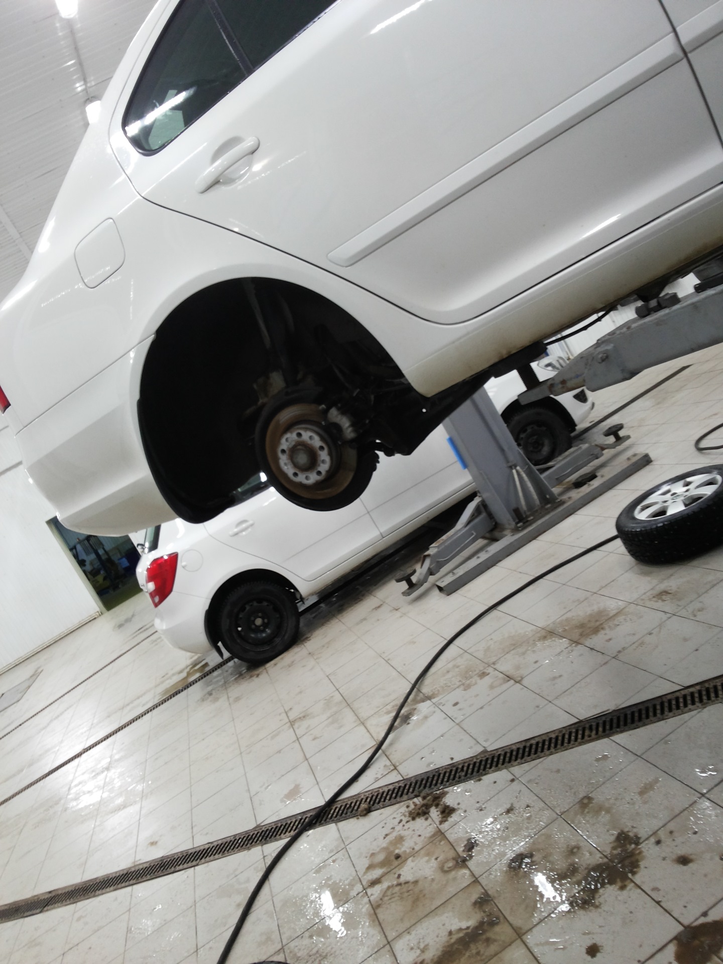

Попал на подъемник к тому же мастеру. Пружинки мои принесли со склада
Подняли, быстро сняли оба колеса и приступили к замене. Сразу поменяли правую, обиженную. Вот итог
Вот на ее месте свеженькая
Цена всего удовольствия жуткая, каждая пружина по 5500, и работа с мойкой 1600.
Так что вот так. Теперь собираю деньги на сайлентблоки и тормозные колодки.

Эти пружины 2-2.5 рубля стоят! Я себе поставил от Турана пружины: длина та же а толщина 12.75 мм, на 0.5 толще наших! Круто получилось!

4295088 пружин длина одинаковая. Толщина ППД 12.25 замена 12.75.
Стало плотнее. Я еще проставки впендюрил +30 мм стало 75 см от земли до арки резина 195/65/15
