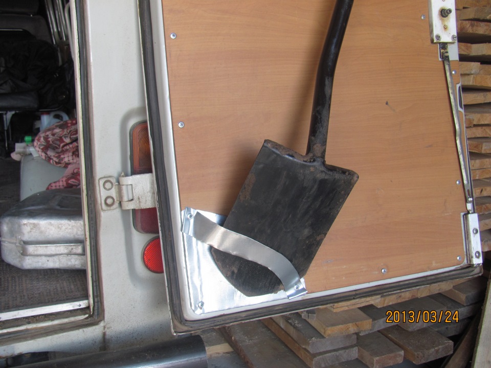

Также, привесил на заднюю правую дверь Фискаря.
Получилось просто и удобно.

Класно с лопатой придумал думаю тагже сделать
