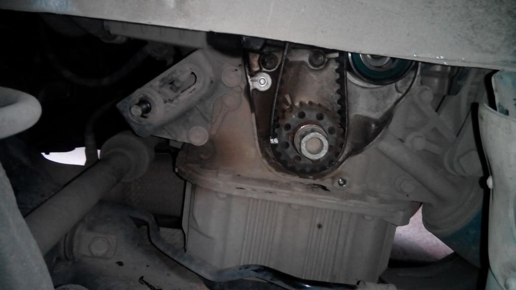

9. Далее проворачиваем коленвал и выставляем метки внизу и вверху. На нижней шестерне метку совмещаем с отливом на блоке, а верхняя через отверстие в шкиве с меткой на ГБЦ.
10.Для удобства я сделал метки на ремне и нижней шестерне лаком для ногтей (позаимствовал у жены). Также я выкручивал свечи, чтоб легче было крутить двигатель.

12. Переносим метки со старого ремня на новый очень внимательно. Лучше лишний раз перепроверить.
13. Прикручиваем новые ролики и одеваем ремень на место. Проверяем чтоб метки на ремне и шестернях совпали.
14. Верхним роликом натягиваем ремень. Проворачиваем коленвал несколько раз. Еще раз убеждаемся, что метки совпадают и можно приступить к сборке. Собираем всё обратной последовательности.

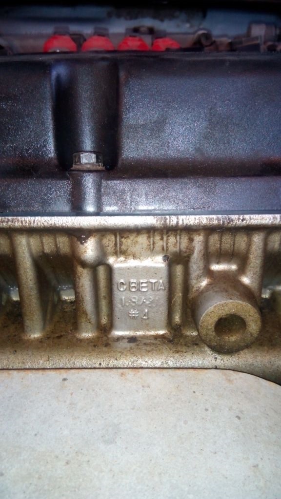

И ещё порадовала надпись на головке
За качество фото извиняюсь. Снимал на гаечный ключ…

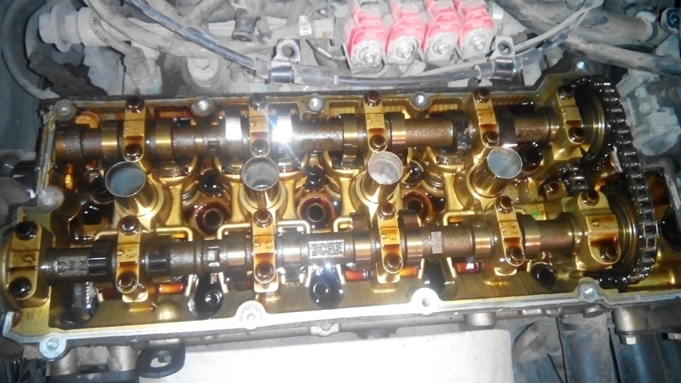

Хорошая работа! Не могу понять, а почему один распредвал?
На двигателях Бета идет привод ремнём ГРМ на один распредвал, А второй через цепь от первого работает.
