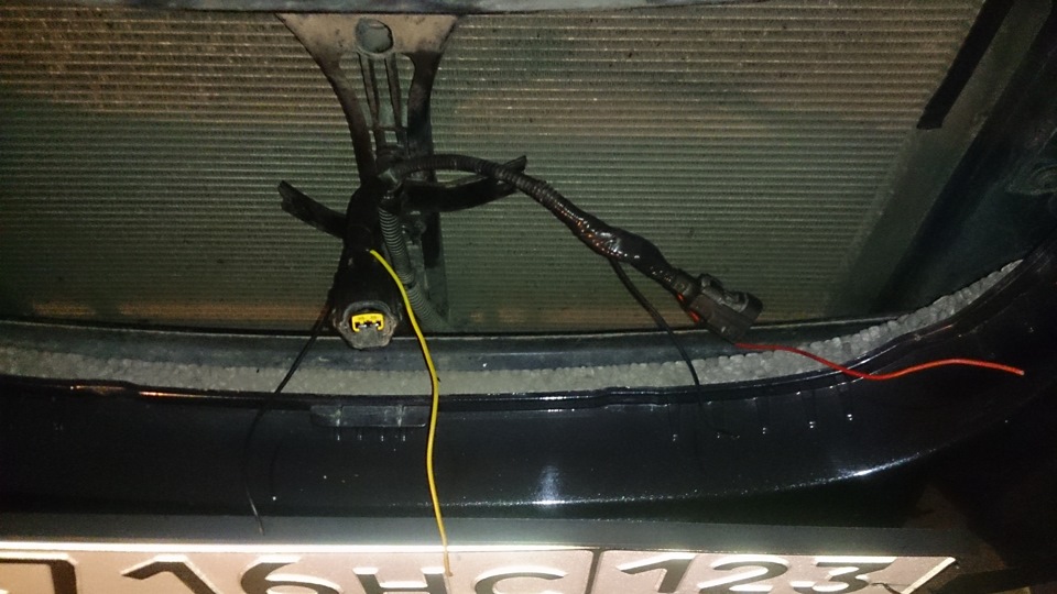

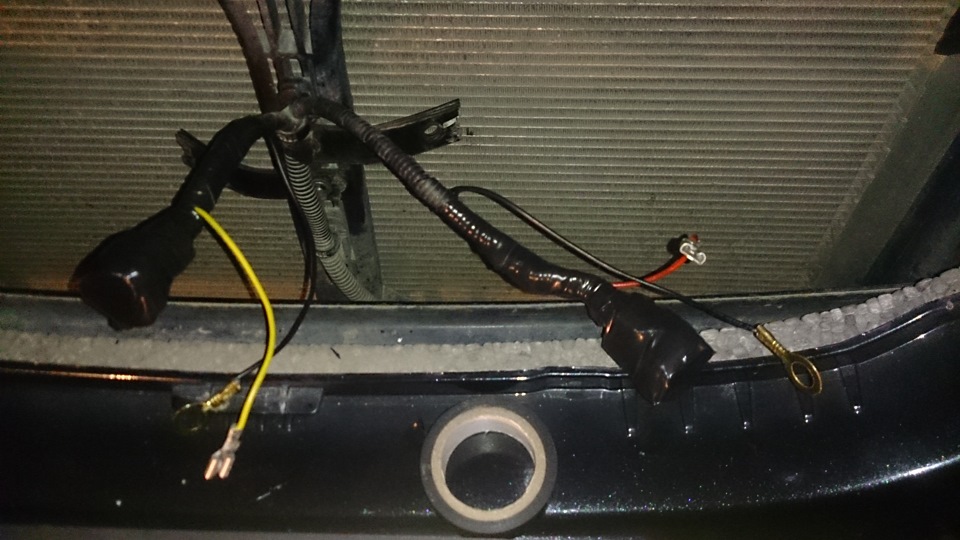

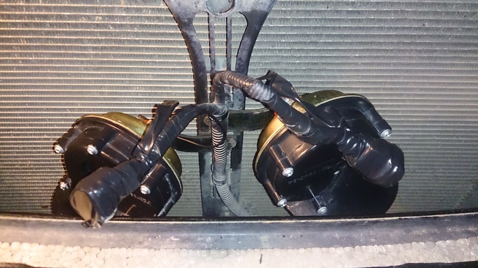

Установил на днях клаксон от волги с двумя ракушками, тон низкий, тон высокий!) перед продажей снял со старой моей элантры, если интересно можете посмотреть на том бортжурнале.Вот они дождались новое авто, и установлены на законное место).Результатом доволен по сравнению со штатным гудком.
Кста возникла небольшая проблемка с установкой, пришлось выводить массу так как крепление возле радиатора оказался пластиковым, но решил и эту проблему)

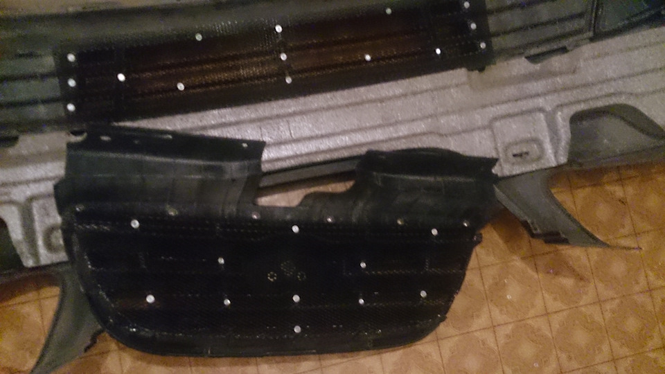

Поставишь непожалеешь! Вещь очень хорошая ещё если скидывать бампер будешь прикупи сеточку для защиты радиатора на драйве выкладывали ребята, тоже нужная штука) я лично её крепил саморезами, кто то хомутами.

Вот такая чёрная мелкая алюминиевая
клема надо было термо трубкой закрыть…
Я плюсовую герметиком селиновым замазал)
Привет! а как ты решетку радиаторную снял?.. )
спасибо.
Геморно было) но опыт есть уже, пластиковые хрени выкручиваешь воздухан держится на 2 болтах выкрути отвел в сторону затем нащупываешь из нутри одной рукой болты там их 6 штук с низа до верха и гибкой отверткой с четырехграниками нажевляешь и откручиваешь, либо с низу пластиковую защиту снял и той же отверткой крутишь))
