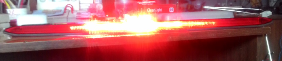

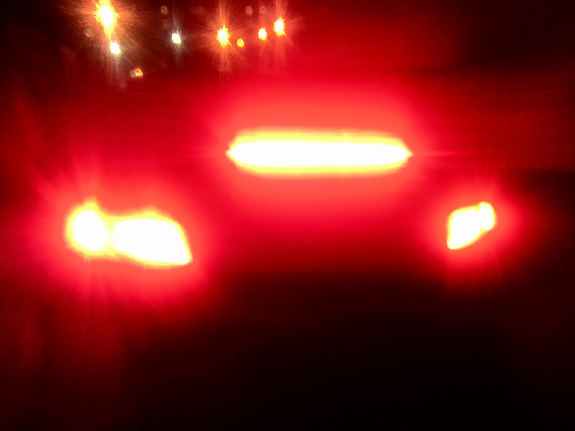

Штатный стоп сигнал в спойлере не использует всего пространства, которое под него отведено
Вместо 6 стоковых диодов и рассеивателя поставил 108 светодиодов 3528, подключил через преобразователь на 12в; при изготовлении платы есть один нюанс: диоды необходимо сдвинуть к верхнему краю платы, чтобы при монтаже в корпус они были по центру
