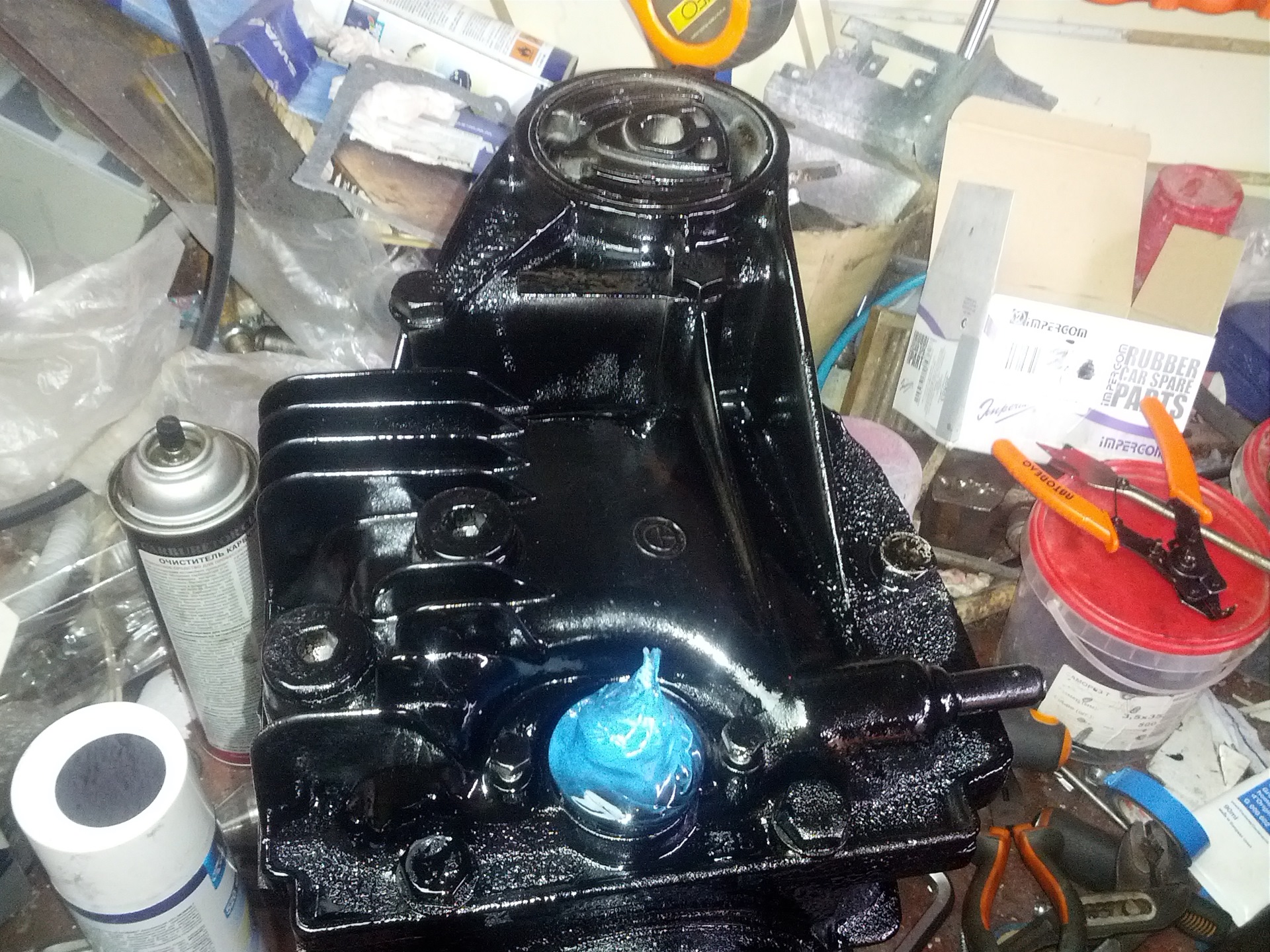

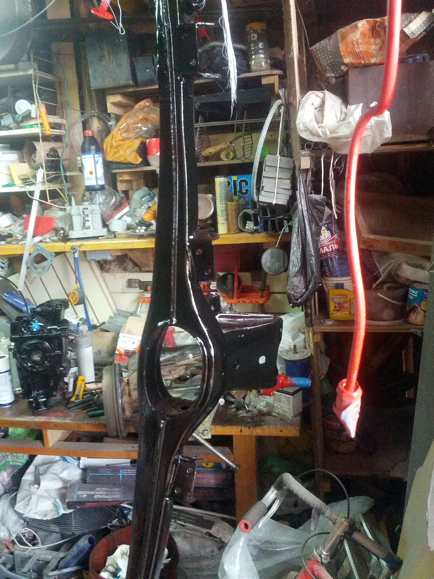

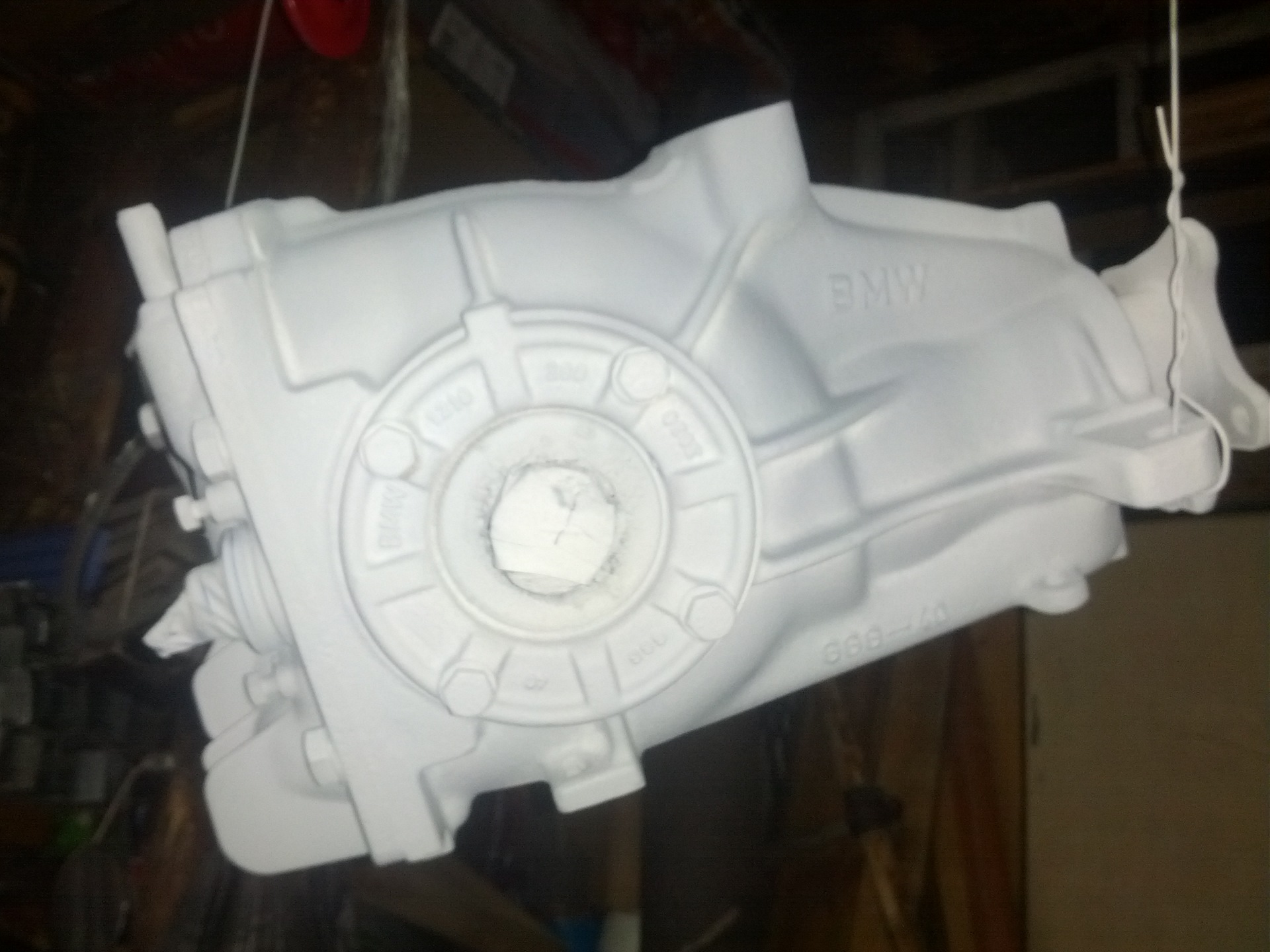

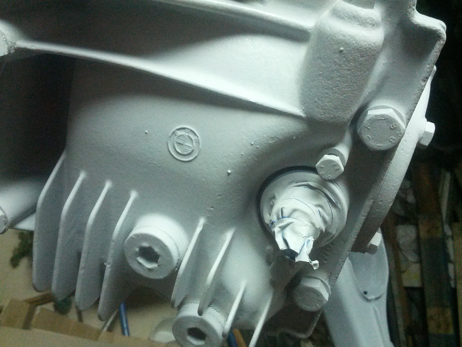

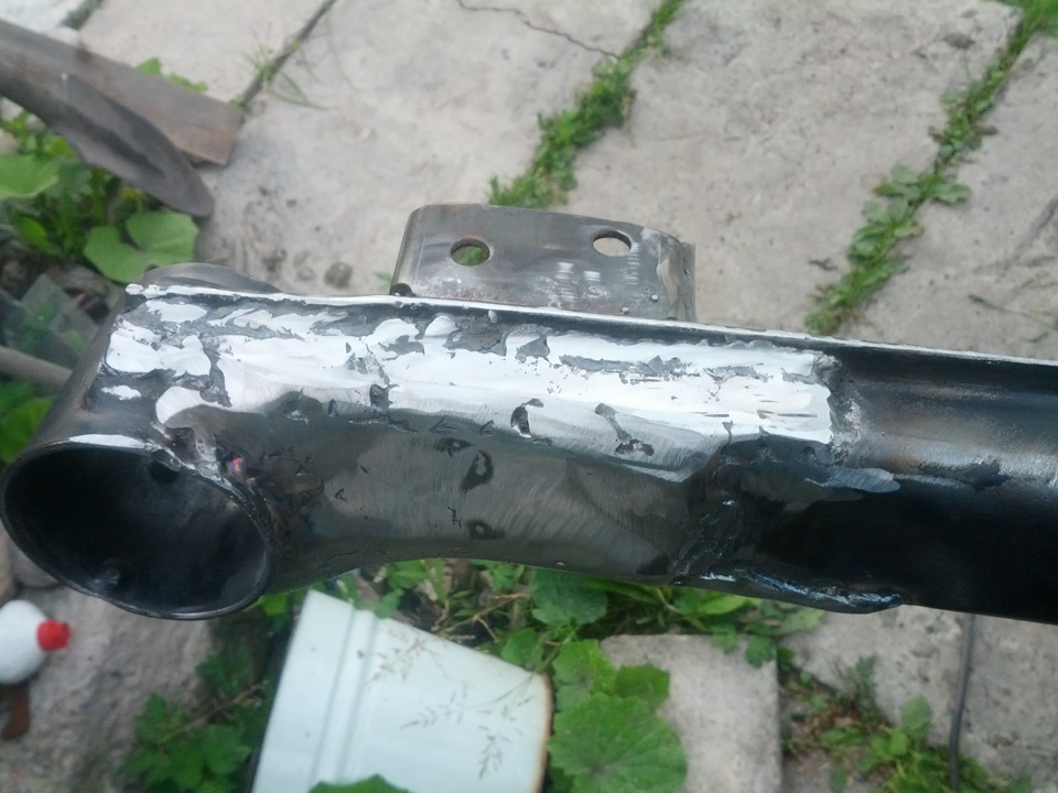

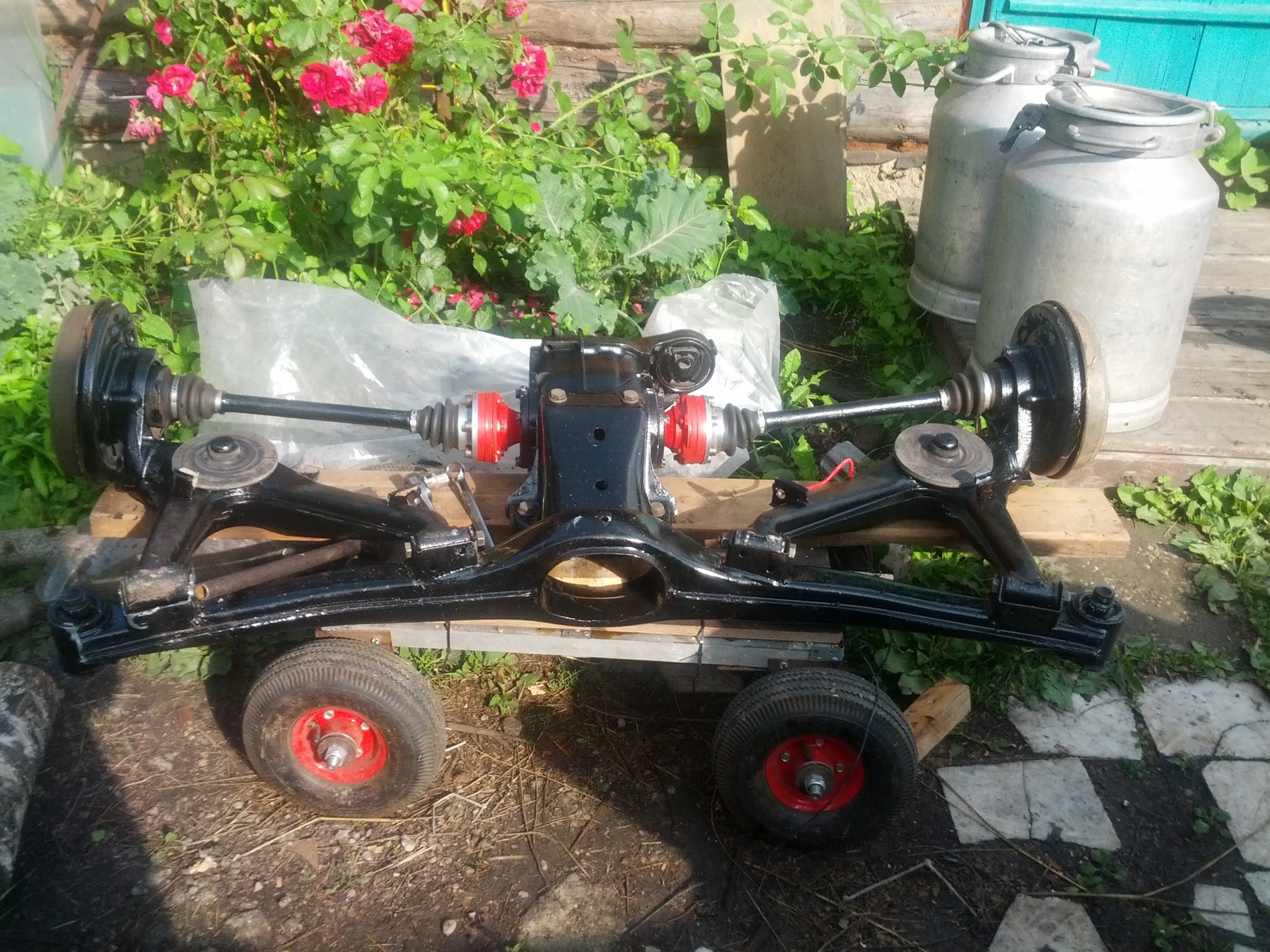

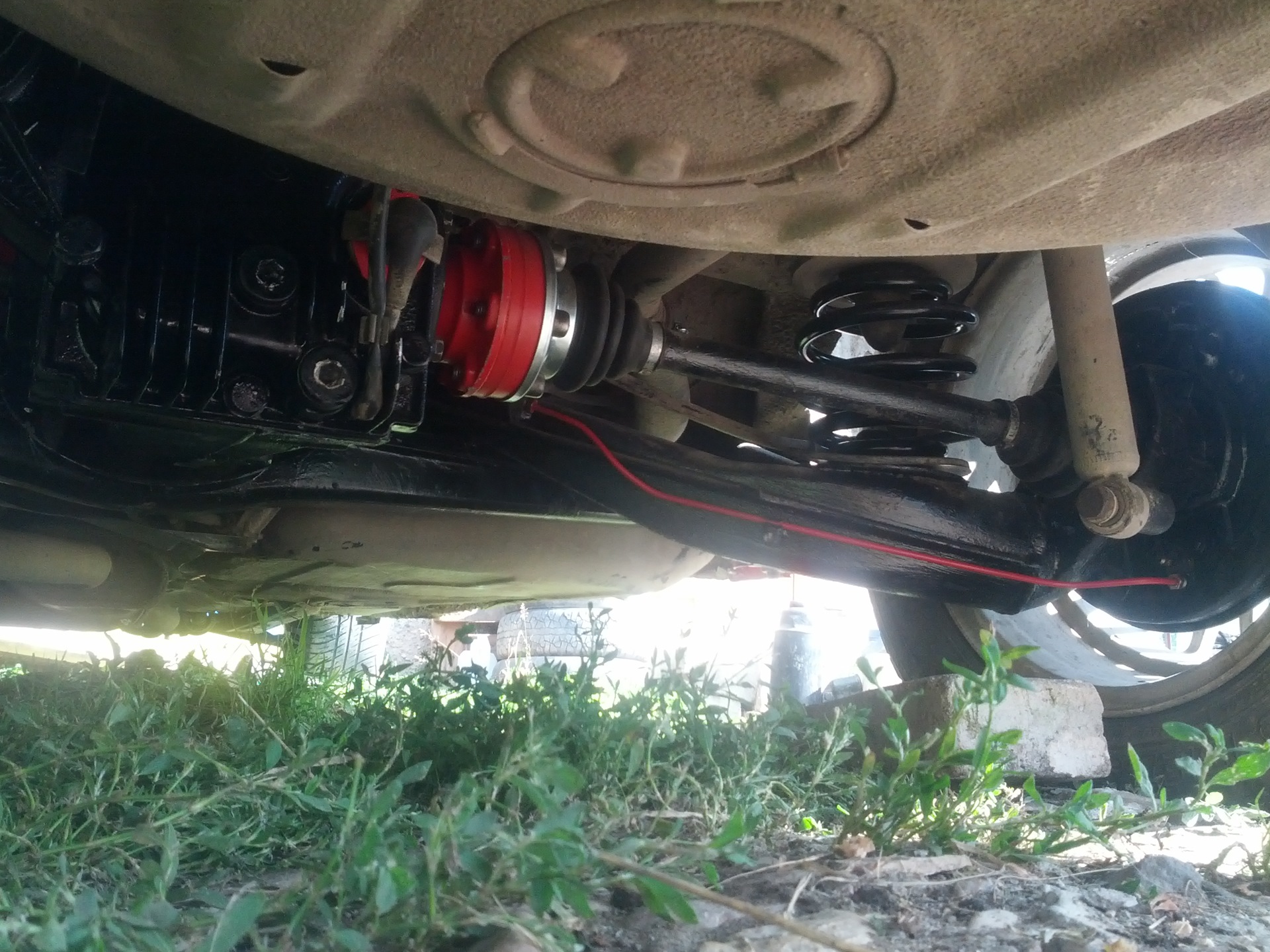

Так вот, редуктор загрунтовал и покрасил.
После того как всё подсохло, поменял сальники на Corteco.

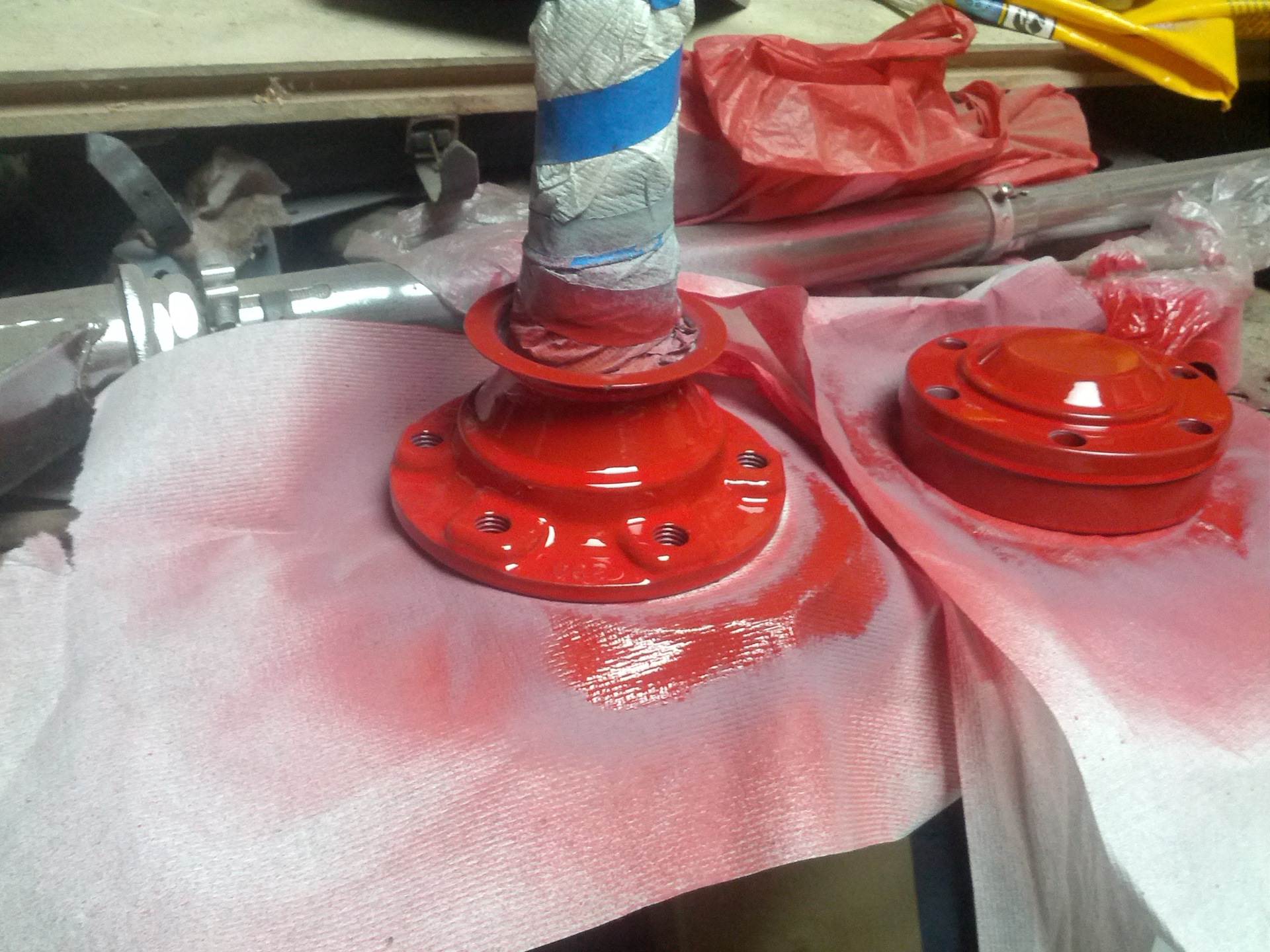

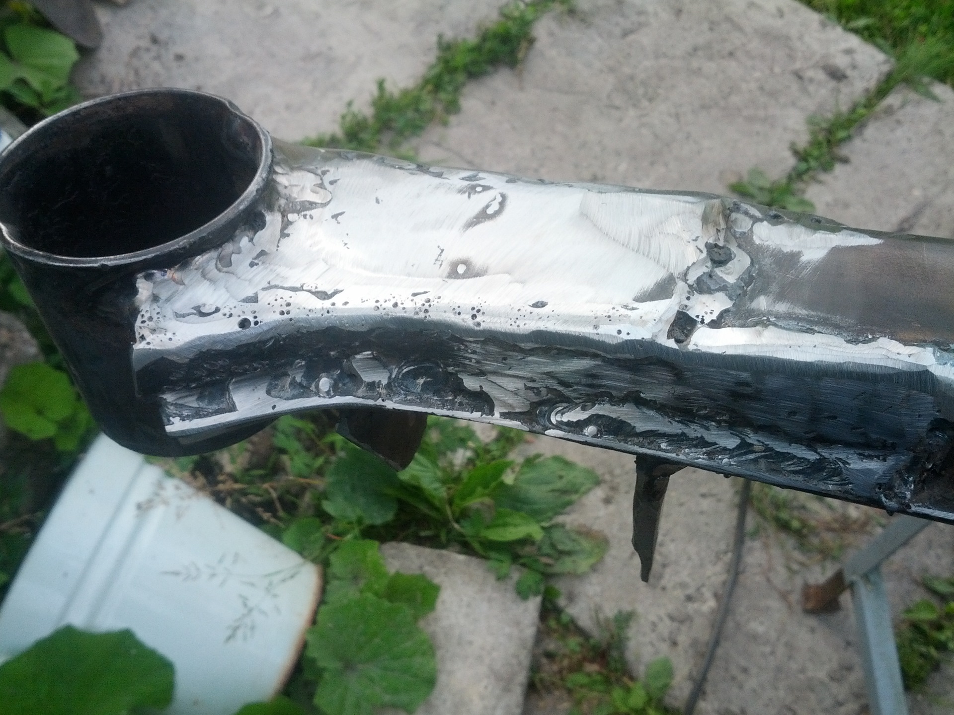

Почистил тормозные трубки и тоже их покрасил. В красный. Спортивный красный.

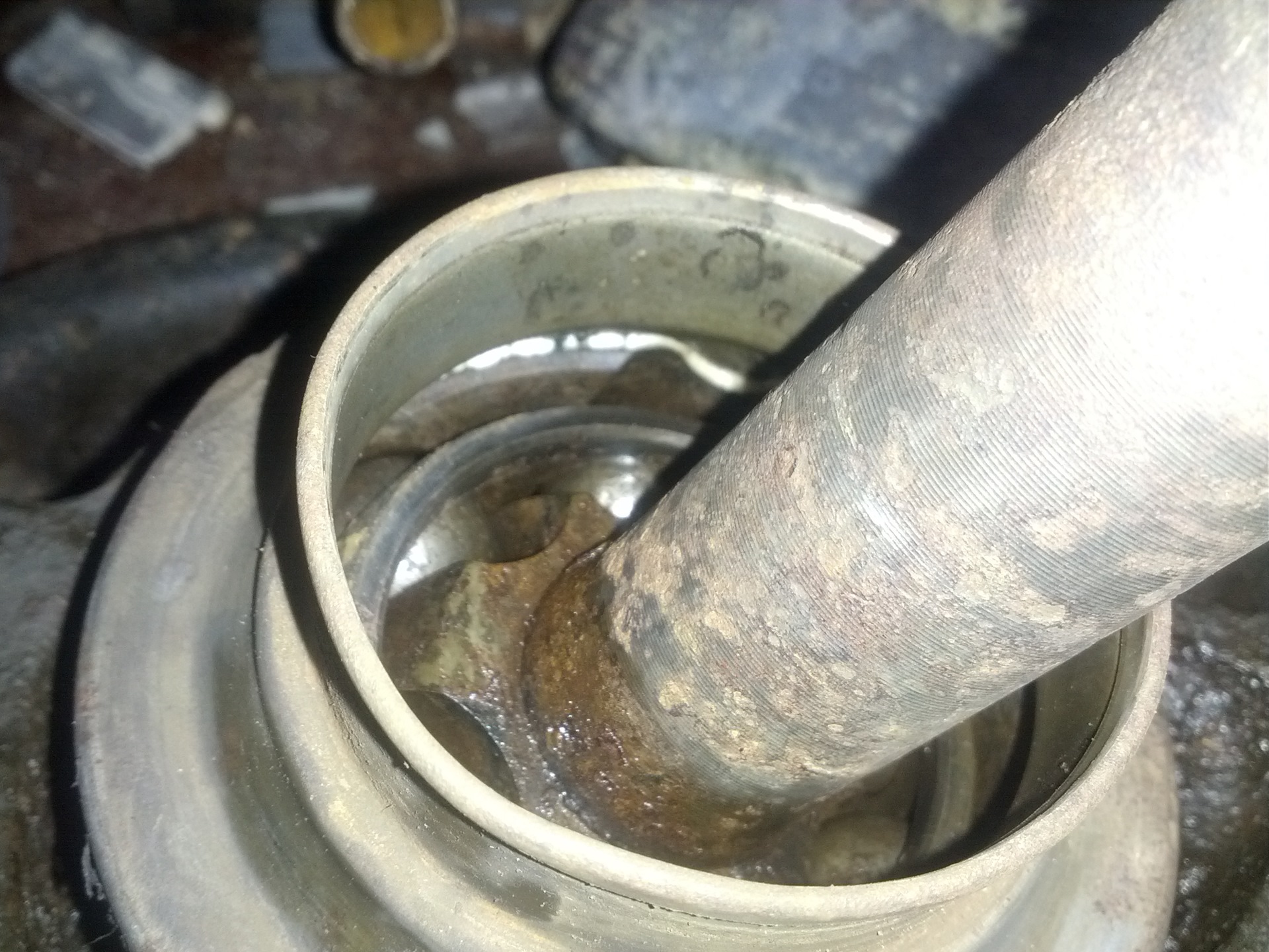

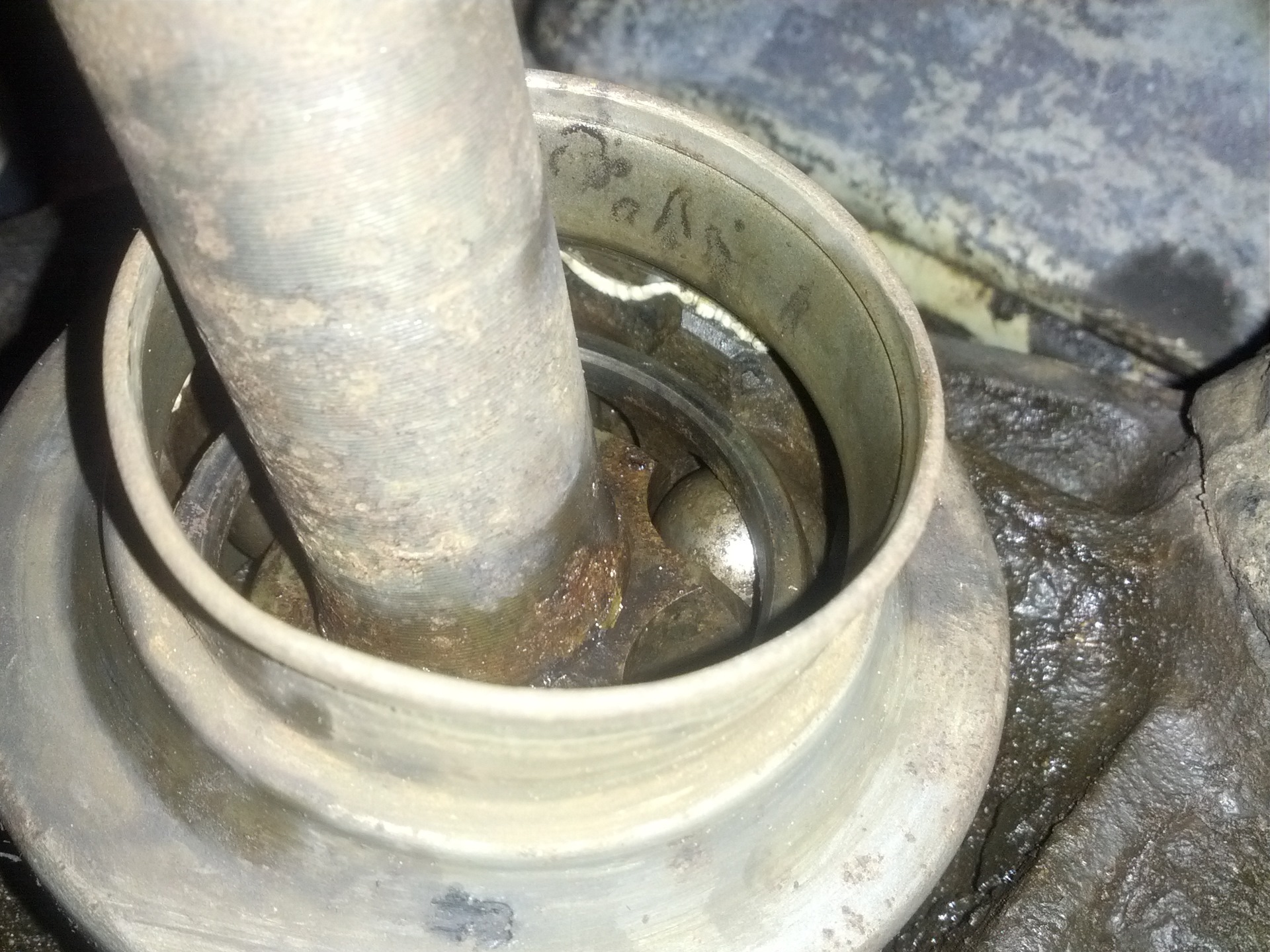

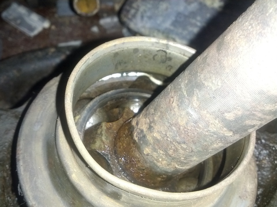

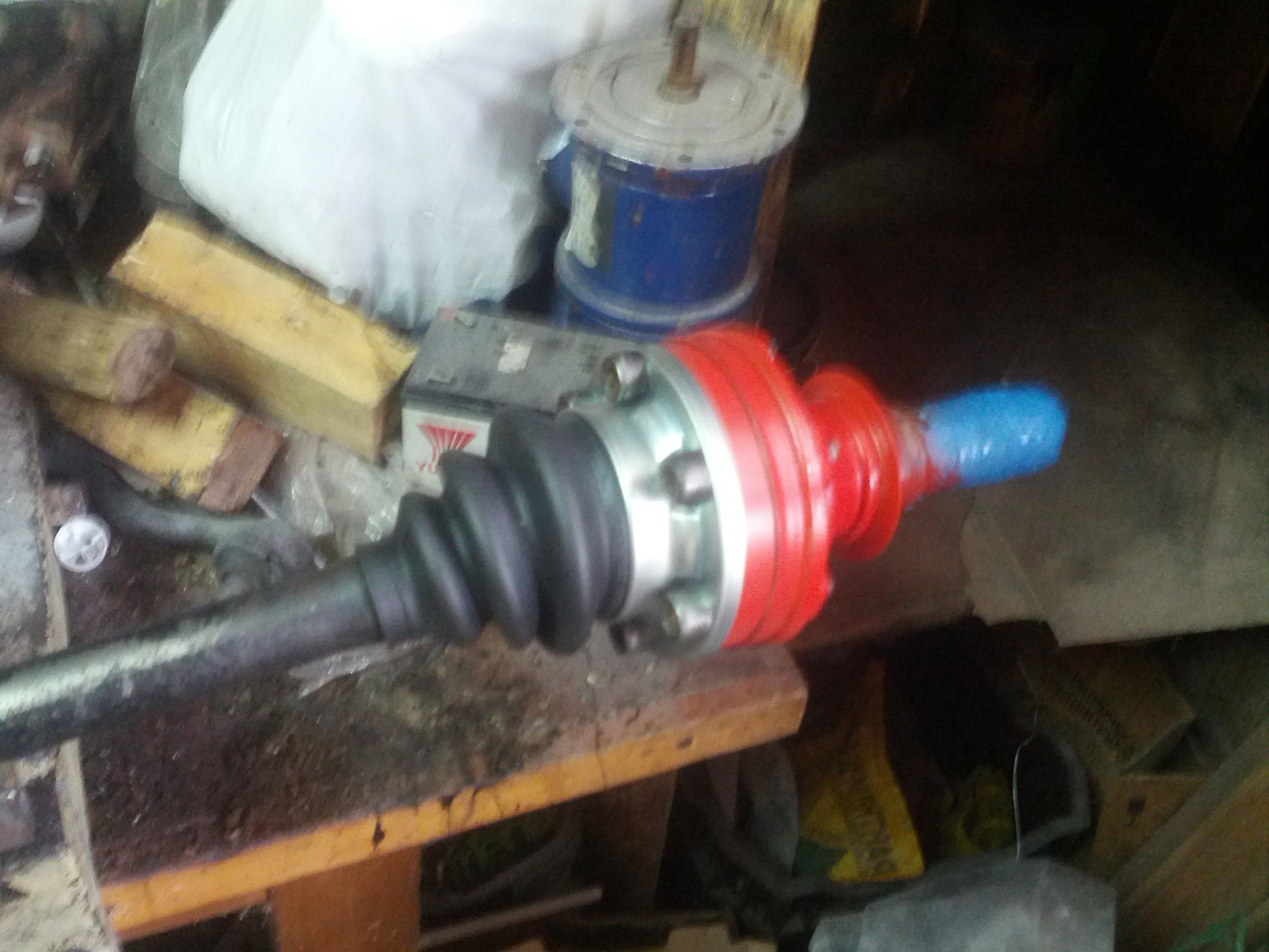

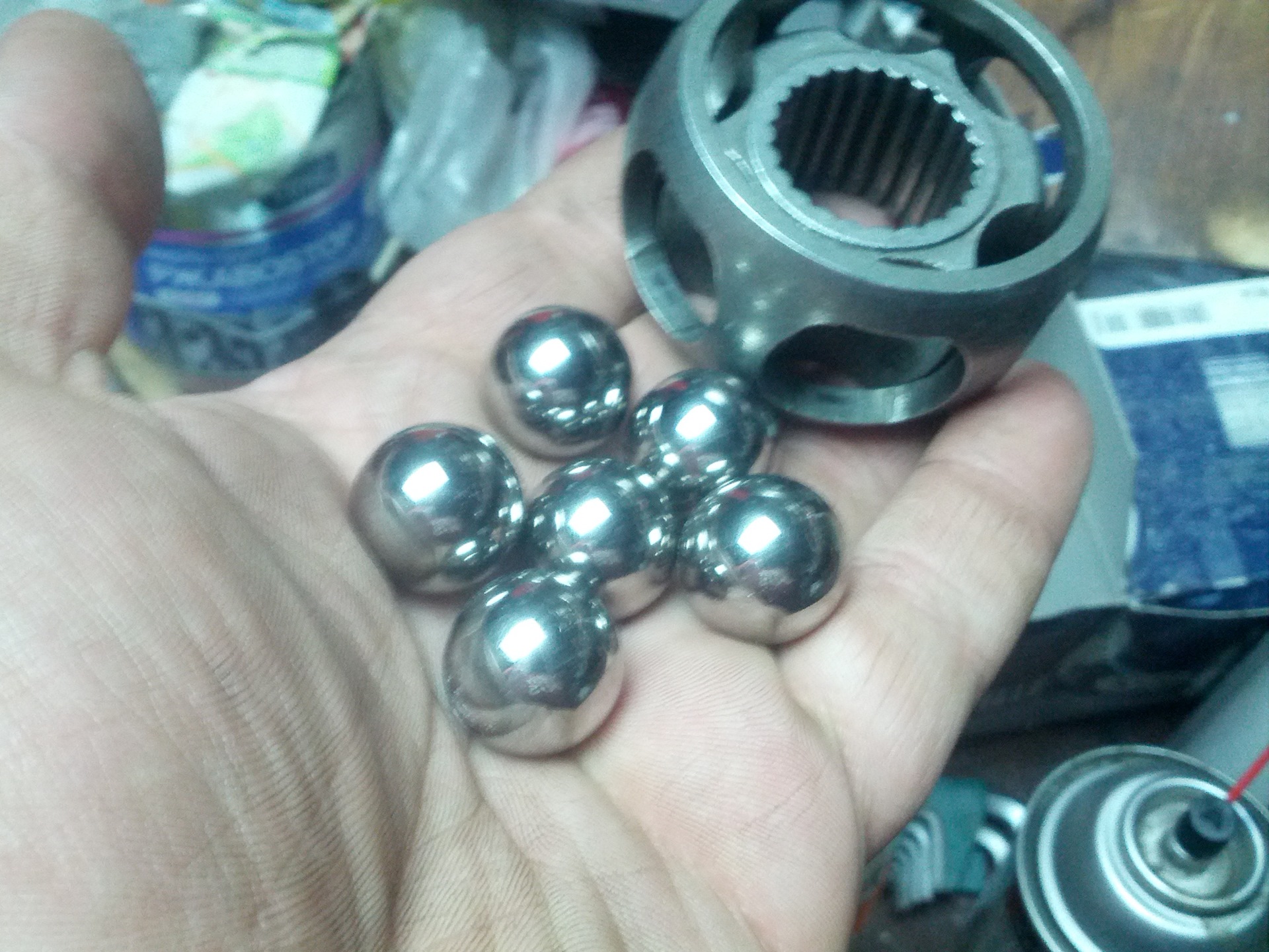

Вскрытие показало что один из 4х шрусов был немного в ржавчине, но ничего страшного, промыть и заново набить смазки.
Сайленты рычагов менять не стал, ибо как новые.

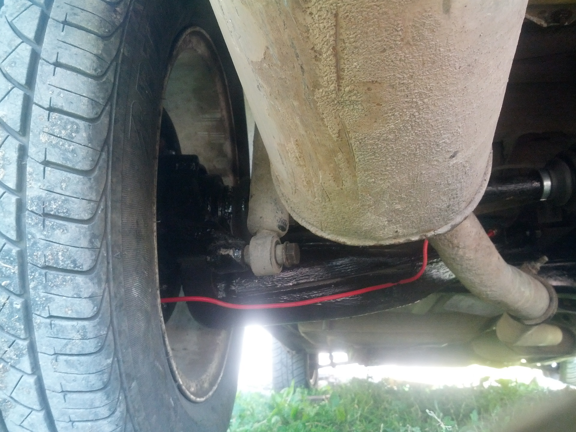

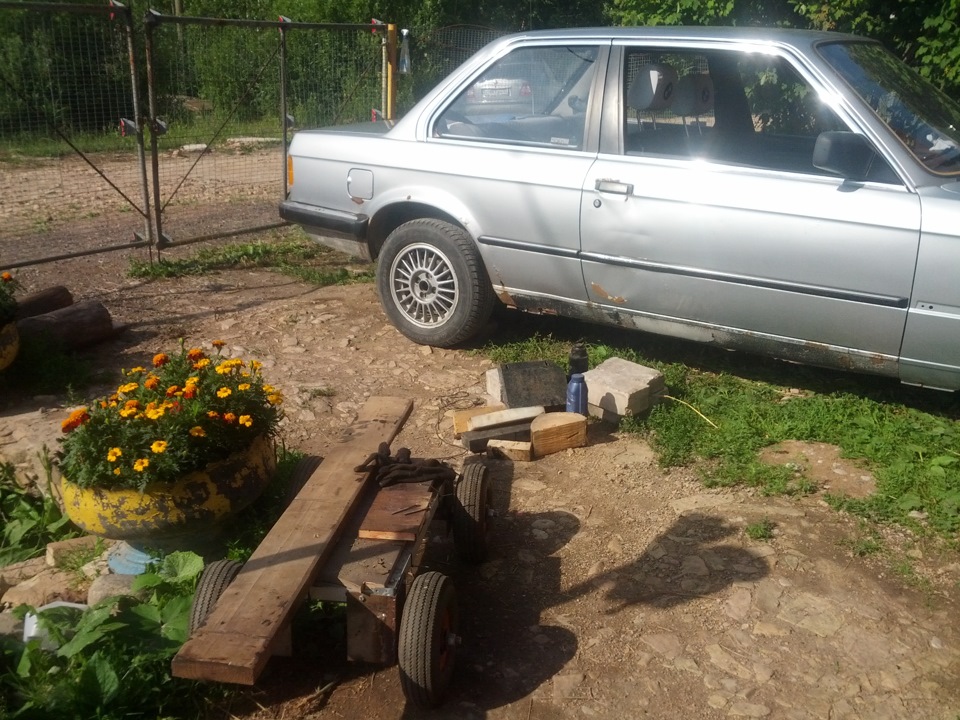

Всё собрал и поставил на место.
Получилось всё офигенно.
пыльники шруса внутренний 1296
пыльники шруса внешний 608
сайлентблоки задней балки 1098
Febi 04911 Сайлентблок балки задней
Ruville 755004 Пыльник шруса внутренний
Impergom 30503 Пыльник приводного вала, комплект

Ну ты прям молодец! Всё так красиво сделал))
красиво пока новое, а сейчас уже все трубочки облезли, надо будет делать заново, с заменой на новые тормозные трубки и шланги.
