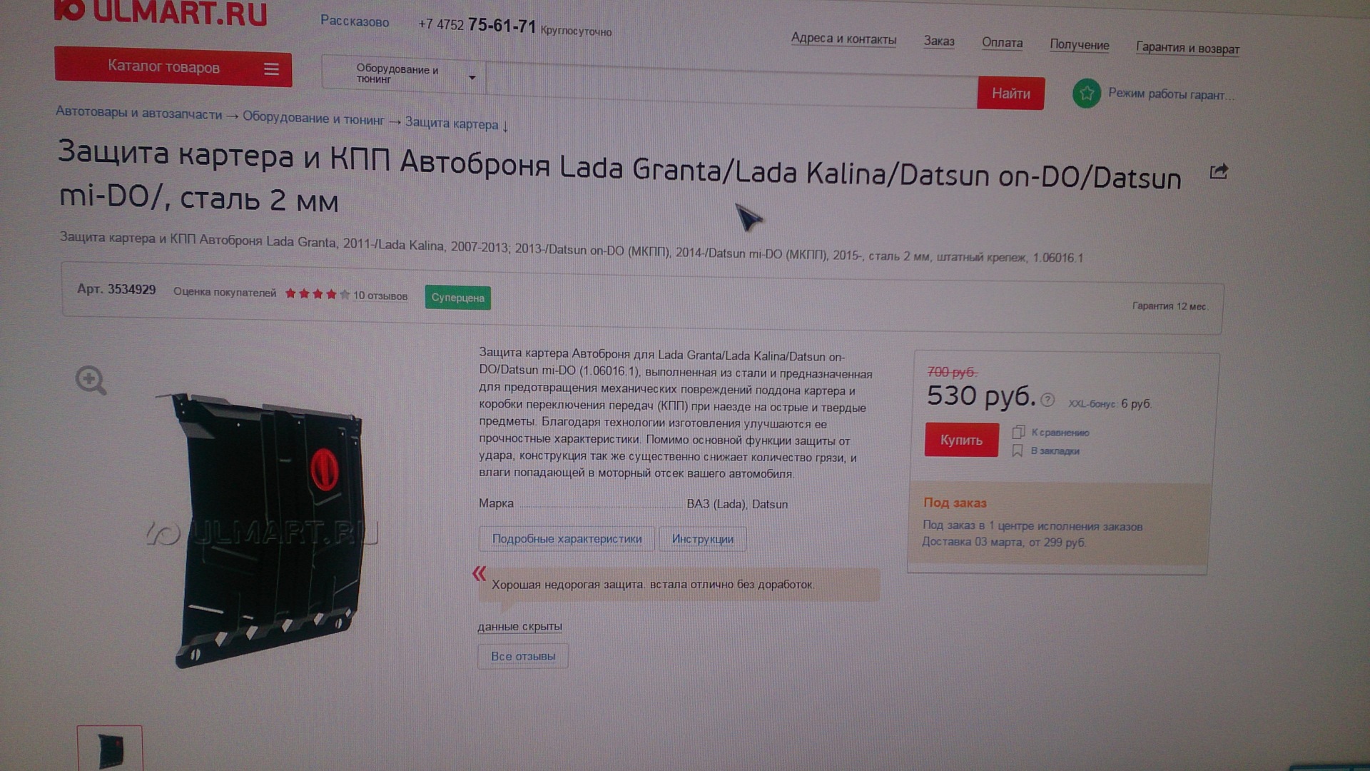

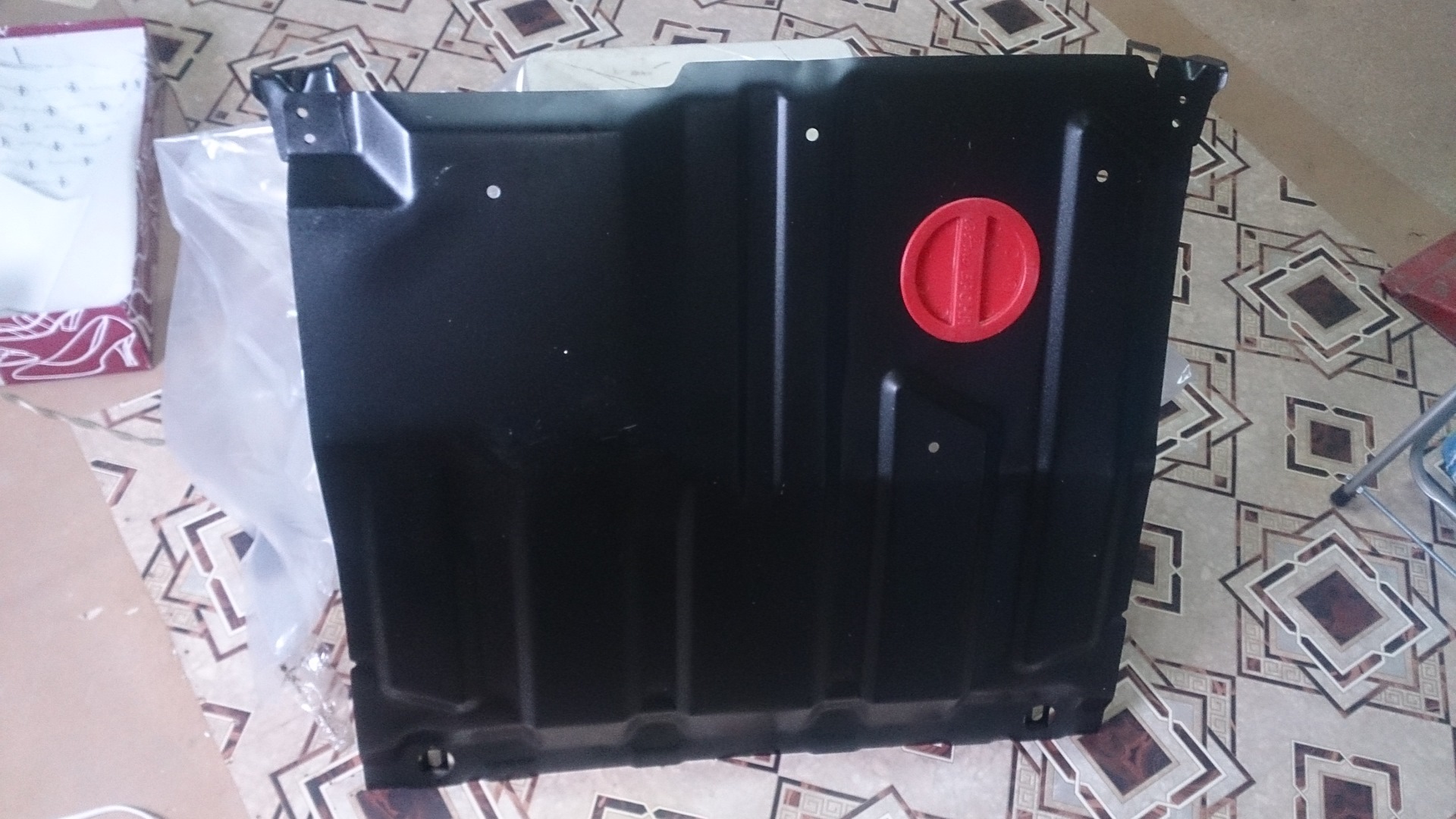

Так что 1 раз увидев в Юлмарте защиту картера Автоброня 1.06016.1 (в описании Юлмарта значилось 2мм) за 550 р не мог забыть про неё. В БИ-БИ видел защиту Шериф 27.2464 по цене что то вроде 1200 р, показалось дорого да и по описанию 1.5 мм толщиной. Хотел уже заказать автоброню но её почему то резко не оказалось в наличии, сейчас увидев её в наличии спешно заказал и благополучно получил — кстати она также резко закончилась и сейчас есть только в Питере и Москве.

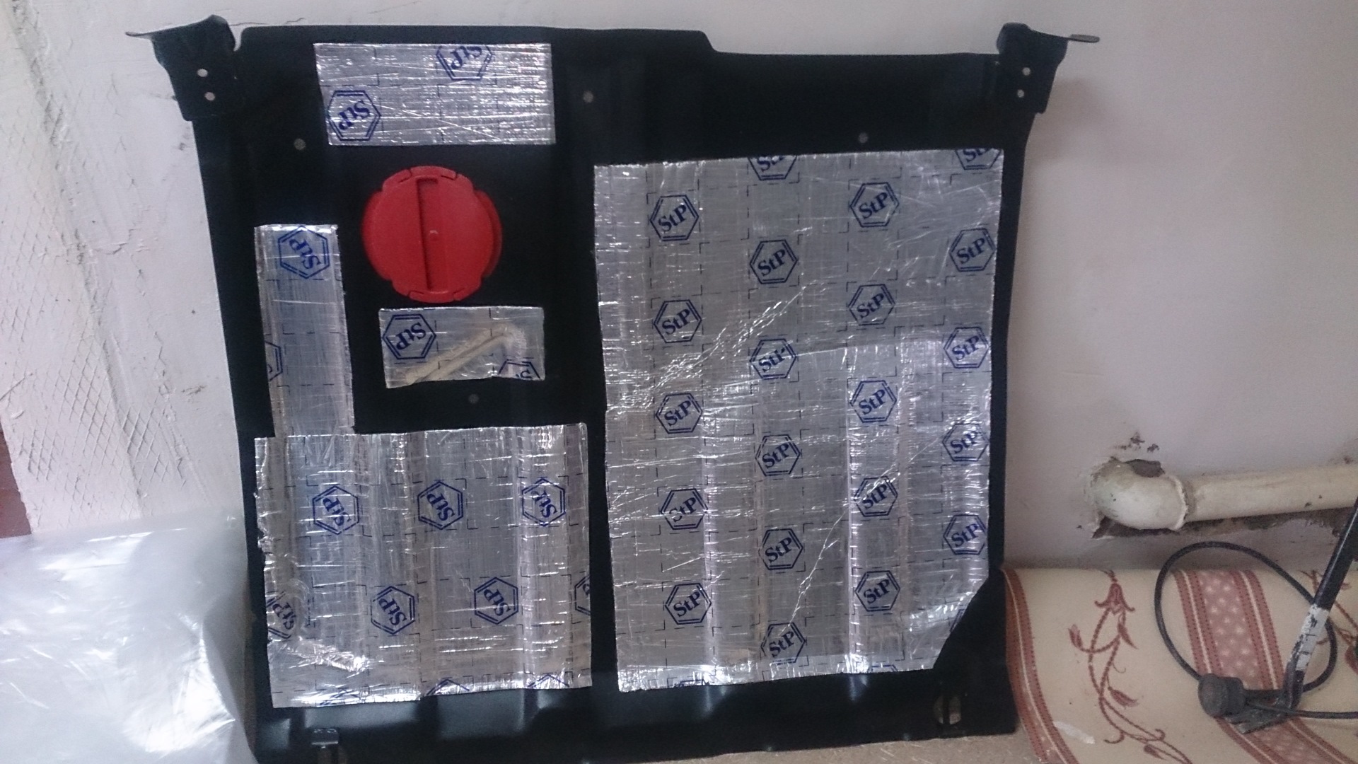

Получив. посмотрел. покрутил — ну достаточно ребер жесткости. кое от чего защитит. в отличии от штатки. которую прут арматуры насквозь просечет вместе со всем что за ней…
Подумав, что все же возможно вибрации с её стороны, подготовил её к эксплуатации, обклеив её STP Silver с внутренней стороны — после этого звон она уже не издает совершенно.

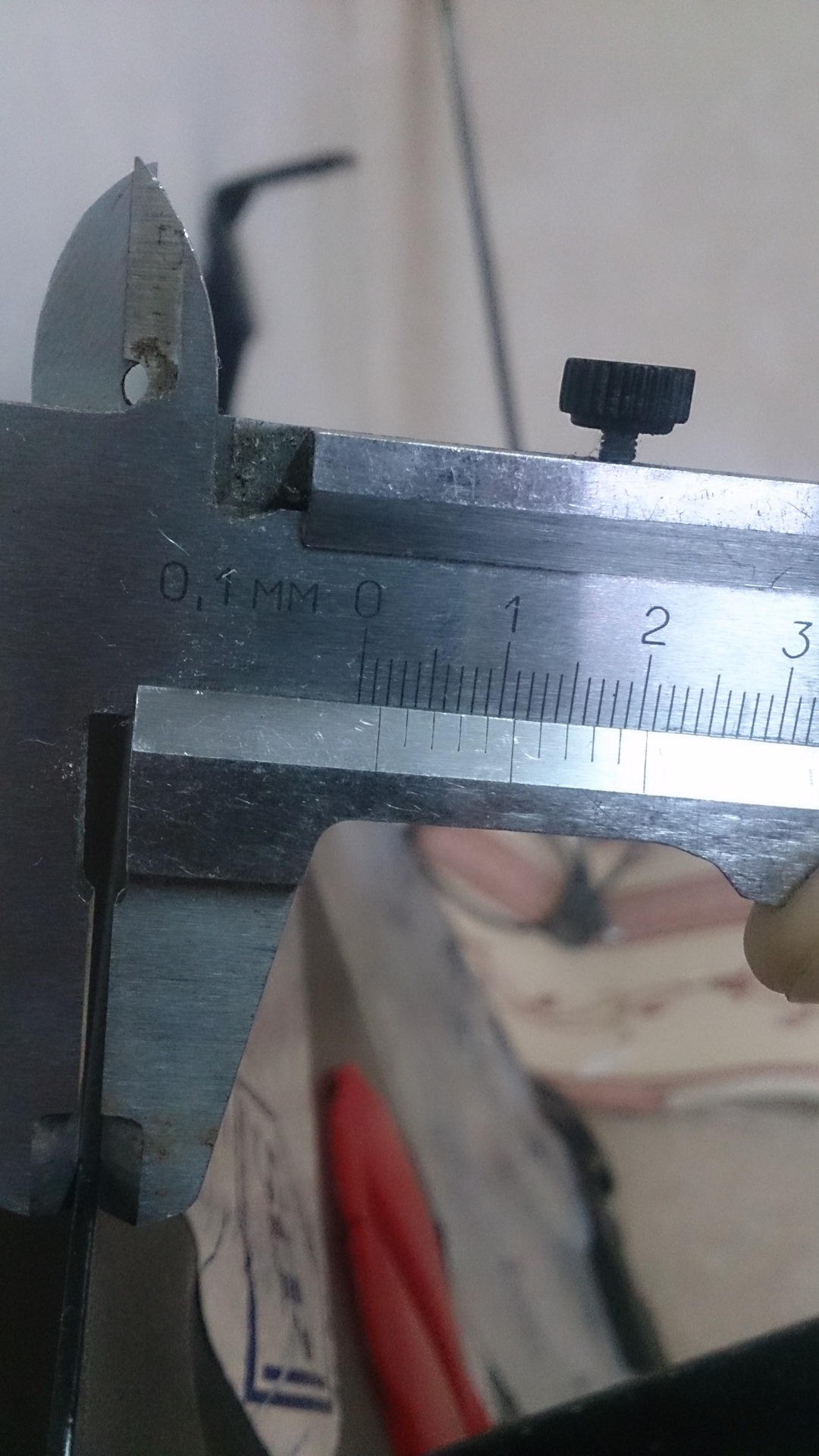

Когда крутил её вертел смотрел показалось что там далеко до 2 мм толщины — на глаз прикидывал 1.5-1.8 так оно и вышло — замерив штангеном обнаружил толщину от 1.5 до 1.7. Значит не ошибся))) Но такая меня вполне устраивает — тем более за эти деньги. За юлмартом частенько приходится проверять описание так что не новость.

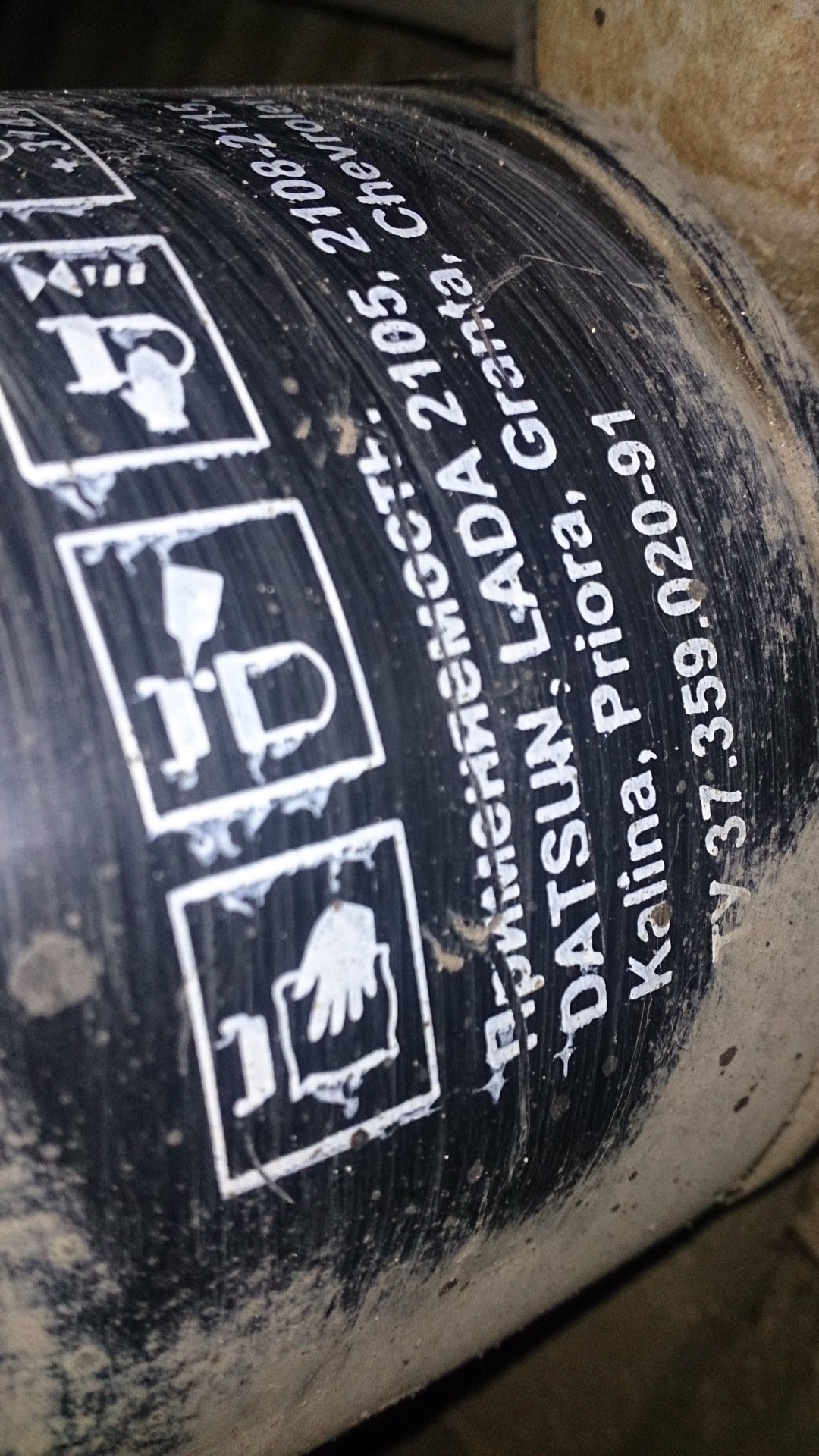

Устанавливать буду вместе с заменой масла. Масло хочу менять сам ехать для этого к ОД считаю не нужным — осталось только найти масло фильтр Ливны Черный высокий — когда был в биби там видел такой но низкий.

Ну вот и все вроде бы — если подскажете артикул фильтра буду премного благодарен.

Защита сильно ниже родной?
Без понятия, ни разу не чиркнул в штатных ситуациях. Меня полностью устраивает.

Нашел похоже что за фильтр стоит ---> 2105-1012005-01
Фильтр Ливны, не очень хорошего качества, берите MAN!

У меня такая же защита и тоже куплена за смешные деньги
А на счёт толщины так это везде у них и даже на сайте 2 мм
Я что то на сайте не нашел толщины: www.xn--80acc9bdbnn6j.xn-…ada_granta_2011-_g_v.html
NIVANGER
Крепеж везде подошел без доработок?
Впринципе да, в одном месте только молотком подстучал
Но снимая и ставя второй раз уже все было хорошо
Ну и хорошо) Молотком это не проблема…

это не защита а так, ветровик…у меня заводской ветровик такой же толщины…
Ну я б не сказал, родной алюминиевый я его рукой гну а этот уже другое дело + ребра жесткости он даст понять что ты где то зацепил и даст время принять меры а штатный просто согнется и сделает свое черное дело. Да к тому же сильно толстый и ставить то нельзя из соображений безопасности при лобовом ДТП.
