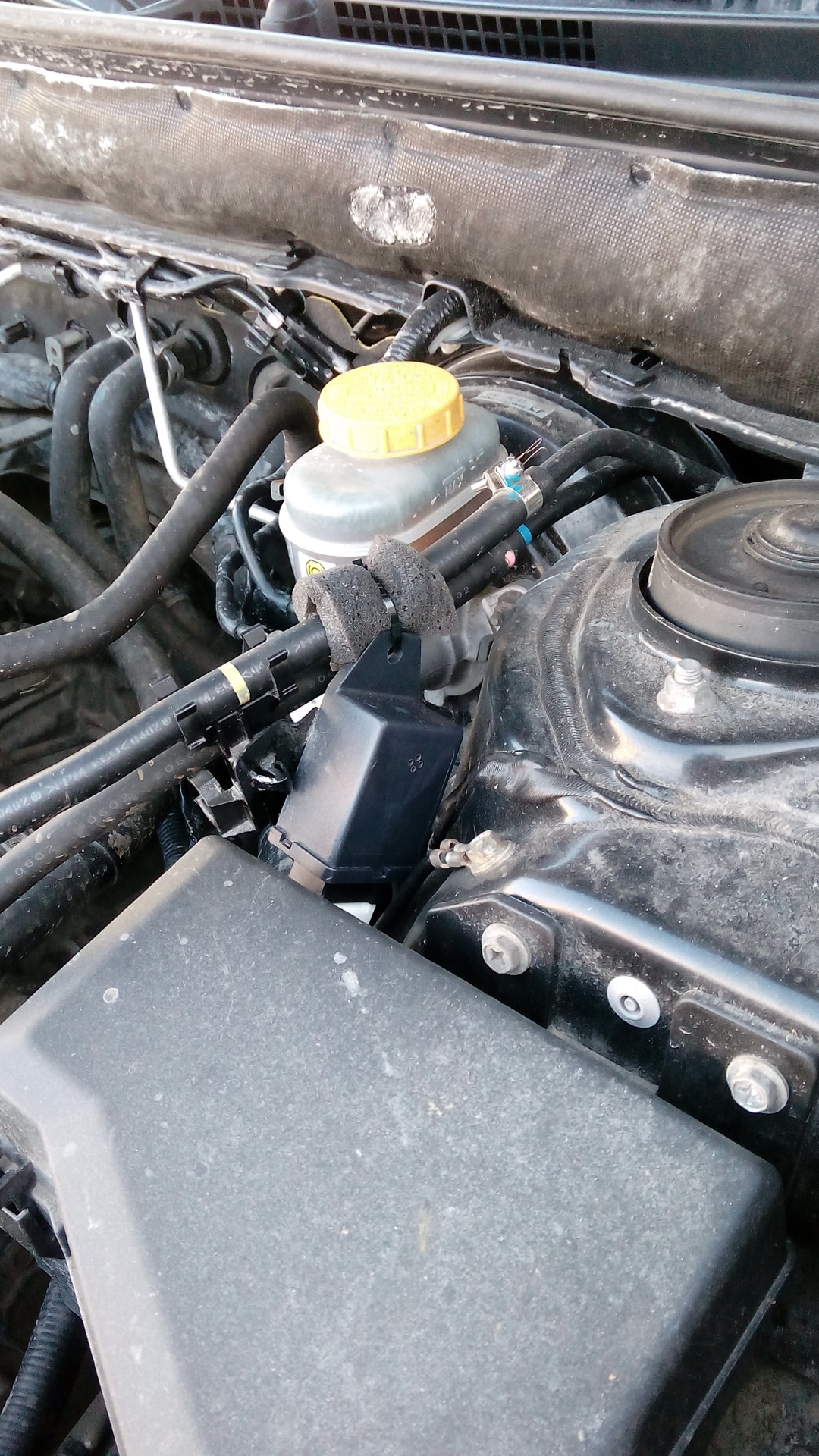

Давно хотел поставить себе дневные ходовые огни, перед новым годом они были заказаны тут и оперативно получены.
Неприятным сюрпризом стал размер реле — его точно не запихать в блок предохранителей!
Домашние хлопоты и новогодние праздники не дали возможности сразу его установить.
Однако в конце января с помощью квалифицированного электрика реле дальнего света нашло своё место.
Теперь езжу днем с дальним — бережем ксенон :-) !

Я не сам делал. Электрику видимо так проще было, главное все работает отлично. И проверить работает или нет можно без движения.
Коммутация плюсом. Сигнал управляющий электрик брал с селектора коробки. В любом положении кроме "Р" будет загораться дальний. Ну и яркость по умолчанию 40% многовато.
Спасибо. А почему управляющий не к датчику скорости? Не получилось, или не захотел?
