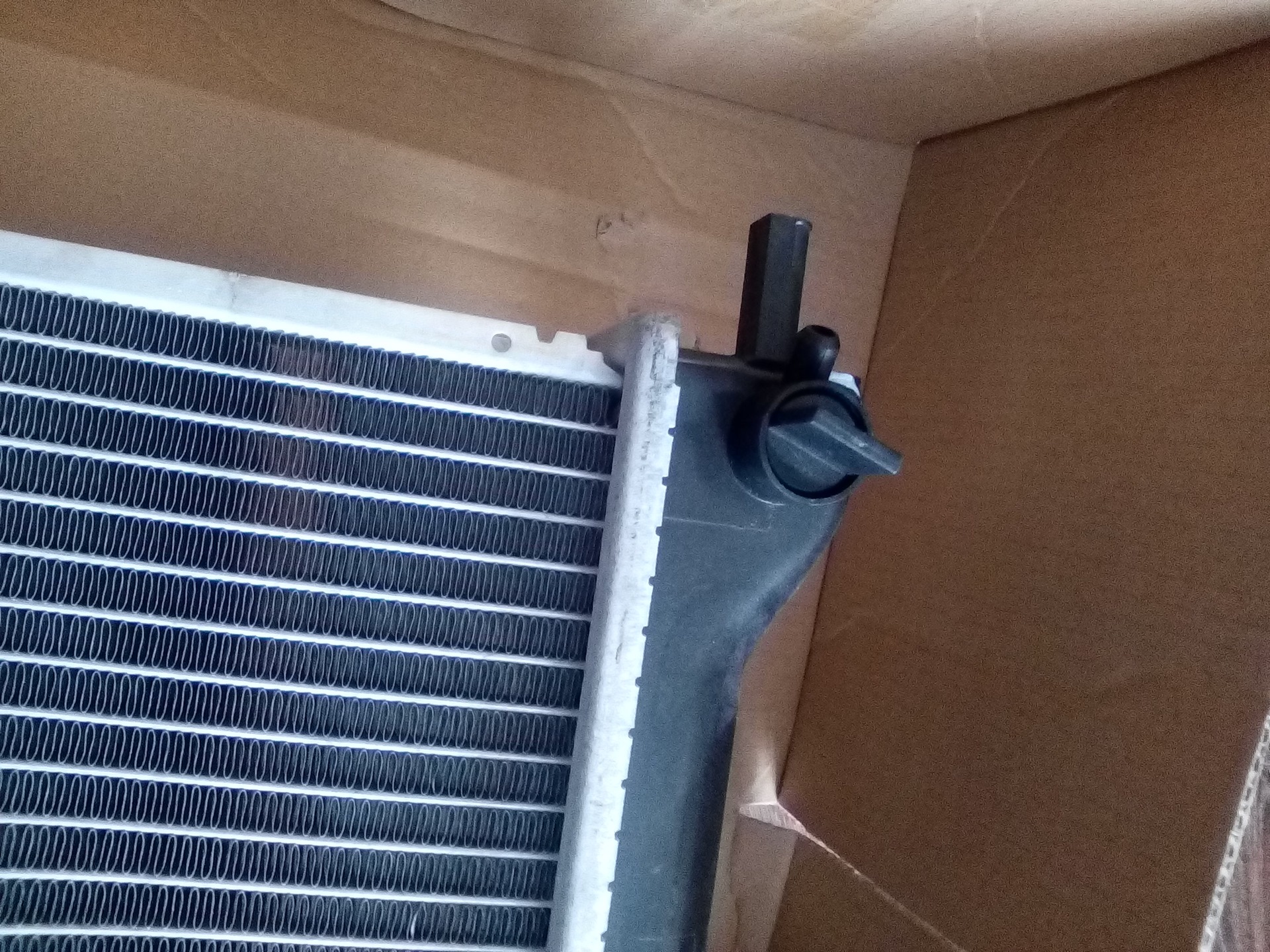

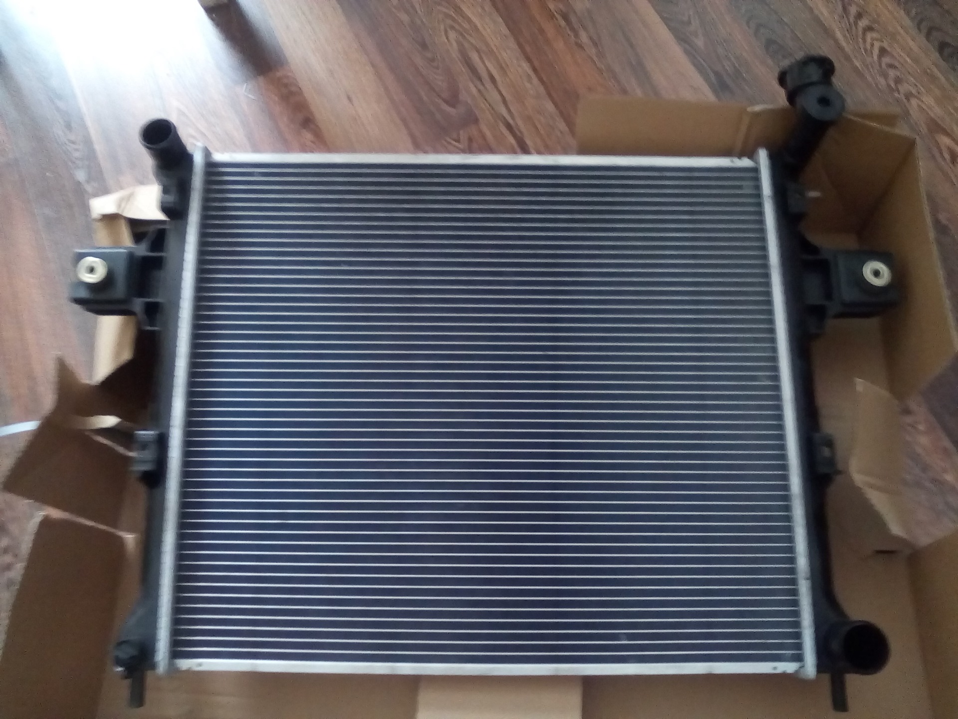

В общем, заказал новый радиатор. Взял Acme-Trump АТ2839. Китай, 5900 р. на емексе.

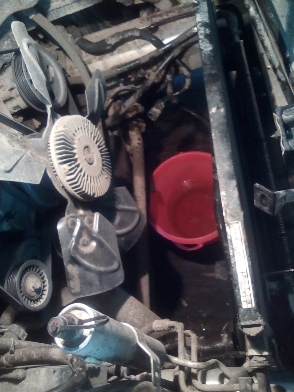

Сегодня забрал, поставил, встал как родной.
Встречал в сети упоминания о том, что неоригиналы отличались по креплениям, были траблы с крышкой радиатора, но меня сии невзгоды миновали — встал, как там и был.
Поставил сам в дружественном гараже. В общем-то ничего сложного, единственно мешают немного трубки радиатора кондея, одному не удобно, лучше с напарником — один отгибает, другой достает.
Управились часа за три, для первого раза терпимо, я считаю)
