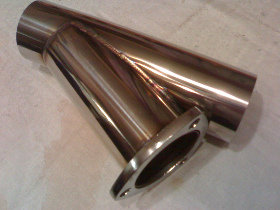

Итак, пришла долгожданная дроссельная заслонка на выхлоп, она вваривается в приемную трубу и открывается\закрывается с кнопки. Что это дает? Это дает прежде всего офигенный звук турбины, который исходит почти сразу после выпускного коллектора и он отличается от того звука, что исходит от нормальной выхлопной системы, заканчивающейся у заднего бампера, в принципе лично я брал эту штуковину именно ради звука, но помимо этого, такая заслонка даст еще и прибавку в мощности, ибо выхлопные газы будут проходить еще более беспрепятственно, хотя при моих доработках не думаю что прибавка будет очень существенной)) вообщем посмотрим)) фотки мои, видео так, для ознакомления как это примерно будет выглядеть, так как пока занимаюсь чироки и денег почти нет, да и на улице "весна", с установкой придется повременить, но как только, так сразу))

Классная приблуда! А подсекает при закрытой? По идее со временем туда налетит грязюки и начнет сечь?
спс) да вроде грязь туда особо не летит и ничего не сечет)))
не ломалась она у тебя? обслуживать надо ее?
нет, не ломалась))) да а че ее обслуживать, считай как электро стелоподъемник открывает и закрывает стекло, тут также)))
да я читал что у некоторых ломалась она… а при закрытом положении выхлоп так же как и без нее работал или чуть громче?
также почти как и без нее
то есть звук немного изменился?
ну по ощущениям, в районе где крепится этот дроссель (развилка) может чуть-чуть погромче стало на повышенных оборотах, ну несущественно громче

Если родной выхлоп был затычный, то с заслонкой на турботачке будет явный приход мощности, ну и звука. Тут без разницы — Мазда это или Додж…
да в том-то и дело, что сейчас у меня и так стоит достаточно производительный 3-х дюймовый выхлоп, но мне хочется прежде всего другого звучания, а мощности пока и так вполне хватает, даже тот потенциал что есть сейчас не могу полностью использовать (много времени теряется при буксе на старте), так что мне от этой заслонки мощность не главное))
Если у тебя хороший трехдюймовый, то приход по мощности будет минимум. У меня же 2.5 стоит катбэк и звук тихий, а с открытой заслонкой ад адский…
Со стороны это выглядит вот так
ну как звучит у тебя мне лично очень нравится))) да, выхлоп у меня нормальный, но конечно громковат(для окружающих), поэтому если меня будет полностью устраивать звучание и динамика с этой заслонкой, возможно я в обычный выхлоп добавлю глушитель, чтоб хоть к дому можно было нормально подъезжать, а для заездов будет как раз с открытым дросселем))ну там посмотрим))
Ну так именно в этом и смысл заслонки. Так что, если все будет норм, смело ставь глушак на катбэк и наслаждайся тишиной машины каждый день и гоночным звуком выхлопа, когда притопишь педаль газа с открытой заслонкой.

Вот на счет прибавки в мощности в это мне не верится, поэтому как все поставишь — сьезди на стенд и сделай 2 замера с открытой и закрытой заслонкой.
по поводу мощности вот реальный пример, точно такая же заслонка и тоже на 3 дюйма
www.drive2.ru/cars/mazda/…/288230376152957152/#post
а вот и замеры с графиками, но опять же, повторюсь, с моими доработками думаю там прибавки особо не будет, но тут подготовленная мазда
www.drive2.ru/cars/mazda/…oter/journal/215253/#post
мазда маздой. Я про твою машину ;) Короче хочется графика
короч как руки дойдут, поставлю эту заслонку и потом заеду на стенд, давно туда собираюсь заехать))) ну думаю пару лошадок дополнительных при открытой заслонке я увижу)))
а я ставлю на маленькое ухудшение при открытой заслонке ;). Если окажусь прав — обьясню потом почему.

Здравствуйте! Что в итоге с мощностью? =)
Я пользовался этим дросселем больше в качестве приятного звукового сопровождения, так как работу турбины было слышно намного отчетливее. По динамике особо колоссальной разницы не заметил.

А на атмосферном моторе лошадей 15 растеряешь с такой модификацией
Здравствуйте. Можете объяснить почему потеря будет?
Здравствуйте. Была эта штука. Дело в том что резонатор аккомулирует газыотработающие и при сбросе газа двигатель через выпускной подсасывает и производит очистку цилиндров. А в данном случае подпора газов нет…Если это ставить. Либо нужно прошить авто под эту модификацию. На турбо с этим все проще
