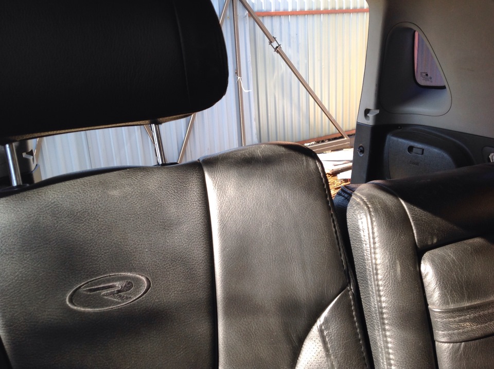

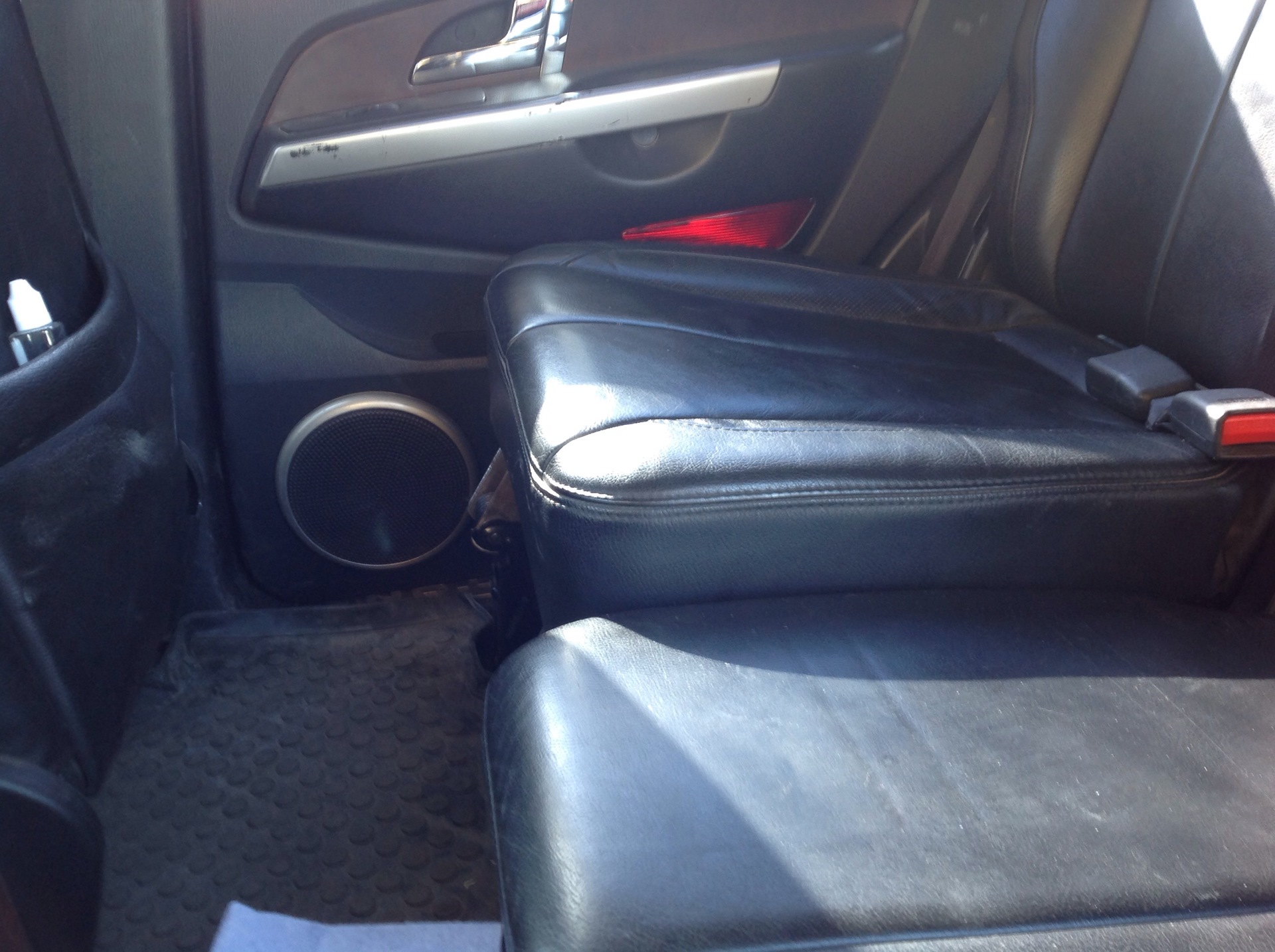

Посмотрел все блоги по перемещению задних сидений и не нашел варианта для Рекстона.Решил сделать свою конструкцию.Сначала демонтировал заднее правое сиденье.Нужно снять защитные крышки и открутить четыре болта на 14мм . После этого сиденье легко вытаскивается через багажник. Затем полная разборка со снятием спинки и обивочного материала(спинка демонтируется откручиванием двух болтов с одной стороны и одного винта с другой). Нижний пластиковый короб сиденья крепится алл.заклепкой 4мм

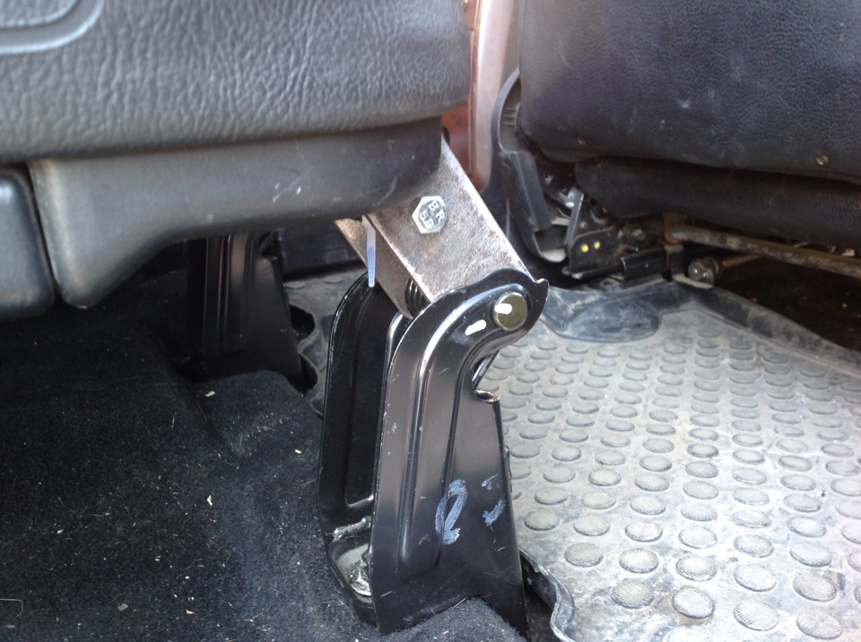

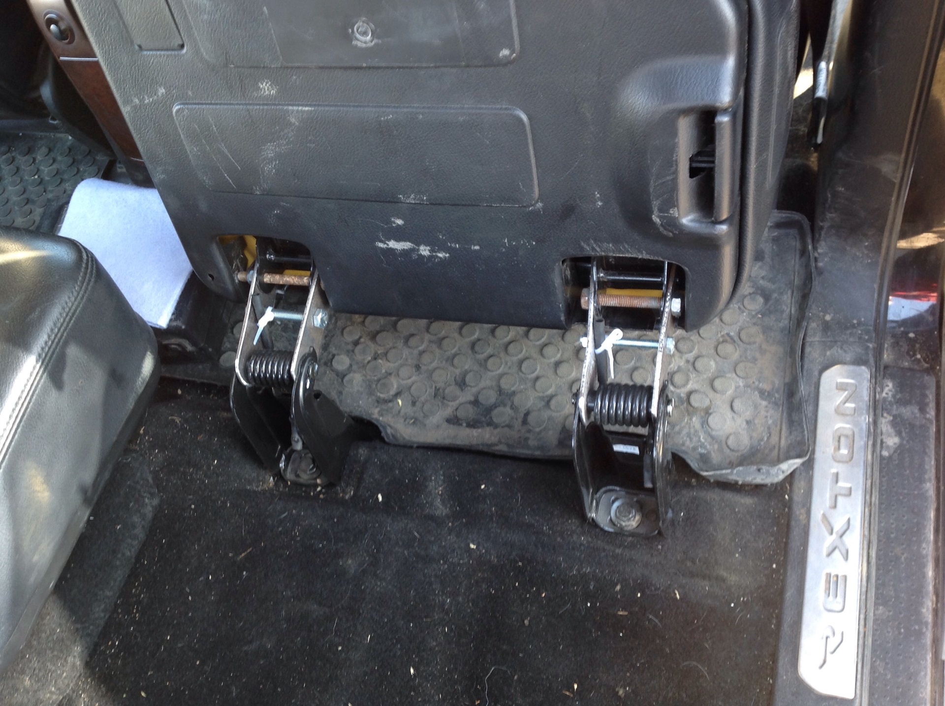

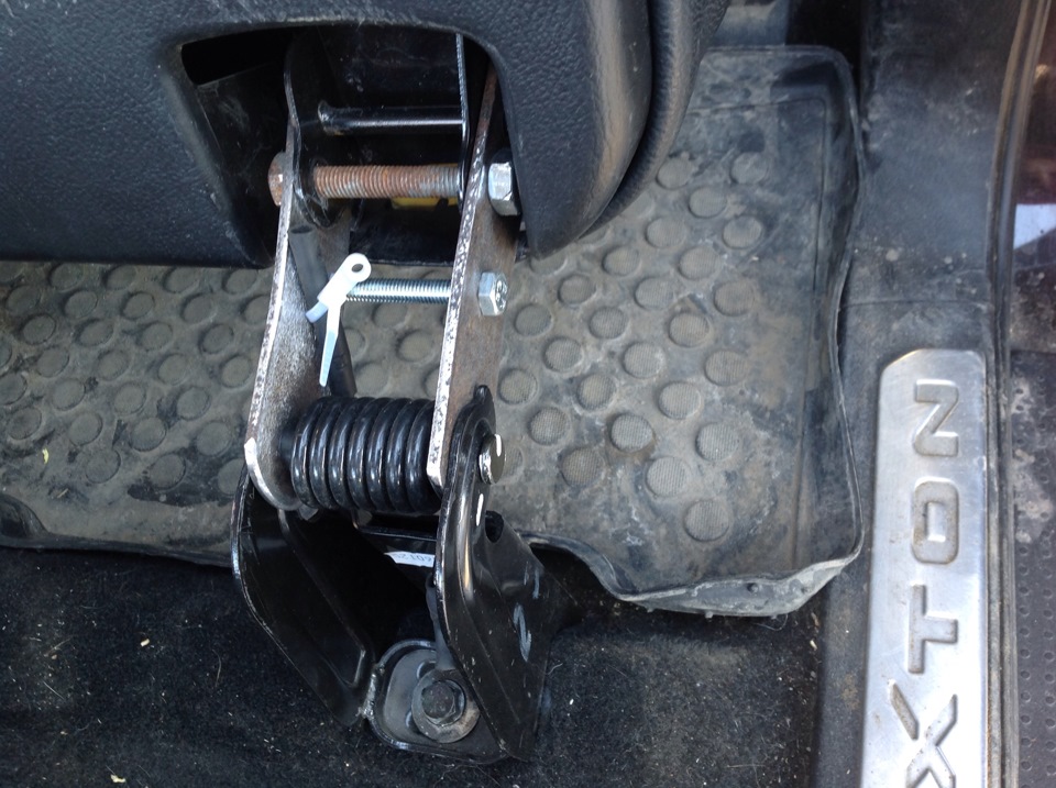

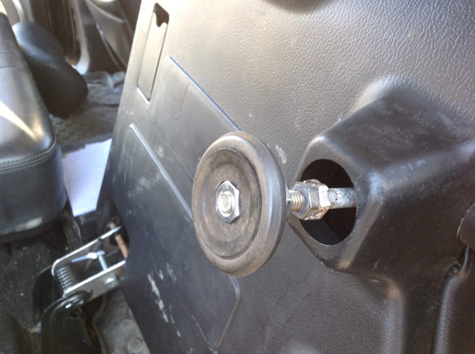

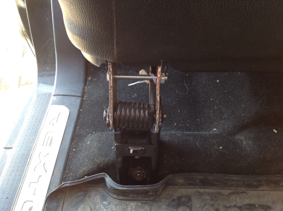

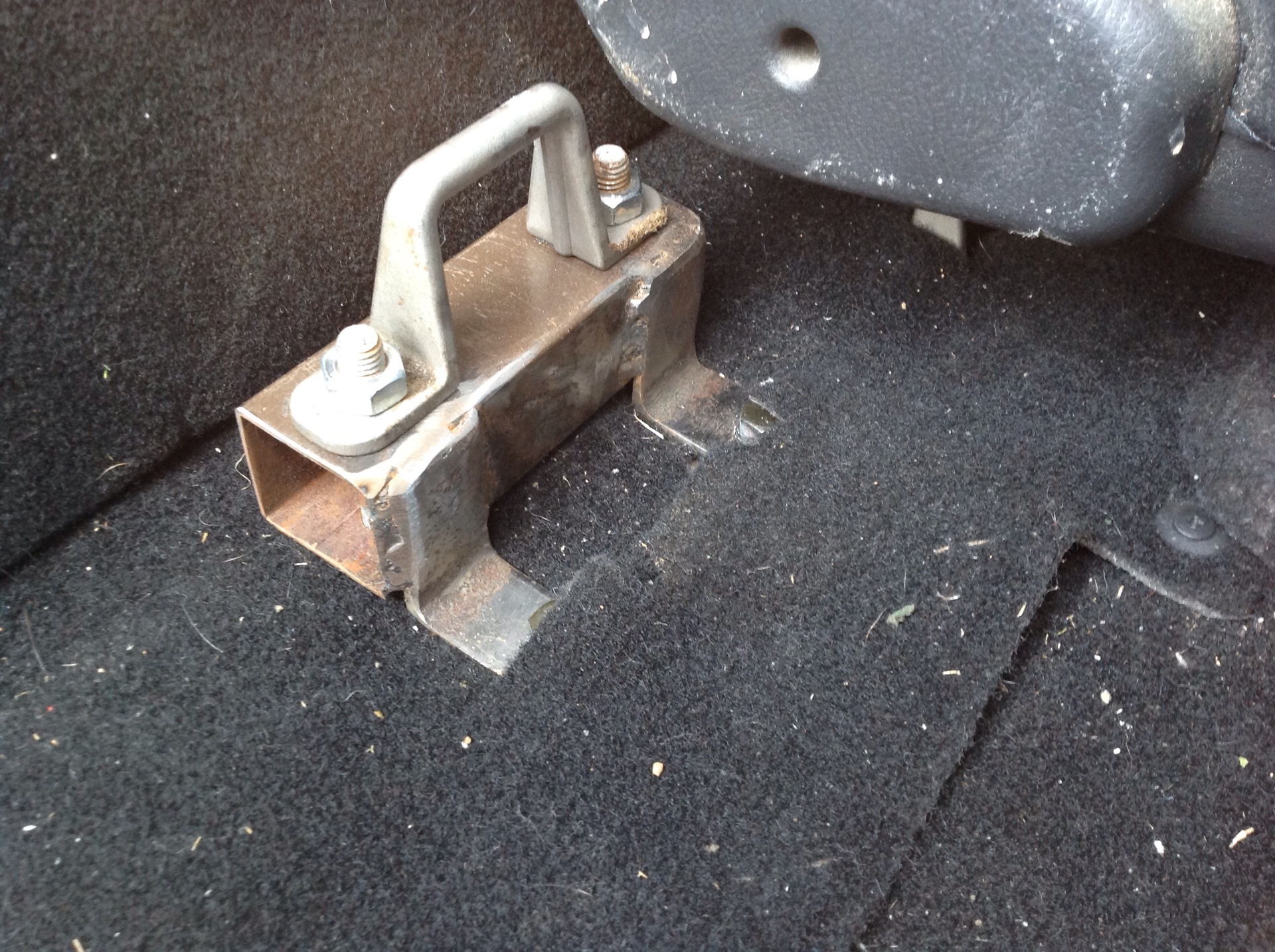

который расположен в нише ограничителя крепления сиденья в сложеном положении. Эту заклепку нужно высверлить, иначе короб не снять. Затем нужно снять два стопорных кольца с осей крепления сиденья и вытащить эти оси. Изготовил из полосы 3х40 мм четыре элемента, которые будут переносить ось крепления старых кронштейнов назад на 50 мм и вверх на 70 мм(фото потом выложу). На данных осях изначально стоят втулки и пружины, которые в поднятом положении сиденья не дают ему раскладываться. Для использования этой функции просверлил в новых элементах отверстия 8 мм с последующей установкой в них болтов, который будут выполнять роль ограничителей для пружин. Демонтировал заднюю опорную скобу с пола багажника. В новом положении её закрепил на профильную трубу 40х40 мм, к которой приварил уголки из равнополочного 50 уголка в соответствии с осями крепежных отверстий . У сиденья есть дополнительная опора, которую пришлось удлинить с помощью нового болта на м8 .Собирается все в обратной последовательности. В итоге заднее сиденье сместилось на 50 мм на зад и около 70 мм вверх. Пассажир на заднем сиденье доволен получившимся в итоге дополнительным пространством, его голова и руки нормально расположены относительно потолка и дверных подлокотников.

сиденья складываются штатно, без поднятия нет возможности сдвинуть назад — низ сиденья упирается в арку заднего колеса.

Когда впереди сидит пассажир на полностью выдвинутым сиденье на заднем места маловато, поэтому и перенес заднее сиденье, еще планирую приподнять переднее пассажирское(жена сравнивает с GX 460 и для нее места мало)
блин без картинок плохо воспринимается
ждем фото.
